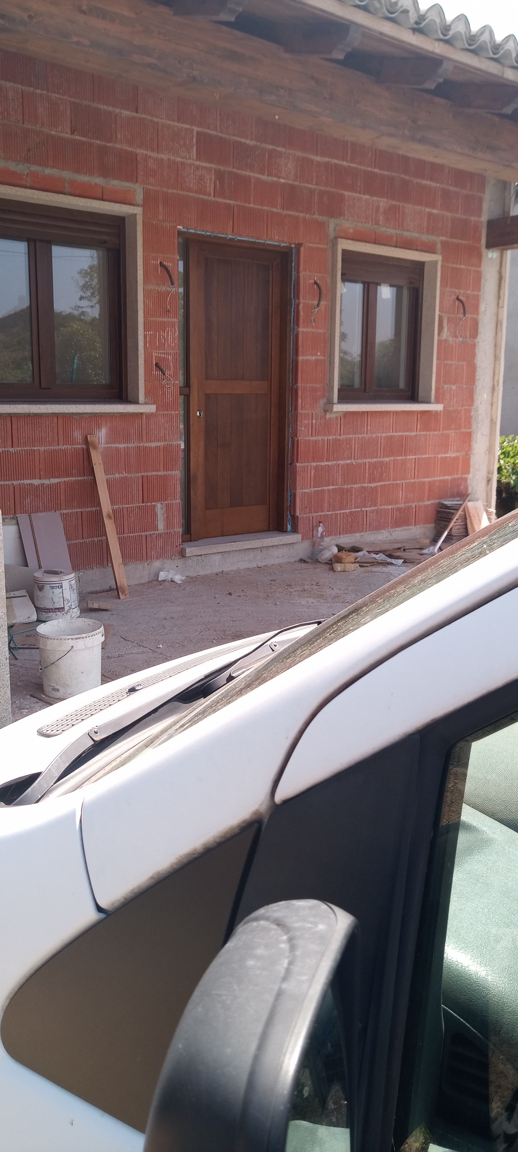

Se me ocurre una solución rara:
O recortar las puertas o coger una medida menor y meterle unas tiras de de madera con un rebaje para morder el canto y la cabeza para anchear la puerta hasta la medida y meterle un marco con un rebaje del grosor de las tiras (uno de puerta de entrada)
Quedaría algo parecido a esto
