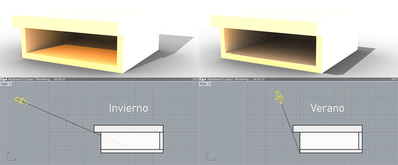

Con la orientación sur en invierno tienes sol entrando en tu salón porque el sol pasa rasante, mientras en verano no entra porque el sol está cenital, es decir que pasa por encima de tu cabeza (siendo estrictos entra pero muy poco, en mi casa por ejemplo solo con la cubierta de la terraza, que debe ser de menos de 1m respecto a las ventanas, ya no pega el sol ningún día). Es la mejor orientación general para un lugar con estaciones del hemisferio norte. En el hemisferio sur es justo al revés, la orientación norte es la mejor para un sitio con veranos calurosos e inviernos fríos:

Otro esquema para mostrar que el sol “colabora” con que la orientación sur sea buena en las dos estaciones:
Mientras en invierno el sol se cuela hasta la cocina, en verano con un pequeño voladizo el sol no puede penetrar en la casa.

Confirmo que la mejor orientación es la Sur, con un pequeño alero que te de sombra en verano, pero cuando es en plantas, hay que tener en cuenta la planta, a más baja más sol le da en verano y menos en invierno si hay bloques cerca.
En zonas frías, sin dudarlo la Sur, en otra orientación, la helada te dura todo el día. Tengo una casita de campo, que sólo le he techado medio porche para que me entre el sol en invierno y con la mitad techado me da sobra en verano.
