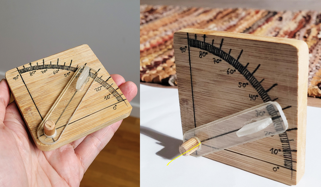

Esto no llega a la categoría de herramienta pero como prototipo para hacer una versión mejorada quizá le puede servir a alguien. Se trata de un medidor del ángulo de elevación solar. Este invierno por varios motivos vengo fijándome en el ángulo con el que entra el sol en el salón (orientación sur), y cansado de tomar medidas me he hecho este cacharrito:
El funcionamiento es tan tonto como colocarlo de canto sobre una superficie horizontal, alineándolo con los rayos del sol hasta que su sombra sea mínima. Entonces se mueve la pieza radial hasta que la sombra de la pestaña que tiene dicha pieza caiga sobre el centro del tubillón (coincidirá que se proyectará de forma mínima, como una rayita; es la indicada en amarillo). En ese momento la indicación del medidor de ángulos será la dirección de elevación del sol (27,5º en el ejemplo, lo he hecho con una lámpara porque hoy justo está nublado).
Es la forma más sencilla que se me ha ocurrido de diseñar algo que cumpla esta función pero seguro hay otras. Cuanto mayor sea su tamaño más precisión pero también menos portátil. Hoy 21 de diciembre es precisamente el solsticio de invierno, el día del año en el que se tiene el menor ángulo máximo de elevación solar.

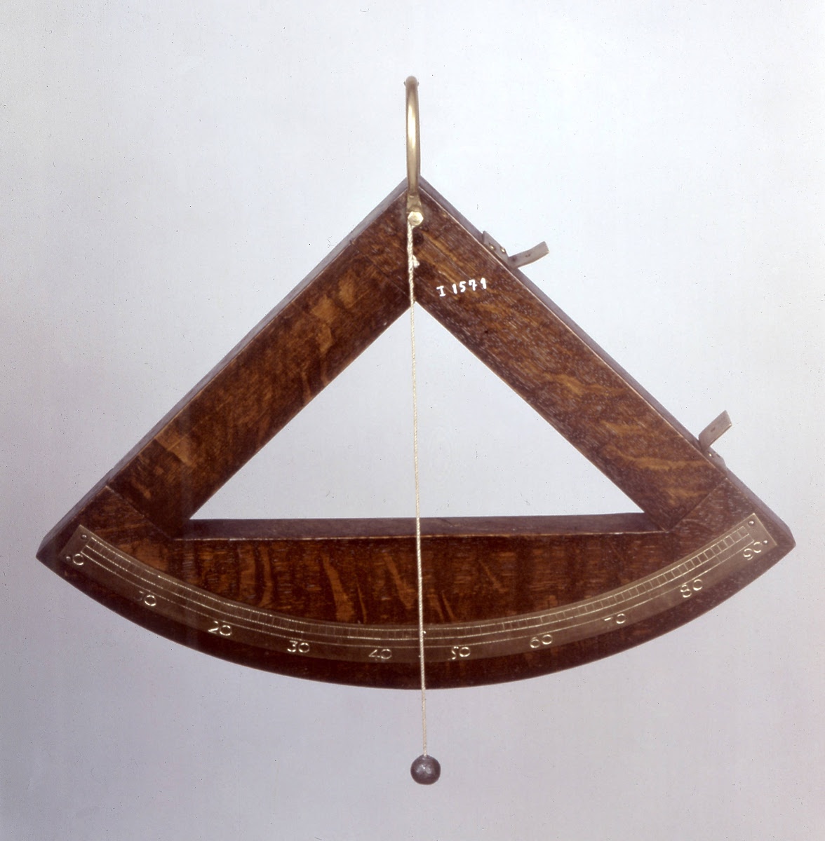

¡Muy chulo! A mí me gusta mucho el tema náutico y próximamente me gustaría construirme un cuadrante, que es un instrumento de navegación utilizado durante la época del descubrimiento y que servía de la misma manera que el tuyo.
Sí, el cuadrante es una versión más flexible: no solo sirve para medir ángulos con el sol sino cualquier astro o para saber cómo de alto es un árbol. Mi propuesta solo sirve para medir el ángulo de incidencia de fuentes de luz sobre un plano y a cambio es más cómodo de manejar.

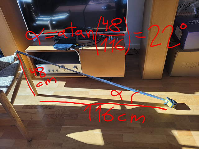

Con 22º de inclinación, un ventanal de 2m de altura penetra 5m en un salón cuando el sol está más alto; y penetra más aún en las horas cercanas. Eso se tiene que aprovechar:

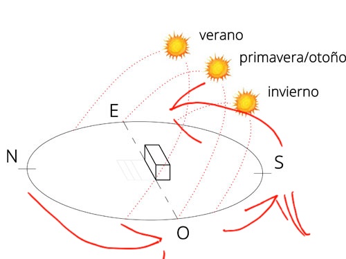

Que no…, @pennan, mira esto:
