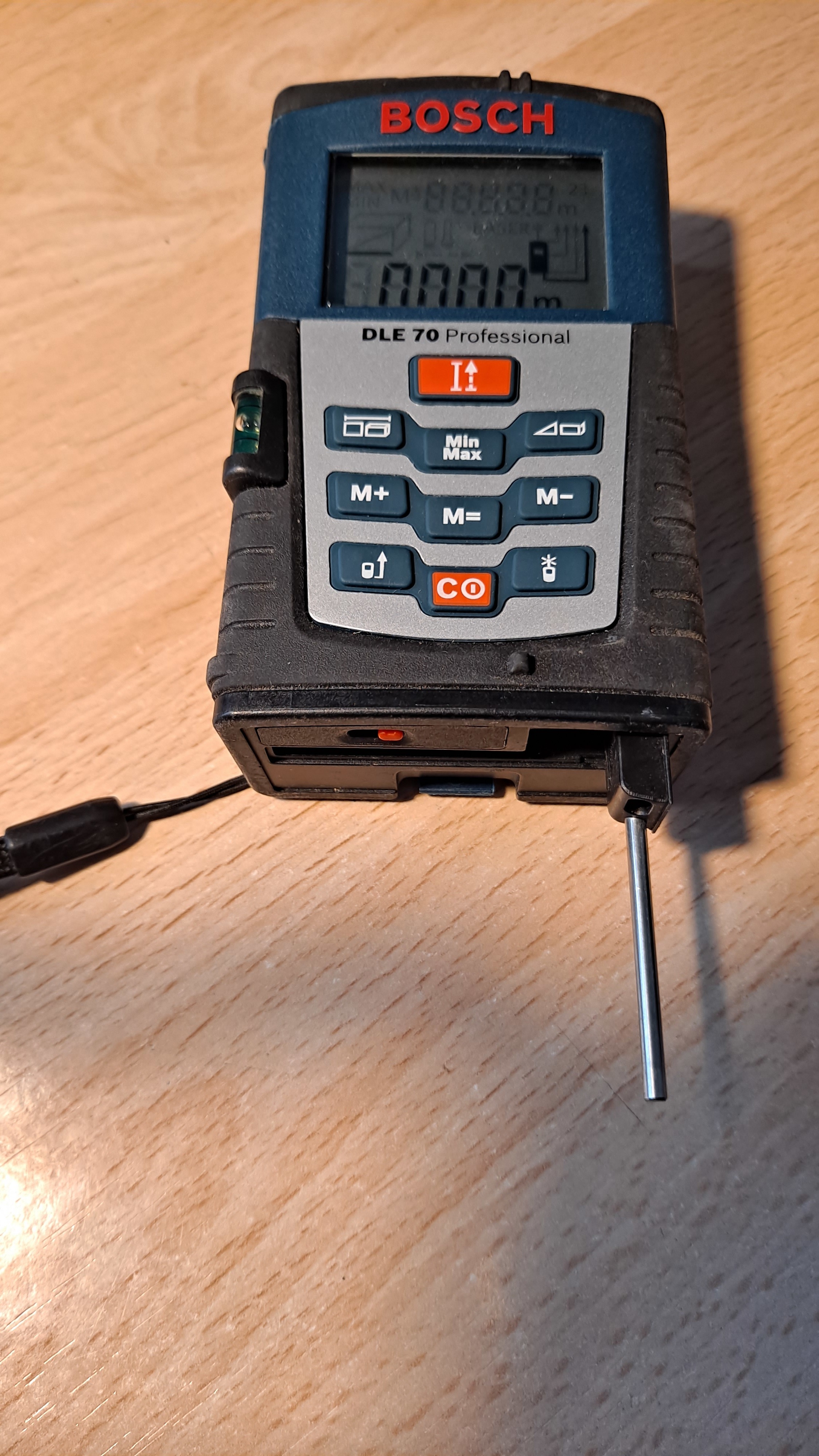

El que te ha puesto nublotara me parece que también lo lleva.
El mio finalmente era un dle70, no recordaba bien.
Y sí tiene una patita detrás muy útil para llegar a esquinas.

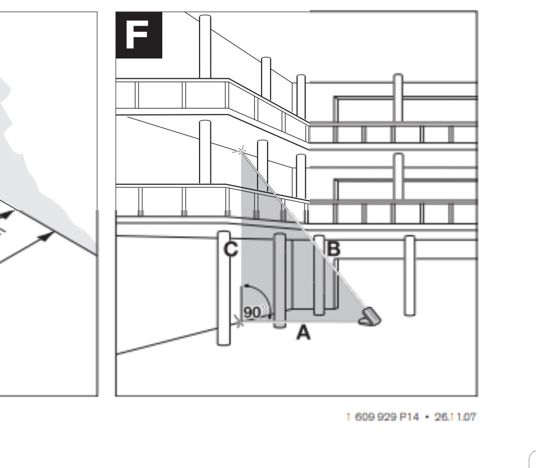

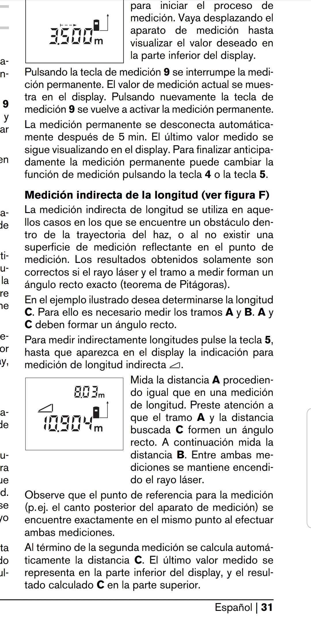

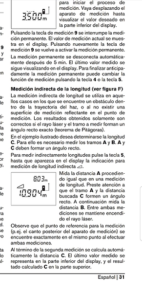

Aqui aparece esto, lo que tendria que mirar lo que tu dices, si necesitas las medidas de los catetos y te halla la hipotenusa o puede sacar cualquiera de las medidas.
Si me acuerdo y mañana voy al taller te lo miro.
Aunque imagino que en las instrucciones de uso deberia especificarlo
Las funciones de pitágoras no son exactamente para lo que comentas, HombreDeMadera. Mas bien para aproximar alturas caundo no puedes hacer una medicion directa. Tomas un cateto en horizontal y la hipotenusa apuntando al punto cuya altura quieres medir. O tomas una horizontal a media altura, luego apuntas al punto inferior y finalmente al punto superior. En ambos casos se supone que hay que medir por medios indirectos por que no se puede tomar la medida directamente.

Algunos distanciometros permiten, por medio de una varilla o una patilla medir desde el rincón. Hay que indicarle al aparato desde donde quieres que te mida, desde arriba, desde la base, o desde la patilla…
Pues si, parece que la medición a lo Pitagoras no me vale. Lo de la función Tracking parece que si y lo de la patilla también, necesario para medir las diagonales entre rincones y esquinas.
Gracias @elcaviar y @nublotara, a ver si encuentro uno que tenga ambas. Aunque lo de la patilla no lo veo especificado en ningún modelo, aunque lo tenga, como el Bosch de @Laude.
