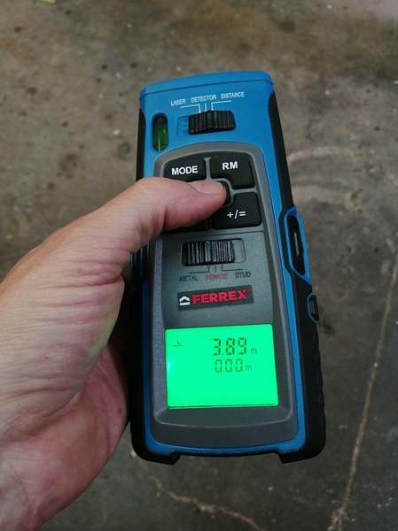

Compre uno en el Aldi, por 40 lerus (creo) de esos que detectan metales y demás… Y al ponerlo a medir es una castaña, no da ni una, no me sirve, ya que cuando normalmente siempre hay objetos cercanos que parece que influyen en el ultrasonido que detecta la pared a medir.
Parece que hay como muchas limitaciones que pueden arruinarte la medida.

Hace como 10 años me pasó lo mismo que a tí, me compré uno por ultrasonidos y resultó que esa tecnología es una castaña, falla muchísimo.

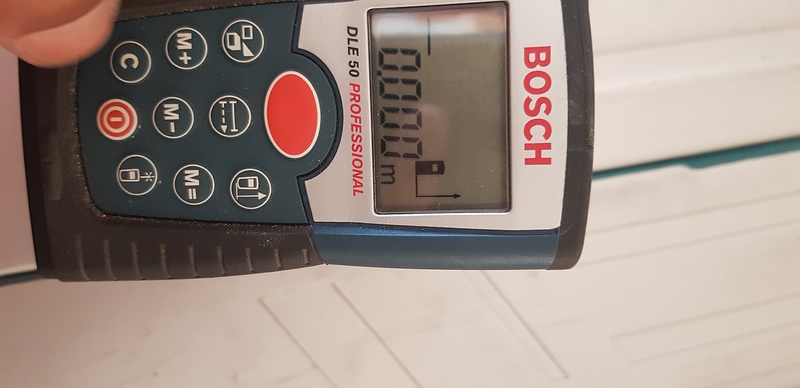

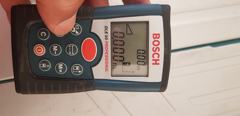

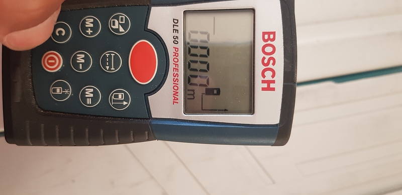

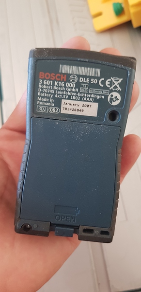

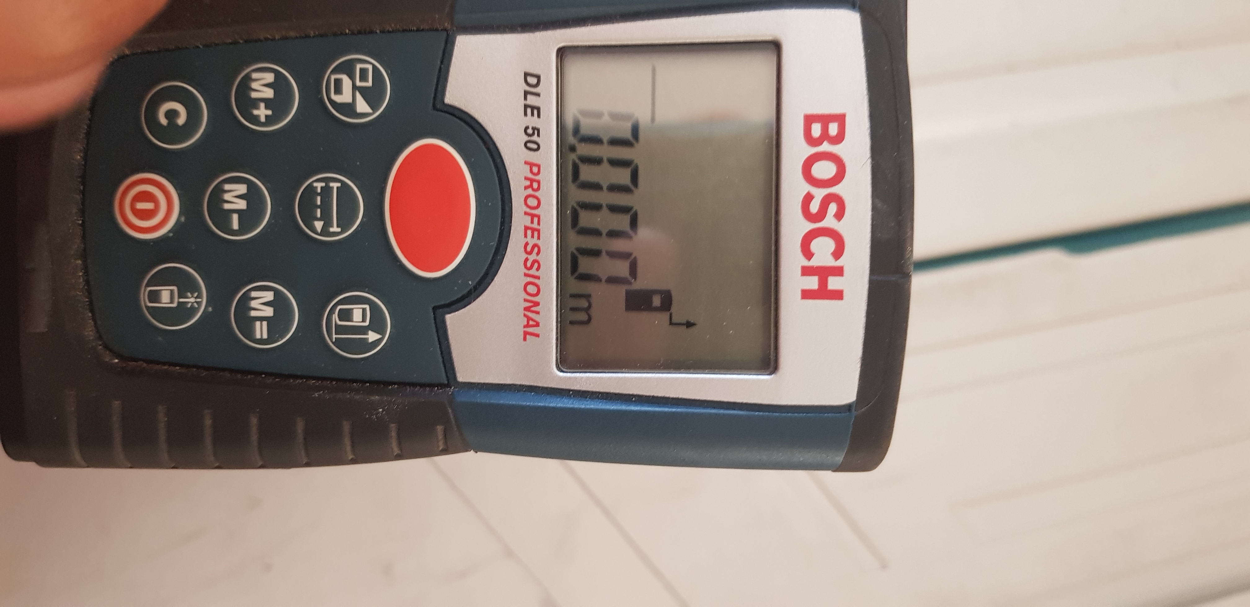

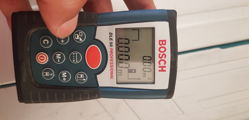

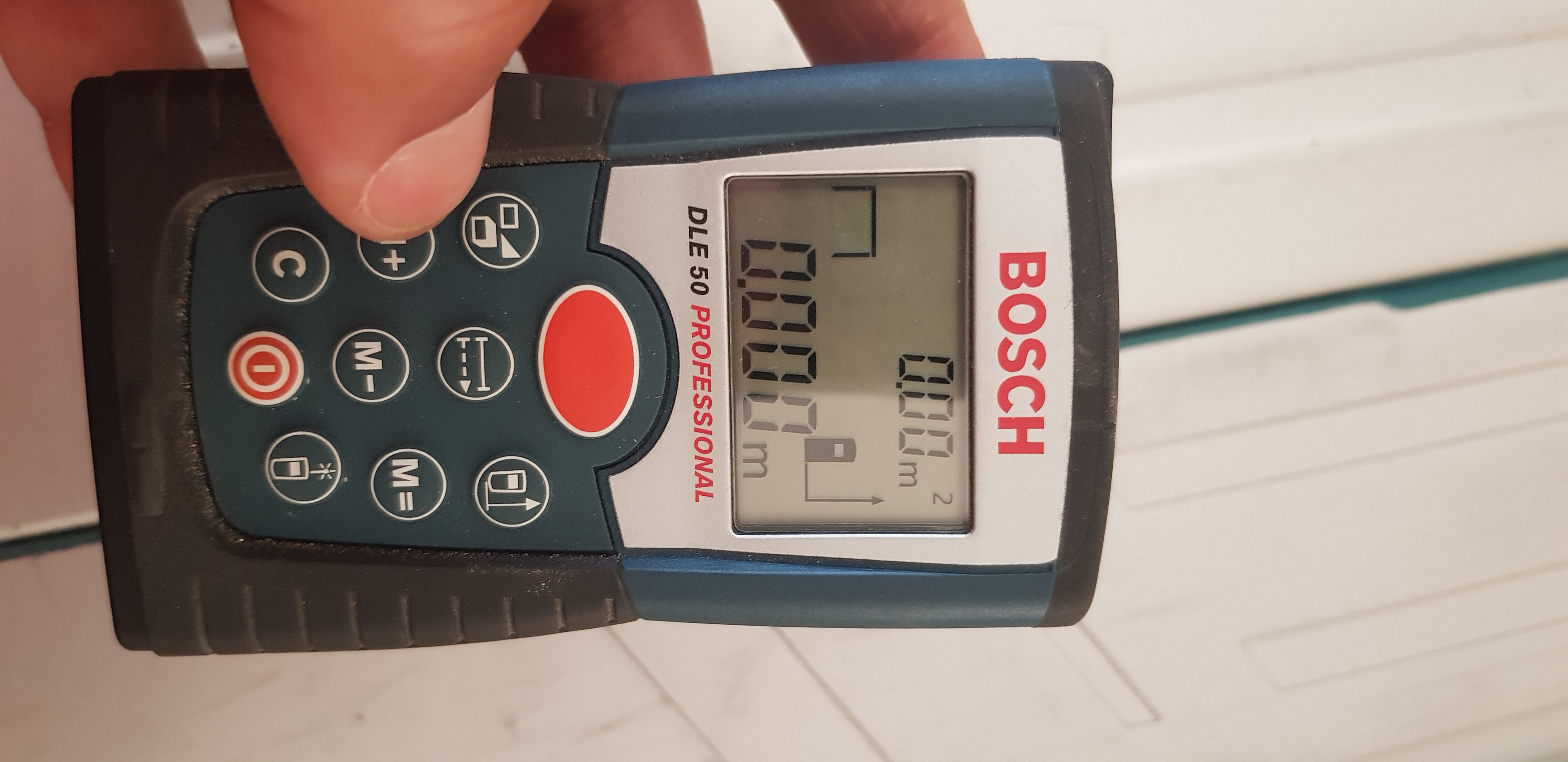

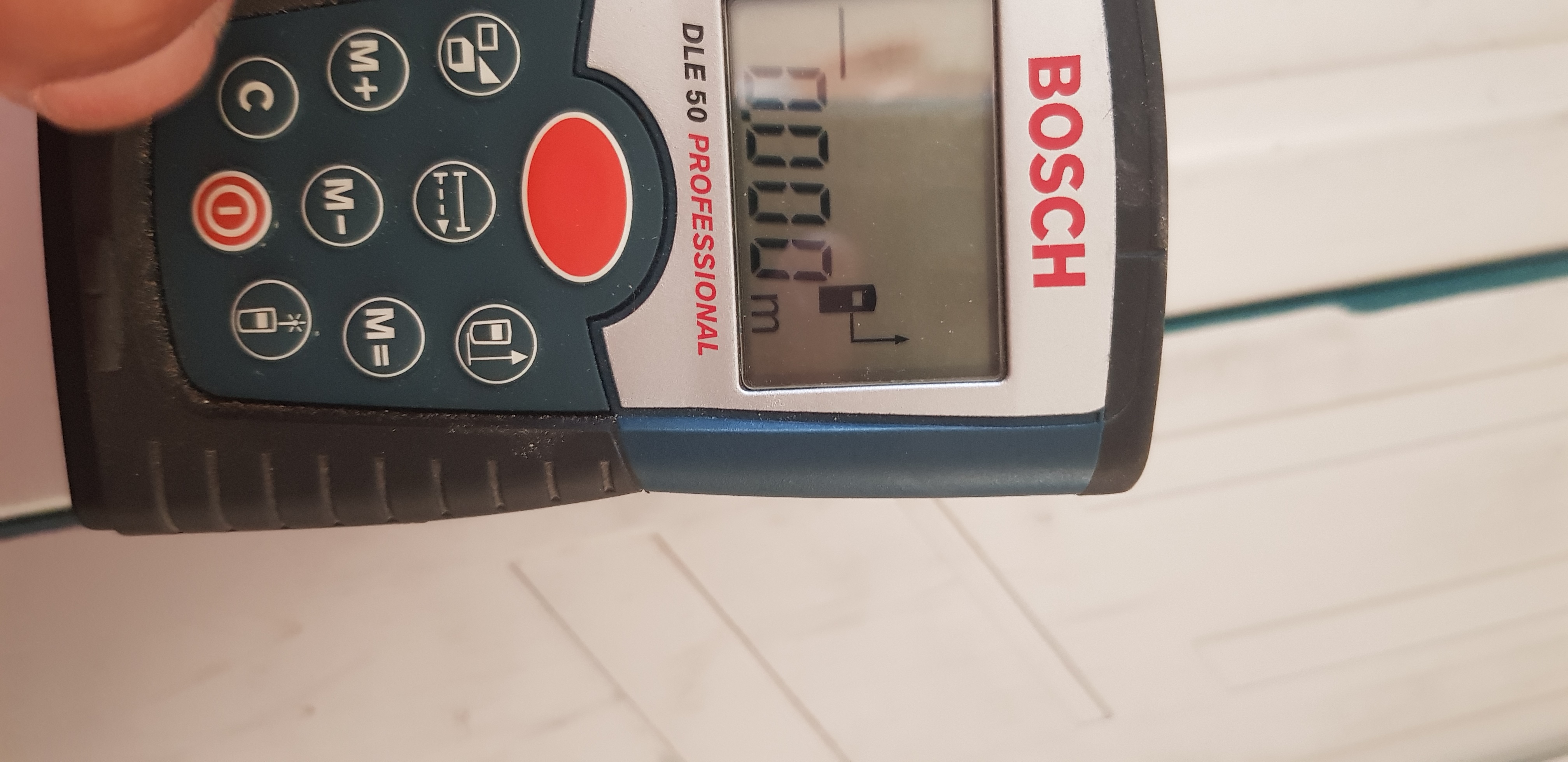

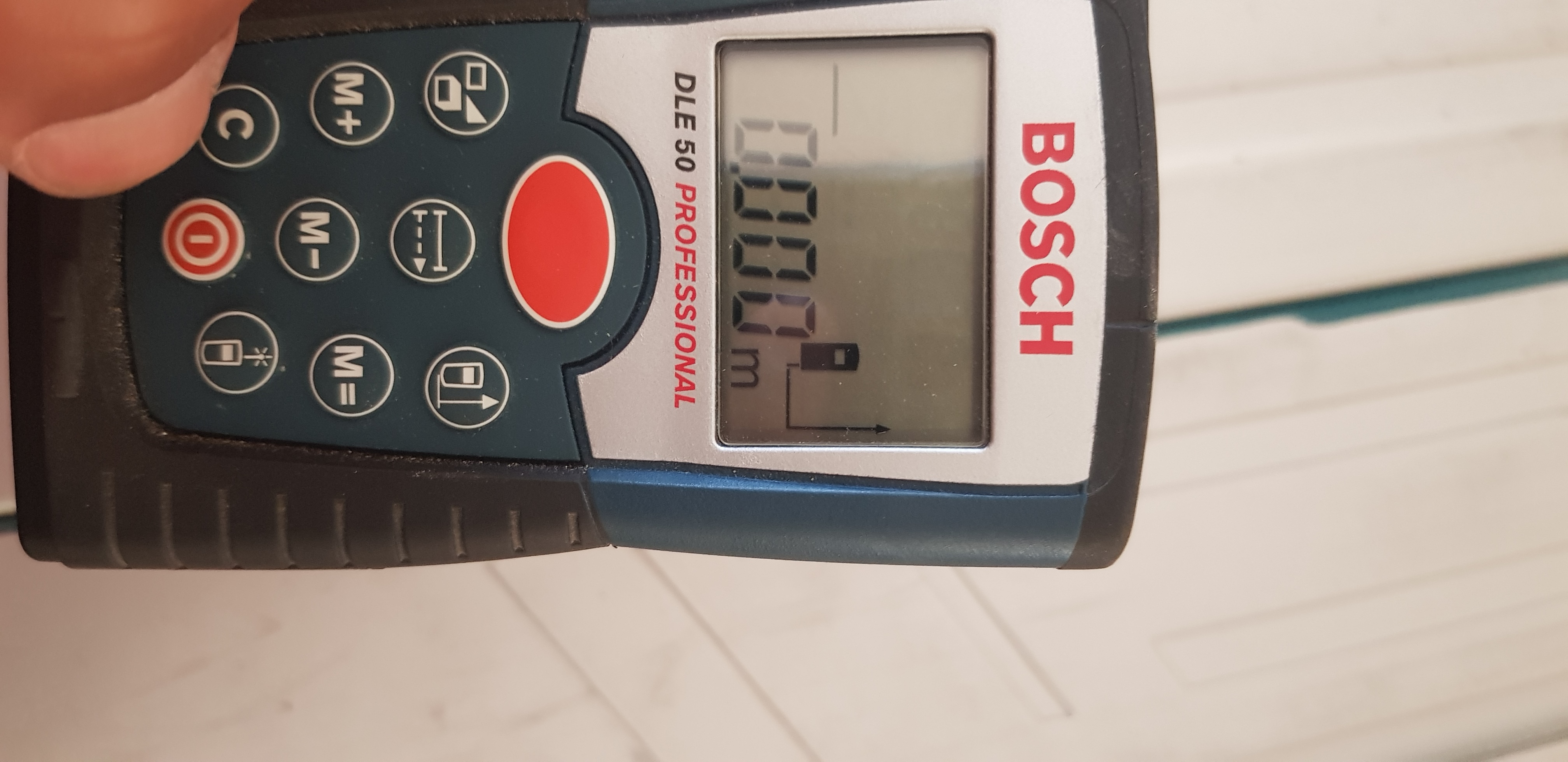

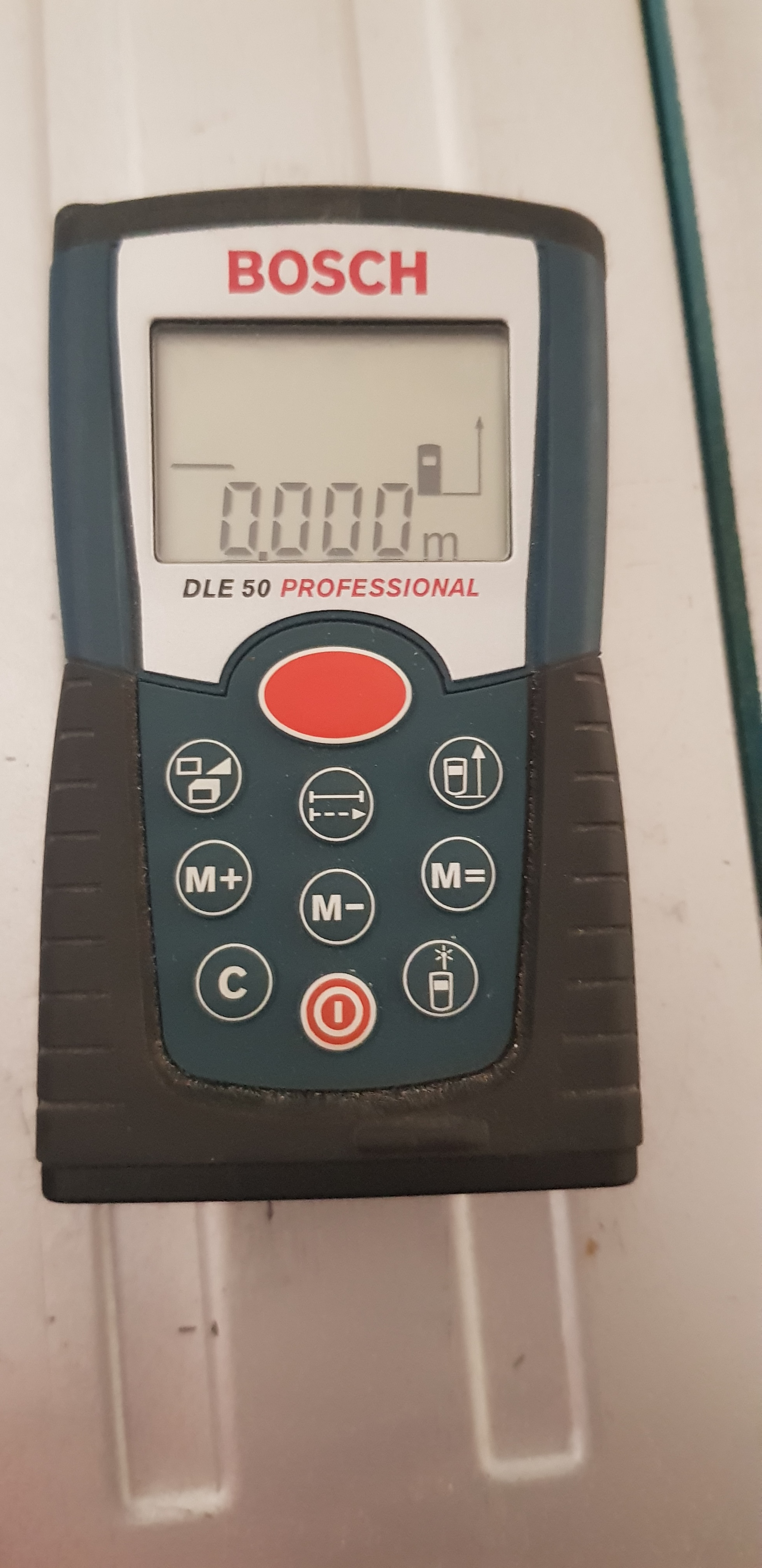

En pleno rebote me fui a una ferretería industrial y me compré el que tuvieron entonces que fura láser, Bosch DLE 40 o 50 (no estoy seguro ahora mismo) que es super básico pero no me ha decepcionado. Quizás no tiene las funciones avanzadas de otros pero mide y lo hace bien.
No recuerdo exactamente cuanto costó, pero seguro fue menos de 100€.
En el trabajo tengo un leica de 700€ y, la verdad no hay tanta diferencia
Pues eso @Laude, lo que yo necesito es algo sencillito y que no me falle cuando necesito medir… Me he acordado de toda la familia del que hizo el que tengo, me empezaron a salir medidas que a la vista no me encajaban… Efectivamente de 40 cm a metros de diferencia, así que con el rabo entre las piernas tuve que sacar la cinta y ponerme a medir con el que pasaba por allí.
