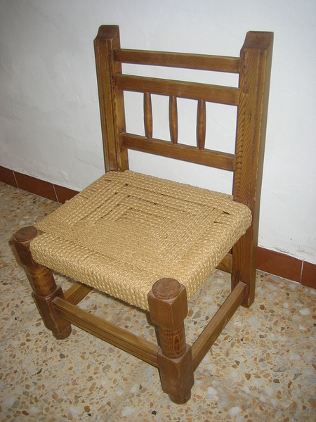

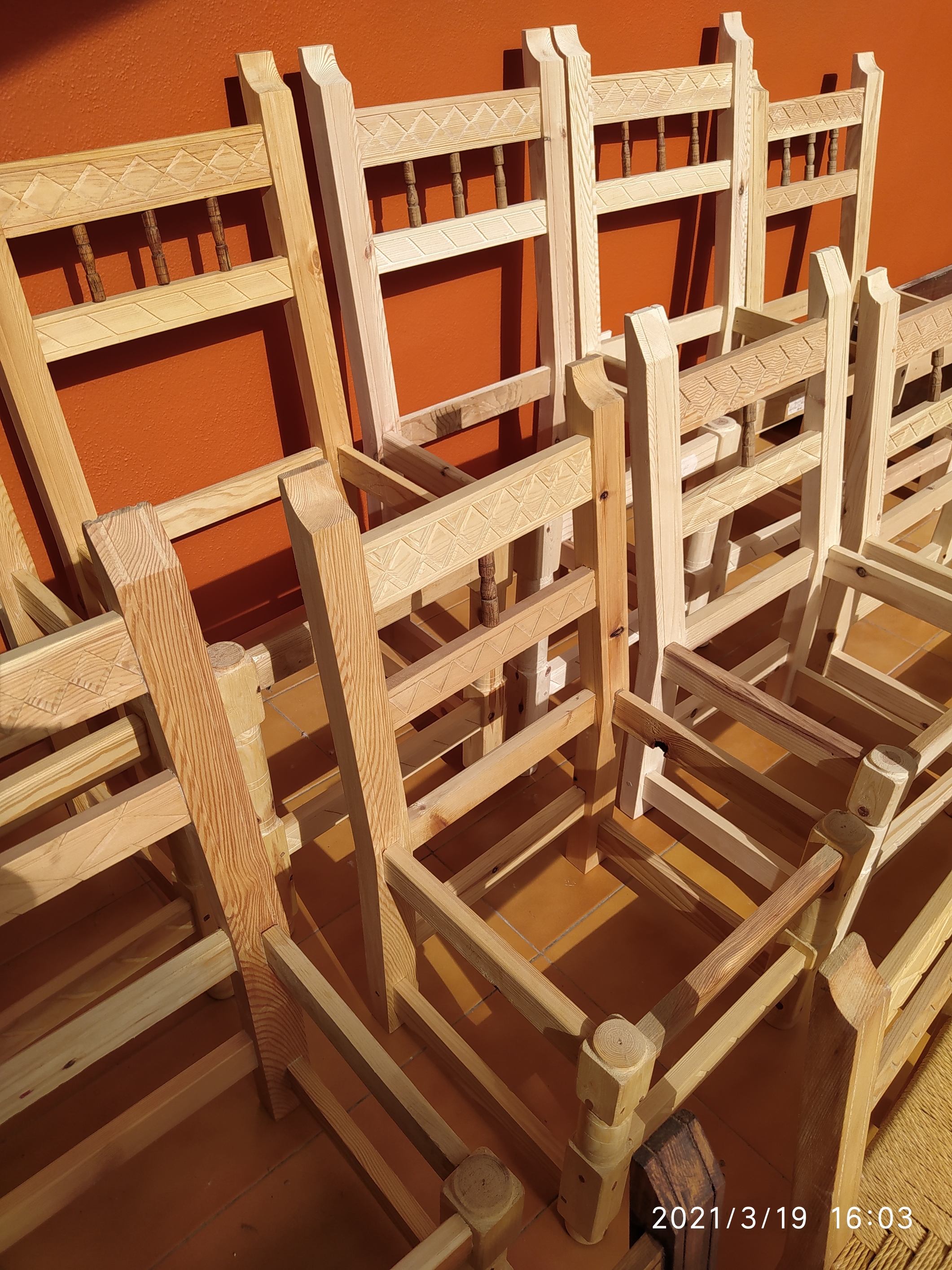

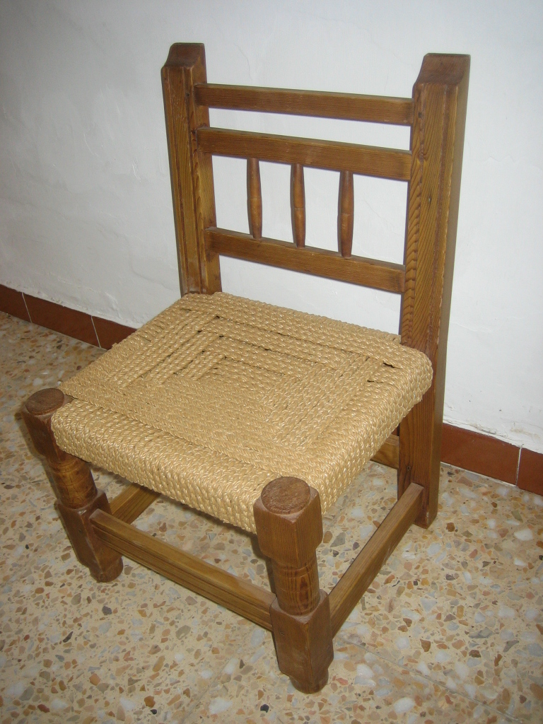

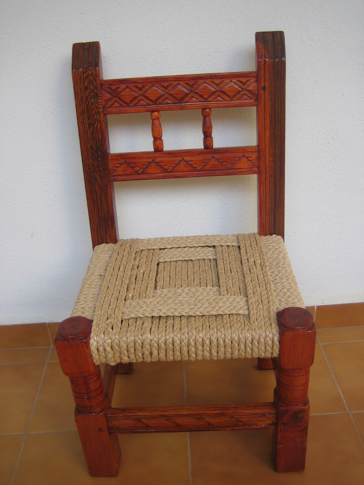

Estas son las sillas que hago, estilo rústico aragonés.

Muy bonitas. Son muchas. Veo que sabes perfectamente de qué hablas. Si piensas ocuparlas todas con invitados y darles de comer necesitas una paella bien grande!!!
Je, je, si son bastantes, le he cogido el gustillo:El confinamiento ha dado mucho de si. Quiero hacer dos más y dejarlo, porque no sé dónde las meteré y vender no se pueden vender, ¡¡¡si contara las horas¡¡¡¡.
Y el asiento es de enea?
No, de enea no. Las encordo con una trenza que hago con cuerda de plástico de color pajizo. Esta cuerda imita bastante bien una cuerda (jareta) que hacían antes con esparto o con las hojas que recubren las mazorcas del maiz. Es cómo se encordaban antes en mi zona de nacimiento en Teruel.

Uyyy, conseguir el esperto, trabajarlo…no lo he visto hacer nunca. Me resulta más cómodo la cuerda de plástico. La de la foto es muy clara, ahora gasto otra más oscura que queda mejor.

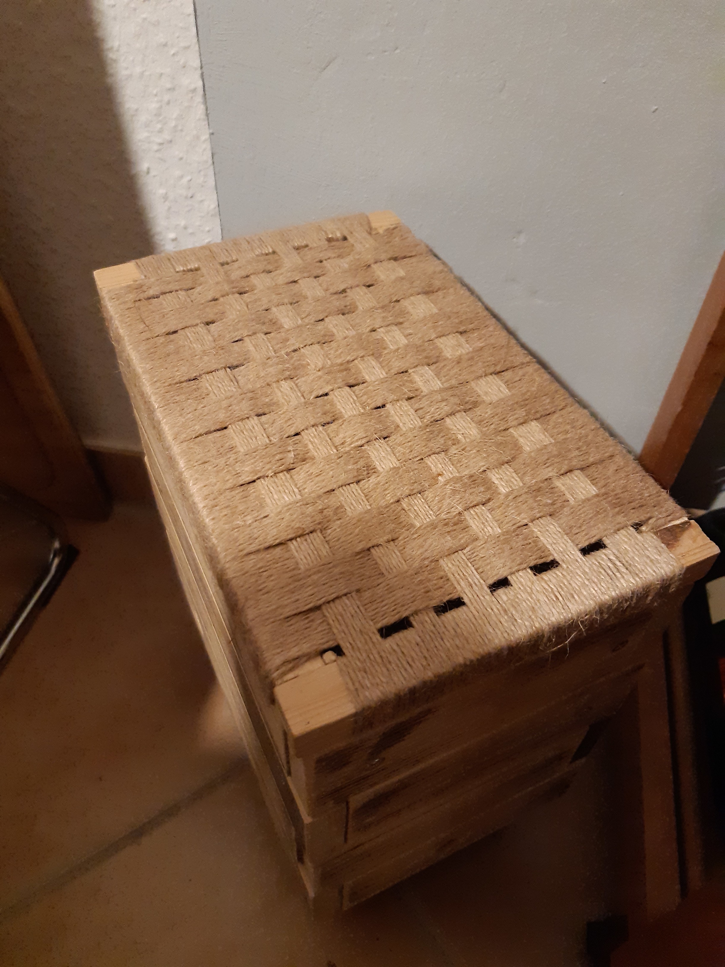

Lo de cuerda vegetal creo que se refieren a cordel o cuerda de sisal (es el nombre que he encontrado en internet). Yo hice hace poco mi primer intento de encordar con unos 80m de cordel de un par de milímetros. La tapa tiene 20x30cm o así:
