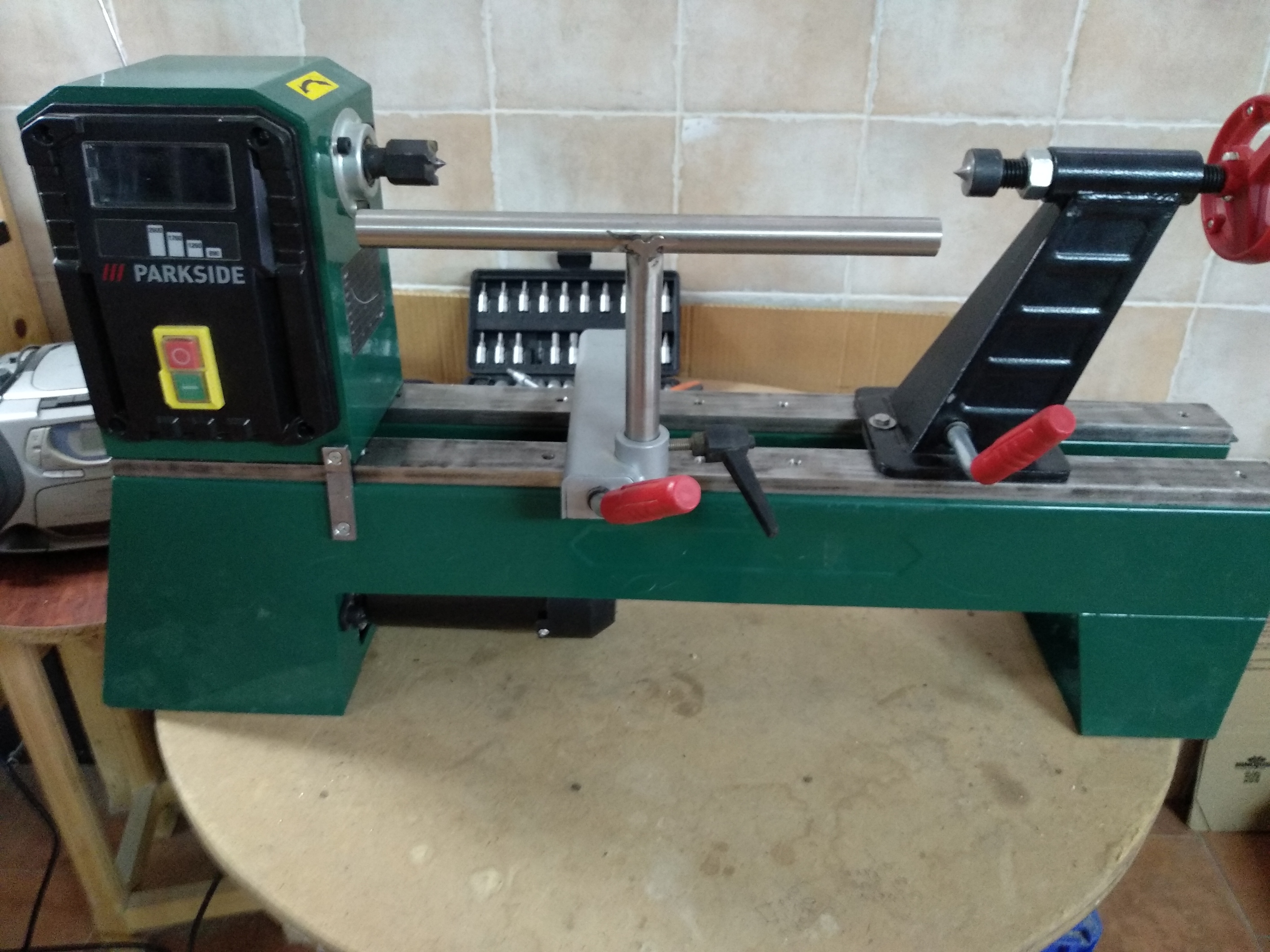

Tiene un motor de 400w, cuatro velocidades por sistema de poleas y unos 450mm de espacio de trabajo.
Lo monté, lo probé con un trozo de albaricoquero del montón de la leña para la chimenea y le ataque con las herramientas que traía.
Vibraciones, holguras por todas partes, la “bancada” al ser de chapa de 1.5 mm flexaba al apretar el contrapunto, el mencionado contrapunto tenía un juego de unos 3mm en las guías de la bancada, el cabezal, que también es de chapa se levantaba al apretar el contrapunto, etc.
Y me puse manos a la obra para convertirlo en una máquina decente (dentro de su nivel).

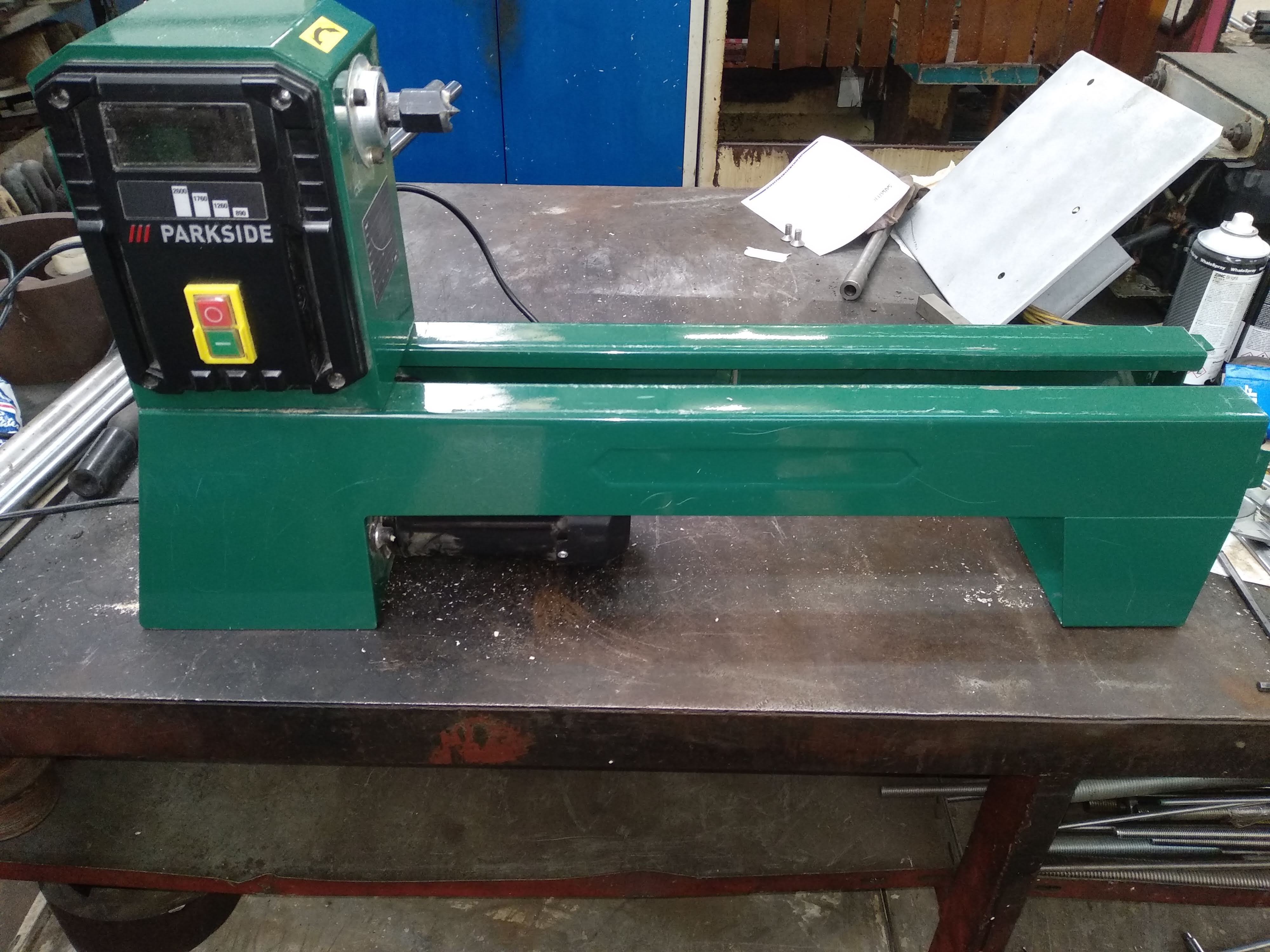

Aquí, el susodicho:

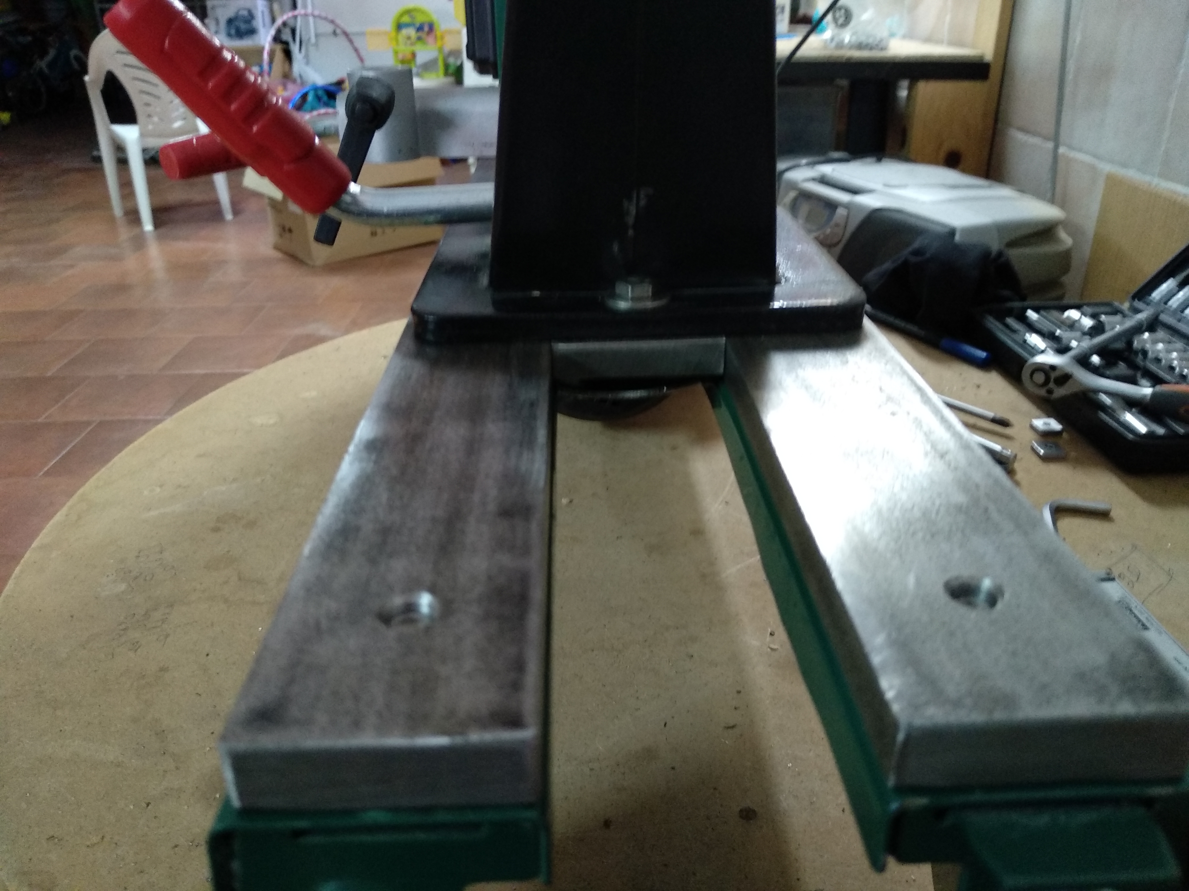

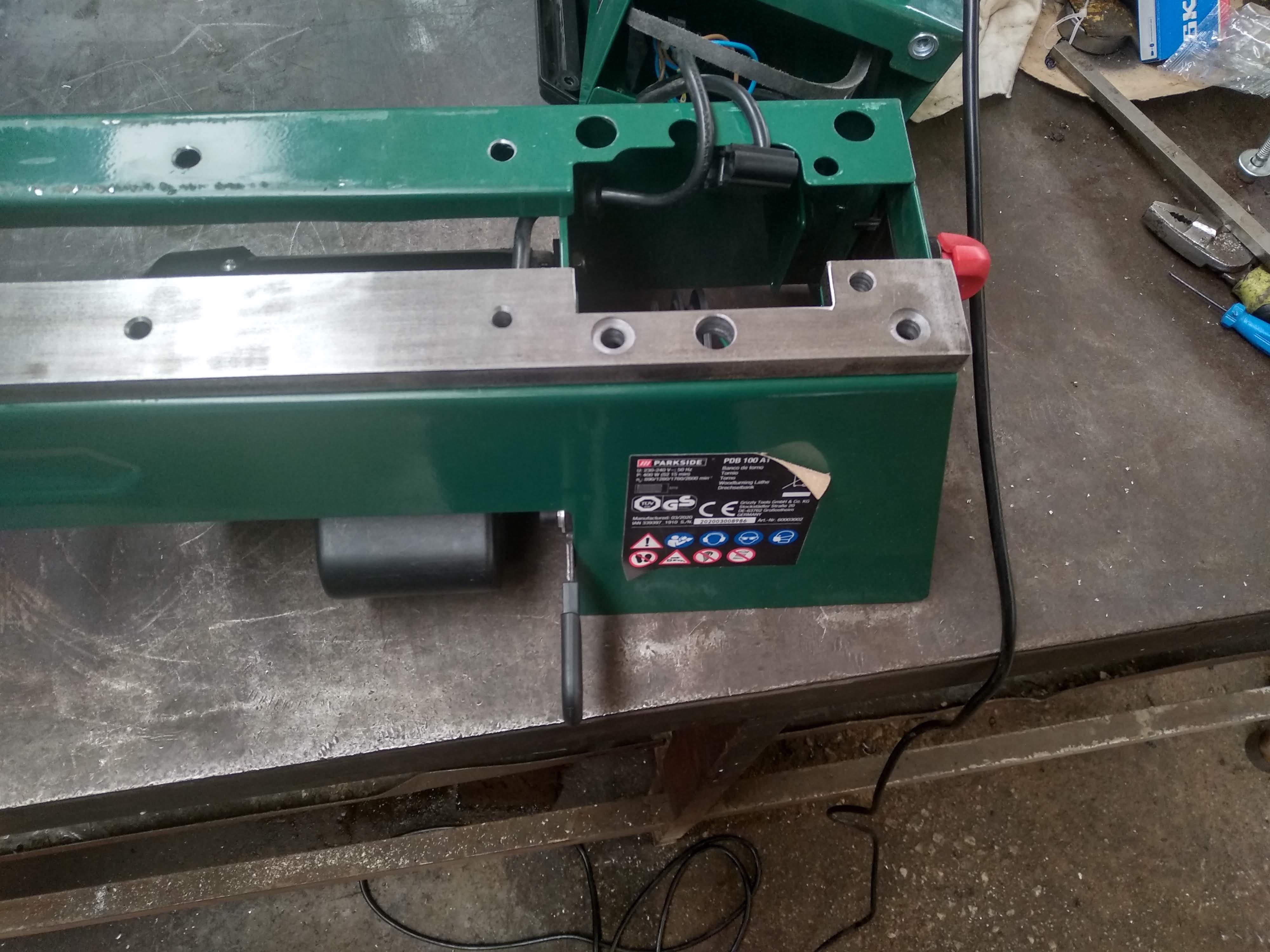

Lo desmonté por completo y le fabrique unas guías-refuerzo para la bancada.

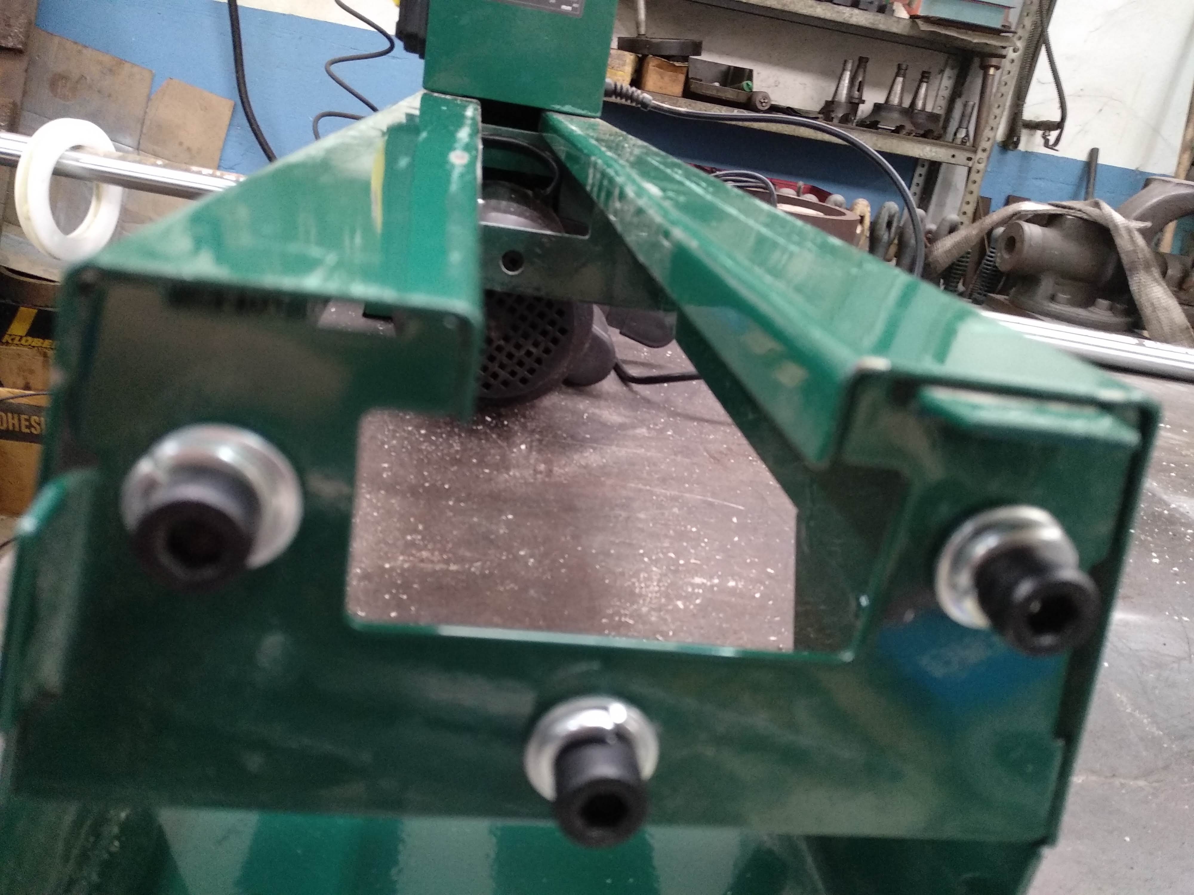

También por debajo

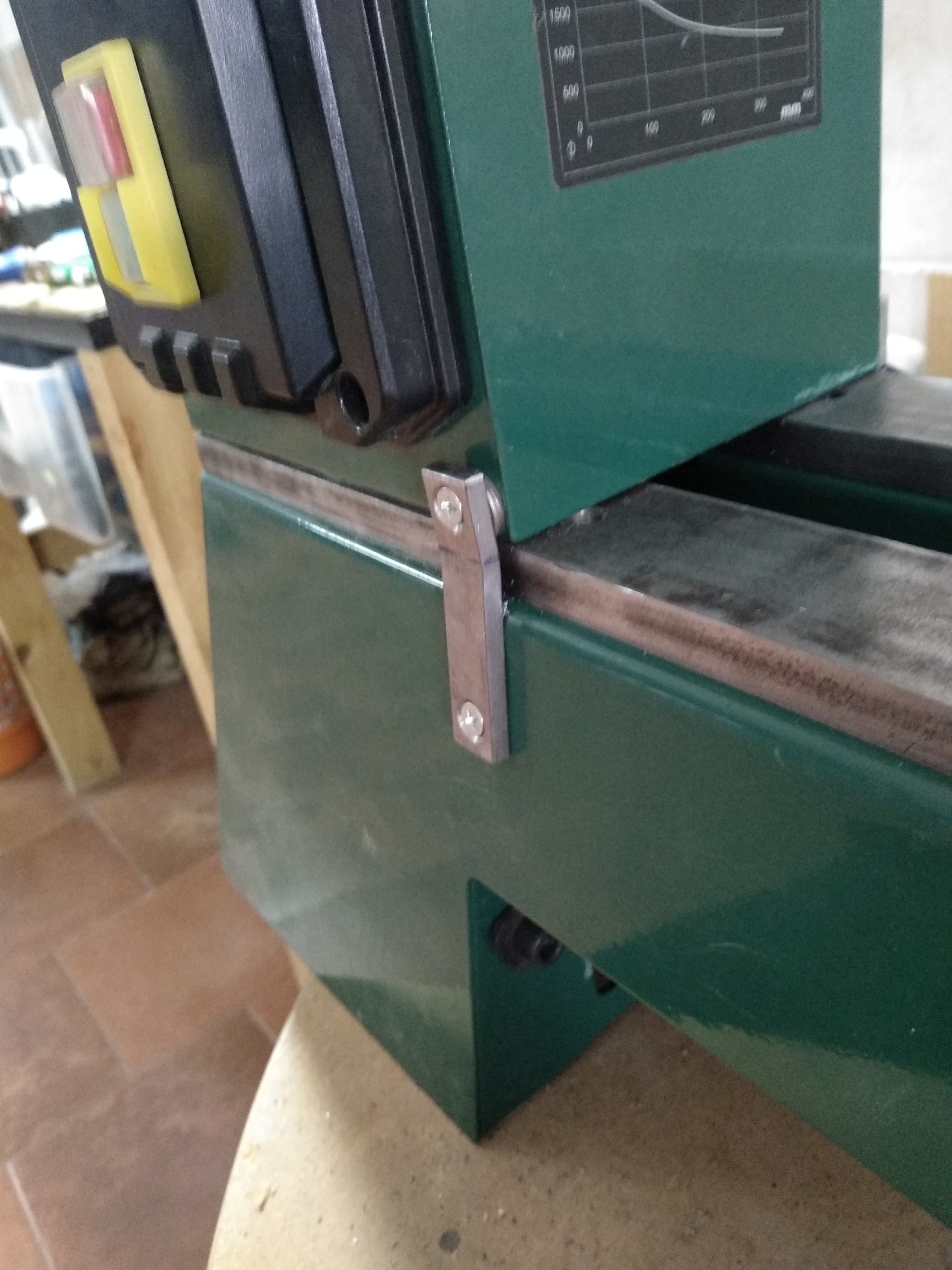

Para evitar el levantamiento del cabezal le he puesto unas pletinas que hacen de tirantes

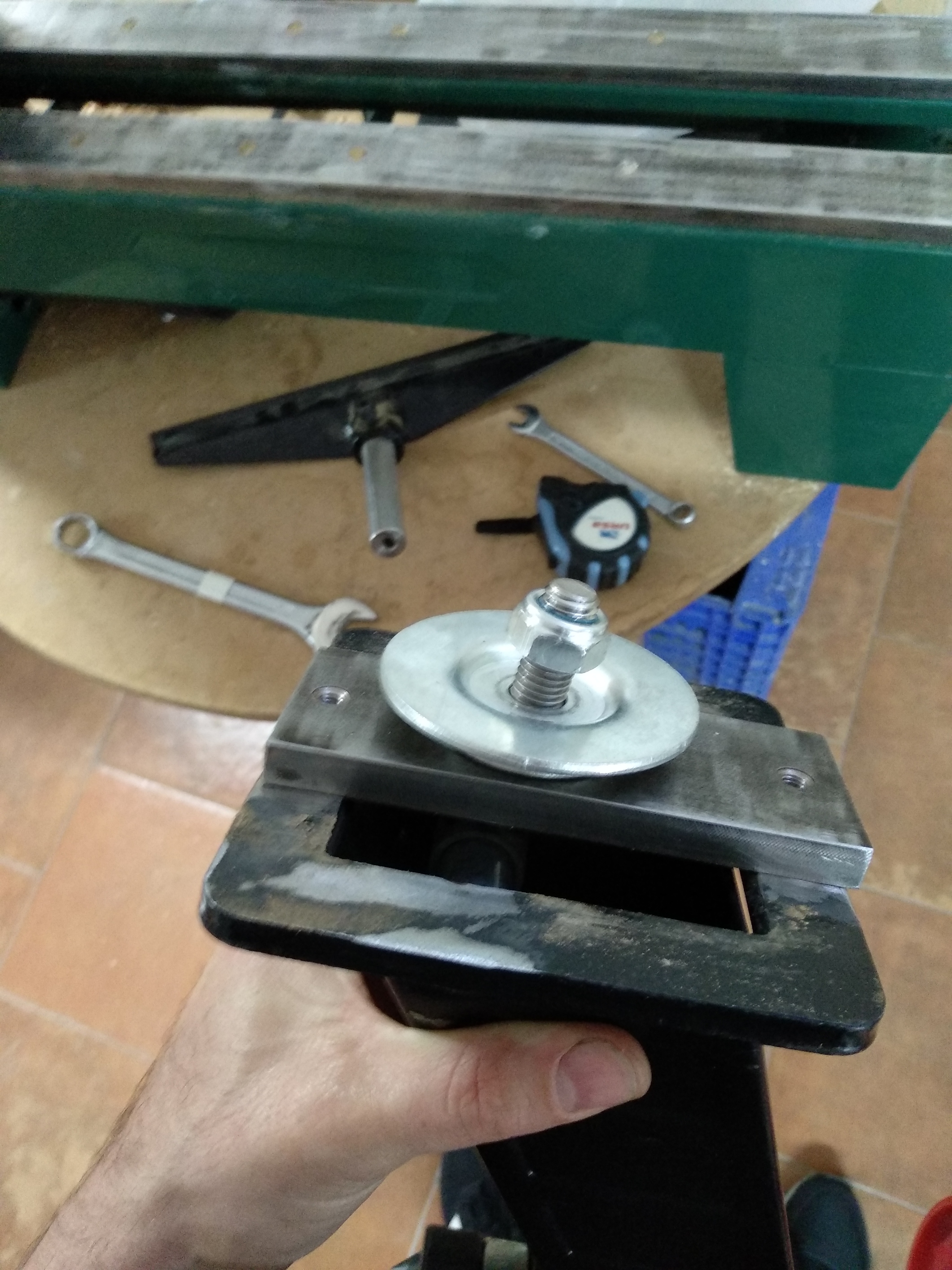

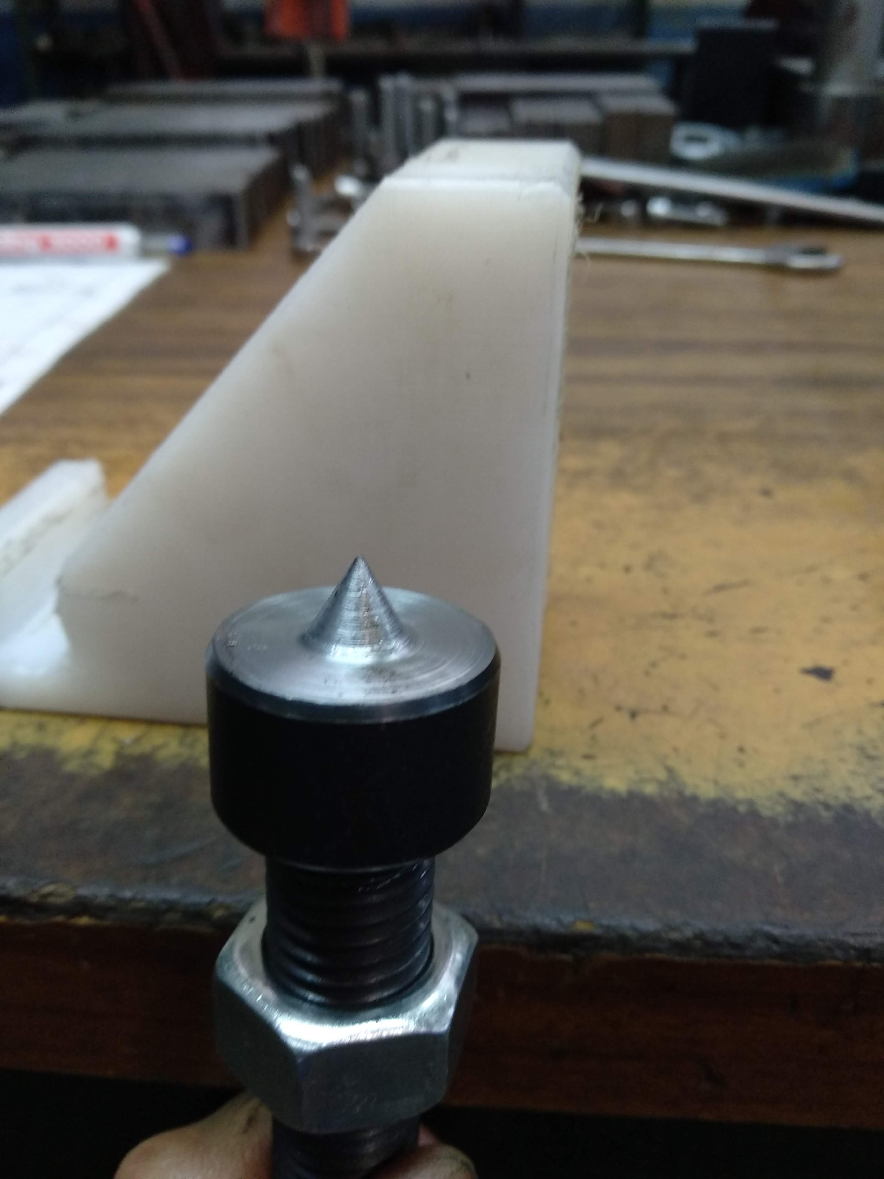

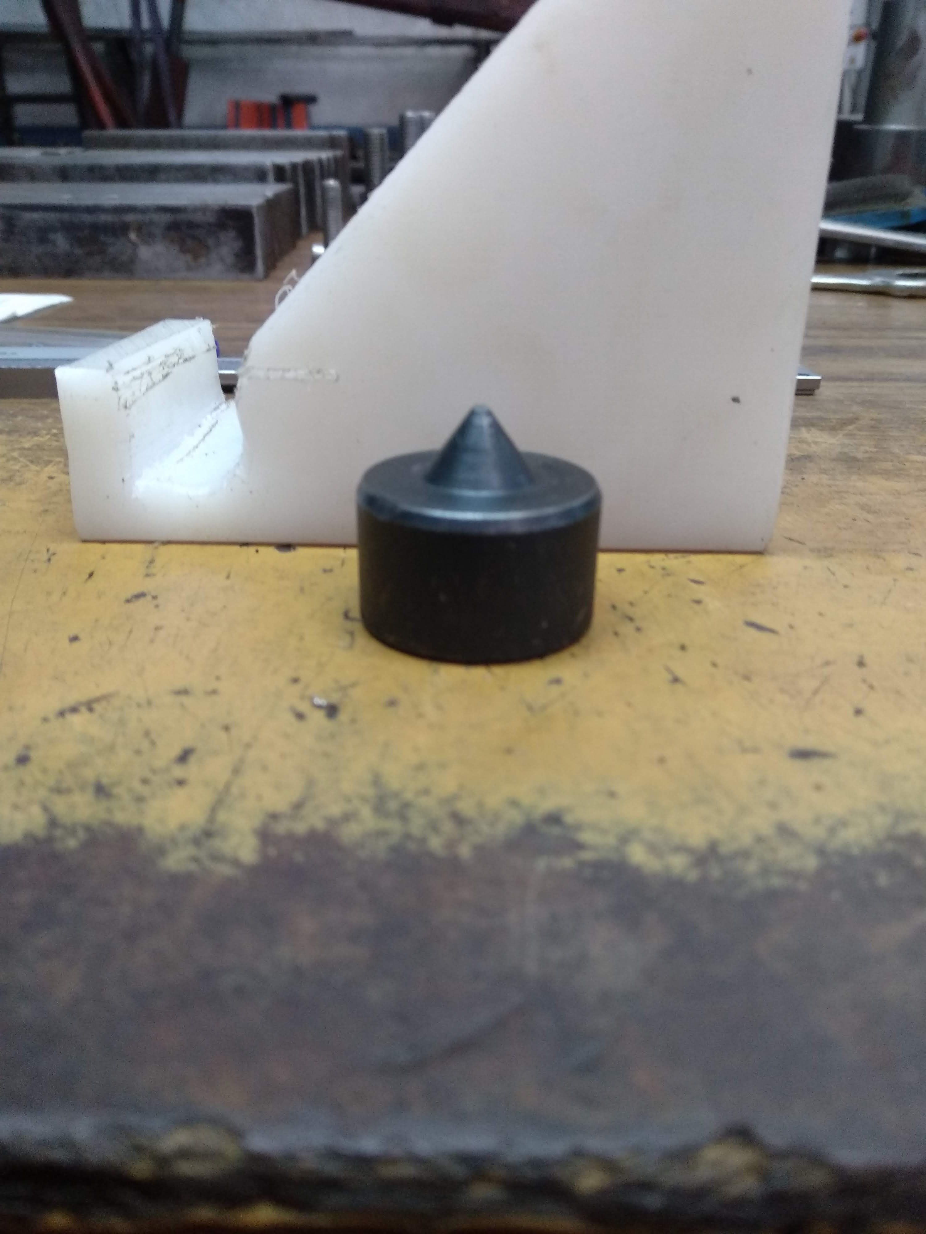

El contrapunto merece capítulo aparte.

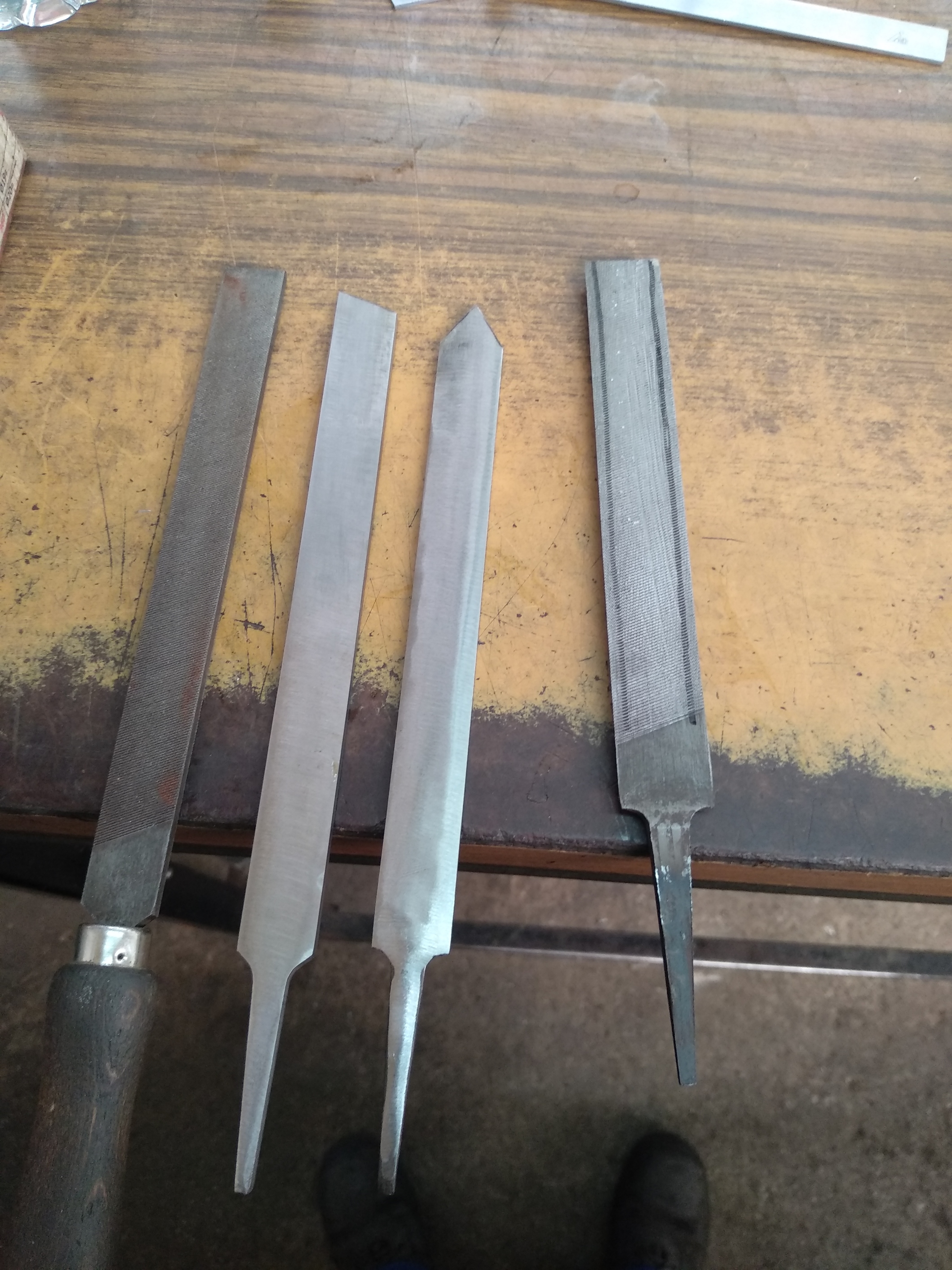

Primero, me pareció que no era normal esa punta aplanada y, segundo, no se si en torneado de madera ese ángulo es normal pero en mecanizado los contrapuntos son de 30 grados y así lo hice

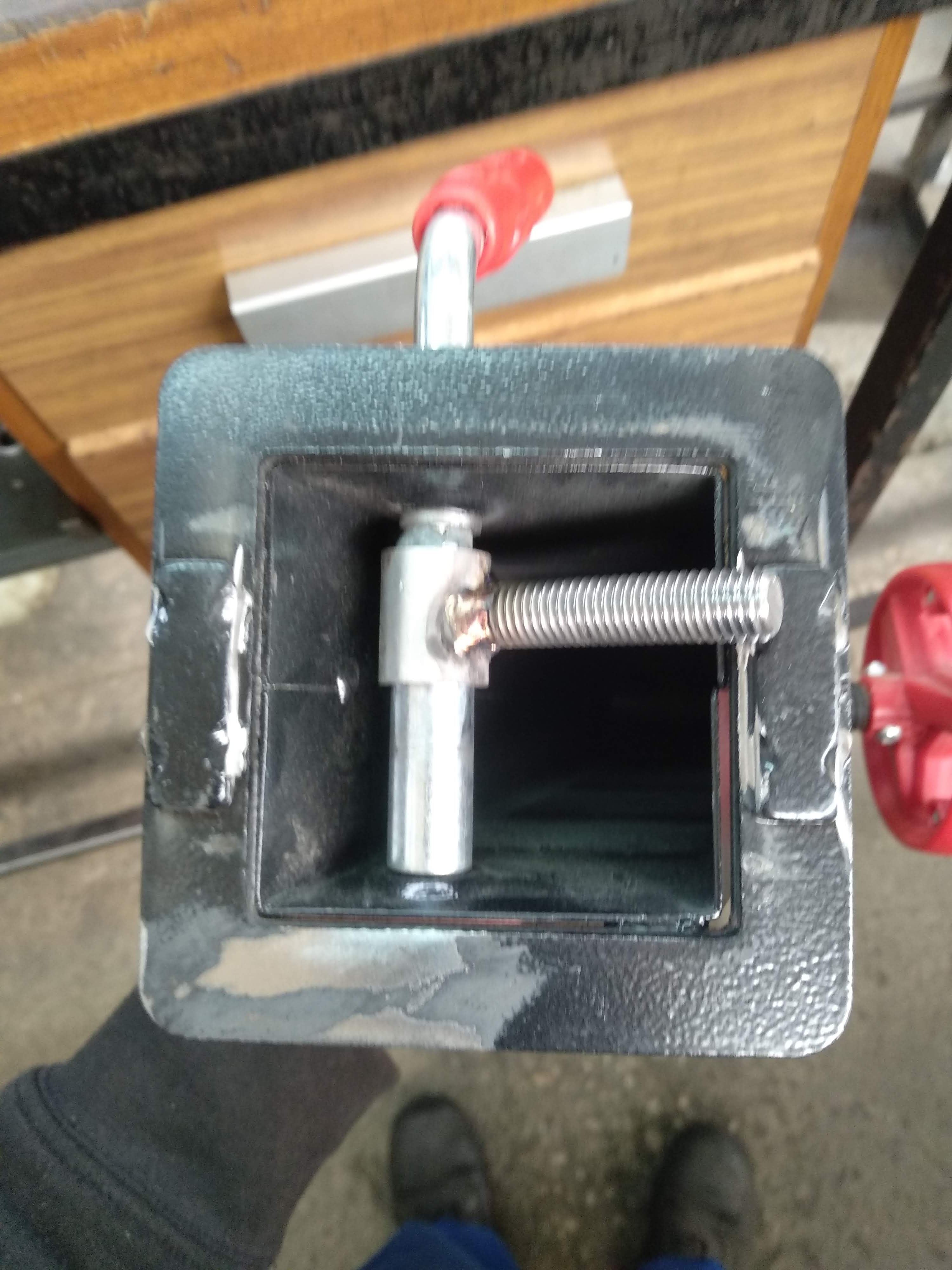

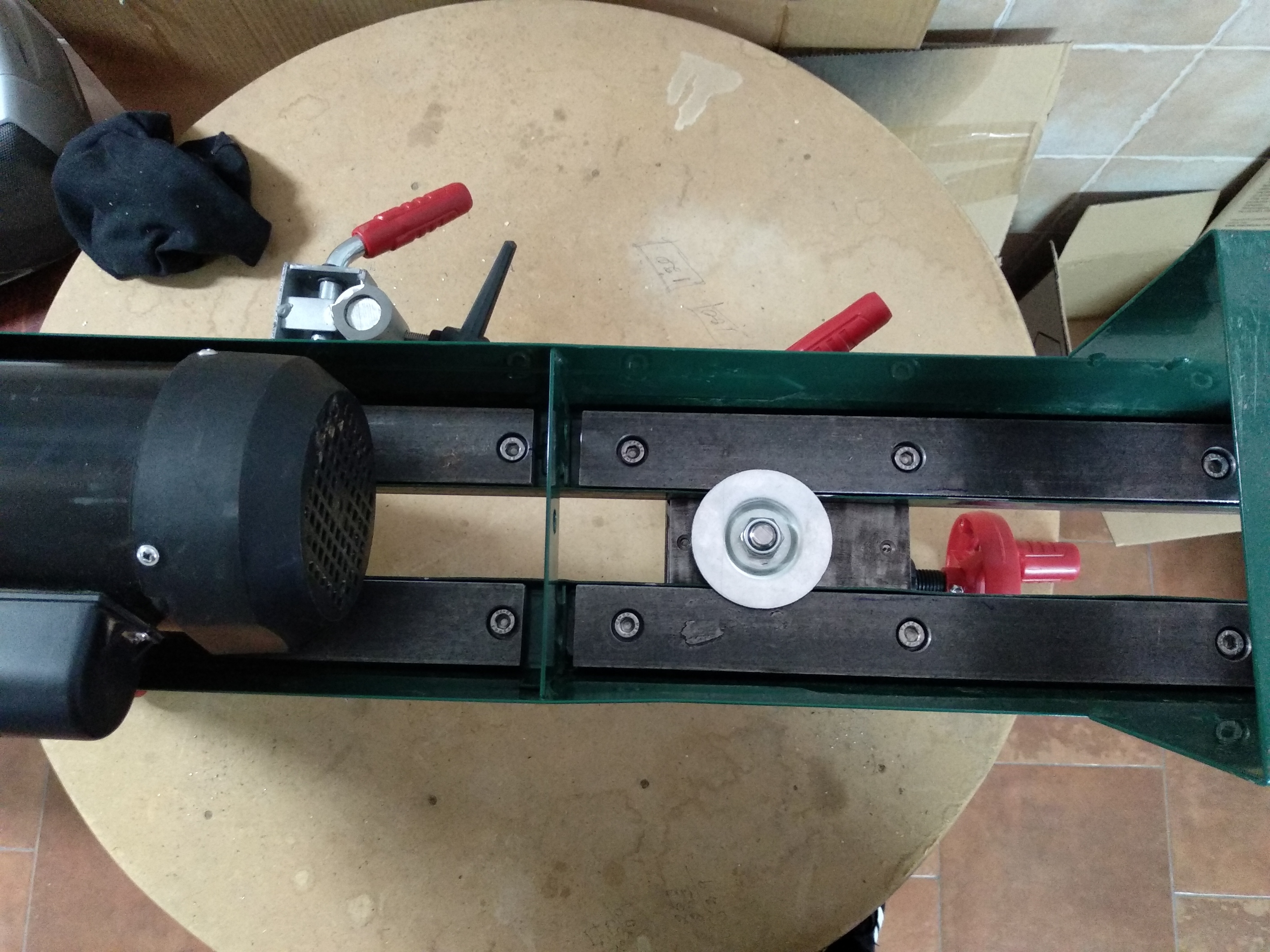

A continuación le añadí en la base una pletina con la medida exacta de la separación de las guías de la bancada para que no tenga holgura.
Le hice unas agujeros un poco más grandes para poder regular la alineación.
Y de momento así ha quedado. Le he vuelto a poner un trozo de madera y ya no flexa.
Espero vuestras opiniones, críticas constructivas, críticas destructivas, donaciones de retales de madera, herramientas e invitaciones a tomar unas cañas.
