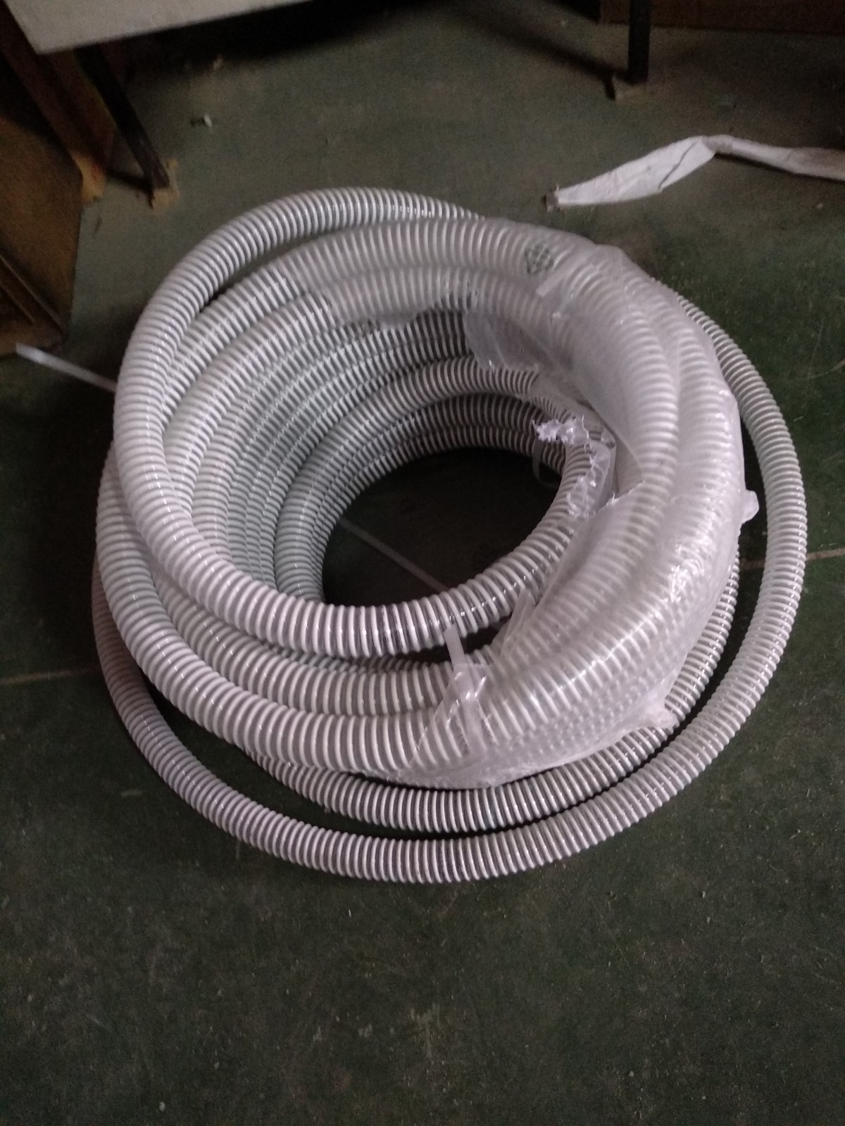

Esta manguera la tengo desde el año pasado, la compre en bricomart, tiene interior de 25 mm y el helicoidal solo se nota por fuera,por dentro es liso por lo que no silva como ya se ha comentado de este tipo de tuberias.
El precio solo recuerdo que era muy asequible pero no cuanto.
Lo veo útil para las derivaciones.
A eso me refería cuando dije, mal, corrugado.
Esta mañana mire el precio y son 25 metros 27 €.
Pues no está mal.
