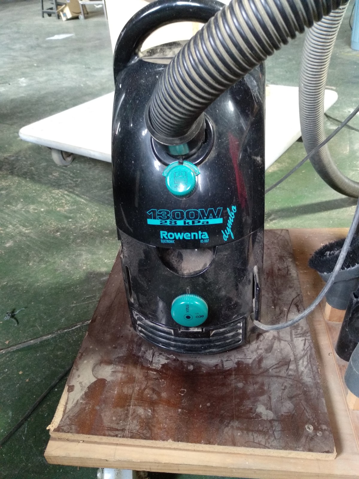

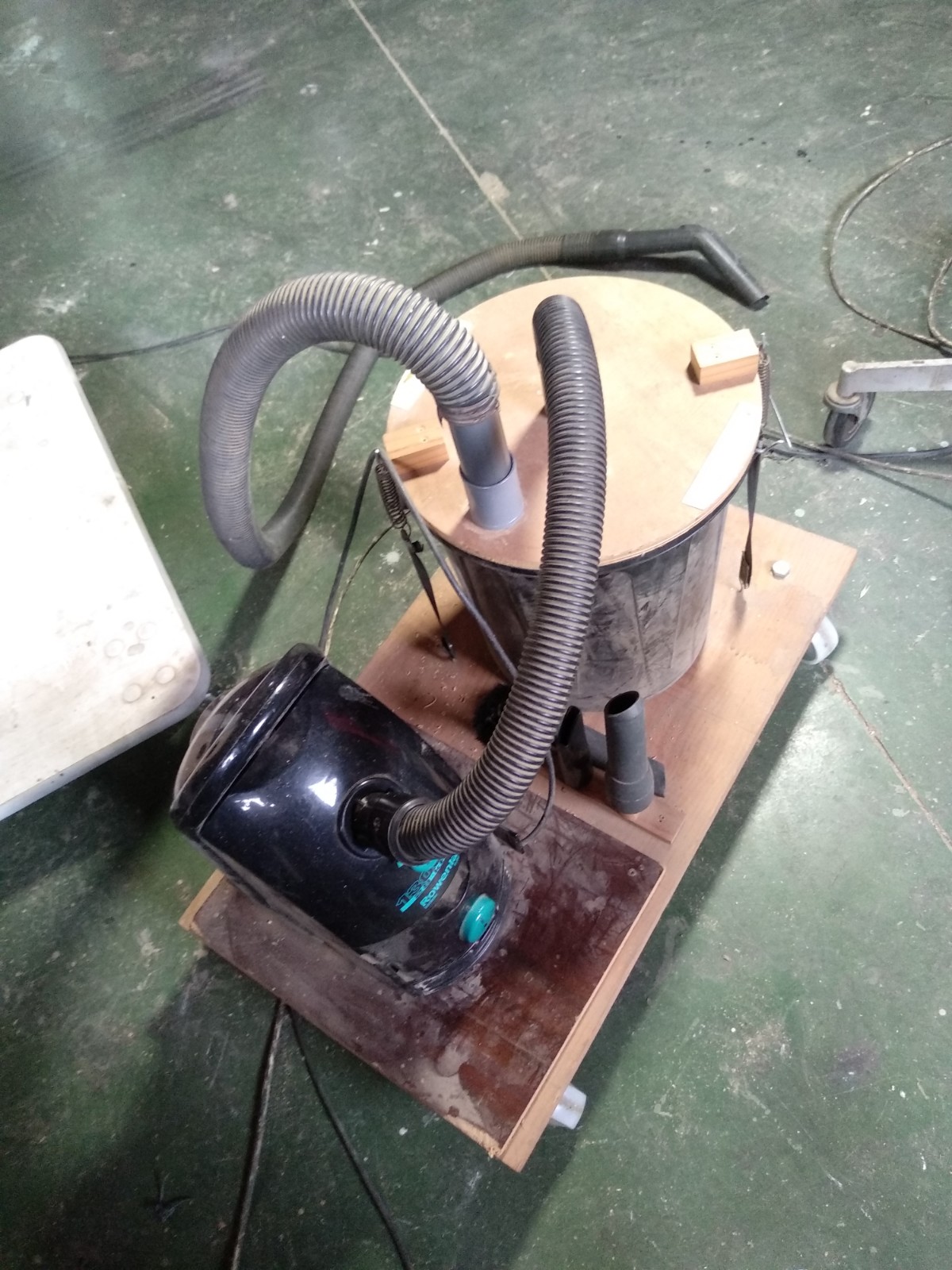

Bueno esta tarde estuve cacharreando con uno de mis aspiradores con recogida de polvo en cubo aparte.
El problema era que no encontraba bolsas para esta maquina que es estupenda con sus 1300w, tiene un poder de aspiracion muy grande (28 KPa).

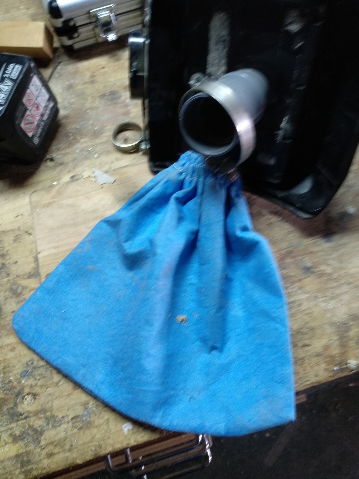

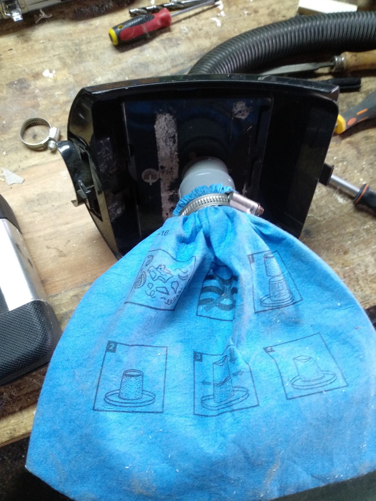

La solucion es una bolsa textil de los recambios que existen en Bricomart. Creo que es de la Karcher.

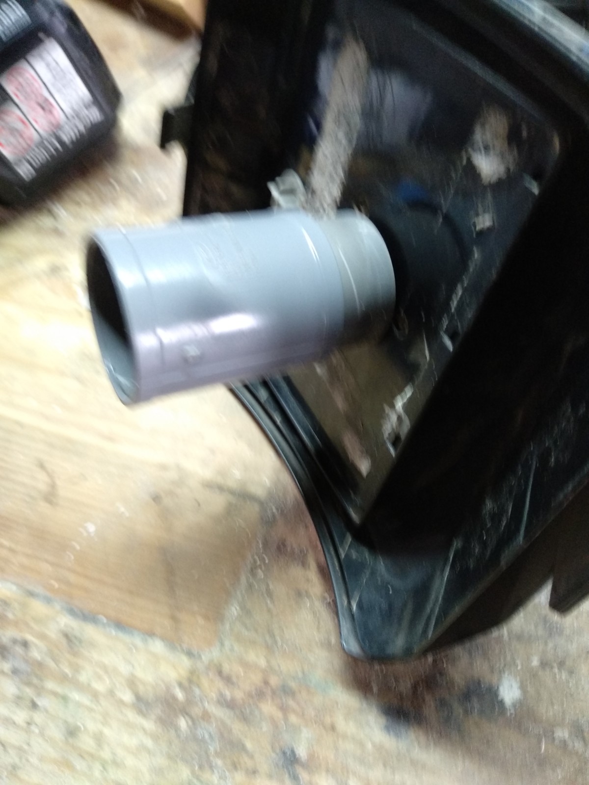

Hubo que adaptarle la boquilla de entrada con tubo de PVC adaptandola a la aspiradora que es de 25mm.
Pongo las fotos de como adapte la bolsa reutilizable.
Esa posición del aspirador ¿no hace que el polvo vaya al filtro del motor?
Tiene el filtro en la entrada que es esa bolsa textil azul, por dentro tiene su filtro de motor como siempre.
La bolsa solo sustituye a la bolsa de papel que ahora de tela y es mas eficiente.
Antes que nada pasa por el cubo que dispone de un sistema de prefiltro del tipo Thienn
Vale, perfecto.
Independientemente de los vistos aquí ¿sería posible hacer todo el sistema pero poniendo un motor de aspiración de los que venden?
