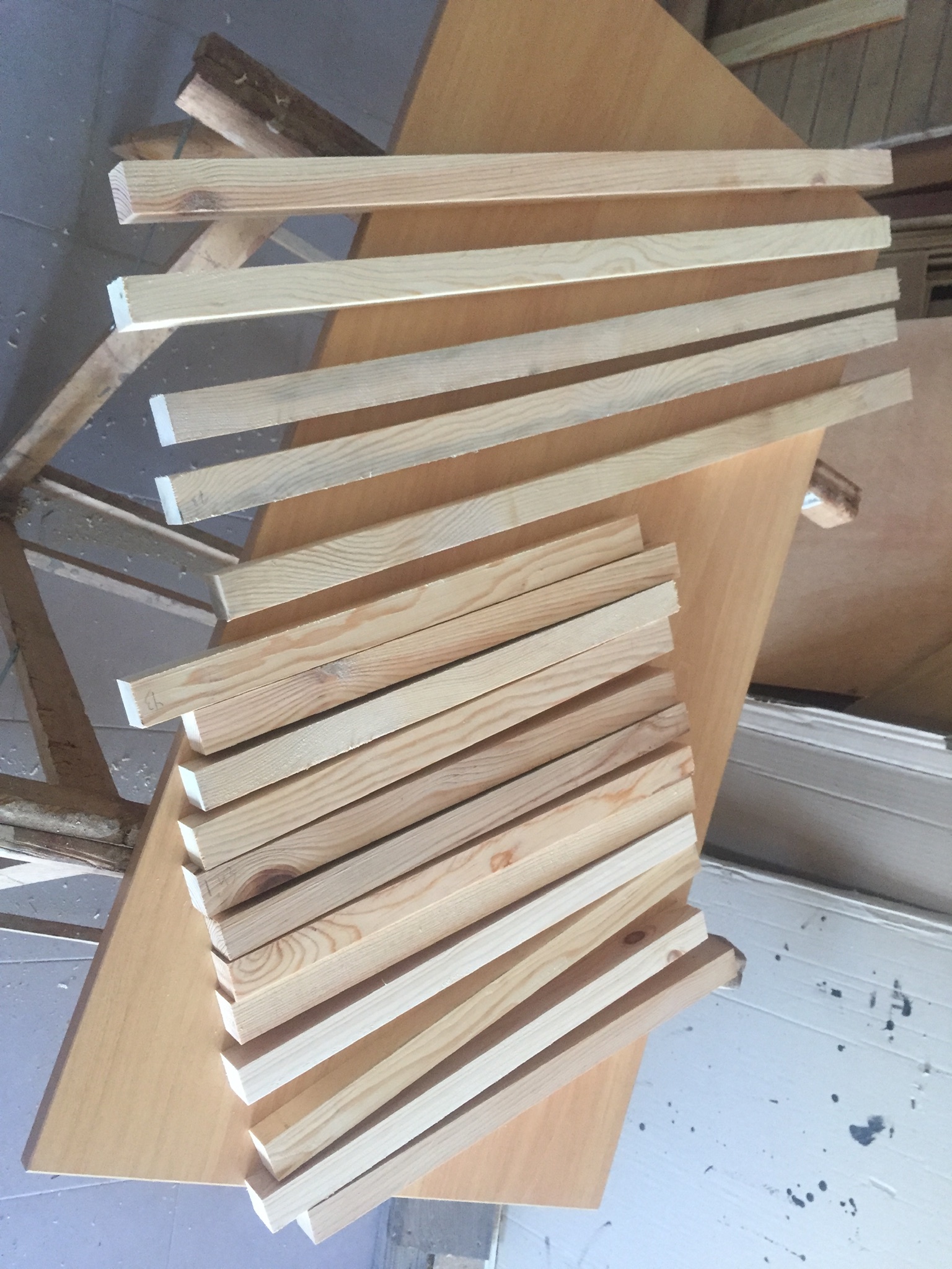

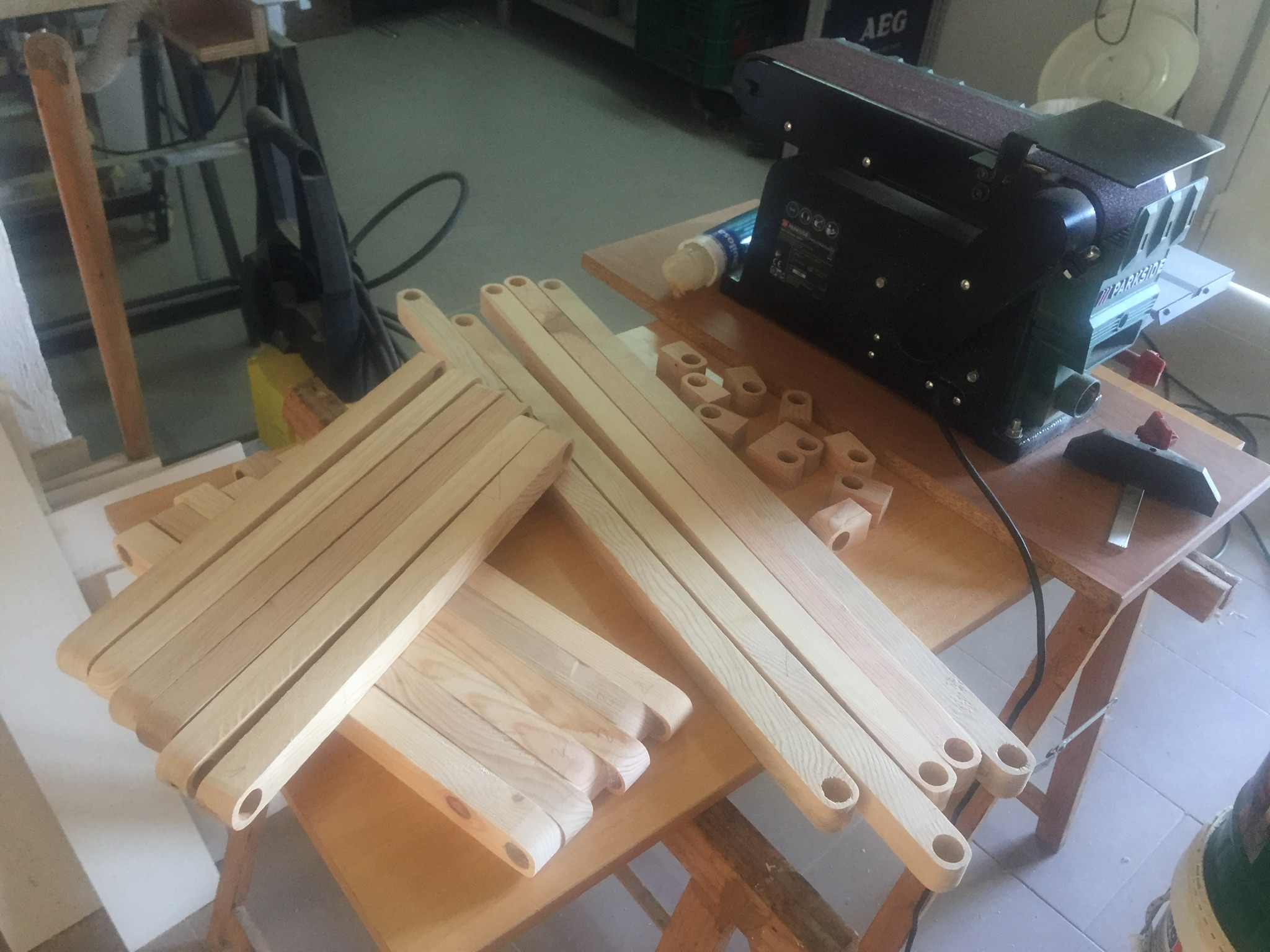

Lo primero cepillar y regruesar el material que necesitaba y después cortarlo a medida.

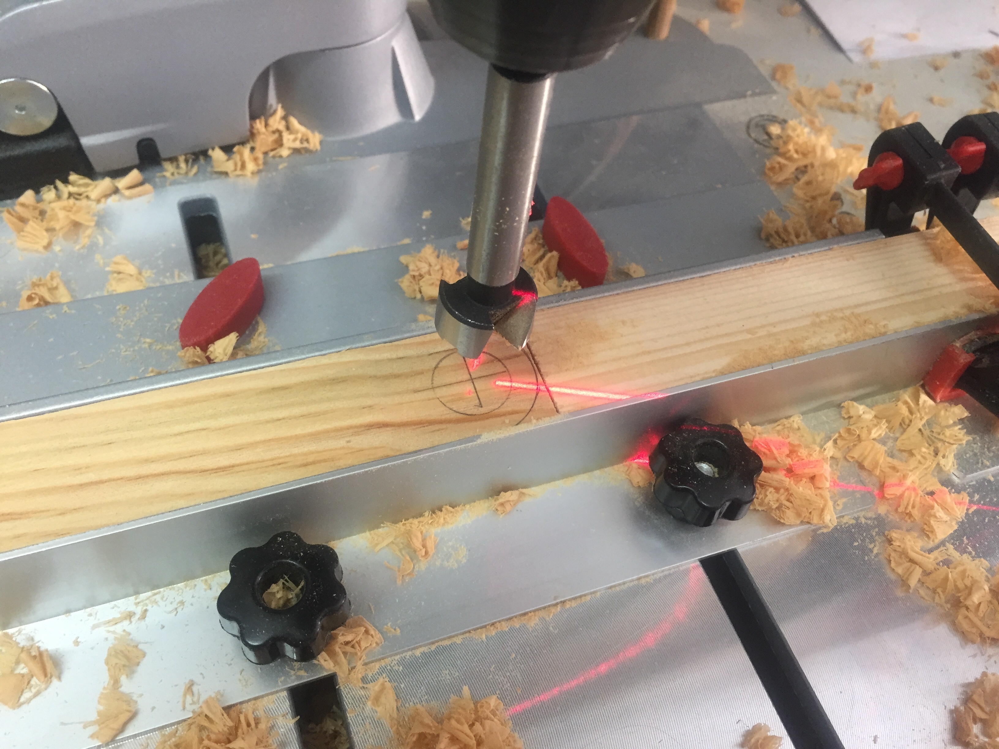

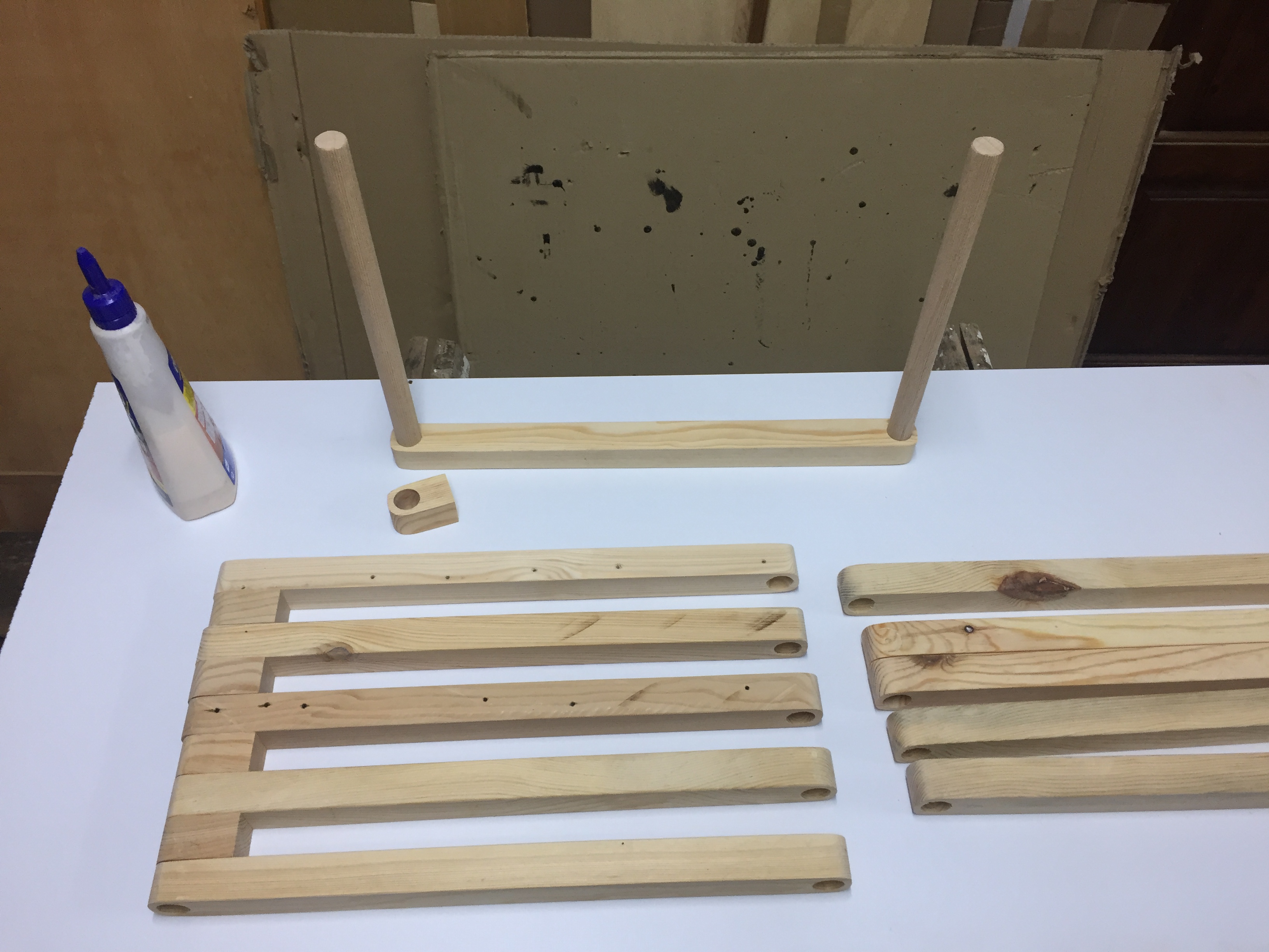

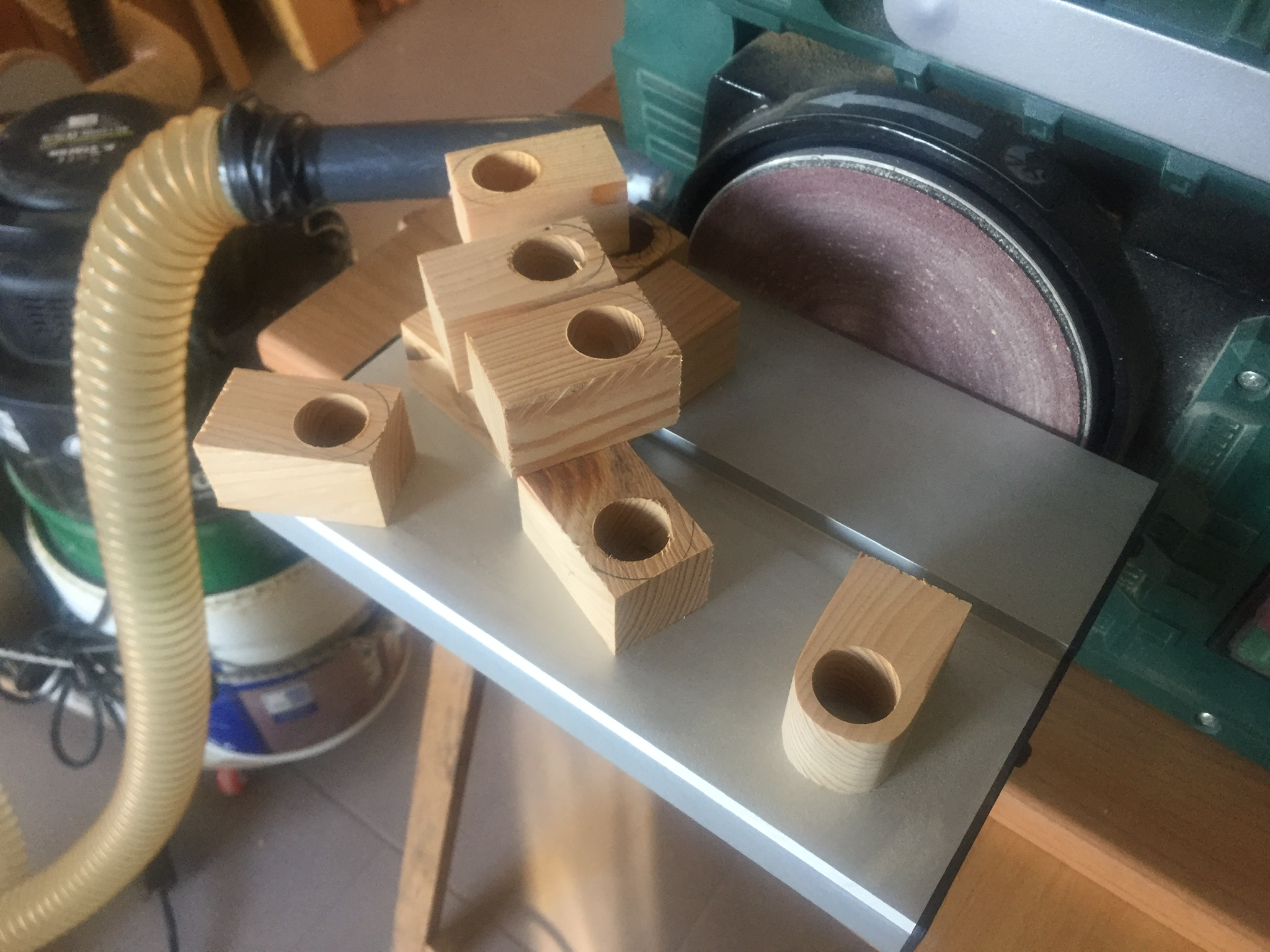

Lo siguiente ha sido perforar todas las piezas con frostner de 20mm para meter tubo de haya( es lo único que tuve que comprar :sweat_smile:)de la misma medida que las atravesará para dar consistencia a la estructura .
Después redondear todos los extremos de las piezas con lija, así como lijar los listones hasta grano 240.

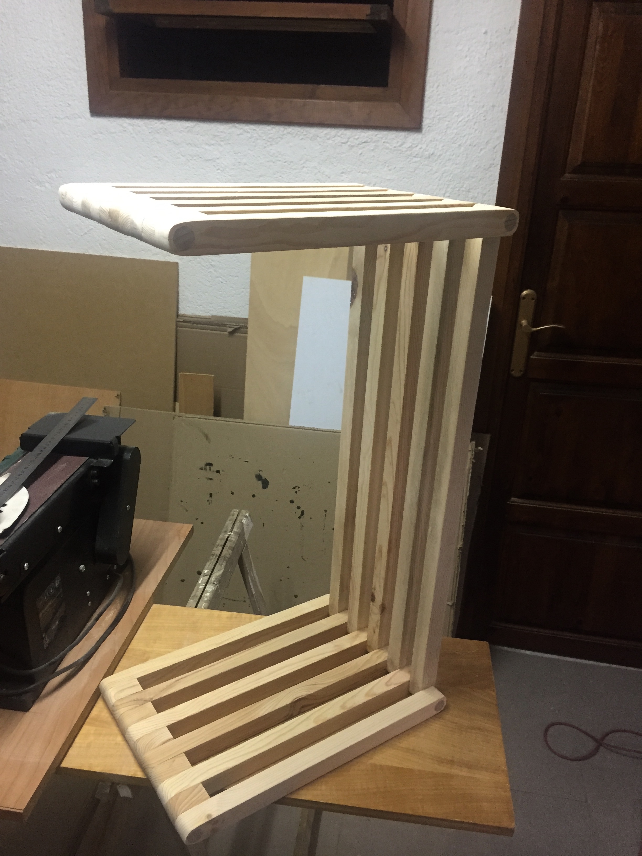

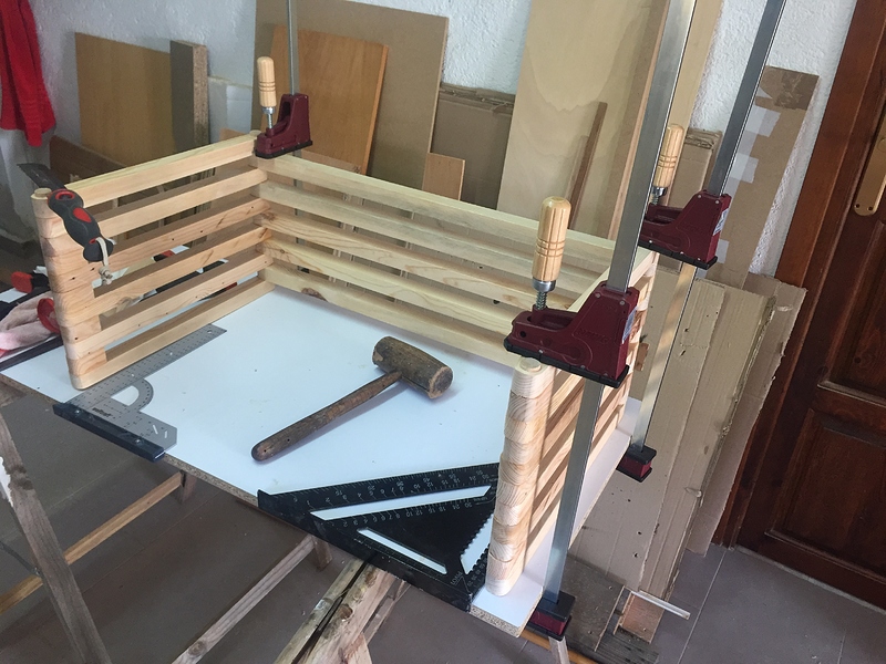

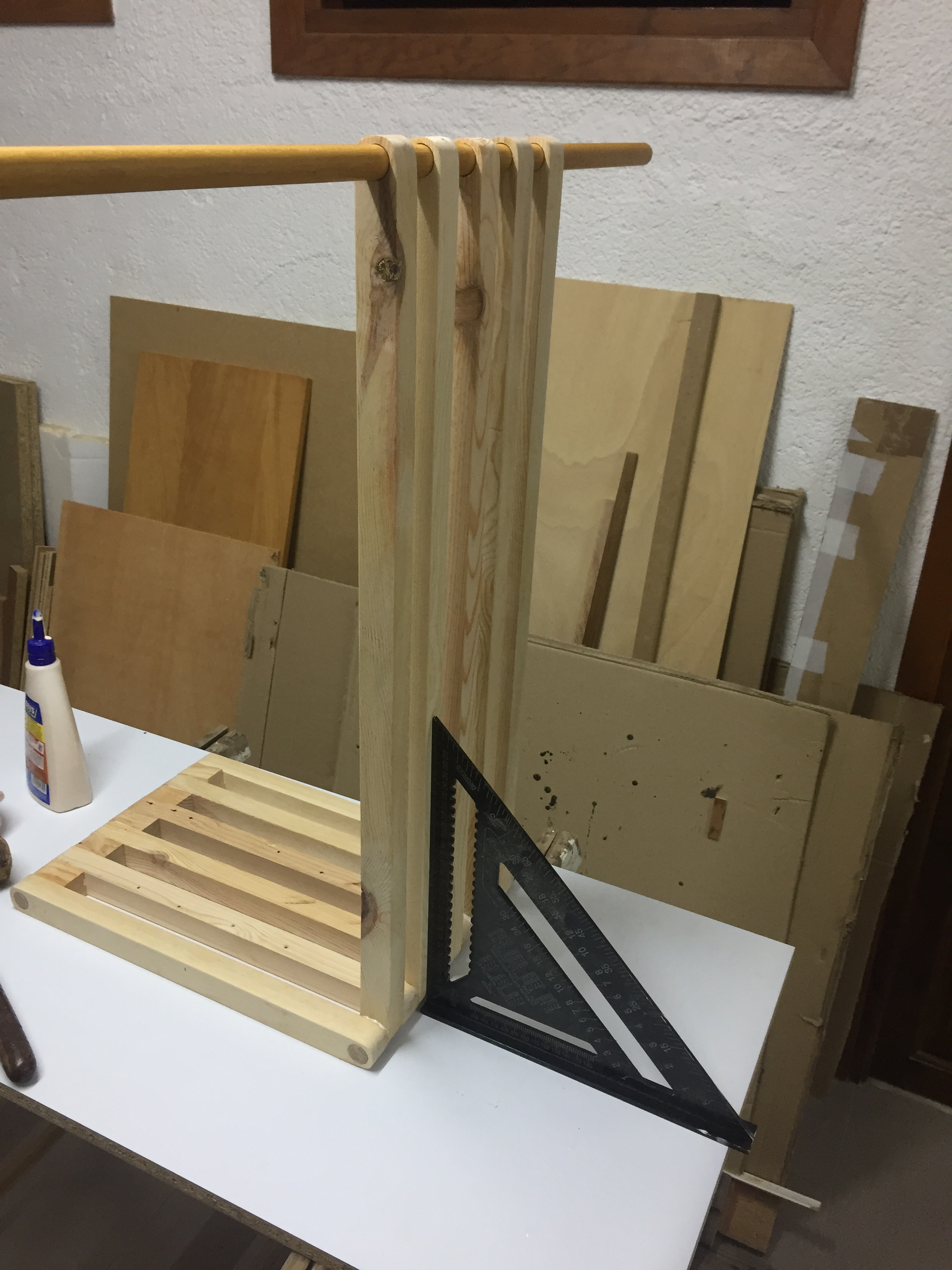

Llegó el momento de ensamblar y encolar empezando por las piezas que formarían la tapa de la mesilla.

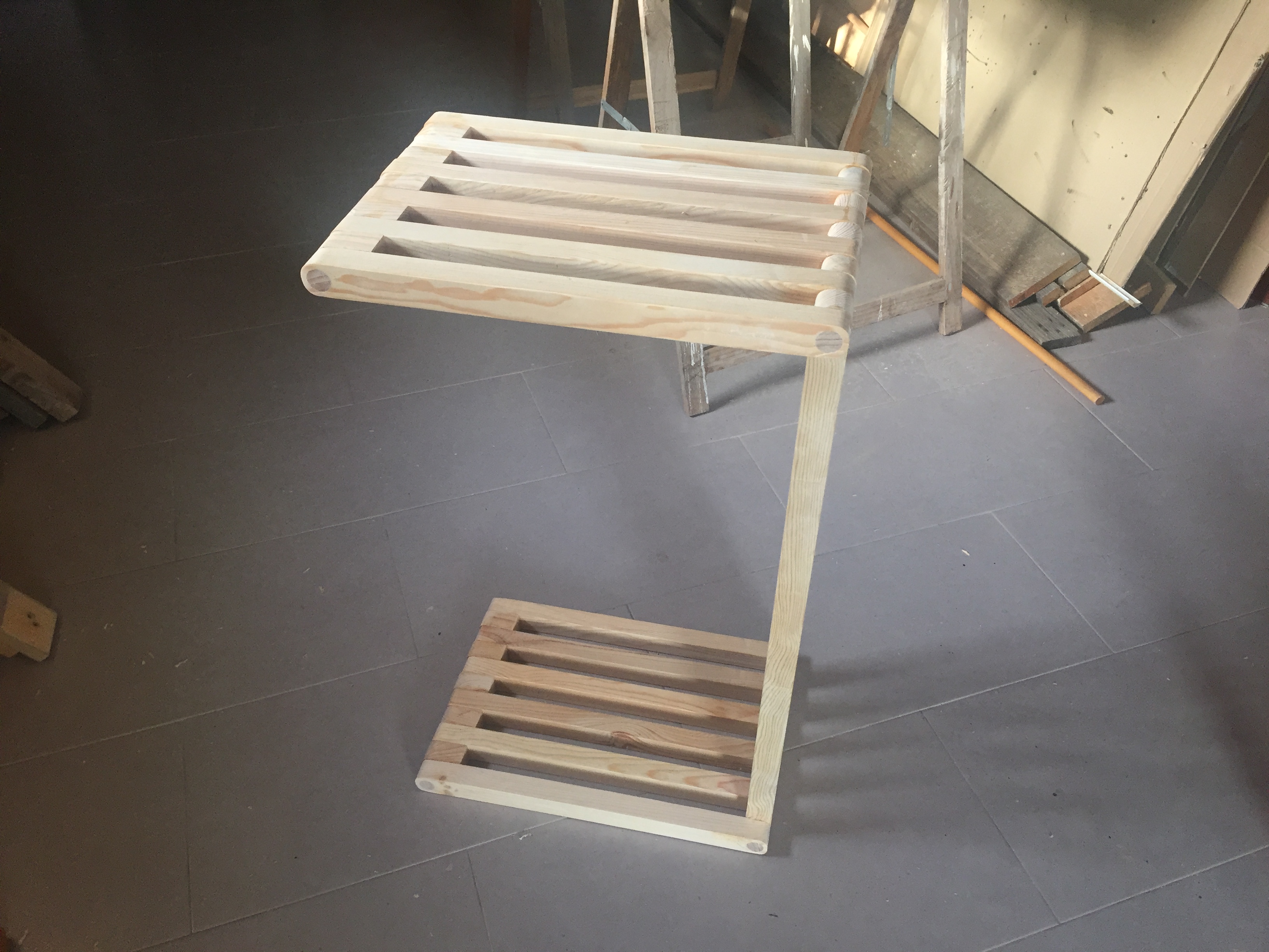

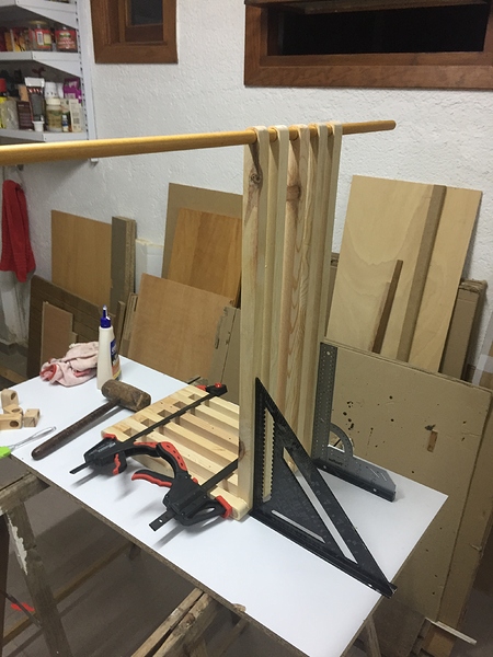

A continuación las piezas verticales ayudándome con una varilla más fina de 18mm para poder retirarla después con facilidad y poder seguir con el ensamblaje.
Una vez seco, comencé a montar la parte baja de la mesita, la que irá sobre el suelo.

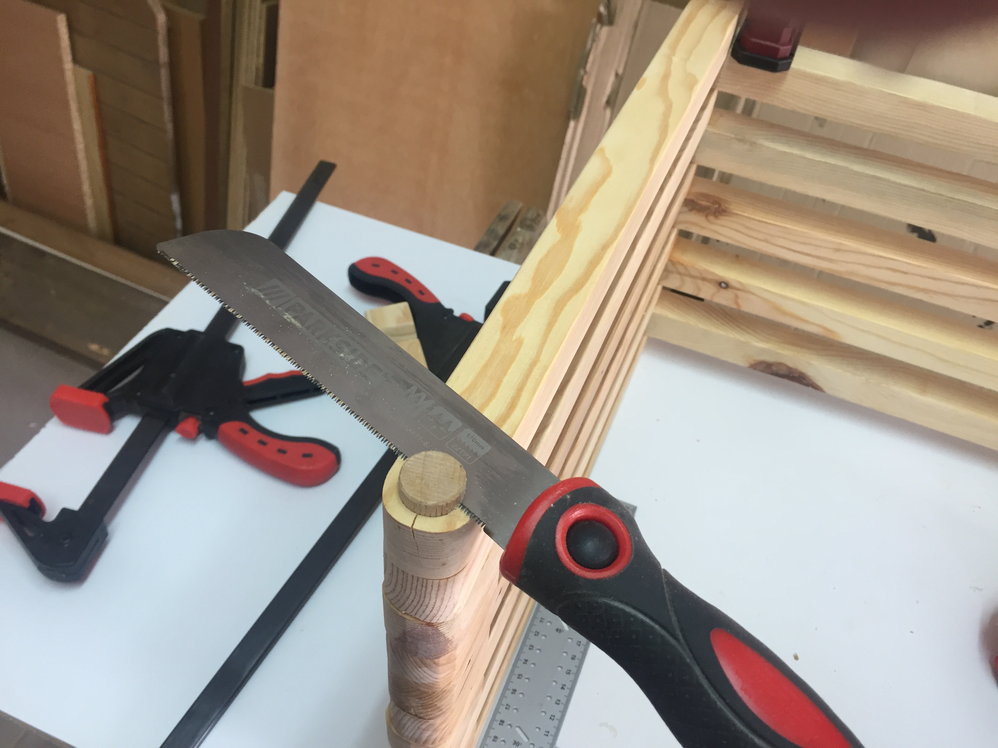

Después cortar el sobrante de varilla al ras

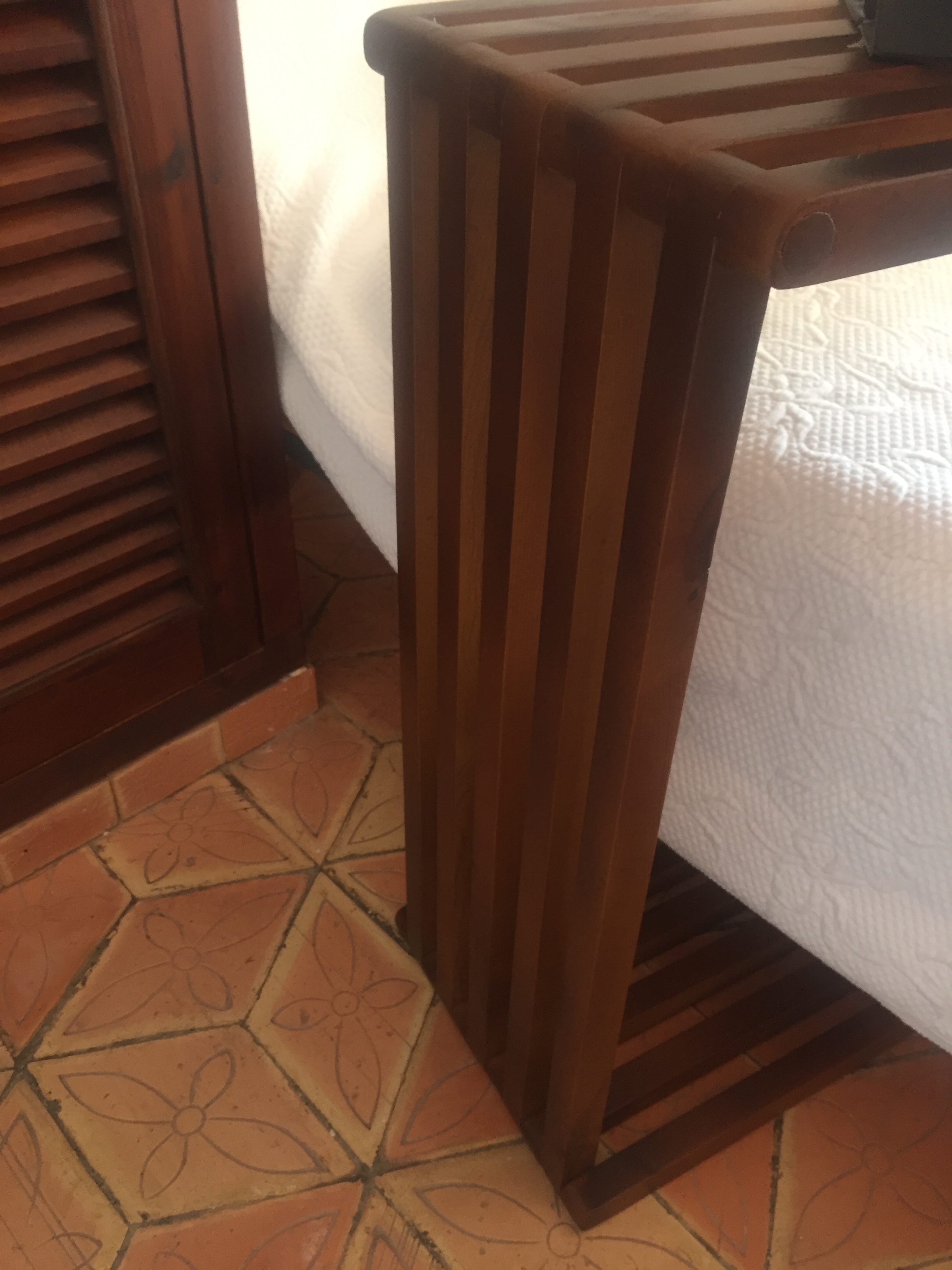

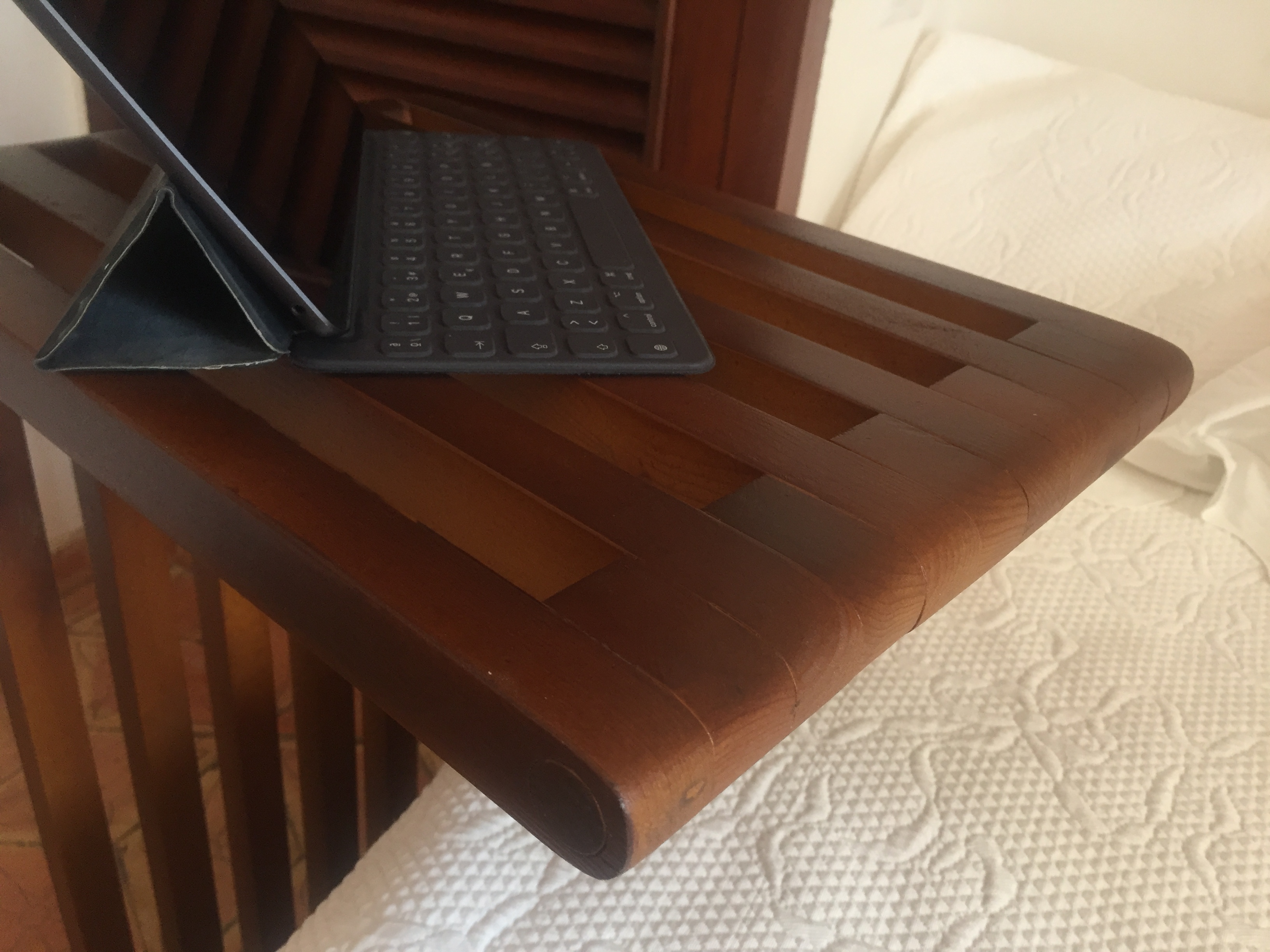

Y éste es el resultado después de lijar para igualar las terminaciones y esquinas.

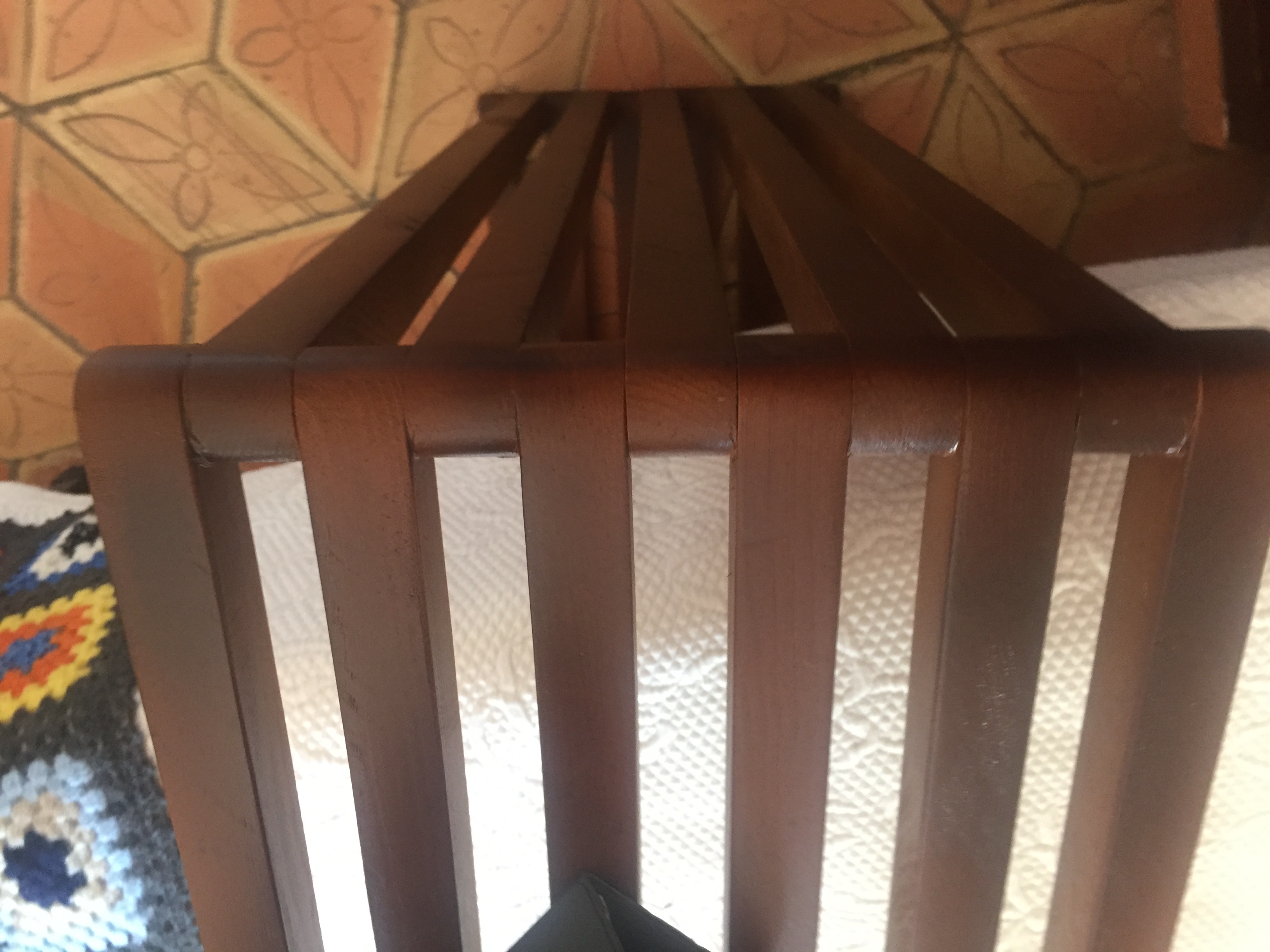

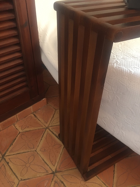

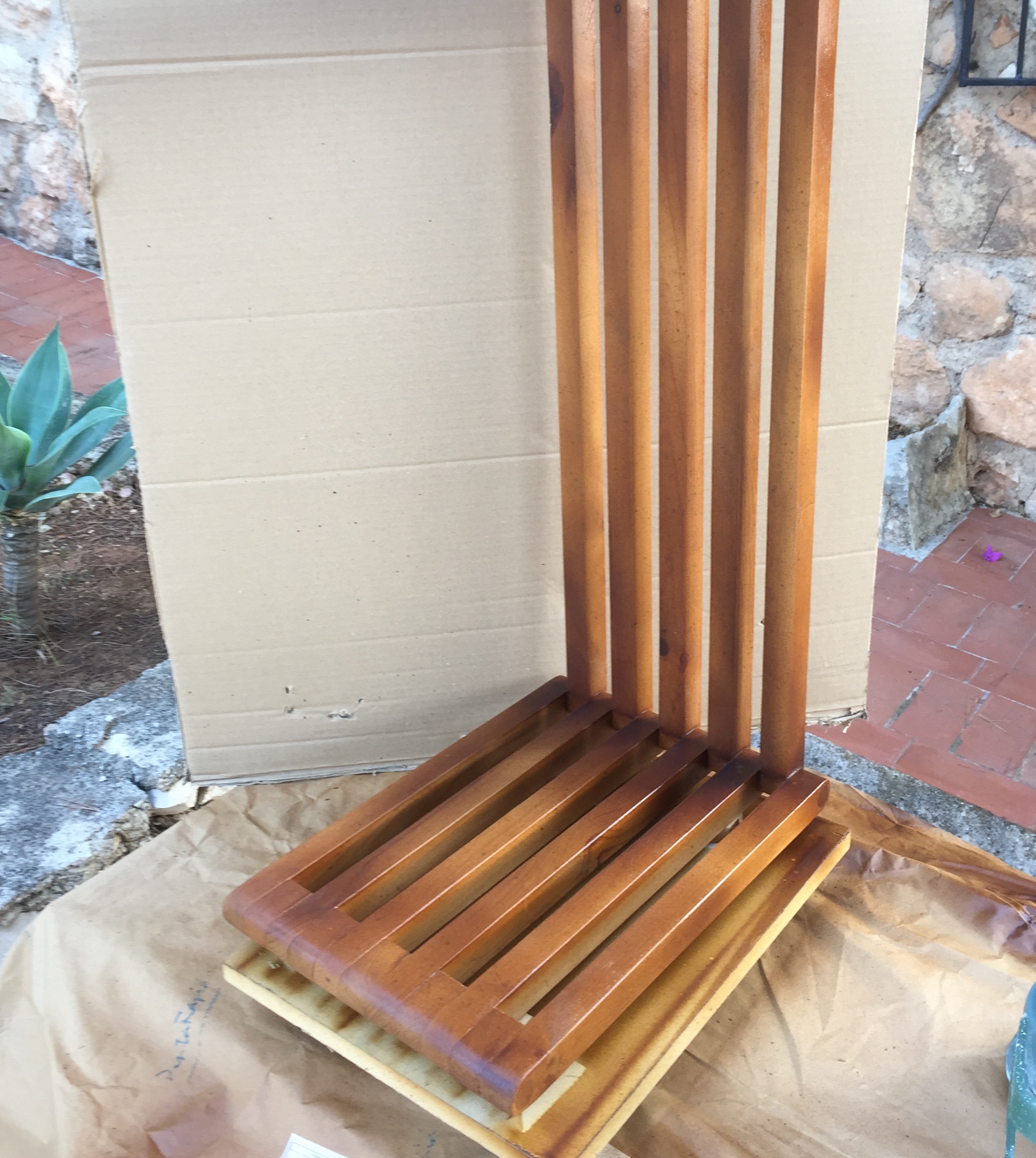

Llegó el momento del acabado. Si fuera madera de calidad le hubiera dado aceite y hubiera quedado muy bien, pero como la madera es la que es :sweat_smile:, opté por un lasur satinado color Jatoba que ya he utilizado en varios proyectos y que me gusta mucho su tono porque encaja con otros muebles y la carpintería de la casa. Dada la estructura de la mesita me temía que quedaran chorritones aplicandolo a brocha como en otras ocasiones lo he hecho. Me dejaron una pistola eléctrica de estas de baja presión y no tenía muy claro si echaría a perder todo el trabajo, pero me dije: el que no arriesga…
Así que me puse a la faena después de varias pruebas y éste es el resultado:
Primeras manos
Y una vez terminado
16 Me gusta

Dónde va a parar, con ese pie de taladro con rayos láser como Starwars.
Vamos que ni el Mandalorian ese
