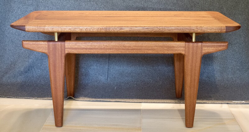

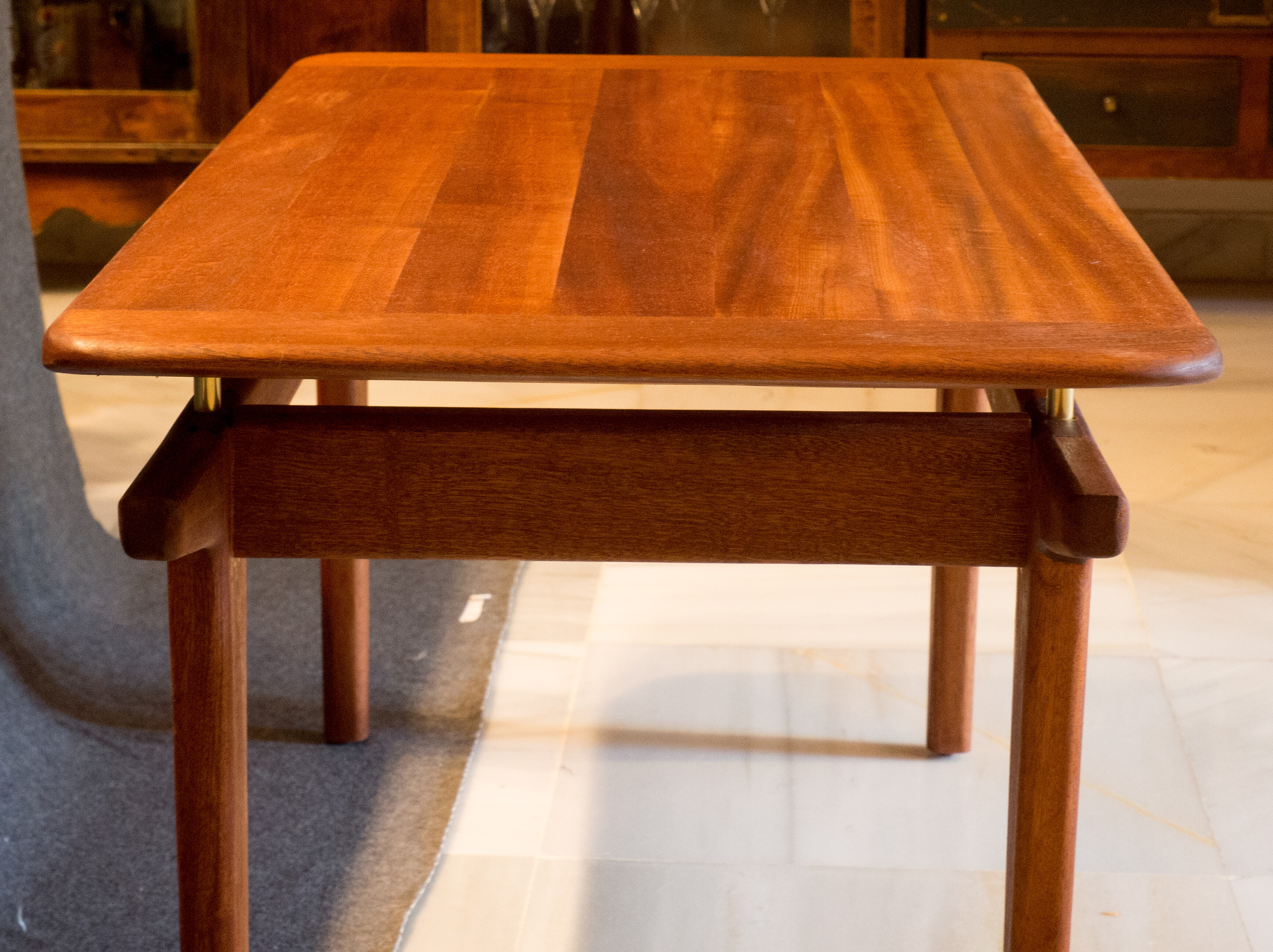

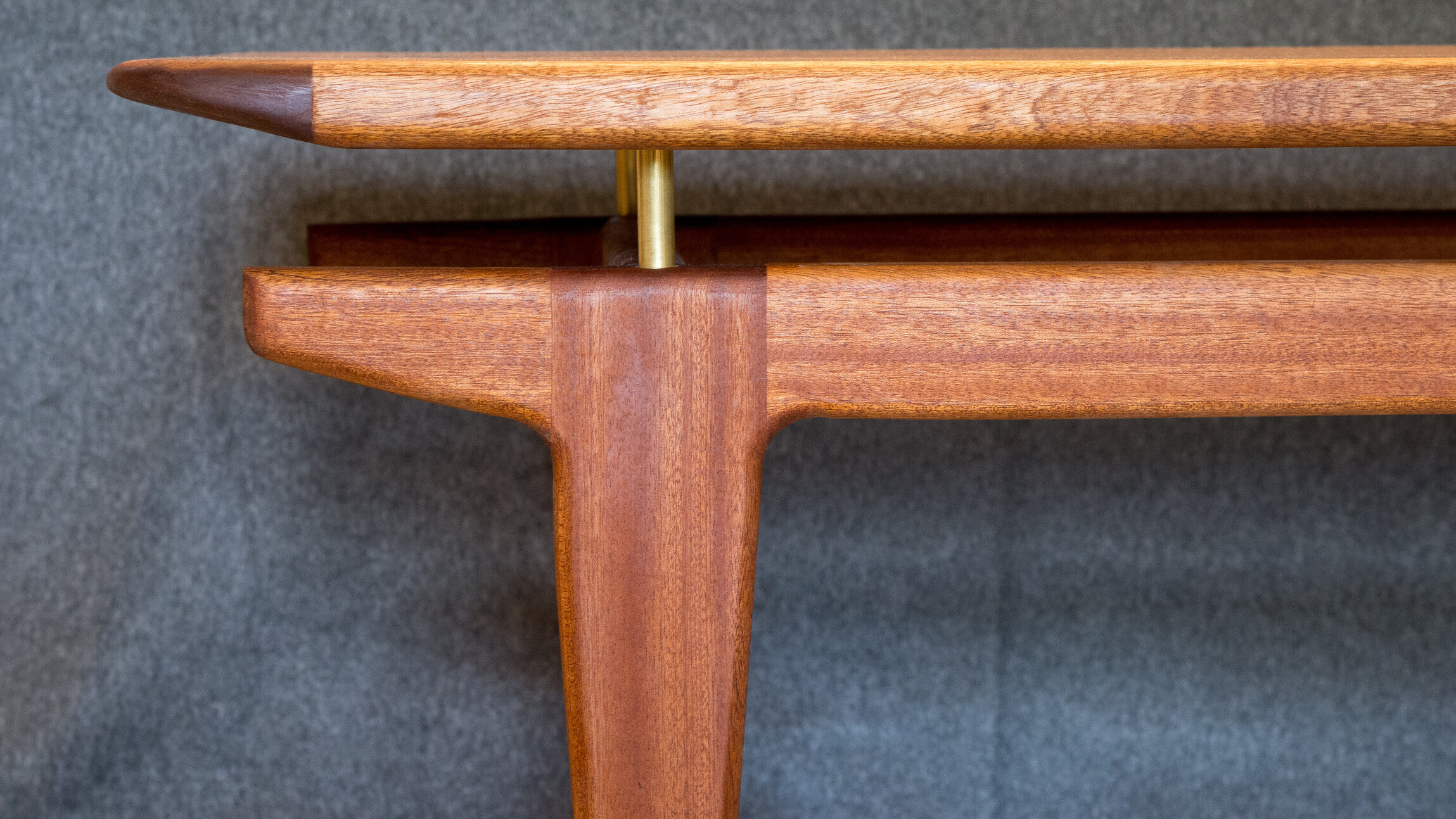

Este es mi último mueble y mi primera presentación ante ustedes.
A mi personalmente me encanta el estilo Mid-century y compré hace unos meses un aparador para el salón de los años 60. Inspirado en este mueble he diseñado y realizado esta mesa.
Está hecha de madera de sapelly y me he permitido añadir unos tubos de latón para darle un toque al diseño.
Espero que os guste y acepto de buen grado cualquier crítica.

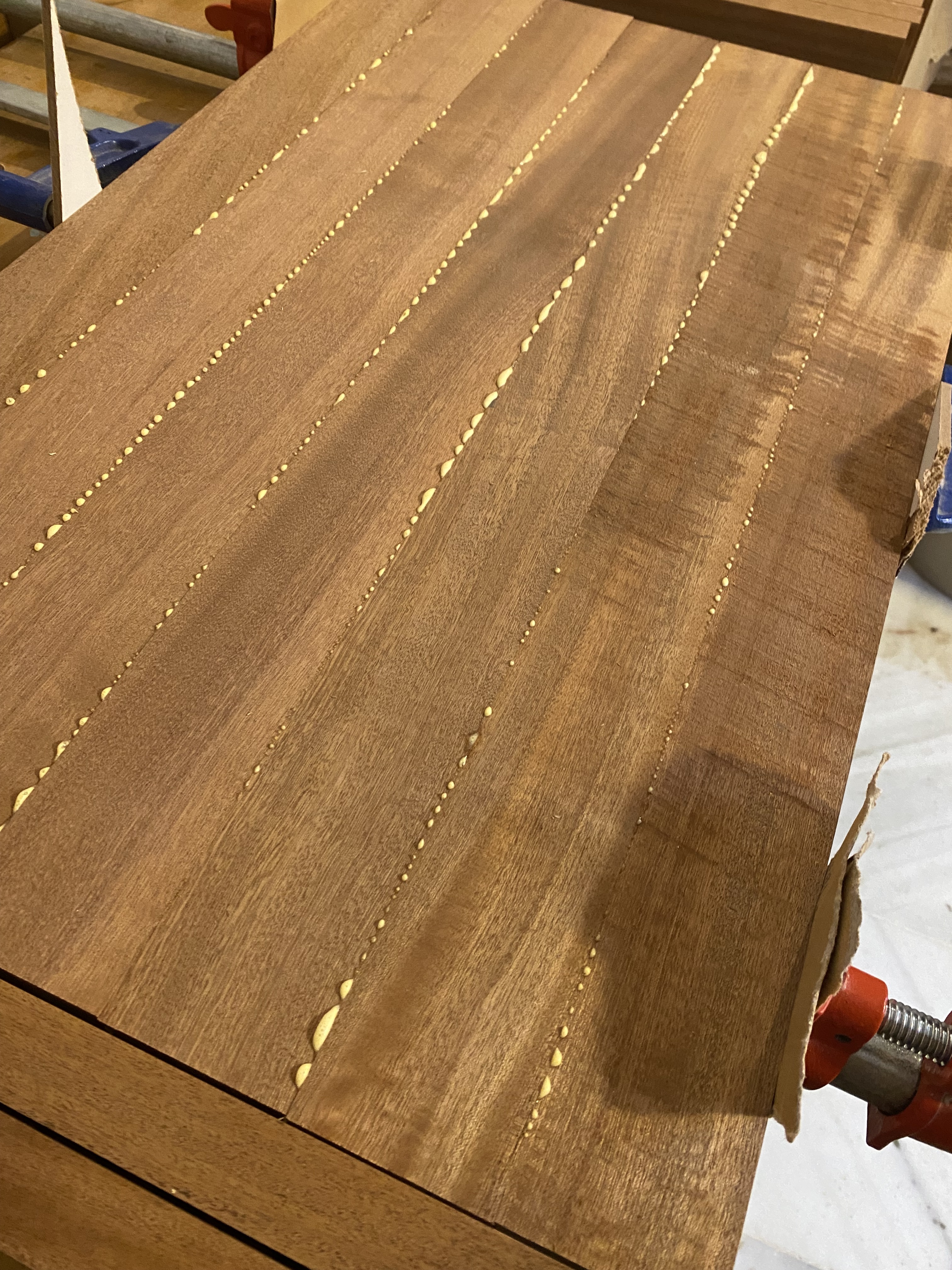

Las uniones están hechas con engalletadora. La tapa de la mesa encolando listones de 70x30.

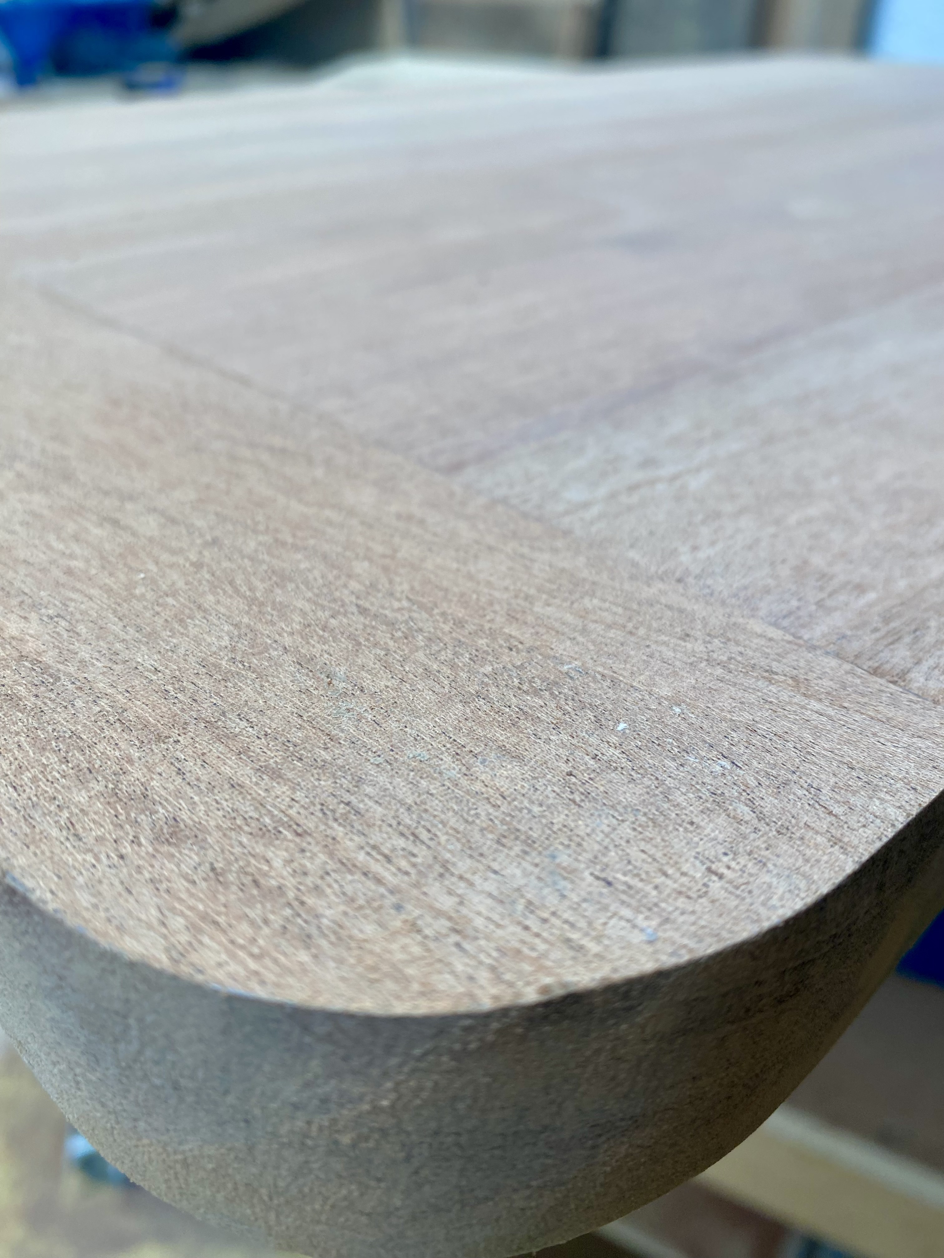

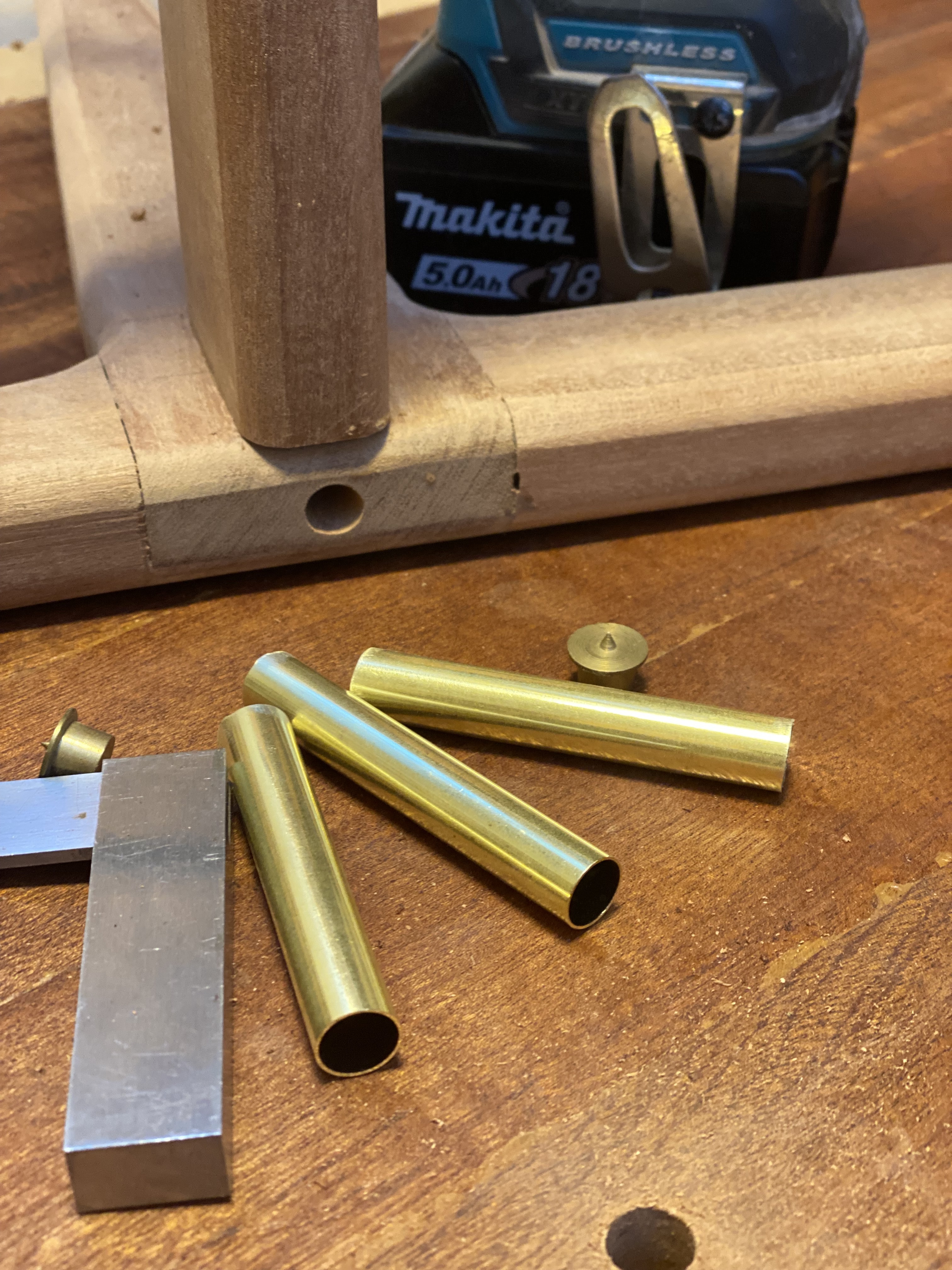

Las patas y la uniones en curvas pues de una manera muy artesanal: escofina u mucha paciencia con la lija.

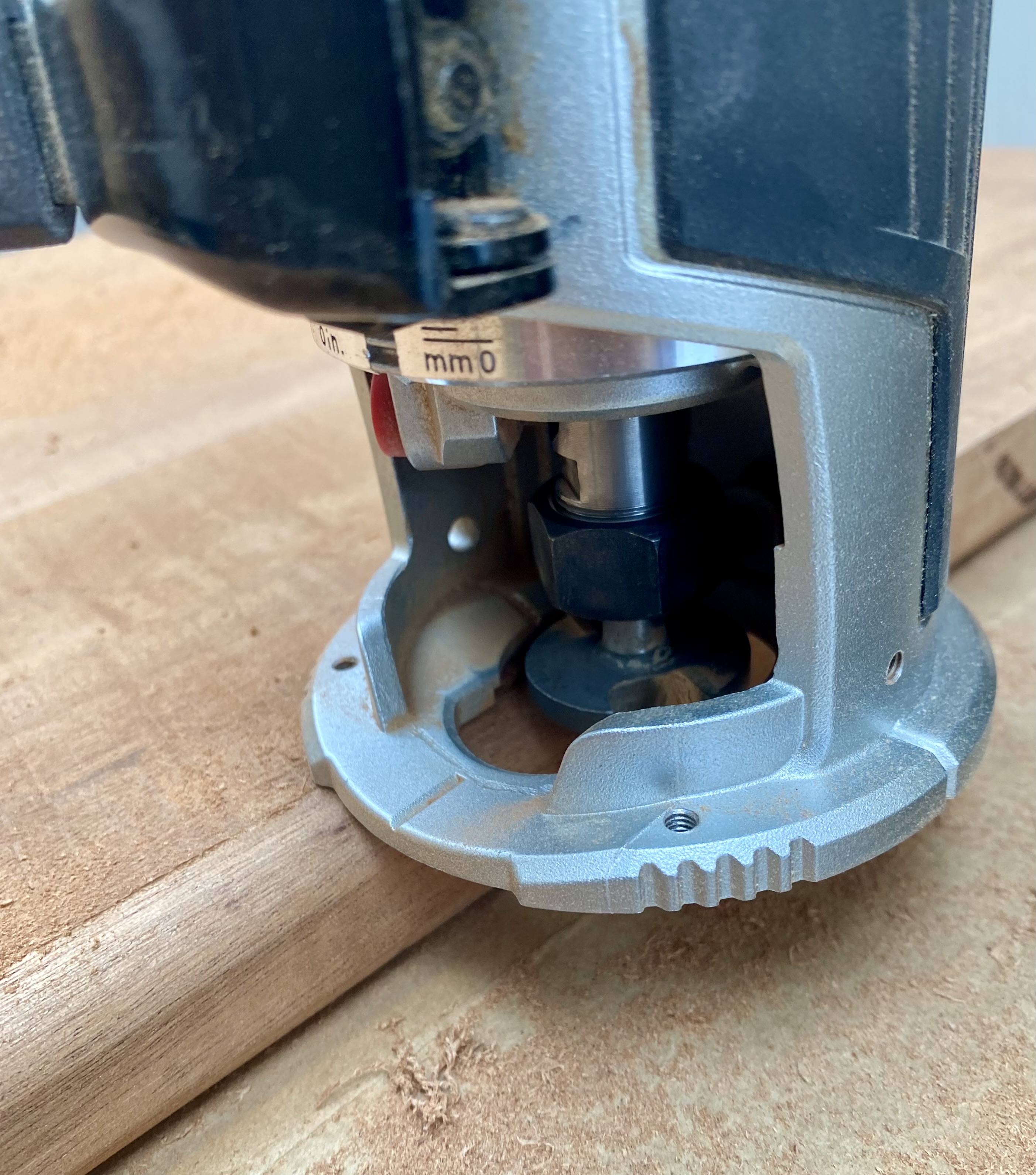

El perfil de la tapa de la mesa está perfilado con un disco de desbaste en una amoladora.
Perfil redondo de latón que ajustó de tal manera que no lleva ningún tipo de adhesivo.
Contornos con la fresadora y mucha lija

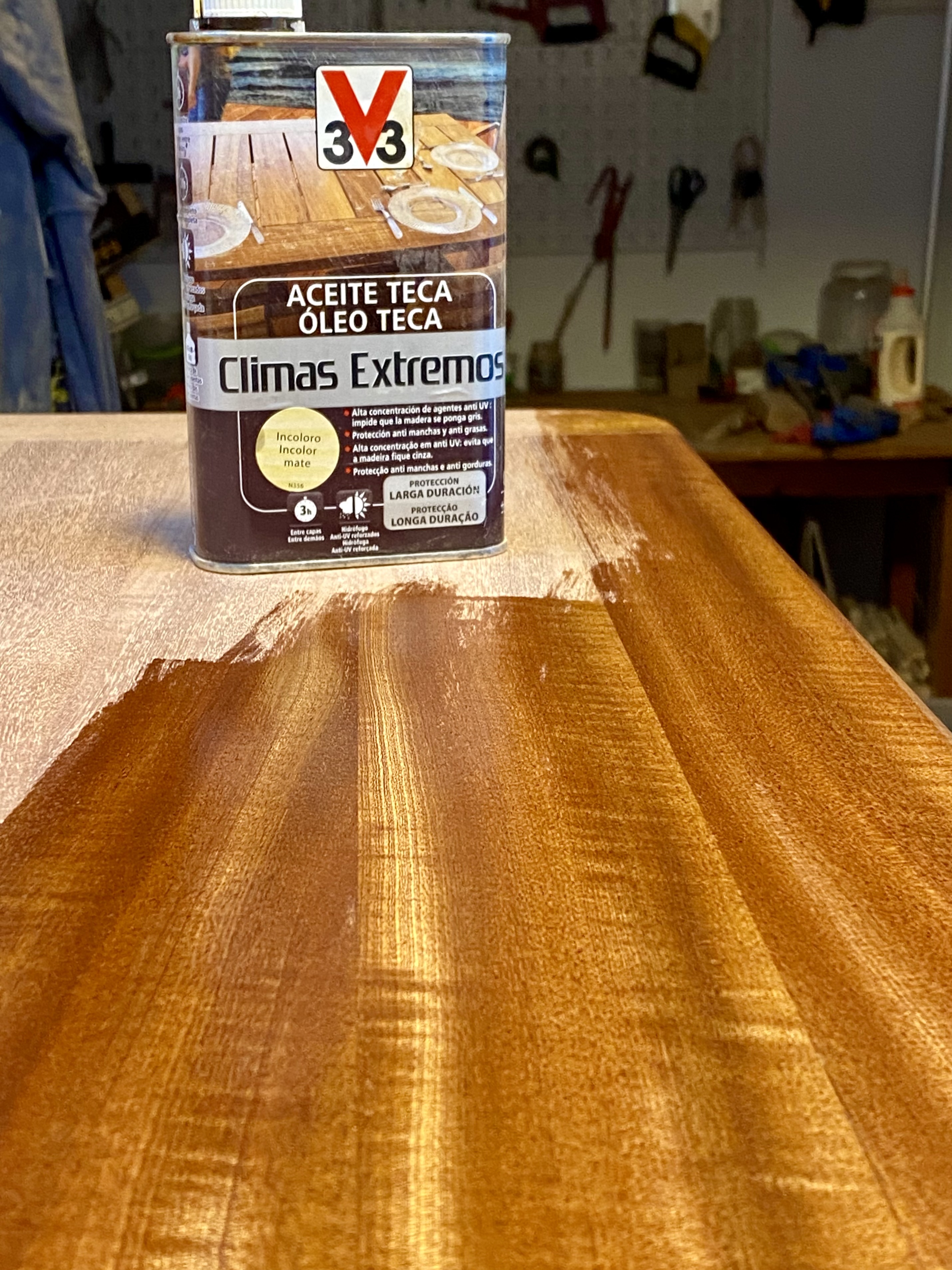

El aceite para ser incoloro lo tiñe bastante, nunca lo usé.
