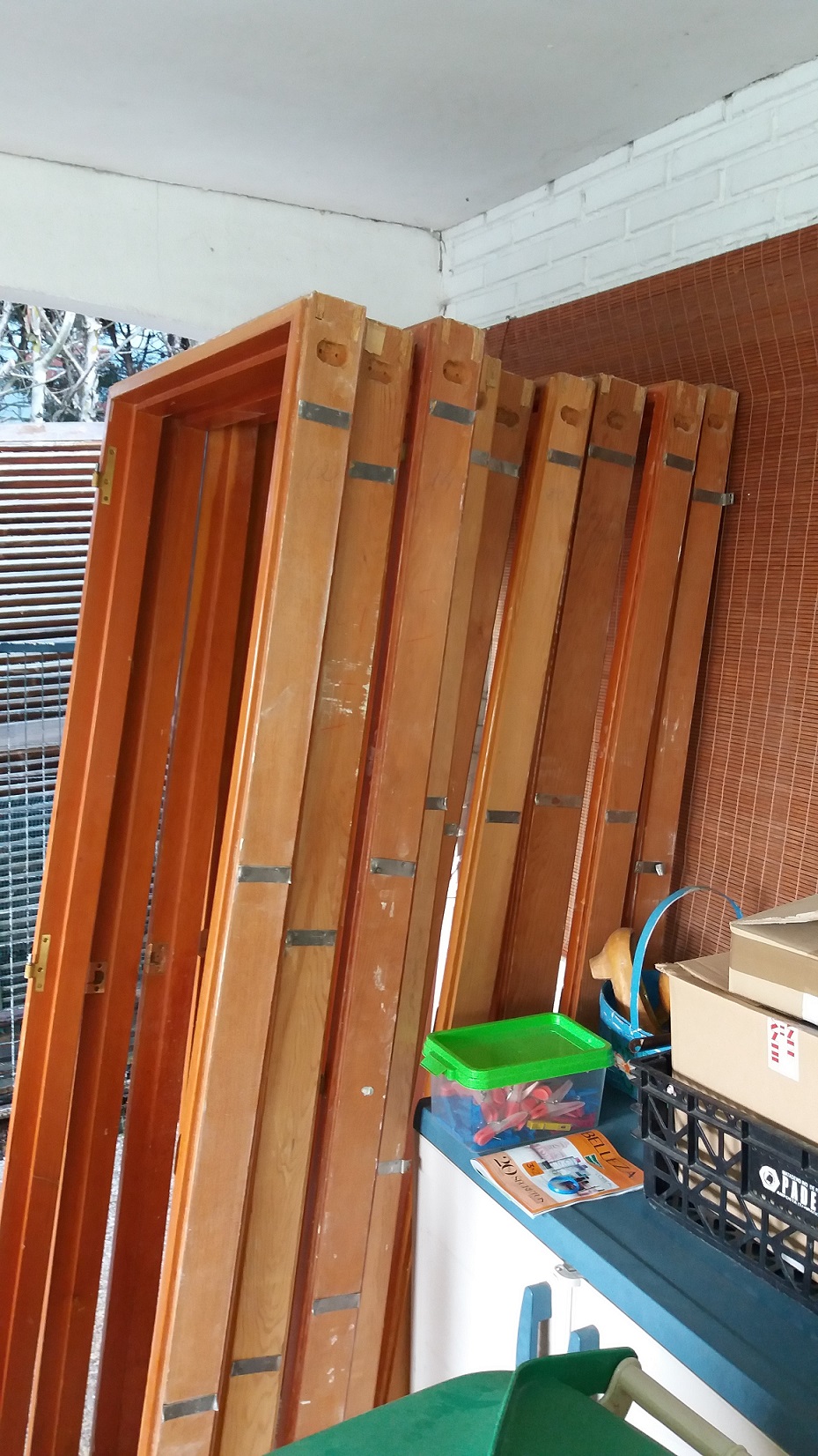

Despues de haber leido y documentarme un poco y con una gran dosis de locura y osadia, aqui os presento mi primer trabajo de carpinteria.
Se trata de una mesa 100% proveniente de madera reciclada (coste de materia=0), es pino de oregon; las tablas las he sacado de unos marcos de puertas que me ha dado un amigo despues de haber hecho obra en su casa. El queria tirarlos a un contenedor y cuando me lo dijo se me encendio la bombilla y pense en hacer la mesa.
El trabajo ha sido muy laborioso y he echado mas horas que un tonto, pero me lo he pasado genial. En total he pasado 3 fines de semanas en hacer esto (unos 6 dias de trabajo en total).

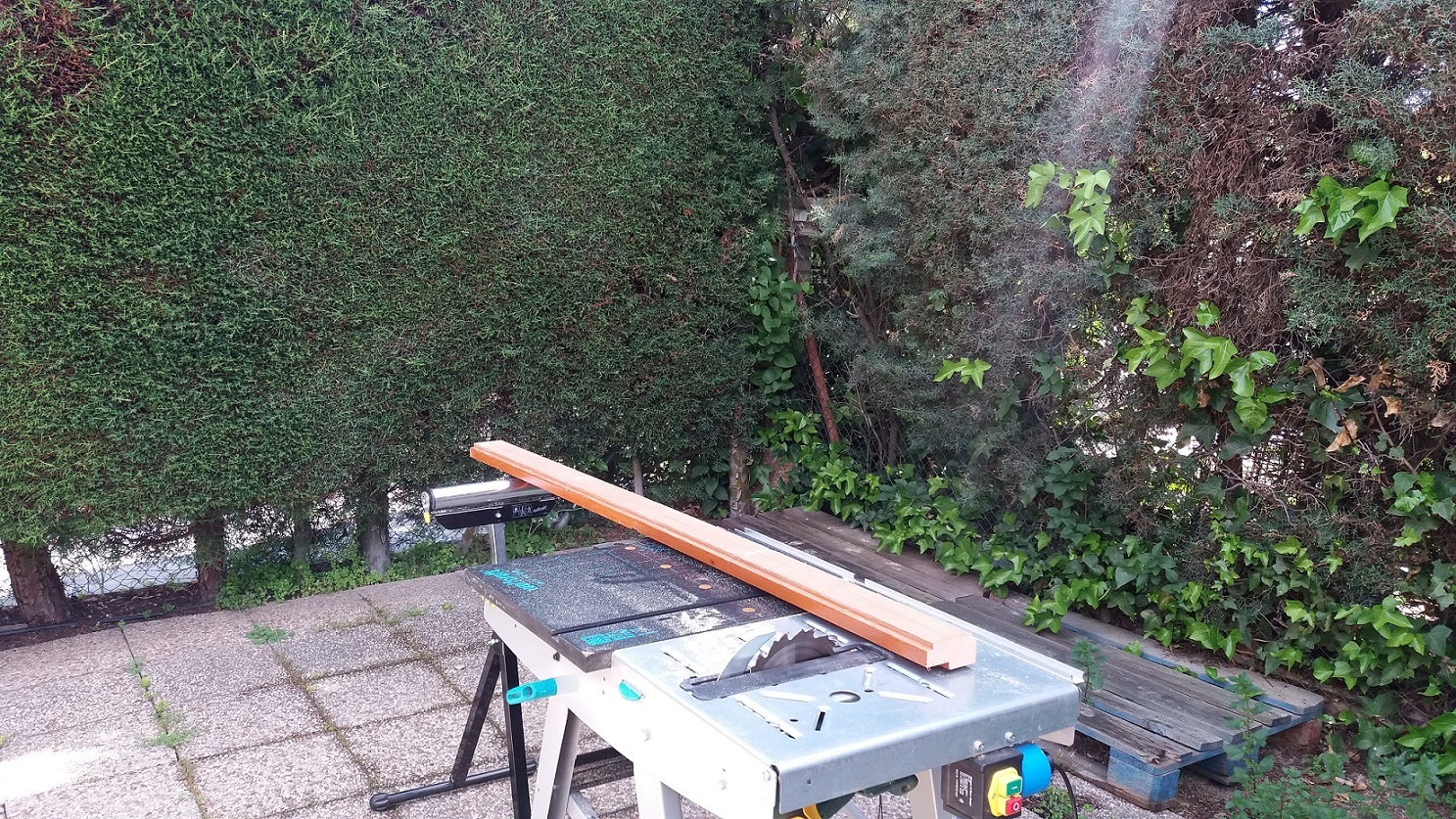

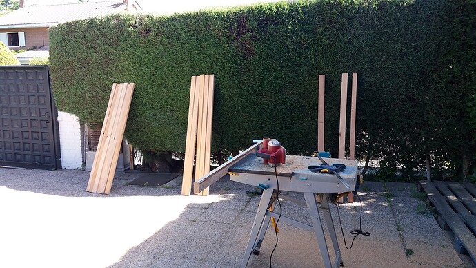

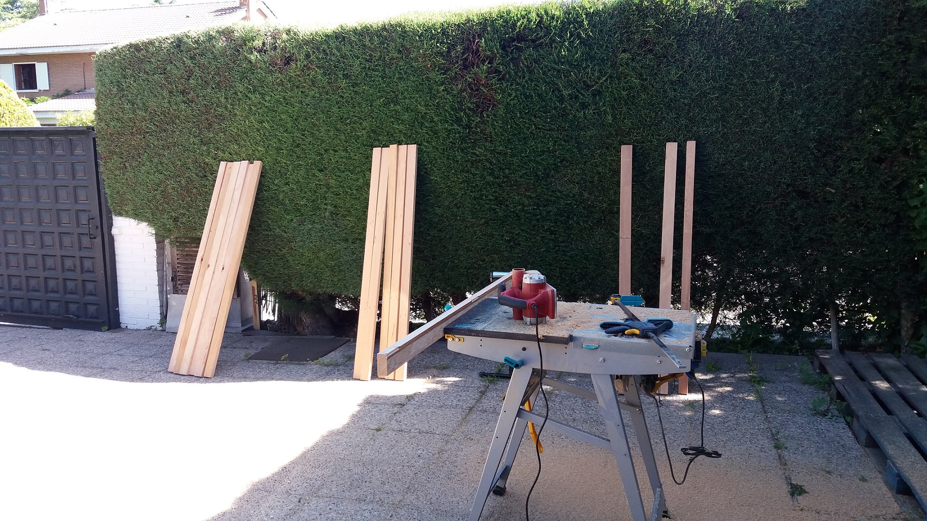

No os voy a aburrir con todo el proceso que he llevado, pero ha sido muy intenso; desde desarmar los marcos, quitar clavos, tornillos, chapas de ajuste, en fin de todo para poder empezar a cortar la madera y sacar los tablones. Luego cepillarlos todos al mismo tamaño, engalletar, encolar, lijar, etc.
Se que he hecho alguna chapucilla, pero el resultado creo que ha quedado correcto.
