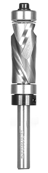

En verdad os digo, compraos una fresa de compresión para router y el mundo de los rebajes será vuestro. :innocent:

Hola @jad disculpa mi ignorancia, que diferencia tiene esa fresa que has puesto a cualquier otra fresa recta? tiene una espiral muy peculiar y no la habia visto antes
Si no me equivoco es una fresa de corte positivo y negativo.
Ayuda a la evacuación de virutas y los cortes salen mas limpios y se astillan menos
Exacto, es una fresa helicoidal corte positivo negativo. Eso te da un acabado limpio al recortar tanto por la cara superior como por la inferior del tablero. Es una fresa de acabado.
Este tipo de fresa se usa mas que nada para cortar tablero y en este caso, al llevar rodamientos seria para recortar bordes copiando sobre una plantilla, ya que el rodamiento inferior nunca te va a permitir entrar con la fresa en medio de un tablero
Recomendáis alguna o donde comprarla? Ahora tengo una cmt de dos cuchillas pero necesito algo que me de un corte un poco más limpio y más rápido
CMT, las tiene y si no en alitranki.
