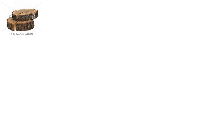

Hola, no me expliqué bien.
Voy a hacer cuencos, así que lo que quiero es cortar los troncos en trasversal.
Mi torno admite diametro hasta 30 centimetros, por lo que usaría troncos de unos 30-35 cm de diametro, luego quitando la corteza y redondeandolos llegaría a los 28-30 de diametro para poder trabajar.
Mi problema es que cuando me corto la sección de un tronco con el serrucho o una sierra de mano, el corte nunca es perfectamente recto y luego cuando atornillo la madera al torno con el plato, al no ser recto oscila mucho.
Vamos que lo que necesito es cortar troncos de hasta 30 centimetros en secciones como en la foto adjunta.

Si tu actividad principal es el torno,olvidate de las maquinas que muestras,la maquina que te ayudara a preparar tu madera es una sierra e cinta.
Lo sospeché desde un principio, mi estimado Bambi. Ninguna de las sierras que mencionas te servirán. La sierra cinta que menciona virutasibz tampoco te servirá pues tendría qué ser una sierra grande de 14 ó 16 pulgadas (discos del eje) y al subir el brazo más de 20cm ya presentan problemas para cortar recto.
Otras opciones son: una motosierra o una sierra sable. La sable puede usar seguetas (hojas) de varias longitudes y las hay de 12" para madera. El detalle con la sable es que tendrás qué practicar bastante para lograr cortes rectos.
Hay otra opción que podría ser la mejor pero tú tienes qué investigarlo: comprar una cortadora de 14" para metales (como la Bosch GCO 2000) y adaptarle un disco de sierra de 12 ó 10". Podrás cortar el tronco dándole 2 ó 3 vueltas pero el corte será 100% recto.
¿Suena descabellado? Si tomas las precauciones adecuadas te puede funcionar. Todos aquí sabemos lo que es cortar un panel por la mitad, y si estás solo no es nada fácil. Yo a mi amoladora de 4,5" le adapté un disco de 4" para cortar madera. Con eso puedo segmentar el panel y luego en la sierra de mesa hago el corte exacto.
Ok, saludos y espero que lo anterior te sea de ayuda. :thumbup:
P.D. Si mal no recuerdo en la caricatura de Bambi su papá usaba una sierra radial, investiga y nos comentas :wink:
Si tienes que darle vueltas al tronco tampoco te sale bien, ya que vas a cambiar el plano de apoyo. No es lo mismo que cortar una pieza cepillada y regruesada. Yo pensaría en cortar como sea y después rectificar con un cepillo. Una motosierra eléctrica puede ir bien, pero tienes que aprender a afilar la cadena.
Cada maquina esta pensada para lo que esta pensada…luego vienen los sustos,repito si tu actividad principal es el tornear madera la sierra que te conviene es una sierra de cinta,que es el complemento ideal para el torno,si tienes que cortar troncos de 30 cm y no puedes acceder a una sierra de cinta que tenga esa posibilidad la otra opcion valida es la motosierra.

Lo primero agradezco los comentarios porque me ayudáis a pensar, a salir de los carriles del “esto se hace así” y a encontrar alternativas.
Luego, lo de Bambi :smiley: me devuelve a una juventud ya pasada desde un tiempo, y me pone en una perspectiva de lo que en realidad soy respecto de los trabajos con la madera : un aprendiz. Lo mismo un poco brujo, pero aprendiz.
Motosierra tengo, una en el campo y otra en casa (porque siempre viene bien tener una motosierra en casa….) y la se utilizar, cuanto menos sin hacerme daño.
Así que por ahí buen camino.
Y lo del cepillo no lo conocía pero muy buena sugerencia, de hecho desde ayer soy el feliz dueño de una Makita KP0800 (link abajo) que espero sea apta para enderezar el corte trasversal de los troncos.
comercialpazos.com/herramienta-electrica-portatil-y-semiestacionaria/cepillos-electricos/cepillo-electrico-makita-kp0800.html?___SID=U
Así que la operativa va a ser :
  • Corto el tronco con una sierra de mano o la motosierra si ese día estoy vago;
  • Desbrozo y alineo el tronco con el cepillo;
  • A pasarlo bien con el torno;
Muchas gracias por vuestra ayuda, informaré de como avanzan las cosas
