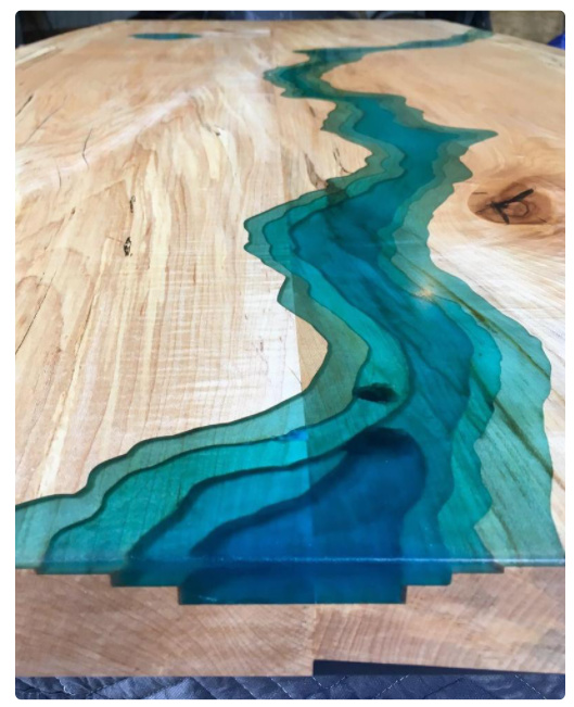

Si, es un rio de resina. Mi idea es primero con la fresadora, calar para darle la forma.
Luego pintar un poco los costados de blanco, para ocultar el color de la madera.
Mas tarde echar la resina con color.
Y ya para terminar pintar el resto del MDF, como estaba buscando por aqui para que me orientaseis.
Soy un completo ignorante en resina, pero las que se usan para hacer esos ríos son muy líquidas. No sé cómo puede afectar al Dm. Igual se hincha y se separa en capas como un libro.
Espero estar equivocado, espero que alguien desmienta mi teoría.

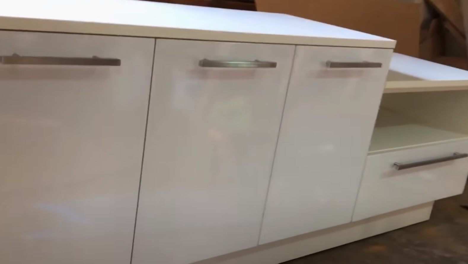

Entiendo que con esta forma de aplicacion el efecto seria parecido al de la imagen? Si no lo quisiera tan brillante y mas un poco satinado, imagino que podria buscar una laca pero en satinado no?
Estas lacas para que no brillen hay que removerlas muy bien al hacer la mezcla de los tres componentes , cuanto mas la mezcles menos brilla
Te haran falta : un bote de fondo, un bote de acabado , un bote de catalizador y un bote de disolvente de poliuretano.
Para mezclar el fondo es: 1 parte de fondo , 1/2 de catalizador y 1/2 de disolvente
Para mezclar el acabado es : 1 parte de acabado , 1/2 parte de catalizador y 1/2 parte de disolvente
Efectivamente tienes que comprarlo en color blanco tanto el fondo como el acabado ; despues el catalizador y el disolvente es el mismo que para la laca transpatente
Para que no te salga brillante haz unas pruebas antes , pero como te dije estas lacas hay que removerlas muy bien porque aunque la compres mate o satinada ellas mismas tienden a brillar

Ahora estoy pensando como hacer lo de la resina, en cuanto al order me refiero:
Freso primero el MDF, pinto de blanco los cantos, echo la resina y ya luego cuanto este seca, la intento tapar muy bien con cinta para pintar el resto del tablon con el poliuretano.
O, pinto todo con el poliuretano y luego hago la parte de la resina.
El tema del ultimo caso es que si luego se me desborda la resina un poco por encima, voy a necesitar lijar y pulir.
Sabes si el acabado de poliuretano se puede lijar y pulir?
Tambien estoy pensando en pintar todo con poliuretano blanco, echar la resina, lijo todo bien y ya luego darle el acabado de un poliuretano transparente? Tienes idea de si asi podria tambien quedar bien?
Pues te haran falta los dos blancos por un motivo : el fondo se da para fijar el color blanco al mdf , despues lo vas lijando entre capa y capa con un taco de lijar lo mas fino posible y al final tiene que quedar todo blanco y perfectamente lijado , asi cuando le pases la mano y lo sientas liso perfecto y uniforme ya esta preparado para recibir el acabado que tiene que ser blanco para cubrir el fondo lijado.
Yo nunca aplique resina , pero te recomiendo que primero le des fondo al dm , lo dejes listo y despues heches la resina. Cuando la resina este dura , yo taparia con cinta de carrocero la resina y cuando este todo tapado le daria despues el acabado al mdf.
El fondo lo vas poder lijar sin problema aunque lo manches con la resina .Pero mejor es que tambien le pongas cinta de carrocero cuando viertas la resina para evitar salpicaduras
Muchas gracias por el consejo, pero tengo alguna duda. Porque el acabado tiene que ser de color blanco tambien? Es decir, con el fondo de color blanco, no le podria dar luego un acabado transparente, sin tener que tapar la resina, y asi se doy a todo? Es decir, le doy con poliuretano blanco, al fondo y a la resina, sin tener que tapar nada.
Para que me entiendas, intentar cubrir con cinta de carrocero toda la parte del rio de resina, como he pasado en la foto de arriba puede ser muy tedioso, ya que no son lineas rectas sino todo el rato curvas.
El tema es que la resina a lo mejor me toca lijarla y pulirla si me queda alguna mota de polvo mientras seca. Por lo que si lijo todo, luego con el acabado de PU transparente, le recupero a la resina y ya termino el resto del MDF que tiene fondo blanco.
