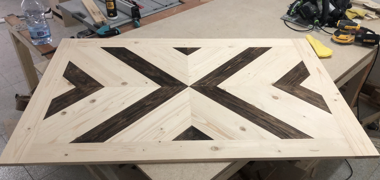

Verán tengo una pequeña duda/problema. Estoy haciendo una mesa para el comedor de mi casa y tengo alguna que otra duda con el acabado final, compré, por recomendación del de la tienda, que posiblemente tenga menos entendimiento que yo, un barniz de poliuretano al agua incoloro “super resistente” y antiralladas etc… Lo probé en un trozo sobrante y de de resistente tiene menos que yo haciendo 100 metros lisos un domingo de resaca, de ahí las comillas.
Alguien que pueda echarme una mano con que productos y más de productos, son marcas fiables tanto en temas de tapaporos, poliuretanos etc? Es el segundo que he catado y a cada cual peor y ya no sé si es eso, el tapaporos que utilizo, el mismo barniz o yo que no sabré lo que estoy haciendo!
Luego tengo otro misterio. Voy a adjuntar foto para que me entendáis bien!
Comencé haciendo angulos de 45, lo revisé bien y a medida que iba abanzando, siempre me iba quedando error teniendo que rectificar entre 44 y 46 segun el momento, motivo?
Gracias de antemano a todos!
Por el barniz, cuantas manos le has dado? Lo has rebajado mucho con agua? Supongo que un barniz con catalizador te quedará más resistente.
Y lo de los ángulos, debe ser porque no tienes los ángulos perfectos y cuando te pedía aumentar o disminuir, era para ajustar el pequeño error que tenías.
Sobre el acabado no opino…que a mi nunca me salen como quiero,pero no te recomiendo que utilices tapaporos nitroceluloso ya que tiende a hacer cosas raras,si dejas un vaso humedo te quedara una mancha blanquecina y los golpes tambien se marcan con una coloracion blanquecina.
Lo de los cortes puede ser debido qa que al maquina no este bien ajustada o que al ser cortes tan anchos si la pieza no esta bien sujeta la sierra te la desplace algo durante el corte.
Quizas eso tendrá la culpa de la variación de los angulos …:joy: :joy: :joy:
Hice prueba y le di hasta 3 manos de barniz sin rebajar con agua. También he buscado un barniz con su catalizador pero solo los encuentro brillantes y tampoco sé bien bien por que marcas guiarme y sobre lo que me puedo fiar o no, sí he visto marcas/productos que la gente prefiere no utilizar porque hacen cosas raras como comentan por aquí.
Lo suyo sería hacer prueba-error, pero tampoco estamos como para tirar el dinero :joy:
