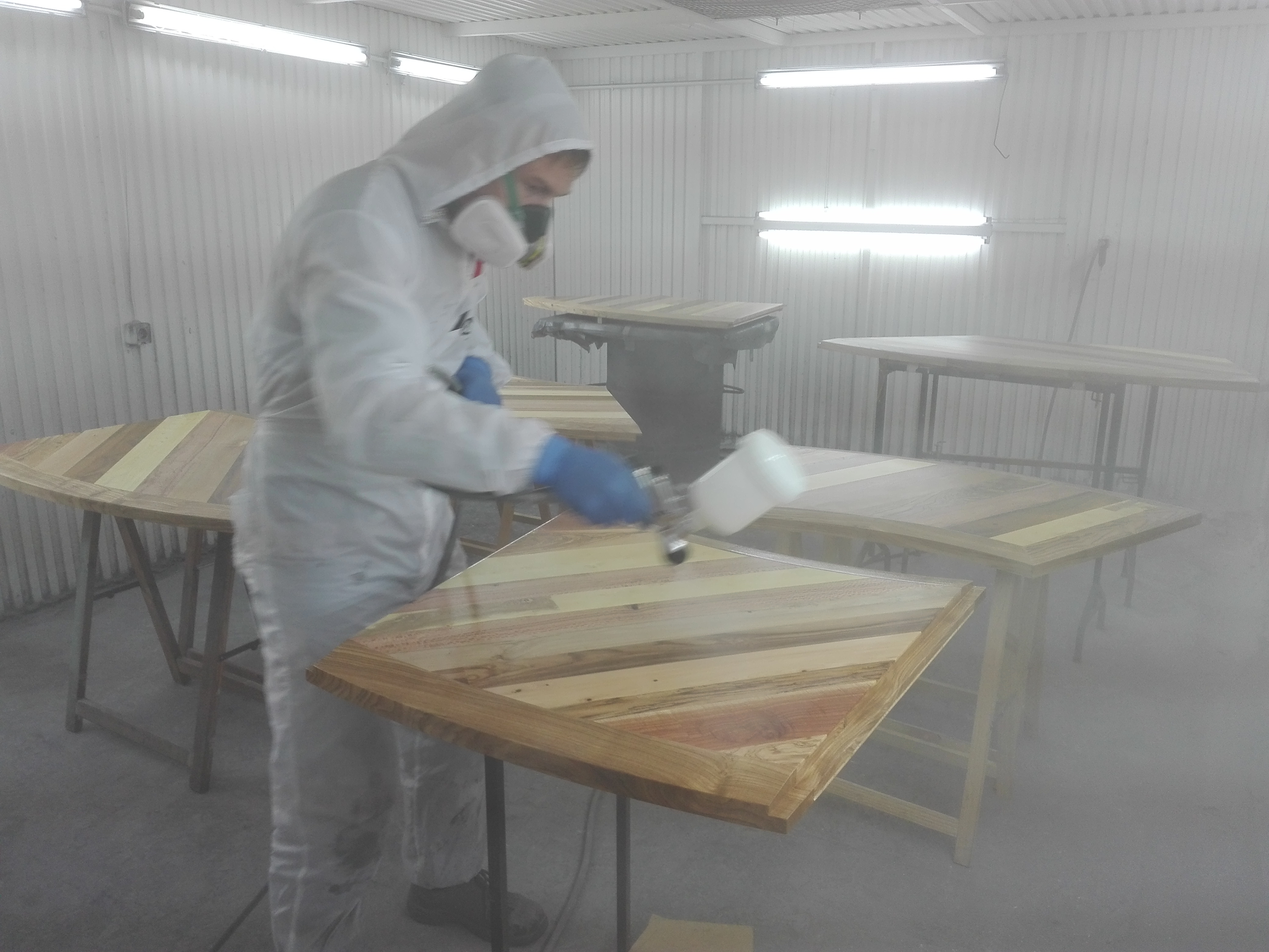

¿El acabado es al aceite?

Hola @Jesus_PL inicialmente el acabado con aceite es mas indicado en muebles que no vayan a tener tanto transito como este tipo de mesas, es un acabado precioso que requiere de cuidado y mantenimiento periodico por lo que se decidio utilizar un barniz poliuretano bicomponente para exterior, ya que incorpora elasticidad al propio barniz y no se marcan los golpes. Realmente no soy amante de los barnizados con poliuretano, pero este en mate ha quedado espectacular. Marca Valresa, producto nacional.

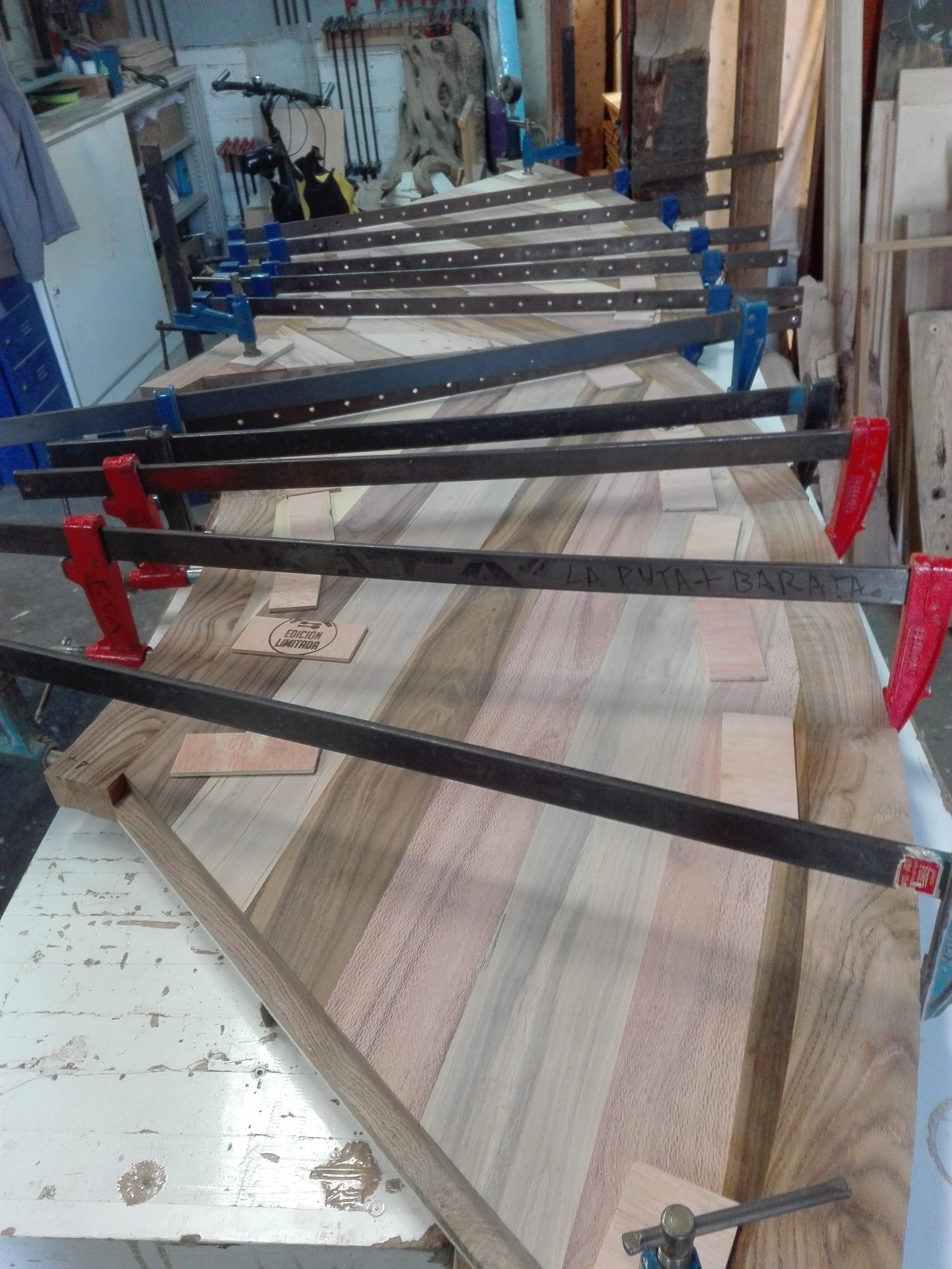

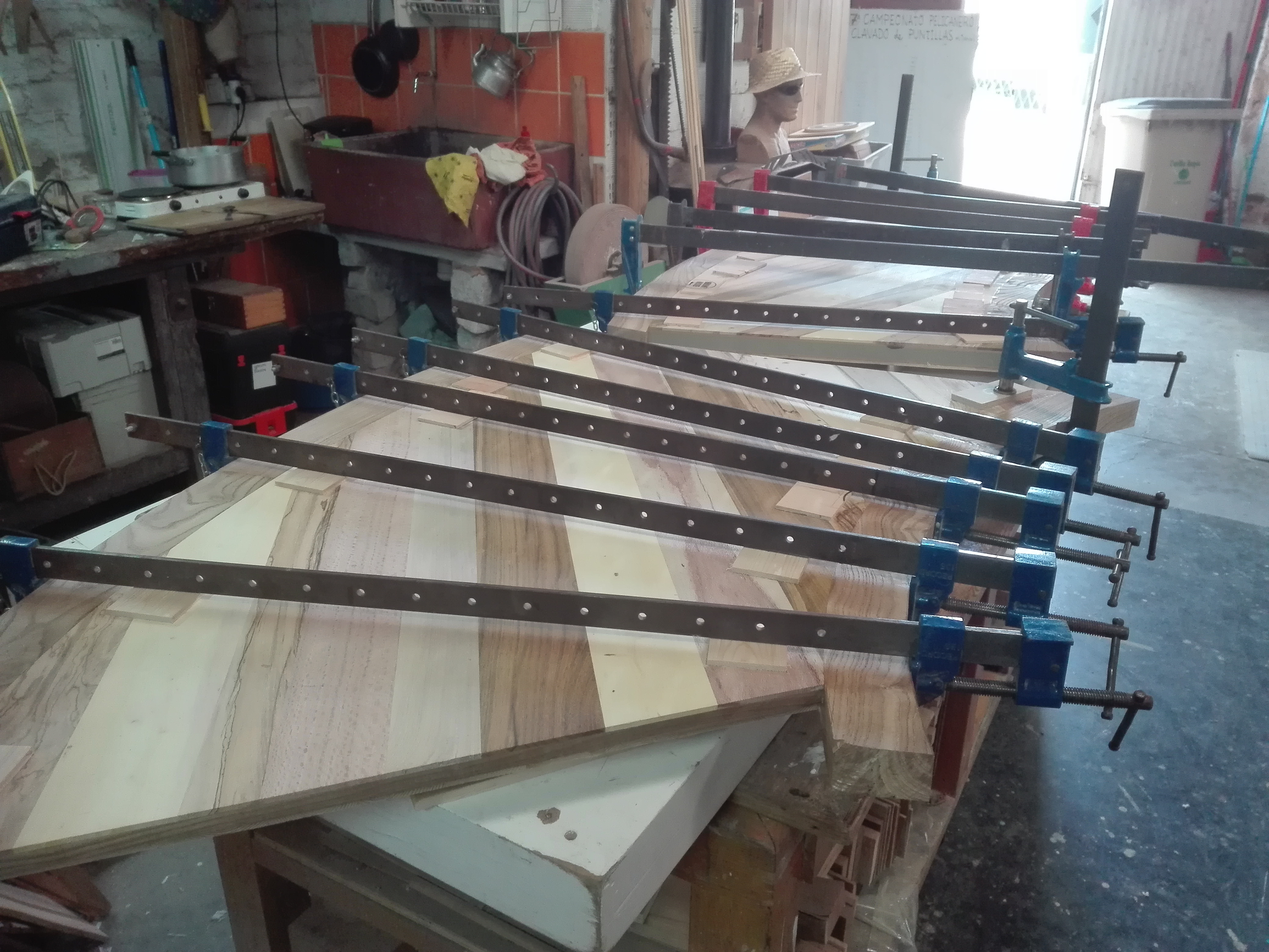

Muchisimas gracias compañeros, cuando tenga un hueco entre polvoron y turron voy subiendo algunas imagenes mas del proceso y finalizacion de la mesa.
