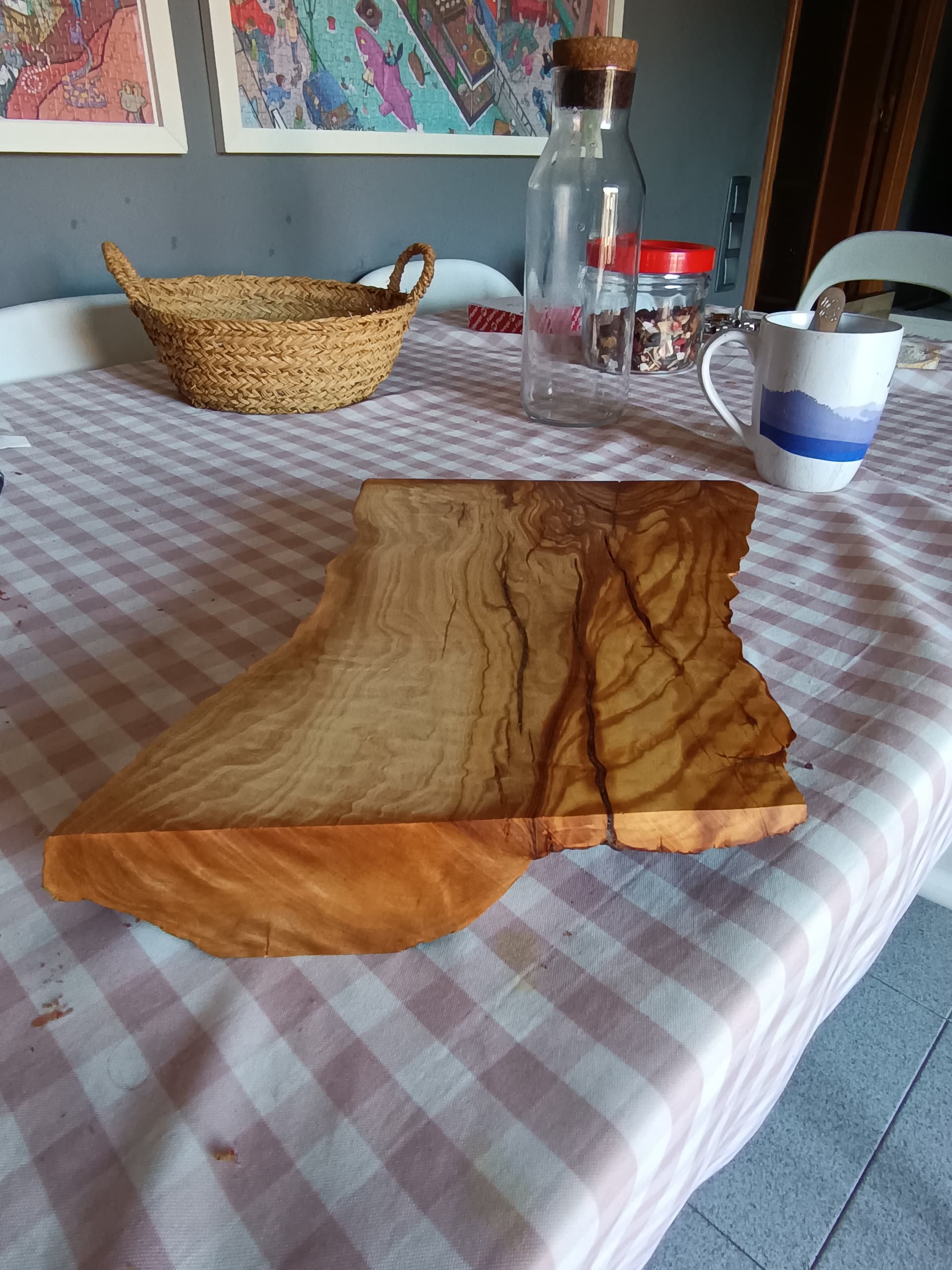

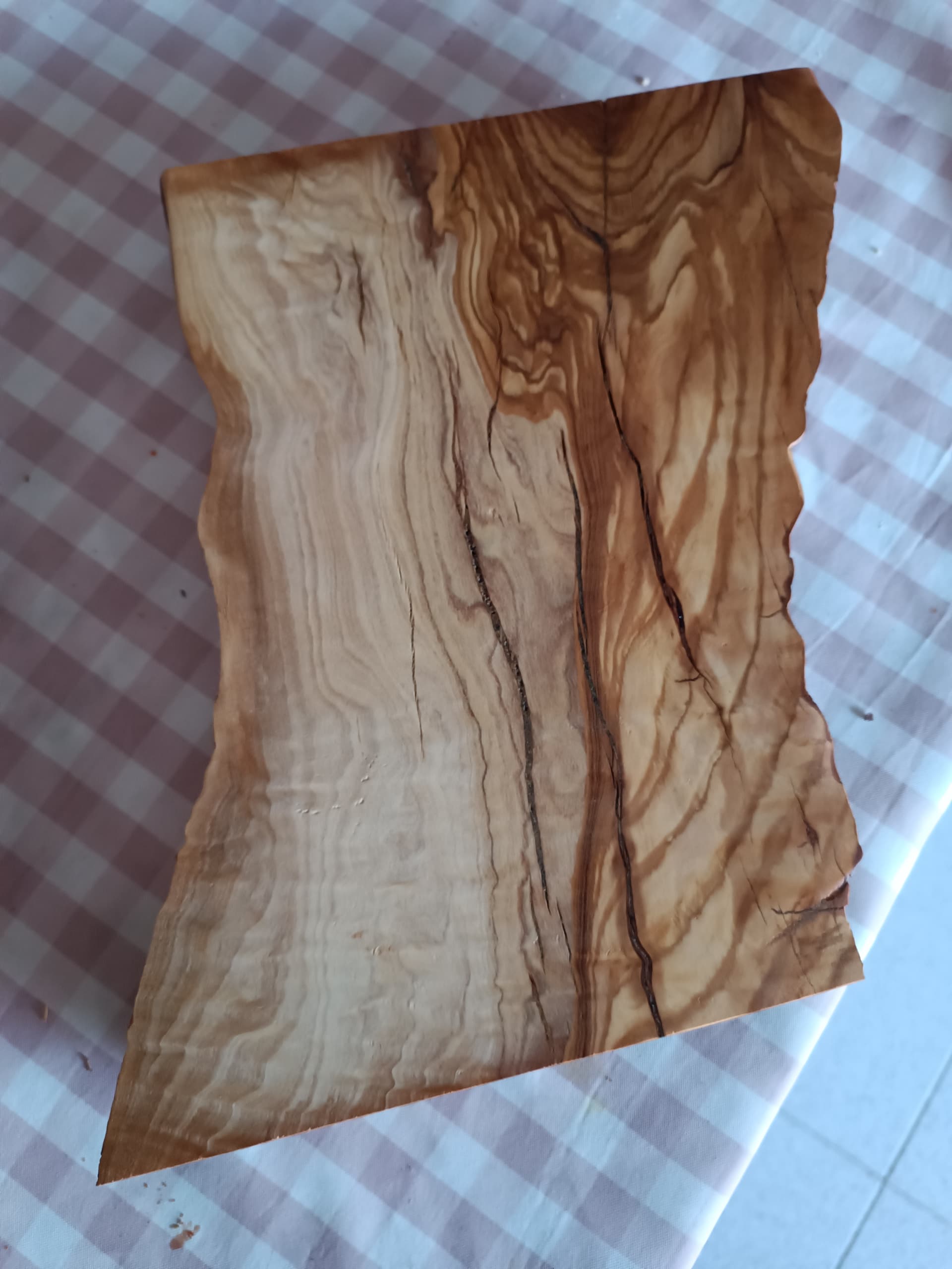

Yo hoy estoy dándole el aceite a una tabla para presentar comida en madera de olivo…
Tiene algunas grietas, pero le da su encanto…

Una pregunta @icalero. A esas tablas para presentar la comida que tienen grietas, las enmasillas o dejas las grietas??
Porque si enmasillas no creo que sea bueno que esté en contacto con la comida no (la masilla)??
Y si no enmasillas entrará comida en la grieta y será difícil de limpiar no???
Tengo alguna tabla de olivo con grietas y pensaba hacer alguna tabla pero tenía esa duda y me tiraba para atrás el hacerlo
Las relleno con titebond 3 y serrín. No me esmero mucho en el relleno pues no es para alimentos que suelten líquidos, como las carnes, etc…
Esta más pensada para presentar embutidos.
Si tu intención es para carnes o alimentos que puedan desprender líquidos y grasas, hay resinas específicas para contacto con alimentos, que te permitirán sellar bien las grietas.
Muchas gracias. Nada, sería para quesos, embutidos y eso… Así que podría hacerle la de titebond y serrín
También es bueno saber que hay resinas para uso alimentario
