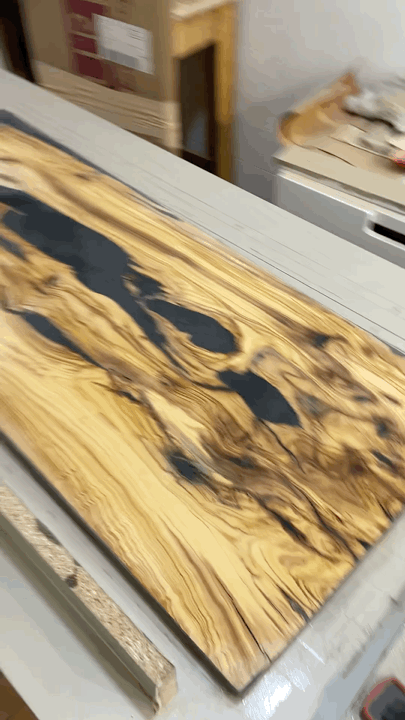

Me puse manos a la obra, seguí escrupulosamente al pide de la raya todas las indicaciones, y esto es lo que me salió:
Tuve que echarle otra vez más resina, ya que al día siguiente redujo un poco a pesar de que había sellado las partes internas con resina.
La verdad es que me quedó mas guarrete de lo que aparece en los videos de YouTube, pero en mi defensa diré que la madera tenia muchas oquedades que debían ser rellenadas a conciencia con la resina.
No sabría deciros cuanto tiempo duró el curado, porque solté el epoxi un sábado, el domingo vi que había mermado, volví a echarle epoxi (primer gif), y hasta el viernes siguiente no baje a ver como estaba (segundo gif) en el que se puede apreciar que ya estaba duro al tacto. De cualquier forma, es un trabajo que hay que dedicarle paciencia.

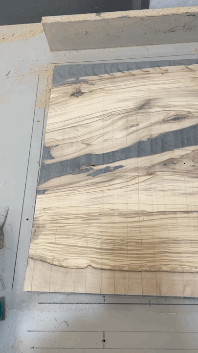

Ahora, con el epoxi ya curado, tendría que rebajarlo haciendo uso de mi flamante fresadora (o router como dicen los anglosajones).
¡Yo os juro que nunca había visto formarse tanto polvo en mi vida! La maquina trabajaba de maravilla, pero son formó tal nube de polvo, que me vi en la obligación de adquirir una mascara de protección, después de mucho mirar y preguntar, me aconsejaron esta y menudo cambio!
El polvo lo seguí generando, pero ya no era ningún problema, y ver como iba quedando la mesa me reconfortaba de todas las penurias:
Solo os digo que apenas rebaje unos milímetros y saque una bolsa de basura entera hasta arriba de serrín y polvo.

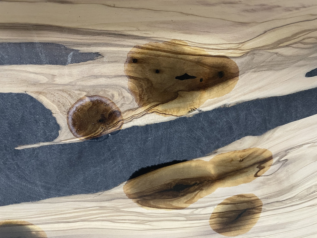

Con el grano 80 ya tenia una suavidad esta madera que rozaba lo obsceno, y yo simplemente en pensar que me quedaba todavía pasarle la de 120, 240, 320, 800 y 1.000 lo estoy gozando.
Pero como no todo es un camino de rosas, en el proceso de lijado advertí de pequeñas imperfecciones que debería subsanar si quería dejar el pabellón bien alto, así que otra vez, manos a la obra con el epoxi:
Y en esto estoy ahora.
Este fin de semana lijare ese epoxi de nuevo a ver si ya no quedan agujeros y puedo terminar toda la progresión de lijas y empezaré con mi tercera parte del plan, que todavía estoy pensando como ejecutarla, ya que para que la mesa quede perfectamente escuadrada, debo hacerme con una sierra circular (que ya esta encargada,
