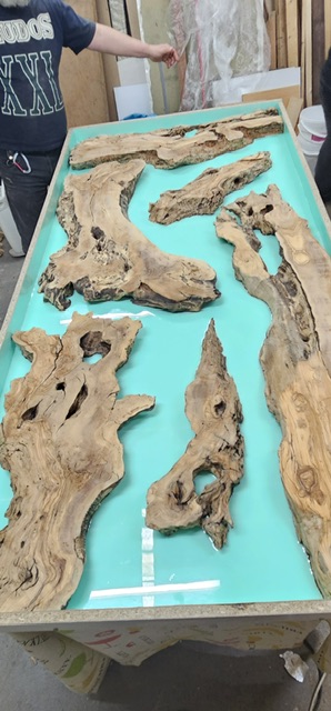

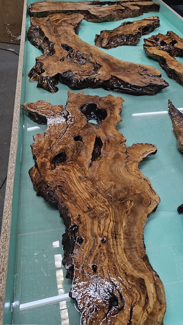

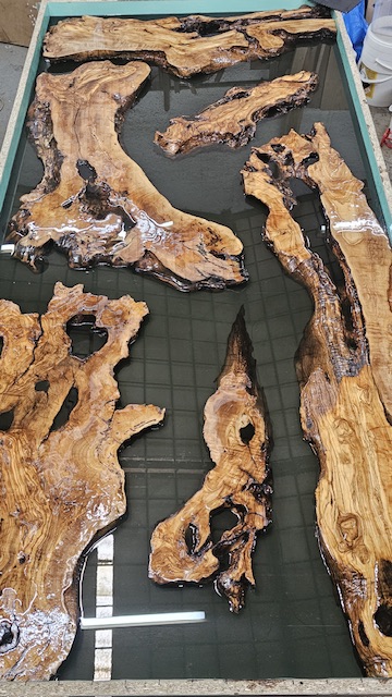

Hola a todos. Soy nuevo, me llamo Juancarlos, me quedé hecho una mierda por el COVID en el 2020 con una discapacidad del 76%, inútil de nacimiento para el bricolaje y empeñado por primera vez en cinco años en hacer algo que no sea vegetar en el sofá. No podía menos que intentar algo que vi en múltiples vídeos, que solo te muestran lo fácil y me he lanzado a por una mesa de resina epoxi de 210x100x5 cm. Así, sin haber puesto un tornillo en mi vida. Con ayuda externa he llegado hasta aquí, pongo fotos, y estoy a la espera de acabar de lijar, tomar medidas de la cantidad de resina y tirar millas saltando al vacío.
IMG_0825

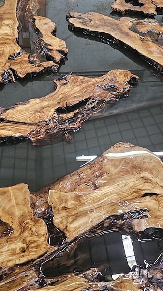

Vi un mensaje de otro valiente de Barcelona que se lanzó a por una mesa y compró de todo pero no acabó de poner foto de la pieza acabada, no sé si por no poder terminar o si le atropelló la parienta. He dejado un mensaje en ese hilo para ver si me puede ayudar o dar consejo. La idea es hacer algo así.
imagen
Hice el encofrado con melamina, cinta aislante especial para epoxi y spray desmoldante. Quiero la resina Pro Max de epodex. Existe algún código de descuento?. Tengo dudas sobre cómo acabar la pieza, pulir o capa de resina de poliuretano y la metodología de cómo echar 27 litros de resina, que es más o menos lo que necesito. Pues hasta ahí , de momento. Gracias por escuchar y un saludo cariñoso a todos.

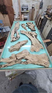

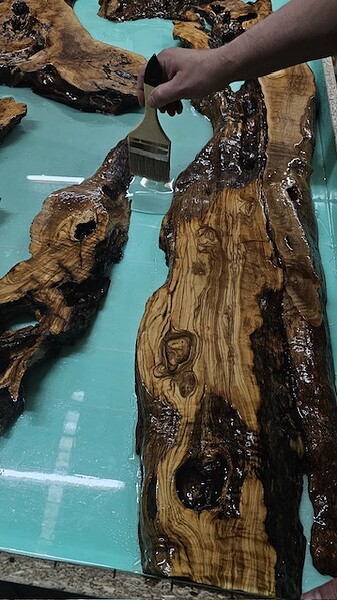

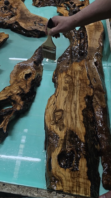

Ya me he metido en harina. Lijadas las maderas, he limpiado a conciencia el encofrado, puesto el spray desmoldante, nivelado con una baraja de cartas para ajustar al máximo, y no ha sido fácil, y he echado una capa de 1 milímetro de resina transparente para posar las maderas, con la intención de fijarlas, y probar la estanqueidad de la caja. A ver cómo sale. Añado foto de cómo ha quedado.
Una vez secado pintaré los cantos de fuera y de los huecos para sellar la madera y solo tengo la duda de si pinto la parte de arriba o no.

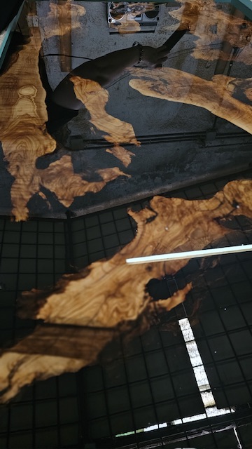

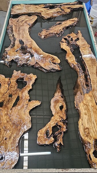

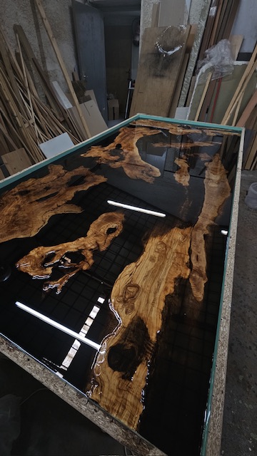

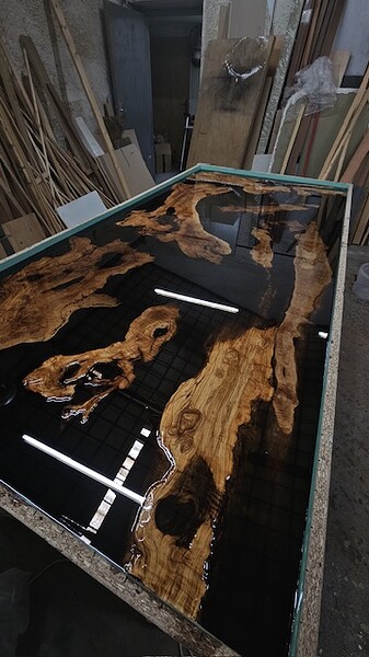

Siguientes pasos dados. Pintar maderas con epoxi para sellarla y una vez seco todo, añadí la resina. Errado en la medición inicial de 23 kg he acabado metiendo 60. Pero promete. Sigo sin encontrar un cnc en barna

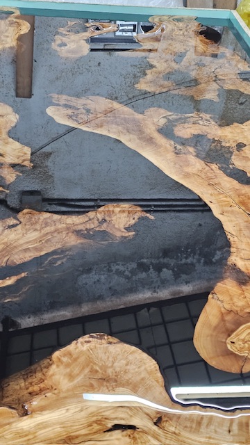

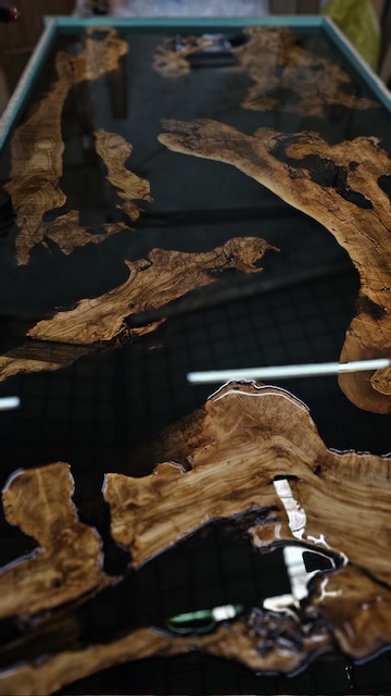

Casi al final
Que ancho tiene? Por que en vez de un cnc puede ser más fácil encontrar un taller con una calibradora que admita ese ancho. O una regruesadora calibradora (lleva cuchillas delante y lijas detrás). Y sino con una fresadora y unos raíles, y armarte de paciencia. Va a quedar bien guapa. Yo cuando hago algo así lo llevo a una carpintería que está a 15min de casa y tienen calibradora de 1200mm de ancho. Les dejo allí la pieza, lo hacen cuando pueden y me avisan para recoger. Cobran el tiempo de máquina y solucionao.
Salu2!
Eso es lo que quiero pero no encuentro. Alguien con calibradora por Barcelona. Tiene un ancho de 100. Las fotos no hacen justicia. De momento, brutal. 210x100x5 cm. Un saludo grande
