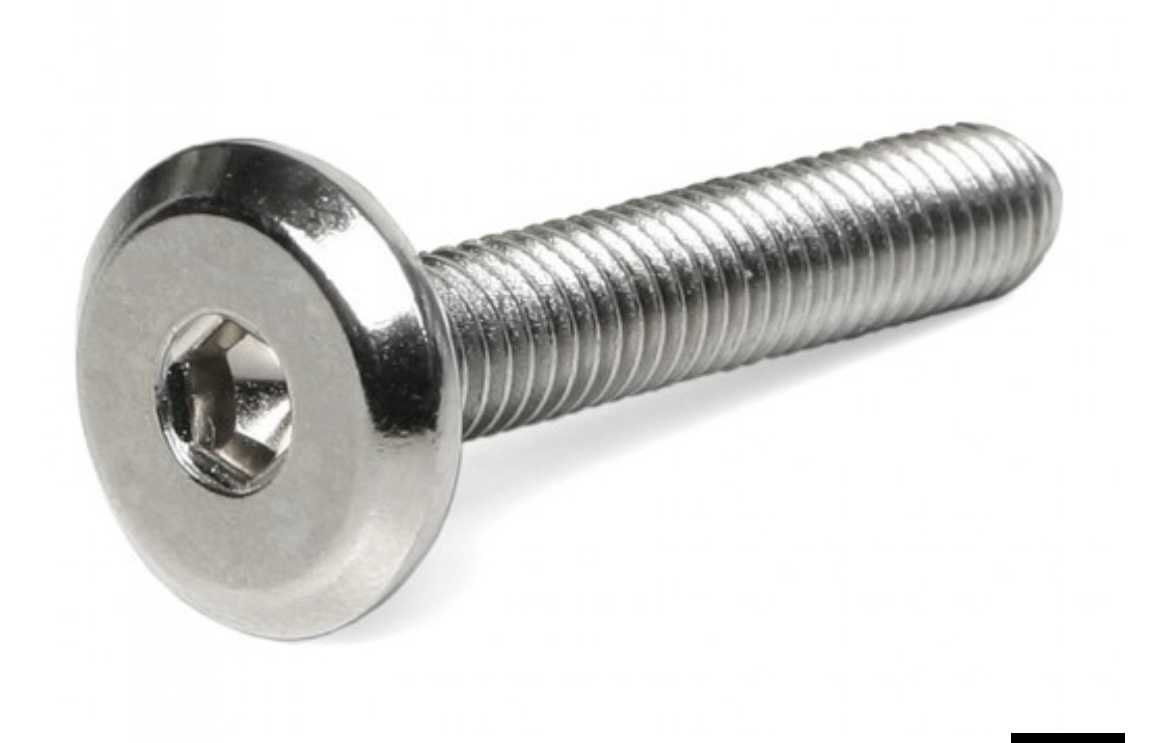

Los soportes de LEROY van con tornillos y listo.
Si yo le hiciera unas patas de madera, cuestión que no descarto porque me están pidiendo un ala para esta mesa, le pondría unos tarugos sin encolar bien gordos y la fijaría con los tornillos de la foto.

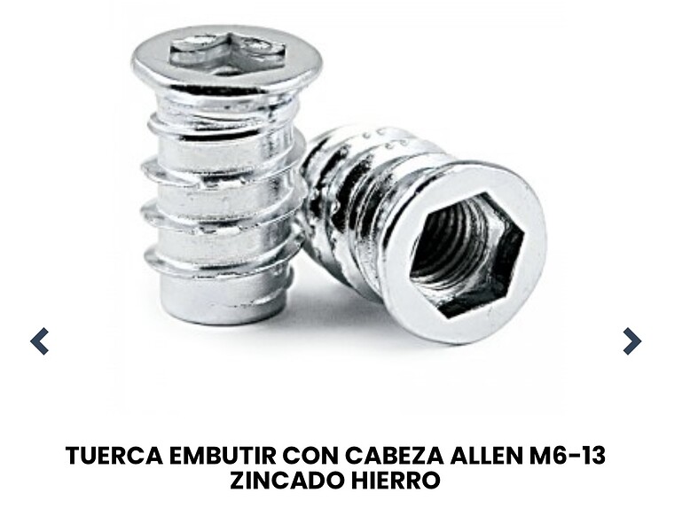

Muchas gracias por las ideas :wink: creo que me voy a decantar por las tuercas embutidas
Creo que es la opción mas valida, a mi entender…
