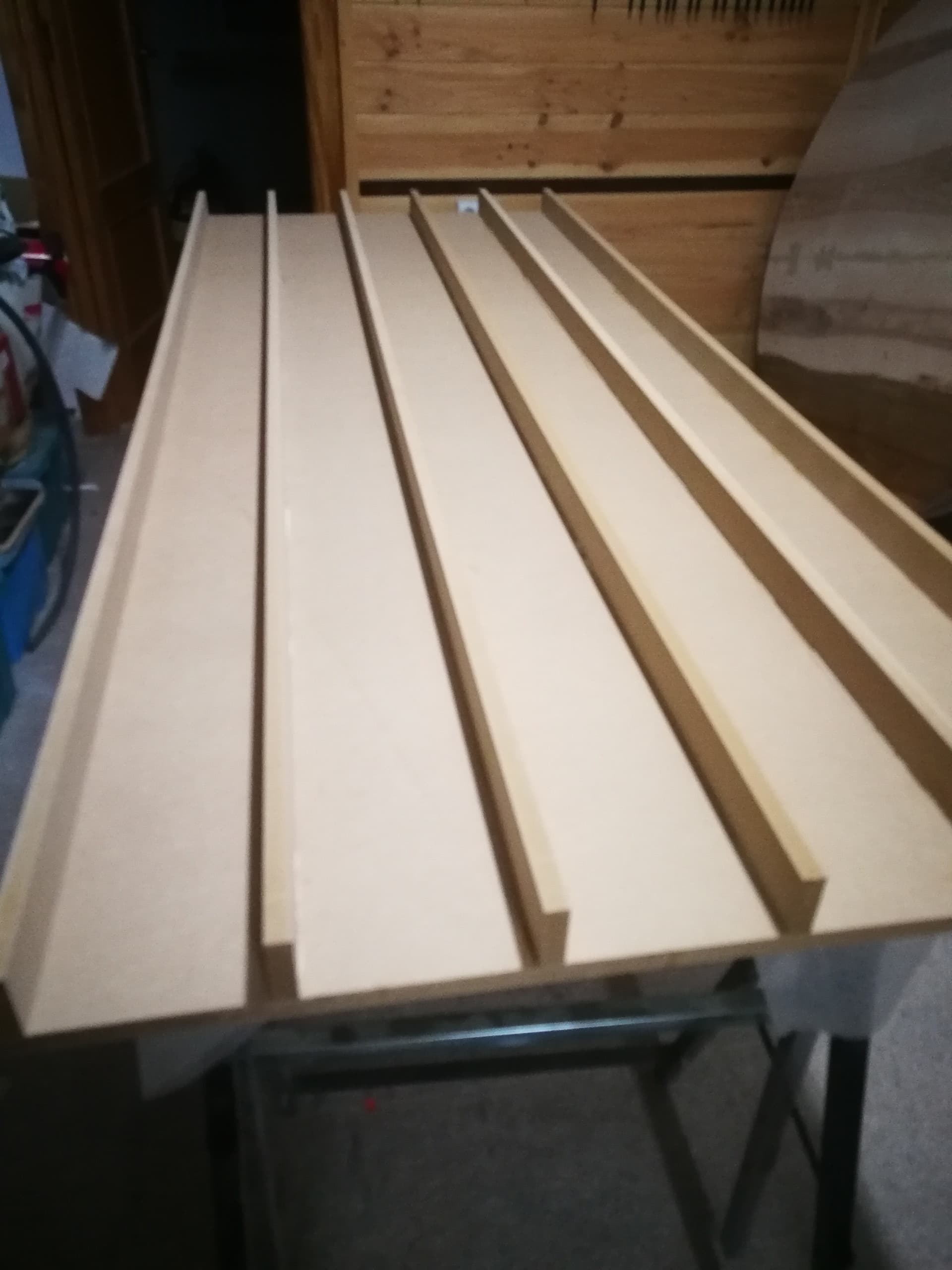

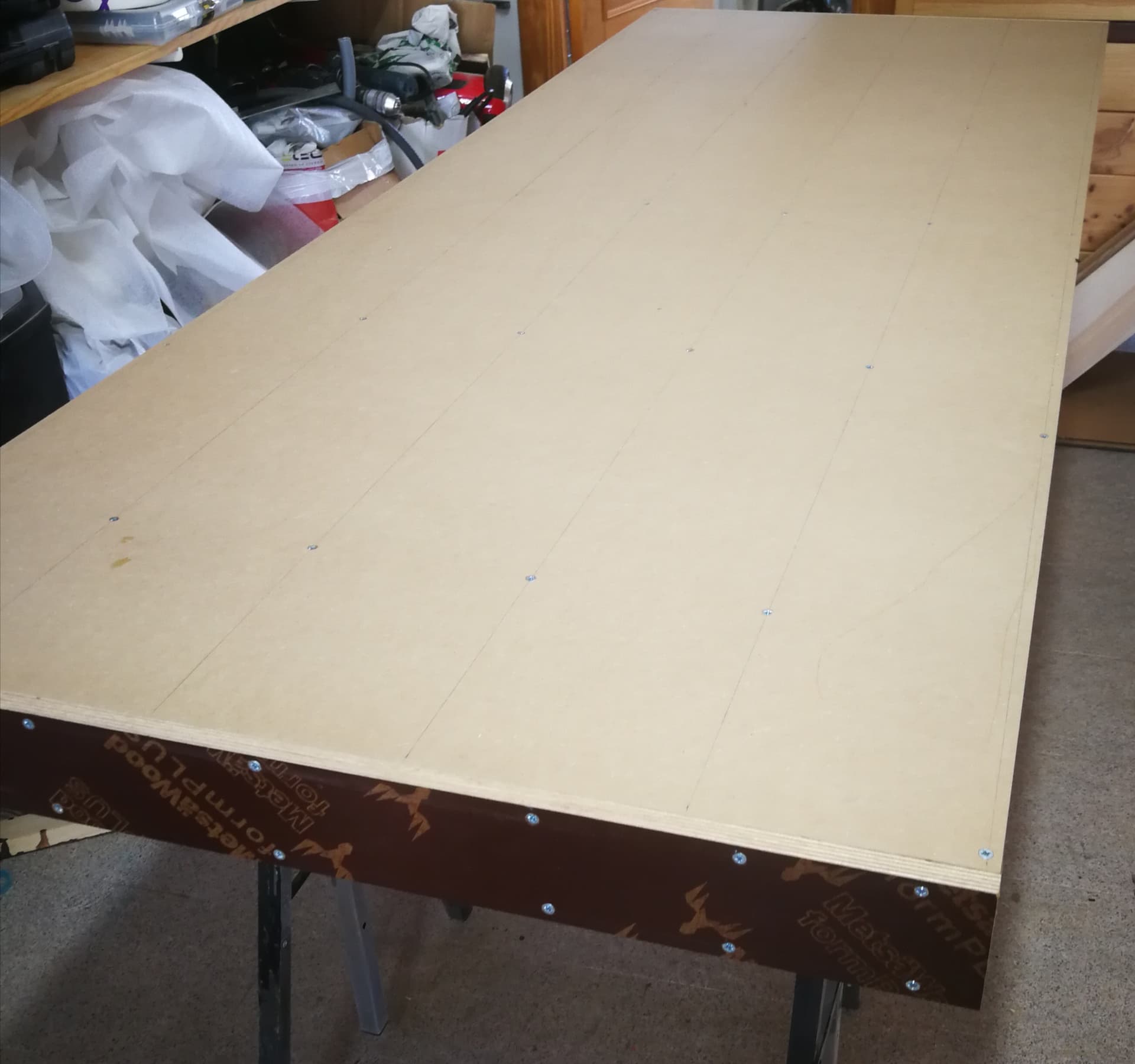

Hola a tod@s,
Aquí os presento una mesa grande de montaje. En principio, entre dos personas la quito y pongo, con dos borriquetas, quiero emplazarla en un lugar q siendo abatible desde la pared sea más manipulable. Es sencilla, pero lo q buscaba era su planitud, resistente, me apañaba con unos tableros de escritorio reciclados, pero no estaban planos.
Esta hecha en mdf de 16, los montantes en el sobre inferior van pegados y atornillados a 5 cm, arriba, para facilitar su cambio, a 40 cm. Tiene 2.10 x 0.80. Perfiles a 5 cm y restos q tb los uso para varios trineos de la Sierra de mesa. Con 16 mm he acertado, pesa como un muerto, con 19mm, ni te cuento. Es posible, q cuando lo tenga en su sitio le ponga otro mdf encima de 10 o 16 mm.

Leo en varios sitios que no acepta muy bien el atornillado. Que no se debe hacer cerca de las esquinas, (tu lo has atornillado justo en la esquina :flushed: ) que atornillar en los cantos es peligroso, etc, etc. Pero veo que tu lo has hecho.
Después de este tiempo en el que imagino has estado usando la mesa, como ha ido¿?¿?. Se ha abierto por alguna zona por culpa del atornillado¿?¿?

Hola @Peter , como veo que @slopez tal vez no ande por aqui, yo te voy a dar mi opinion. Yo la primera mesa q hice de trabajo fue tambien en mdf, finalmente la desmonte pero por problemas de humedad q en mi tallercito es terrible. Lo unico de lo q me asegure fue de taladrar antes los agujeros. Use tornillos normales para madera, y el tiempo q use la mesa, no tube problemas ni desconchones en ninguna esquina y eso q tenia bastantes en los laterales. Un saludo!
