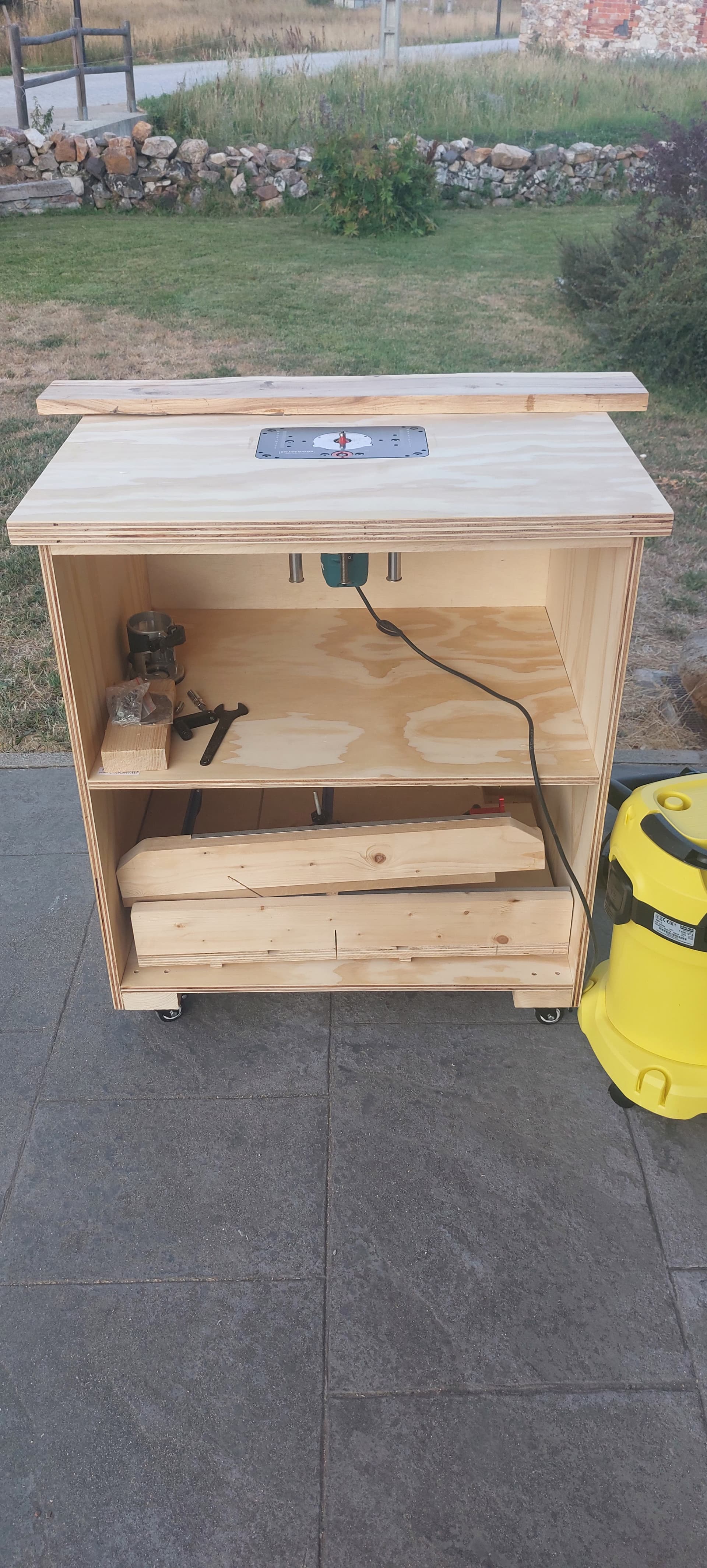

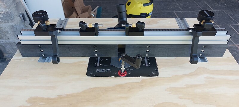

Hola a todos,

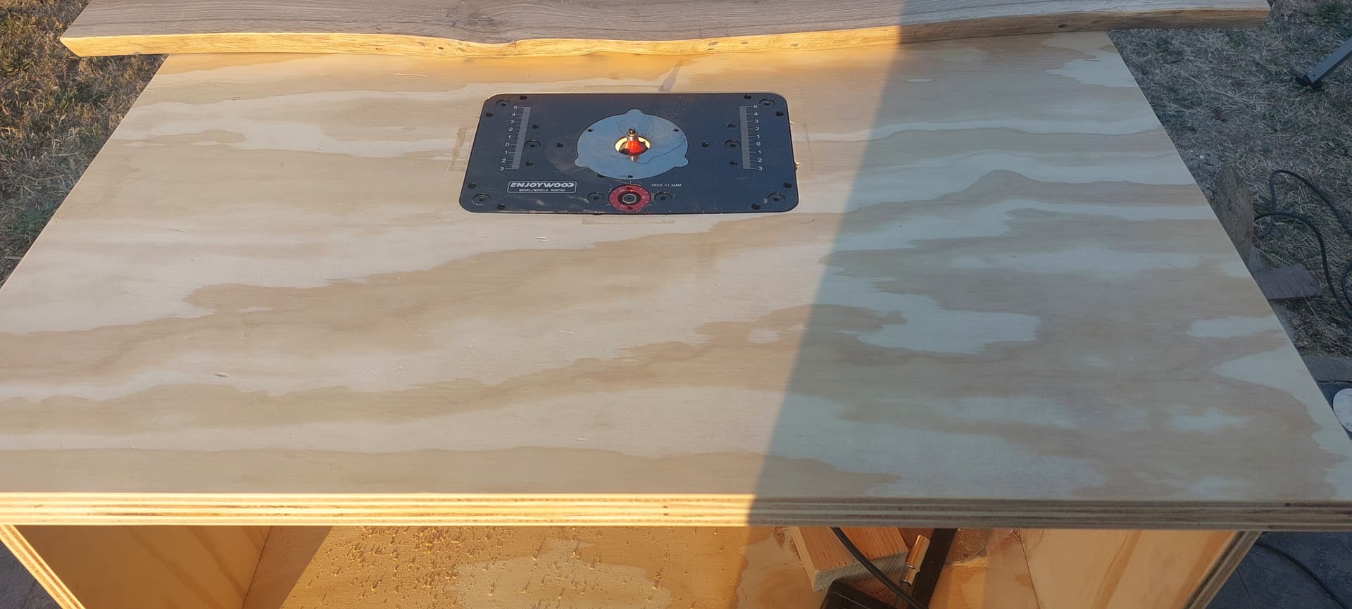

Estoy haciendo esta mesa para la fresadora aprovechando un tablero que tenia. El caso es que el sobre creo que hubiese quedado mejor de melamina. Las piezas se deslizarian mejor y evitas marcas, pero es lo que tiene aprovechar lo que hay.
Me pregunto si tendria sentido barnizar el sobre con algun barniz que la proteja y que ademas haga que se deslicen mejor las piezas. Que opinais? Barniz de poliuretano?

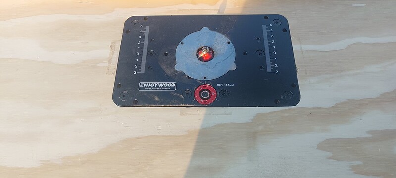

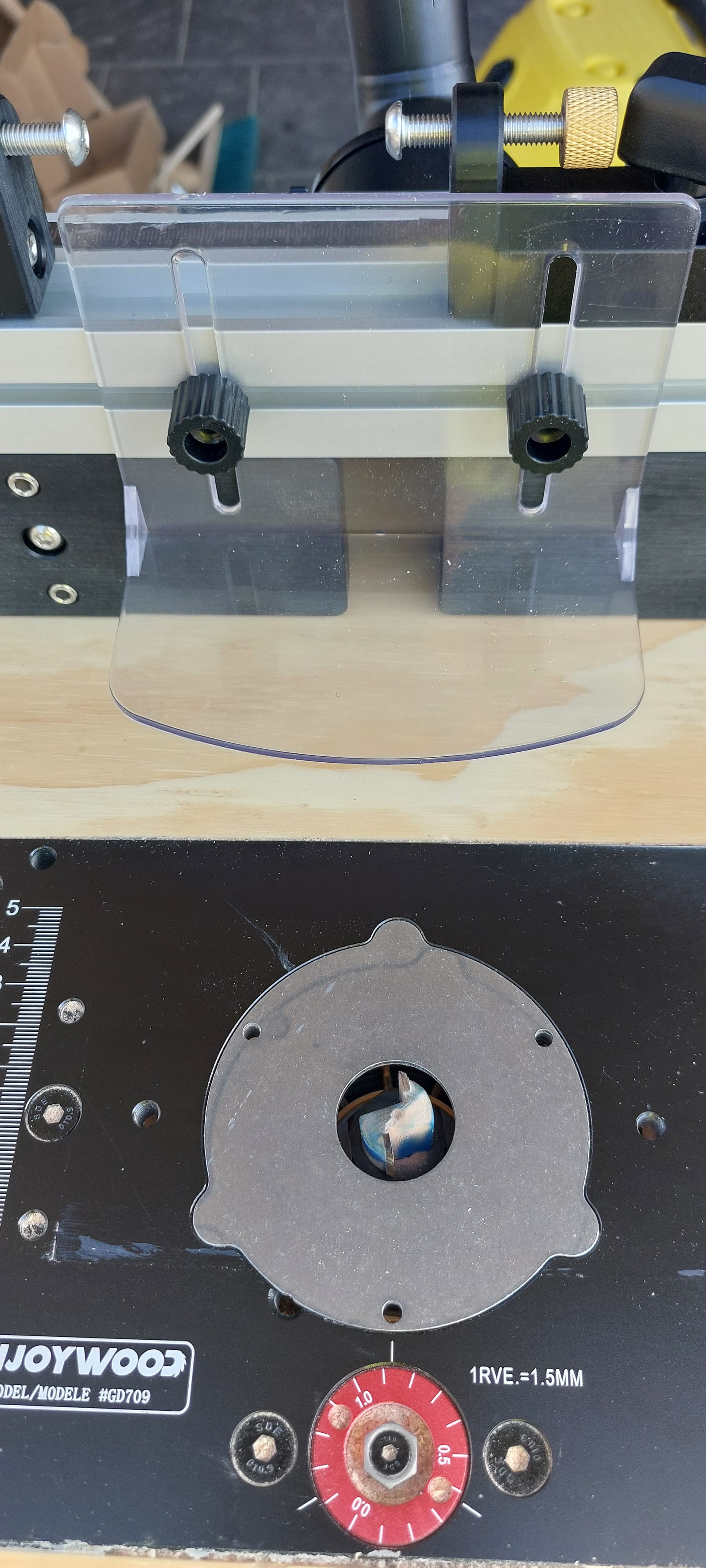

Por cierto, la placa con el elevador va de maravilla. Esta muy bien hecha. Me costo 100€ y al ver la calidad que tiene he decidido pedir la guia paralela de la misma marca

Tiene muy buena pinta esa mesa pero el problema de deslizar si que tiene que ser un incordio. No me parece descabellado barnizar para que deslice. A ver qué te responden los compañeros que hayan hecho cosas parecidas
Hacevunos años hice unas mesas para alargar una cepilladora, de contrachapado. Si me acuerdo bien los barnicé. Luego aplicaba cera periódicamente igual como hago con mesas de metal y iba bien para el deslizo.
Melaminado, creo que va perder rápidamente su brillo.
El barniz también
O la colocas para poder cambiarla fácilmente.
Hpl mejor.
Mientras, intenta lubrificar con parafina.
El tornillo no debería quedar atrás de la guía?
O vas a trabajar desde la parte estrecha?
Tambien me parece buena idea el barniz + cera
para la proxima podrias plantearte un contrachapado acabado carrocero, se deslizan que da miedo cuando los llevas con el toro..
Yo la tengo barnizada y va bien de deslizamiento.

Otra opción que se me ocurre es pegar con cola de contacto una chapa tipo formica en la cara y otra en la contracara de la tapa de esa mesa de fresado.
Muchas gracias a todos por las respuestasm le dare un barniz de poliuretano a ver como va

Saludos, yo tengo algo provisional asi como tu, posiblemente no sera definitiva, la puse en una mesa de dormitorio y la tengo colgada en la pared con unas escuadras para tener una altura mas manejable, la idea que me ha llamado la atencion es la de chaparlo como dice @janema, que aunque tampoco es que se frene apenas pero mejor que deslice y sea un material con cierta dureza y que se pueda incluso encerar encima de vez en cuando

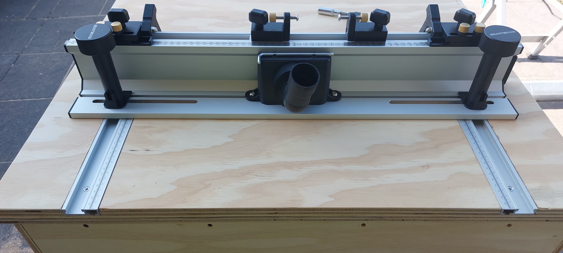

Hola de nuevo,
Al ver la calidad de la placa con el elevador de enjoywood, me decidi a comprar la guia. Un acierto. Viene completa. Guias t track, topes, aspiracion, placas deslizantes para anudtar el hueco de la fresa …
@Nacho te recomiendo tanto la placa cono la guia de enjoywood, mas o menos 100€ cada una.

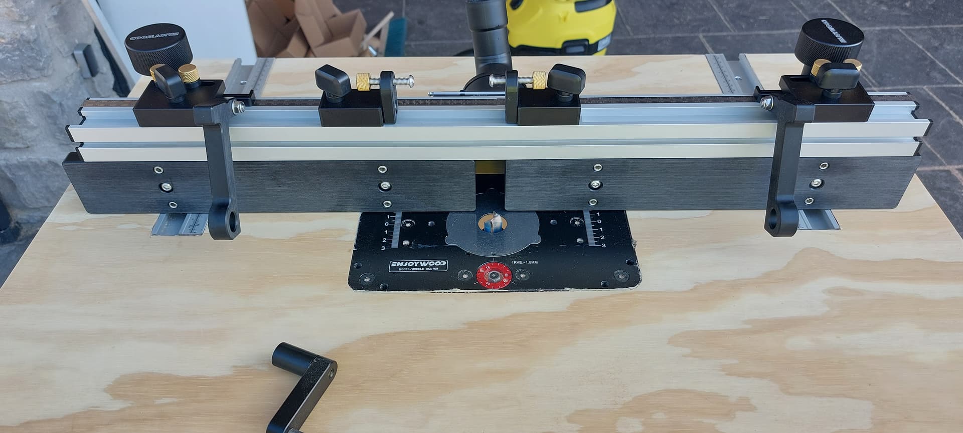

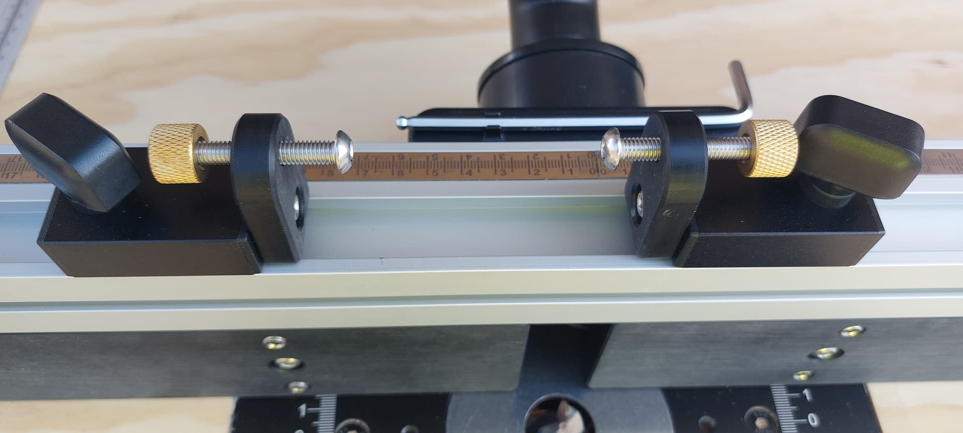

Por cierto, alguien sabe para que son estos dos topes que se ven en la parte central. Los otros son los que he visto siempre, pero estos.no tengo ni idea
Aprovecho para subir alguna foto mas
Emilio
En las instrucciones no sale nada sobre esos topes? A mi no se me ocurre para que puedan ser

Esos topes son para ajustar la valla, van detras de los tornillos largos grandes de los lados que encajan en la guia y permiten hacer ajustes finos.
mejor busco foto…
edit: al fin enconre lo que vi ayer, donde lo aprendi: https://www.youtube.com/watch?v=ji0rqMfVaDs&t=9s&ab_channel=HookedOnWood
hace un repaso a todo, igual te ayuda
Pues muchas gracias, mira que revise varias fotos en internet y no los vi. Ahora me queda claro
