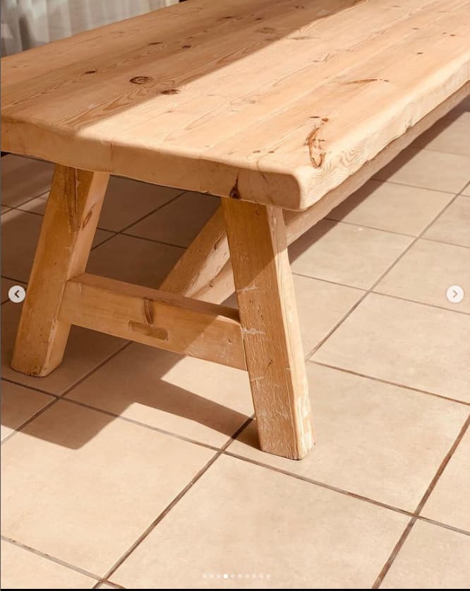

Buenas muchach@s! Esta semana me han encargado una mesa de esas de madera reciclada de este estilo:
Nunca he hecho de este estilo, me va mas el tema finito y acabado con detalle, pero la pela es la pela y soy muy catalan!
Nah, la verdad es que no me desagrada la idea hahaha.
De donde sacariais esta madera vieja? En el pueblo hay varios albañiles y les podria pedir 3 tablones de esos viejos que usan para los andamios y andando. Creeis que podria quedar bien con eso?
Otra cosa que me preocupa es que se me rebienten las hojas del cepillo y el regrueso (con lo que me ha costado ponerlas adecuadamente en la maquina nueva hahaha) con las posibles piedras que tengan incrustadas los tablones, ya que lo quiero hacer bien, escuadrar los tablones por las caras que no se vean y dejar texturizadas originales las caras que se ven pasando un cepillo de puas.
Antes de pasar el cepillo podria quitar un centimetrillo con el disco y asi quitar las posibles piedrecitas.
Teneis alguna experiencia con este tipo de mesas?
Gracias!

Yo a esa mesa no le aprecio ningún tipo de envejecido en el color. De hecho es bastante clara. Lo que si se aprecia es algo de desgaste que puedes llegar a imitar evitando usar la fresadora en los cantos y haciéndolos solamente con la lijadora para evitar que queden igualados y parezca mas rústica. Si quieres, en algunas zonas también puedes darle con un tambor de puas de taladro para desgastar un poco la albura, lijar después y dar ese efecto de usado.
