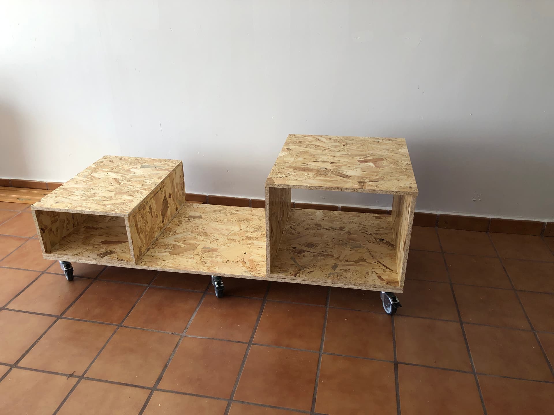

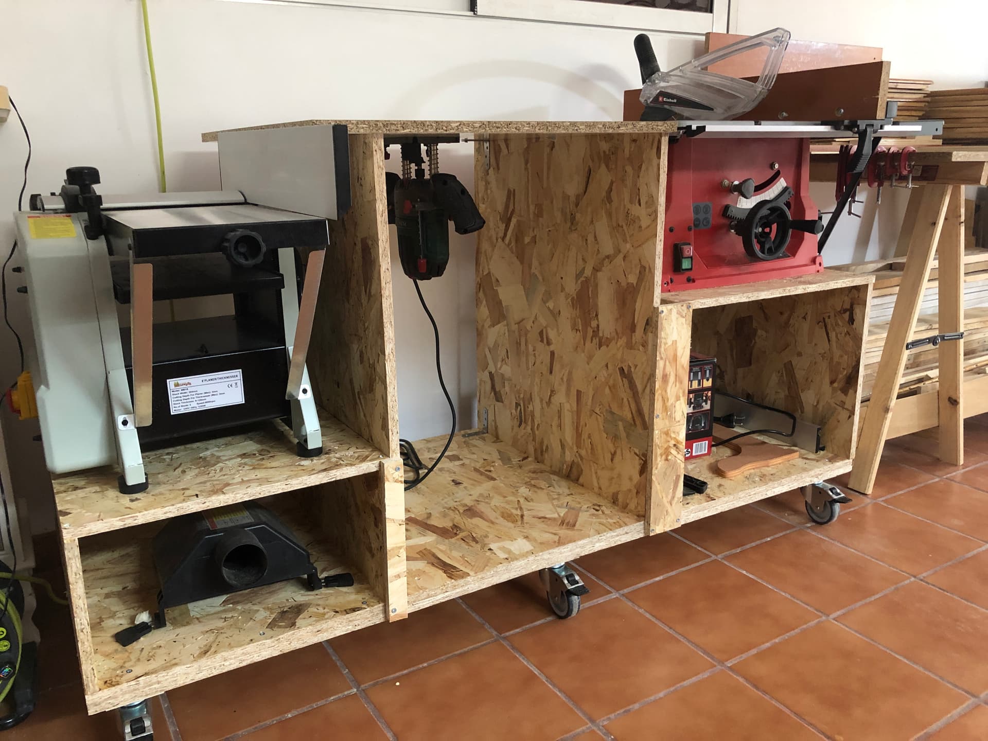

Bueno pues os voy contando como va quedando el taller. La verdad que las máquinas así baratillas que voy comprando son incómodas y esto me ha parecido una buena solución , está hecha con osb de 1,6. Tengo que ponerle puertas en los laterales todavía y no sé qué hacer con el hueco de la fresadora ,demasiado grande… Es un bastante de andar por casa pero es estable,las 6 ruedas llevan freno y el peso total (más lo que le meta) hace que sea cómodo trabajar en ella y por ende menos peligroso. Os iré diciendo como acaba ,cuando saque tiempo para ver cómo la remato
Un saludo a todos.

El hueco de la fresadora podrías poner un entrepaño que te vendrá bien si algún día pones un sistema de extracción. Pones puerta arriba y abajo para hacer dos huecos independientes.
