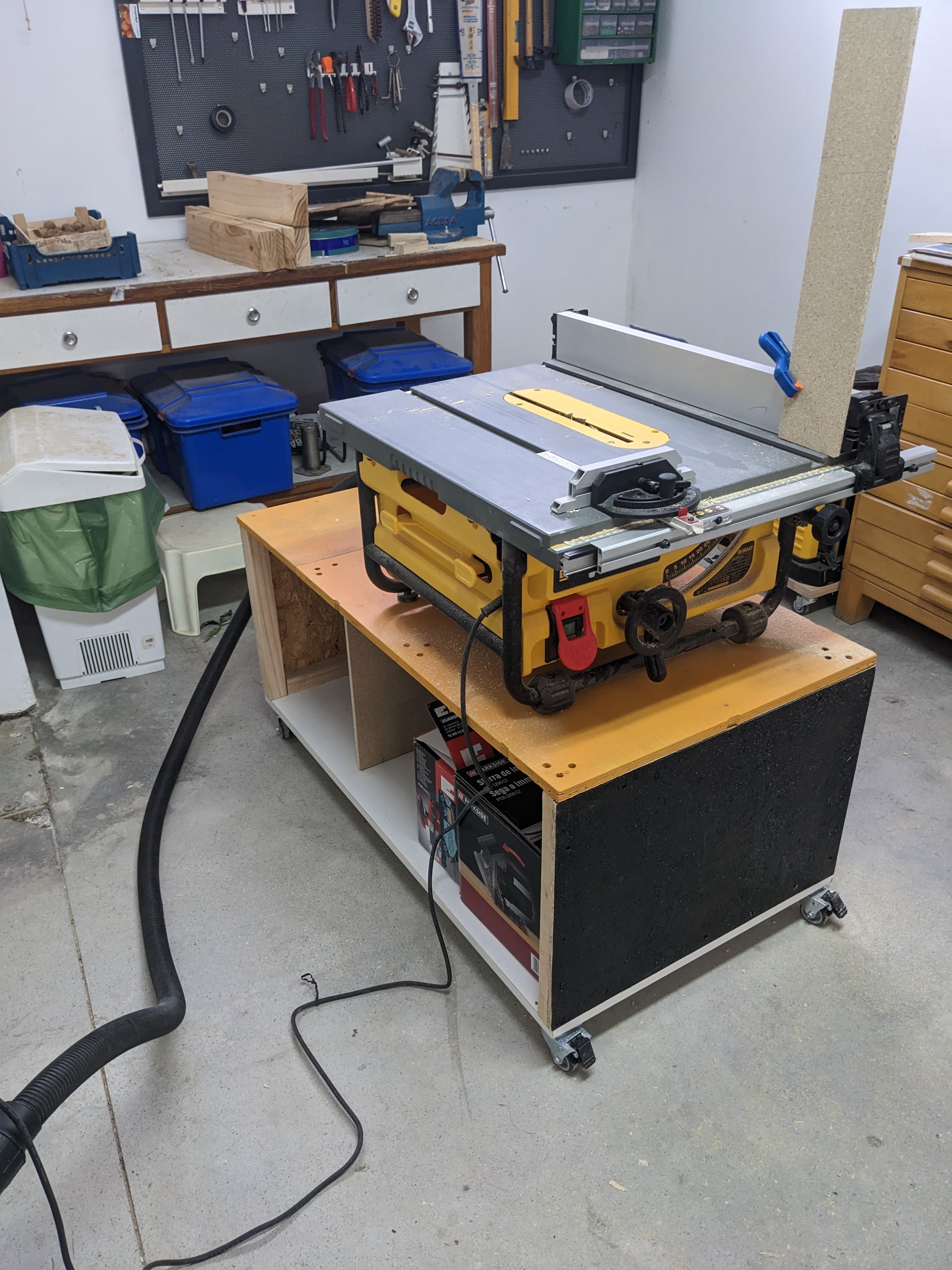

El dibujo ya se ha convertido en diseño:
Los colores corresponden a trozos de tableros que he reciclado por ahí de palets y maderas de embalaje:
Obs de 9mm (marron)
Contrachapado de 16mm (azul)
Aglomerado de 16 y de 9 mm (morado oscuro y claro)
Y una melamina de 20mm (verde) (que no es de embalaje, y estaba tirada en el garage)
Estaba pensando en hacer algunos ensamble algo más “fashion” pero… como será mi primer mueble… creo que tiraré de tubillones, colar y si hiciera falta tornillos.
ya iré actualizando. A ver si pra final de año lo tnego terminado. :smiley:
Tiene un fallo: la sierra no es de color amarillo canario.:joy::joy::joy:
El muchacho pinta bien, por eso pude adivinar que sierra es. Otra cosa es el colorear…:joy: :joy: :joy:
Pues ya es final de año y hoy he cuasiterminado .
Esto de hacerlo a retales es más incómodo de lomque creia.
Lo que iban a ser tubillones y cola. Ha terminado siendo refuerzos y tirandodos.
Pero bueno, es funcional
