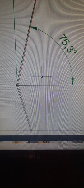

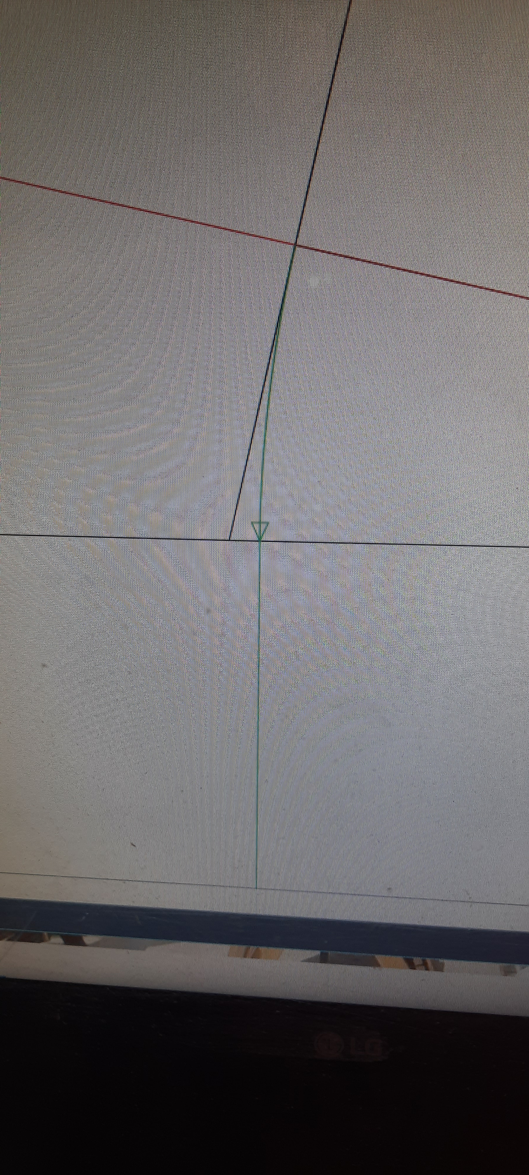

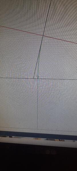

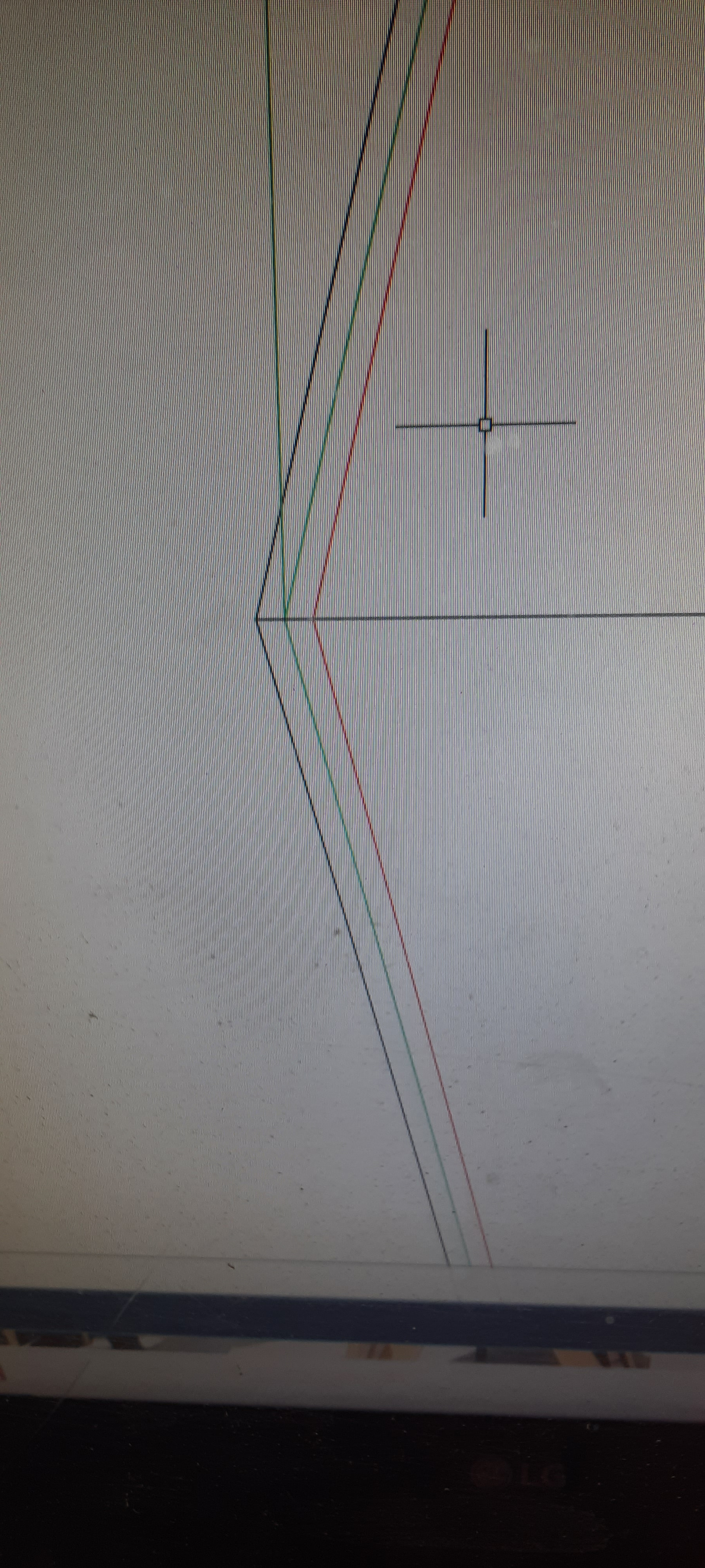

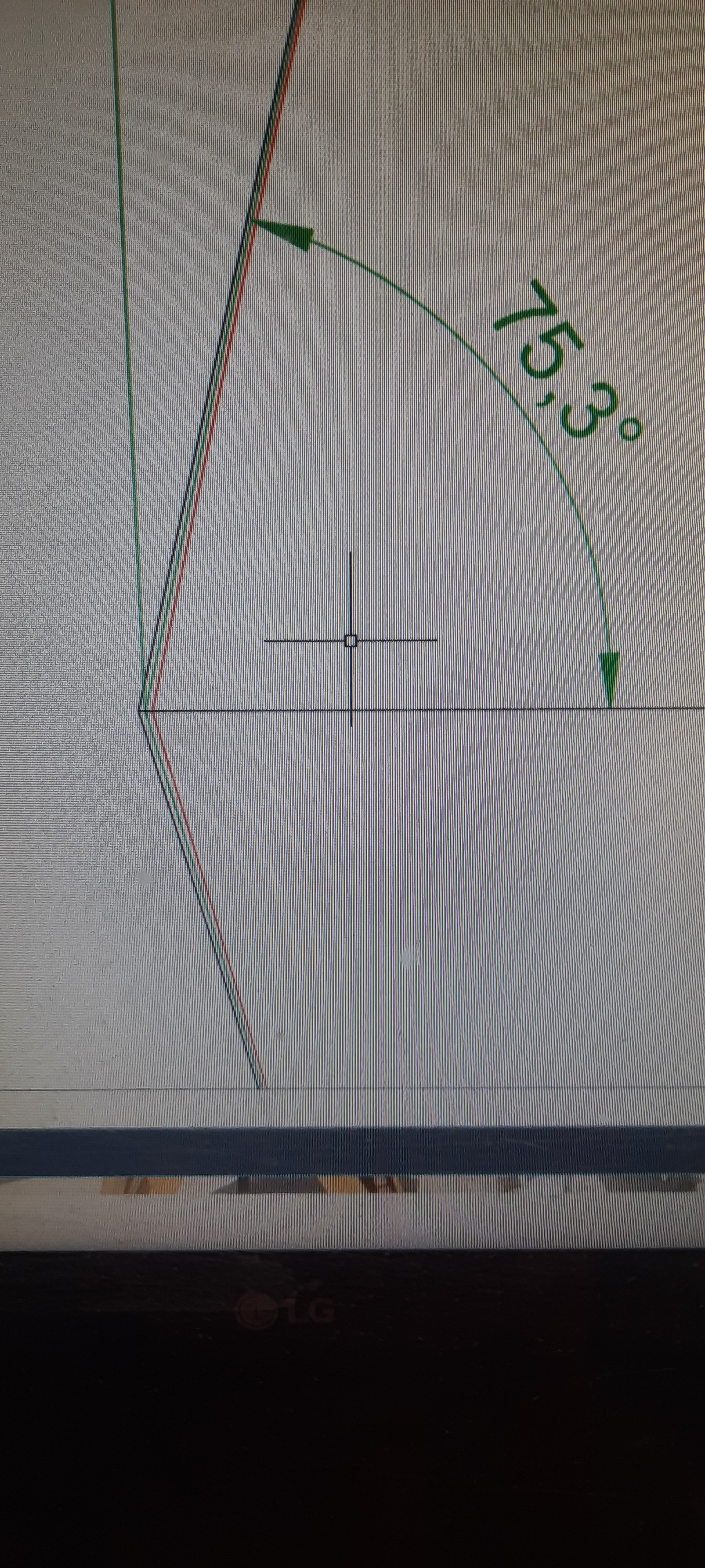

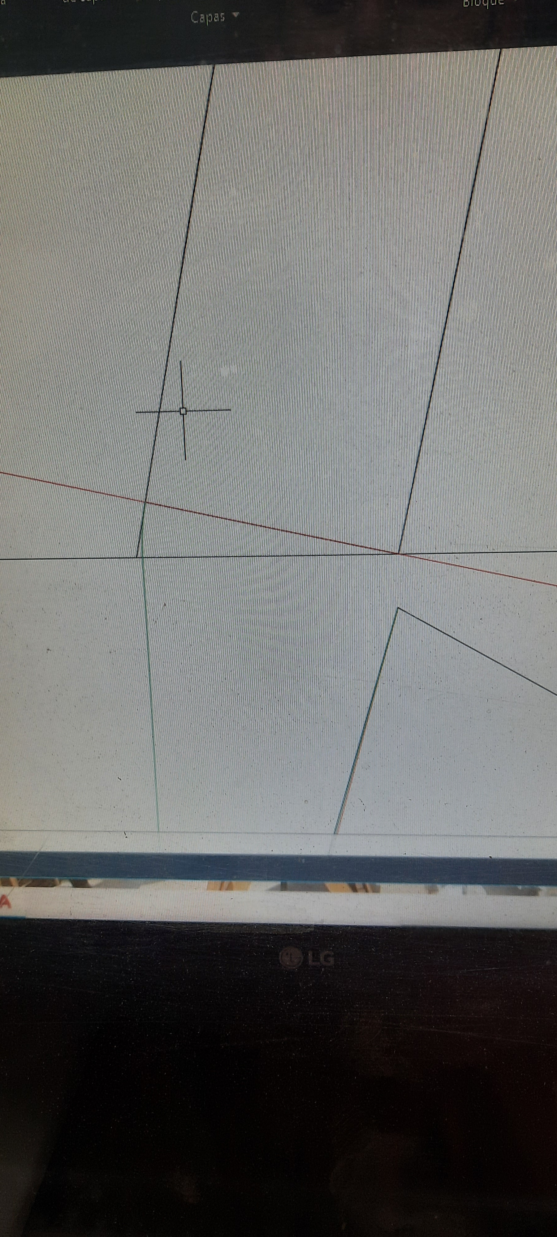

Hola @Mike , a ver si me se explicar mas o menos:
Graficamente hago un corte por un plano perpendicular a la arista (linea roja)
Obtienes en planta la pryeccion del corte (linea roja)
Pero eso no esta en su verdadera dimension, para eso es necesario abatir el plano (linea verde)
Y proyectarlo a planta
Y voilà… en verde el angulo buscado.
Despues en la escuadradora poner el complementario en su escala de inclinacion, es decir, 14,7° y ya esta.
