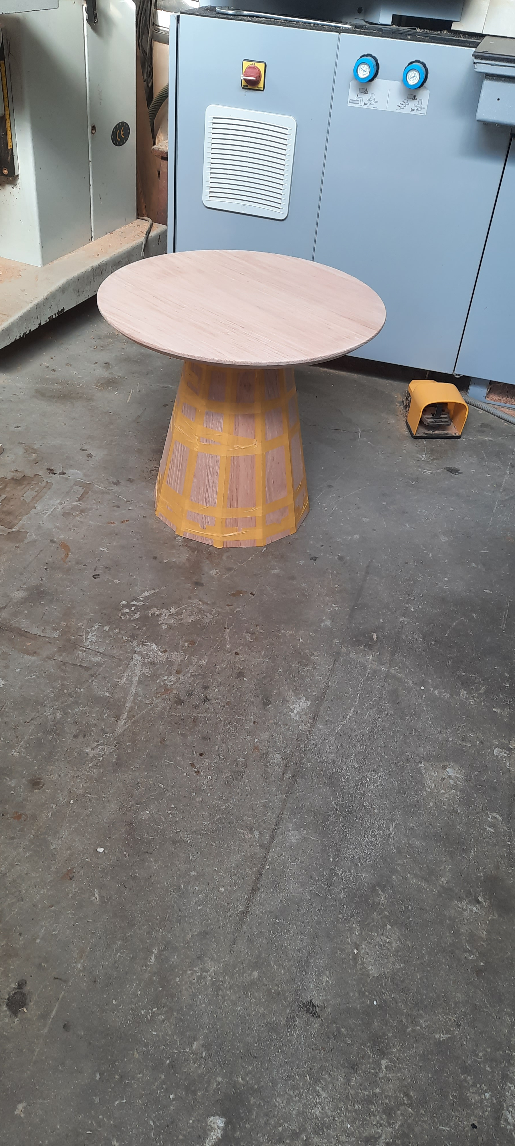

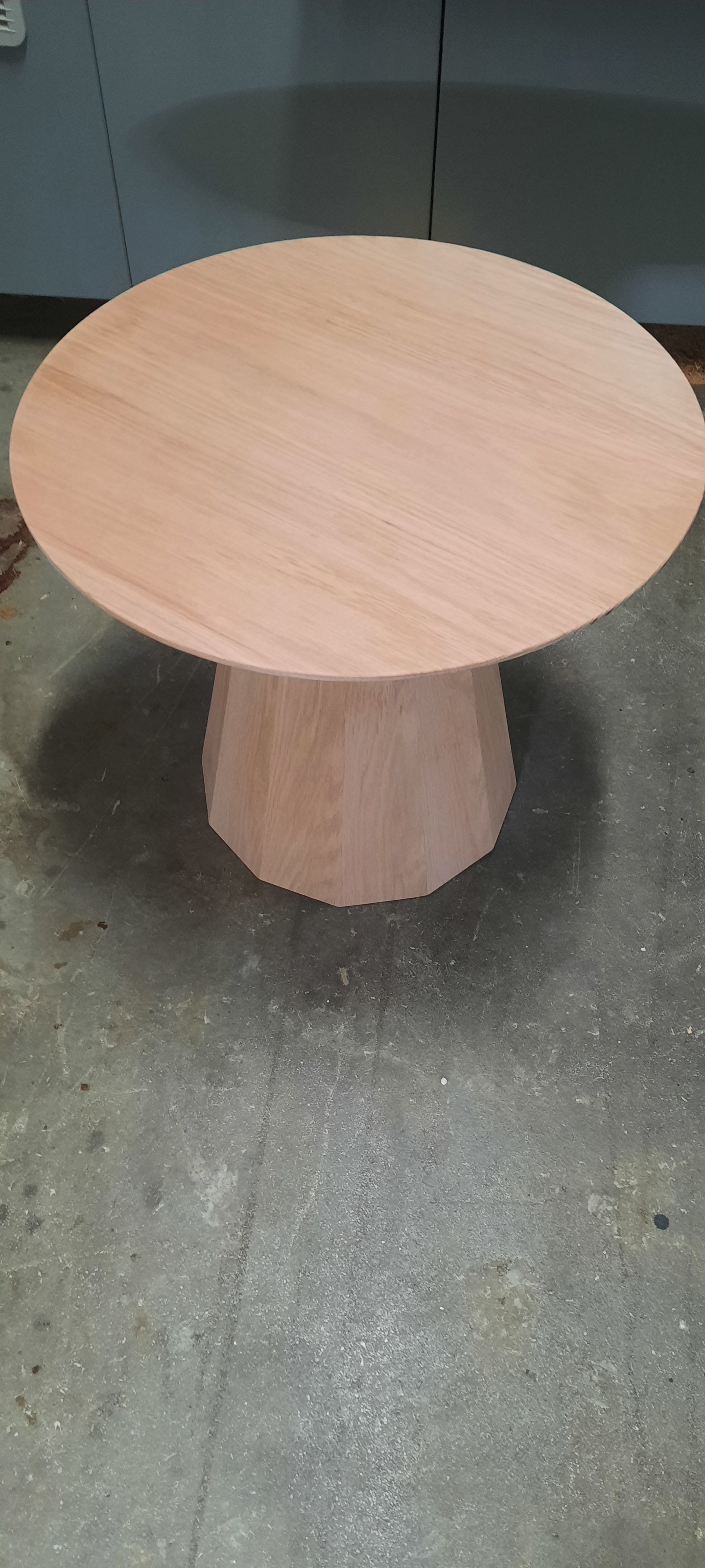

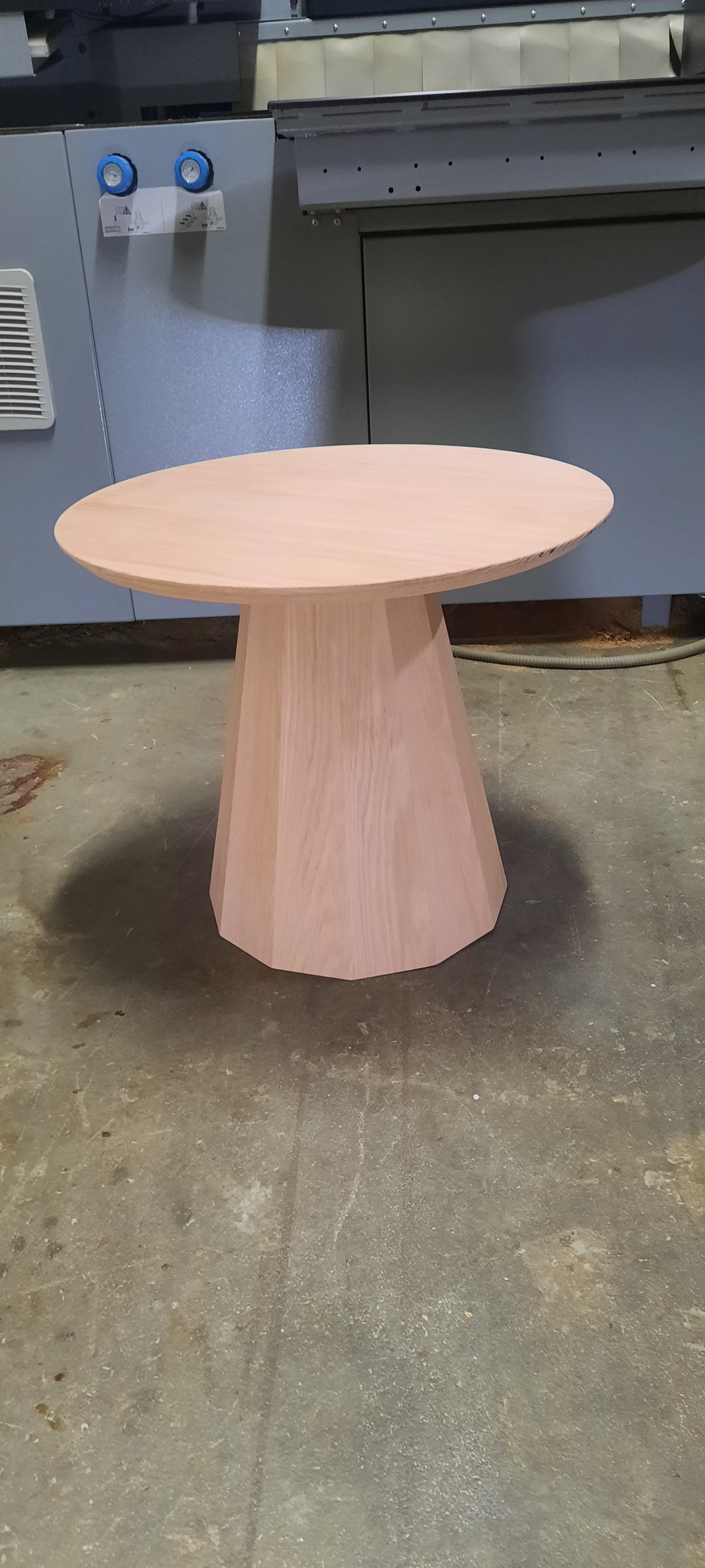

Buenas tardes!! Pues hoy tenia unas horas muertas que acabe un trabajo y no me apetecia empezar nada ya y lo aproveche para hacer esta mesa. Dos tablas de roble de 2400x200x27 y ahi salio eso
No salio perfecta porque a mitad me ataco el estres de acabarla antes de ir pa casa y me acelere y eso no es bueno :joy::joy:… pero bien, es para casa asi que vale de sobra :face_savoring_food:

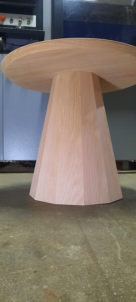

Buen trabajo, porque hacer ese pie en definición con tantas tablas no es nada sencillo, nada. Aunque tengas el botón mágico.
No intervino, esta hecha integramente en la escuadradora, incluida la tapa. Por no esperar a arrancar el cnc para esto solo acabo antes en la escuadradora
Bonito trabajo y difícil de hacer aún con tu maquinaria.
Enhorabuena.

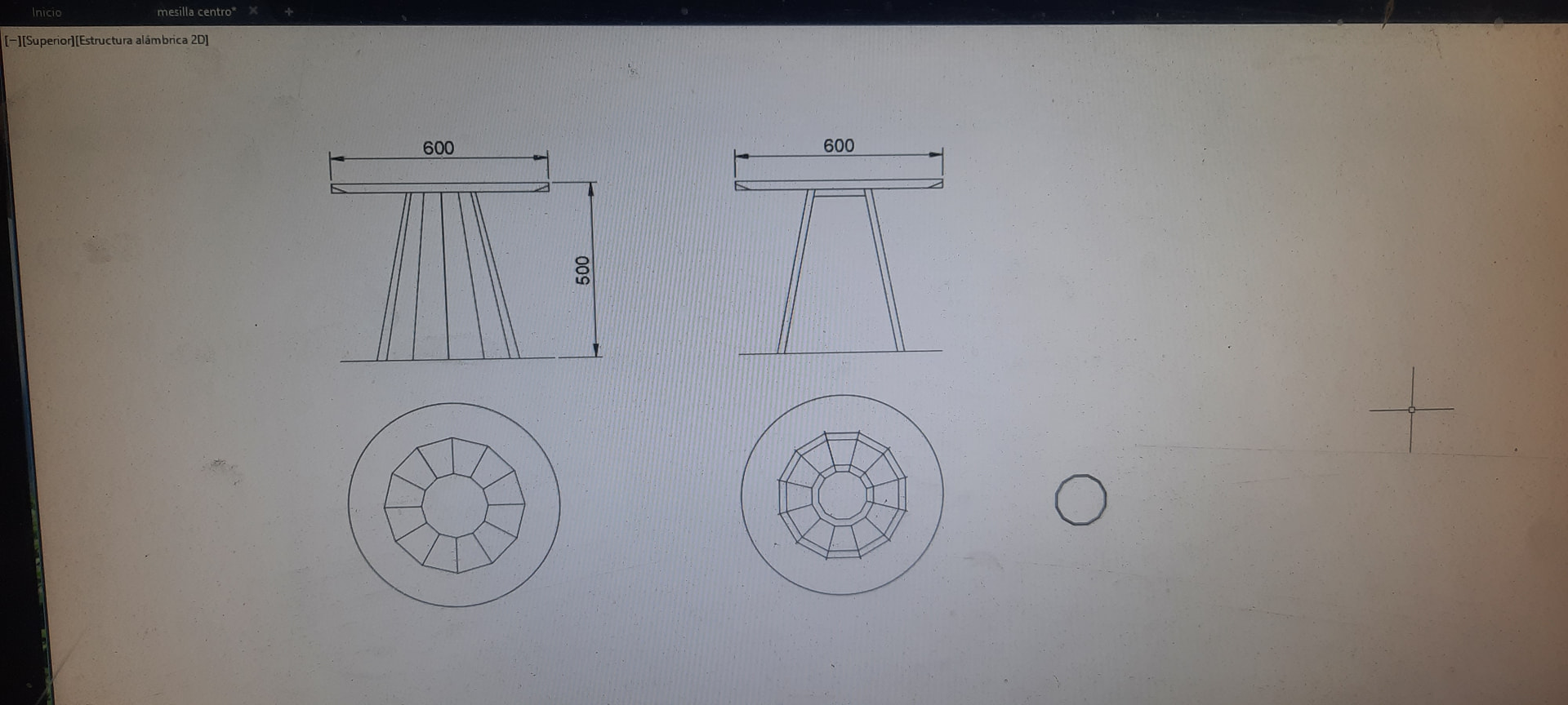

Cuestion de dibujo solamente. Una vez dibujado y entendidos los angulos es cuestion de trasladarlo a la madera con tranquilidad
Hombre, lo pones muy fácil. Yo llevo todo el día haciendo canelones de merluza y de rabo de ternera. Total pasta y chichi.
Dicho de otra manera si lo visualizas claramente, sale a delante…. Ahora hay más ayudas de cálculo y lo que quieras pero si no lo ves al final del túnel….no hay nada que hacer..
Ahora eso sí tú le quitas hierro pero ese trabajo para un mortal tiene mucho que pensar y ajustar bien…. Sobre todo el tema de la unión del pie o base….

Como todo… antes de empezar lo primero es tenerlo todo bien claro. Si no es asi al final llegas mas o menos pero seguro que lo que haces no es exactamente lo que querias

Muy apañada la mesa, seguro que también has utilizado retales para ir haciendo limpieza
Que va!! Andaba con el tiempo justo (lo de siempre) y he tirado de tablas enteras :see_no_evil_monkey:
Aún así lo veo complicado!!
Yo tampoco lo veo tan fácil, con lo que me lio con los ángulos :man_facepalming::man_facepalming:
Bien trabajo! @Angel en casa estarán encantados :partying_face::partying_face:.

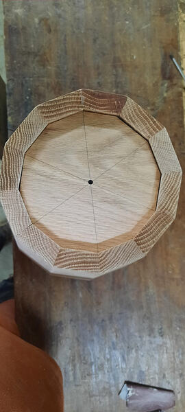

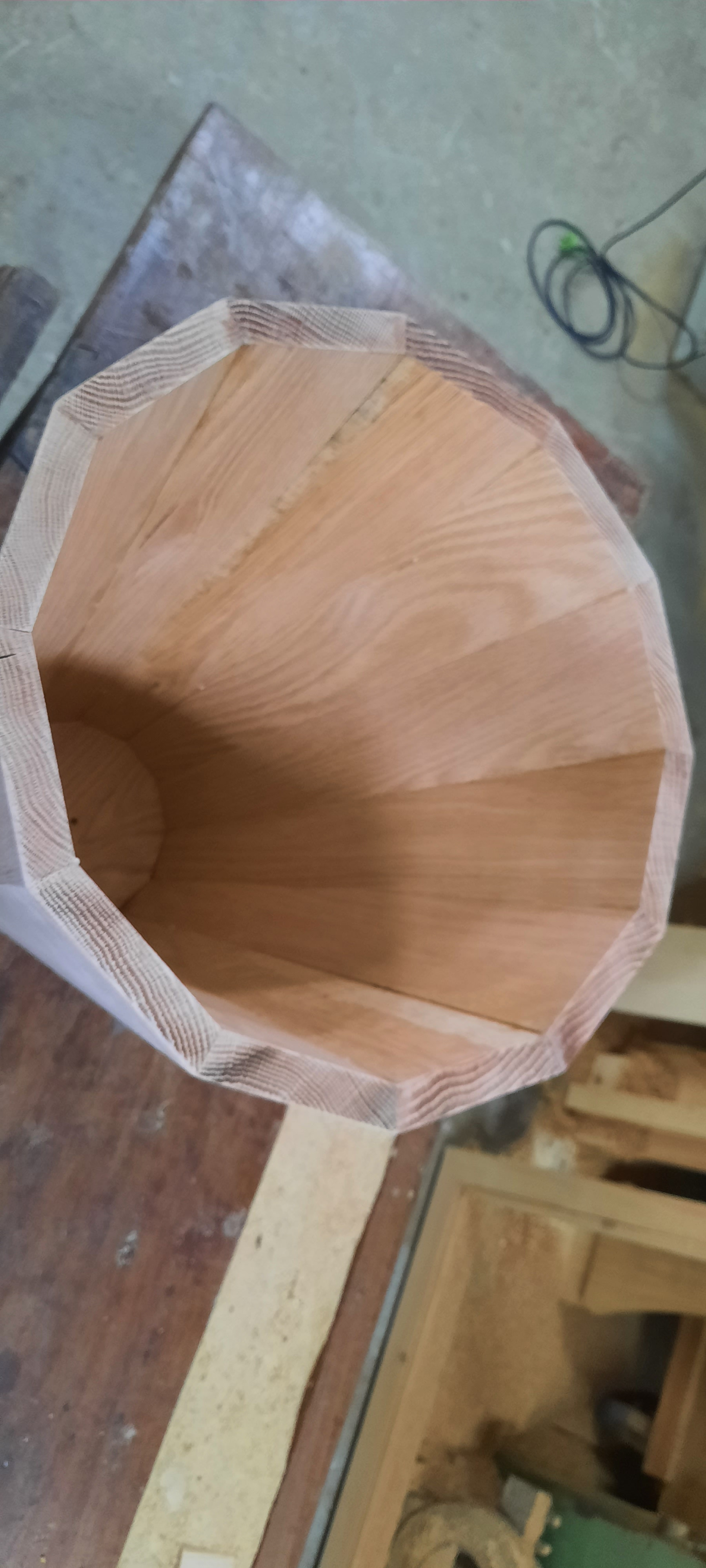

El ángulo que das para el dodecaedro son 15grados.
Para que vaya de más a menos que ángulo ajustaste la escuadradora?
Lo primero saque la medida de ancho de las tablas en el lado mas ancho, y las cepille y regruese a esa medida.
Despues saque del dibujo el largo y el angulo de inclinacion y las corte en la escuadradora con esos datos.
A continuacion saque la medida del lado estrecho asi como el angulo entre las lamas e hice un soporte en la escuadradora para cortarlas de mas a menos con el disco inclinado.
Y listo, unirlo con cinta de carrocero, comprobar que une bien, echar cola y juntar
En este paso deberia haber tenido preparadas unas cintas para apretar bien y por prisas y hacerlo rapido, no me pare a prepararlo y lo uni solo con cinta de carrocero y dos de las aristas no me juntaron perfectas, quedo un pelo, pero bueno, se pone para donde no se vea :rofl::rofl:
Que artista estas hecho Angel.
No le metiste galletas ni nada?
Yo en unas horas muertas lo justo me da para aclararme con el diseño. Tienes mucho oficio encima.
Gracias @larrama , lo de las galletas hubiera estado mejor cierto, pero al ser union longitudinal confio en que la cola hara una buena labor, y al pegarlo con la cinta, las lamas no se mueven nada y queda la junta perfecta (menos en las dos que por las prisas no)
Si, la verdad que con la cinta en esos encolados se trabaja muy bien.
A mi gusta tirar de galletas, pero también es cierto que muchas veces en angulos me han dado mas problemas que facilidades.
Aunque también es cierto que mis galleteras nunca han sido buenos cacharros
Cierto, a veces por hacerlo mejor te complicas mas y a la hora de armar son mas dificultades añadidas y puede que el resultado sea peor al final
