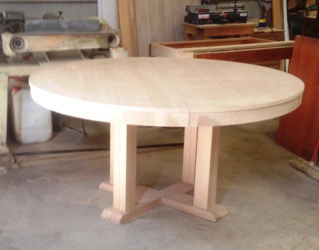

Hola @DavidSS. Esta es de roble, tiene cerrada 1,50 de diámetro y se amplía hasta los 3,30 utilizando las tres extensiones de 60cms que lleva. Disculpa por la calidad de las fotos…11167977_424726104366505_7572960047266907736_n
984195_424726131033169_156642716099174599_n
@Jamc Las extensiones quedan guardadas en la propia mesa? Si es así podías poner fotos?
Las patas ya veo como se recogen pero las extensiones no le veo hueco por ningún lado jajaja
Pues no. Tres extensiones de 1,50 x 60 no hay forma de guardarlas dentro…:pensive:

@Jamc la mesa espectacular,no hay muchas asi de grandes y robustas.La has hecho tú?
Son unos altavoces lo que se ve detrás de la mesa?

Si @pennan, la he hecho yo. Pero si es lo que creo, eso que te parecen altavoces son los rodillos de una lijadora :grinning::grinning:
@DavidSS esta mesa utiliza unas guias de 1,20 mts de largo. Asi que entran dentro de la circunferencia de 1,50. Pero estoy seguro de que debe haber guias mas cortas. Eso si, quizas no se extiendan hasta 3mts. Estas que lleva esta mesa son de Verdú. Ojea su catálogo a ver si hay suerte
