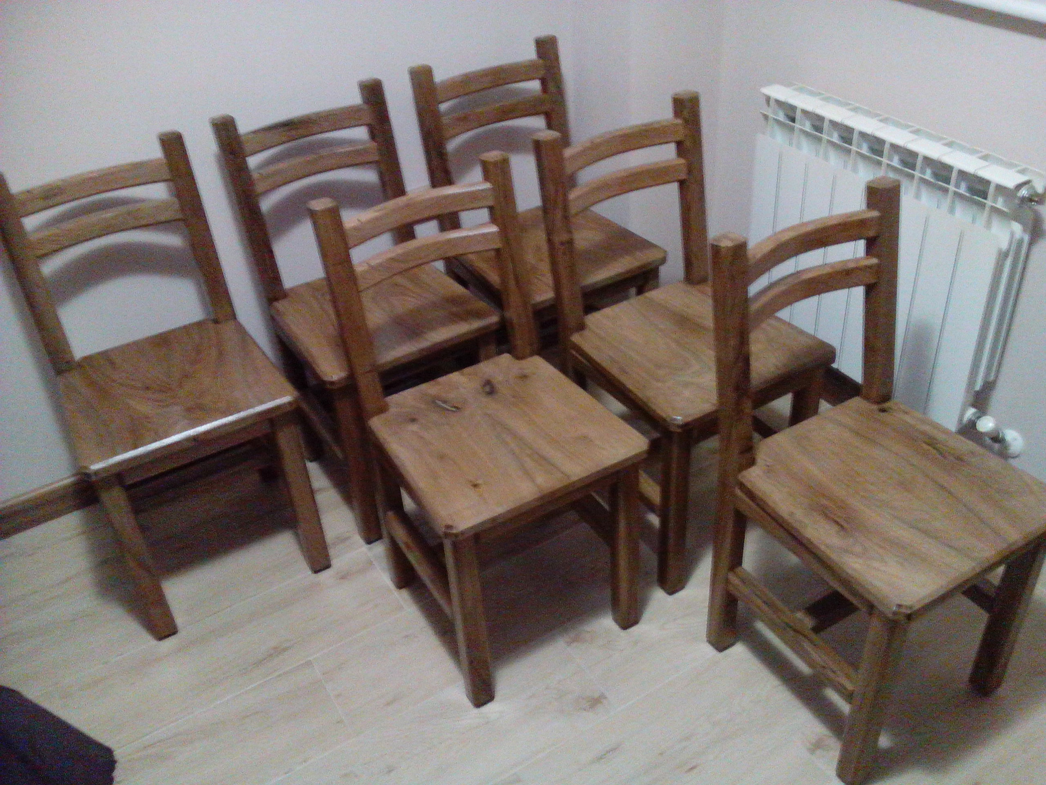

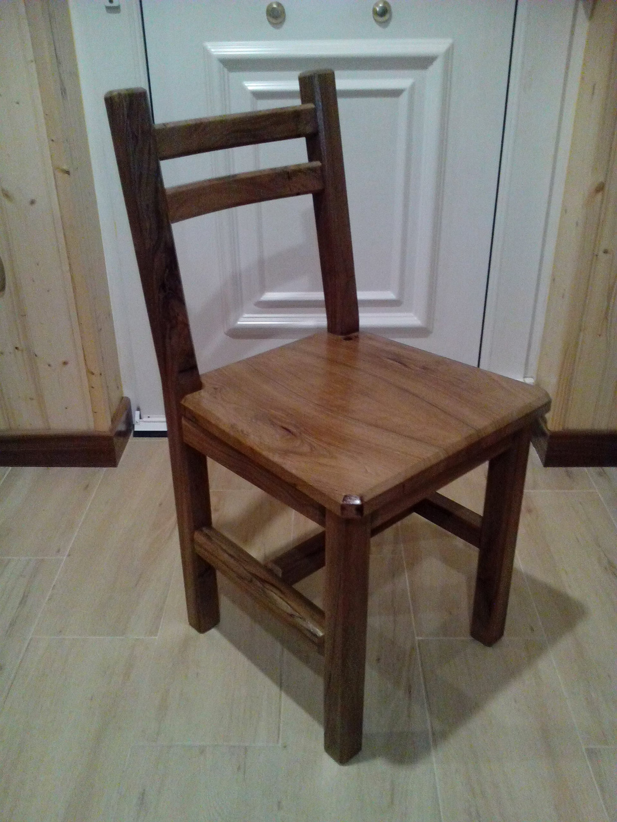

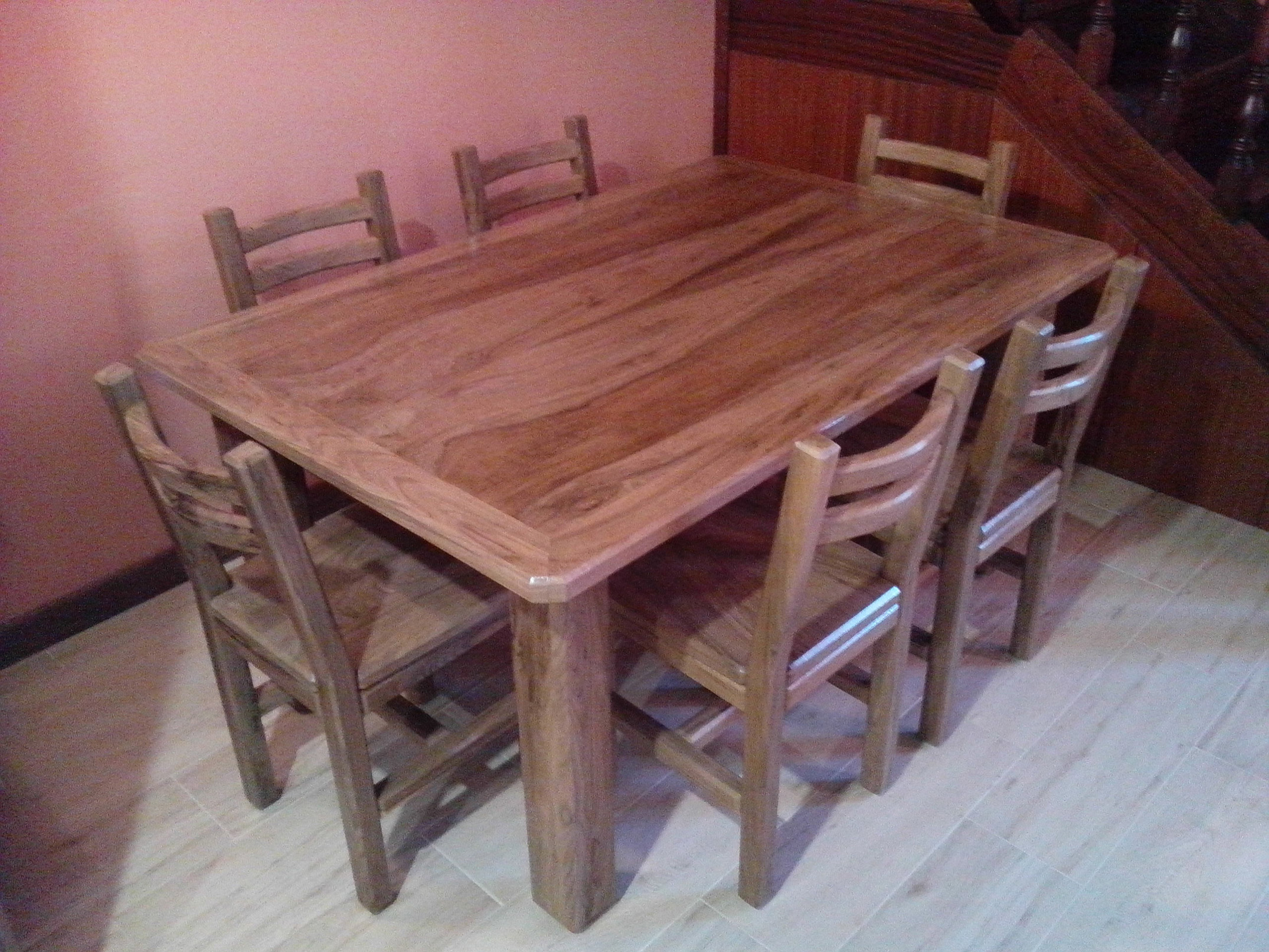

Buenos días a todos y todas. Hace 4 años compre dos nogales cerca de Astorga (León). Solo con la leña que obtuve de las partes no aprovechables para tablones ya amortice el precio. Tras la sierra, apilado y secado (primera foto) por fin llego el día de que esos tablones intimaran con las maquinas del taller. Os dejo unas fotos de lo primero que realice con ellos. No os cortéis con criticas y sugerencias. Un saludo desde León.
Gracias. A pesar de llevar 32 años disfrutando con la madera coincidireis conmigo en que siempre se puede aprender algo de una buena critica. Un saludo desde León.
Hola. Gracias a todos por vuestros comentarios. Respondiendo a Javiesor diré que el acabado que le di fue una mano de tapaporos al agua y después 2 manos de barniz también al agua dejando secar 24 horas de tapaporos a primera de barniz y 48 horas de primera a segunda de barniz. Tanto el tapaporos como el barniz los aplique a rodillo. El brillo no es tan espectacular como con barnices al disolvente pero a mi me gusta un brillo mas apagado y por eso siempre utilizo productos al agua.
Y respondiendo a Nergeia esta es la historia de los nogales. Eran propiedad de un vecino del pueblo donde viven mis suegros, a 5 km de Astorga (León). Me entere que quería venderlos y antes de cerrar el trato pregunte en la Confederación Hidrográfica del Duero si me permitirían cortarlos ya que los arboles estaban en la orilla del rió que pasa por el pueblo. Como me dijeron que no había problema me hice con ellos por 400 euros los dos. Tras cortarlos, los descortece y los rocié con 10 litros de gasoil (no exagero) y los mantuve en roldo bajo techo y elevados del suelo durante 18 meses (retirar la corteza y el gasoil es para evitar que los bichos aniden y pongan huevos y el dejarlo en roldo, sin aserrarlo, es para que la savia se pudra en el interior de árbol y oscurezca de forma natural la madera ya que si lo haces tablas nada mas tumbar el árbol la madera se queda blanquecina y después hay que teñirlo con nogalina, al menos esa es la experiencia que yo he tenido con otros nogales que he cortado). Después los lleve a un aserradero de confianza en el que me hicieron tablones de las medidas que necesitaba y por la operación de aserrado me cobraron 120 euros. Una vez aserrados los apile como mostré en la fotografía y tras otro repaso de gasoil (esta vez bastaron 5 litros) lo tuve así otros 18 meses para que acabaran de secar. En total salieron 8 roldos maderables, el mayor de ellos de 80 cm de diámetro que acabo dándome tablones de 50 cm de ancho. Y ahora los estoy convirtiendo en el comedor de casa. Tras la mesa y las sillas he comenzado con el mueble del salón.
Gracias por vuestro interés y si queréis saber algo mas estaré encantado de contestaros. Un saludo desde León.

No se agrietaron ni rajaron porque pinte las testas con una mano generosa de pintura tipo esmalte en cuanto puse los troncos bajo techo y los bañe en gasoil. Olvide ponerlo en la explicacion. Un saludo
Hola tablits. Como explique en un comentario anterior el tono es el natural de la madera, sin nogalina ni tintes de ningún tipo. El acabado que le di fue una mano de tapaporos al agua y después 2 manos de barniz brillo también al agua dejando secar 24 horas de tapaporos a primera de barniz y 48 horas de primera a segunda de barniz. Tanto el tapaporos como el barniz los aplique a rodillo. El brillo no es tan espectacular como con barnices al disolvente pero a mi me gusta un brillo mas apagado y por eso siempre utilizo productos al agua. Y añadiré, sin pretender hacer publicidad a nadie, que la marca que uso es Promade. Un saludo.

Además en la superficie de la mesa se ve un bonito dibujo femenino (posiblemente sea un efeco de las fotos)
Hola Cayes. Gracias por tu comentario. Eres de los pocos que han reparado en ese detalle. Al desdoblar los tablones para que las vetas quedaran enfrentadas y lograr un efecto tipo veta-espejo salio lo que parecen unas caderas femeninas (creo que te refieres a eso). Estoy aprovechando la madera lo mejor posible para que me alcance para todo lo que quiero hacer. Estoy a punto de terminar el mueble mural del salón y cuando este completo pondré unas fotos. Un saludo desde León.
