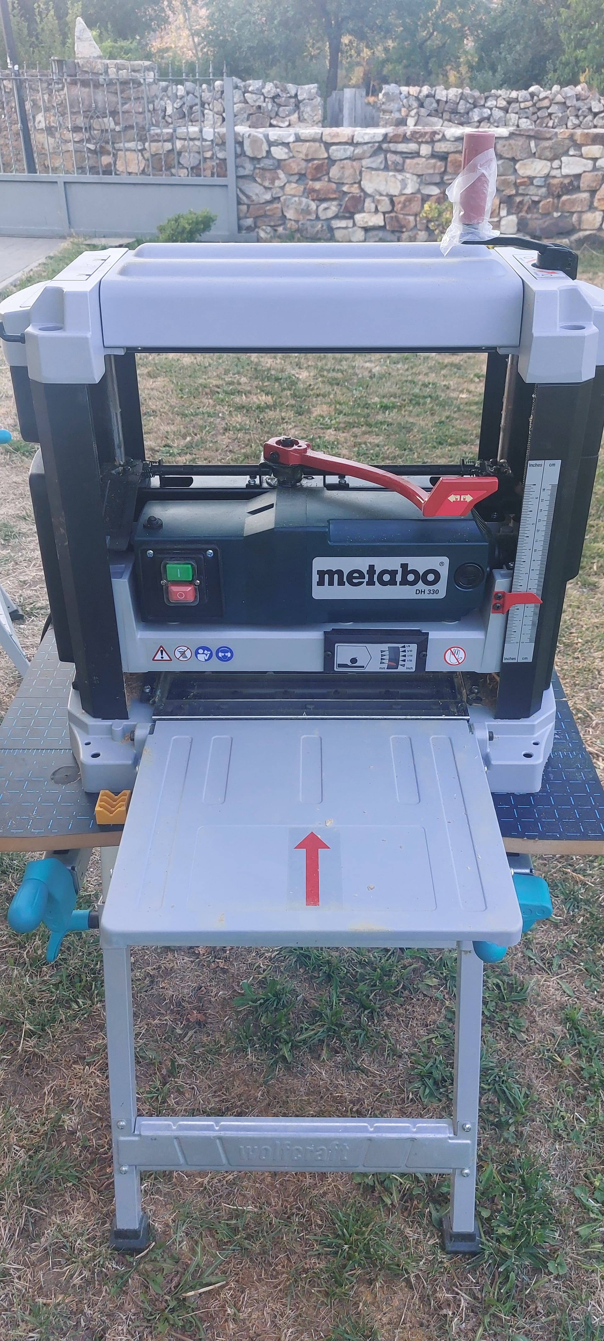

Hola a todos,
Alguien del foro comento la oferta de electronica365, y ya esta en casa.
Hoy la he probado y va francamente bien. Eso si, me queda claro que necesito unos cascos urgentemente y hacerle una mesa con ruedas. Pesa como un demonio.

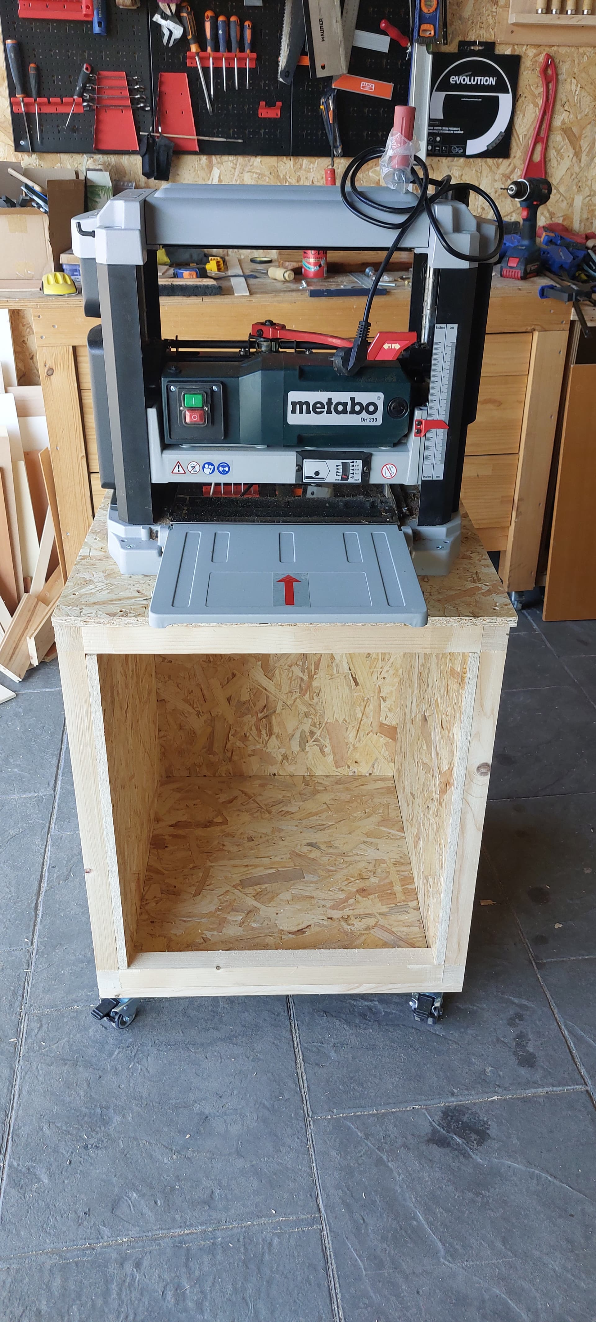

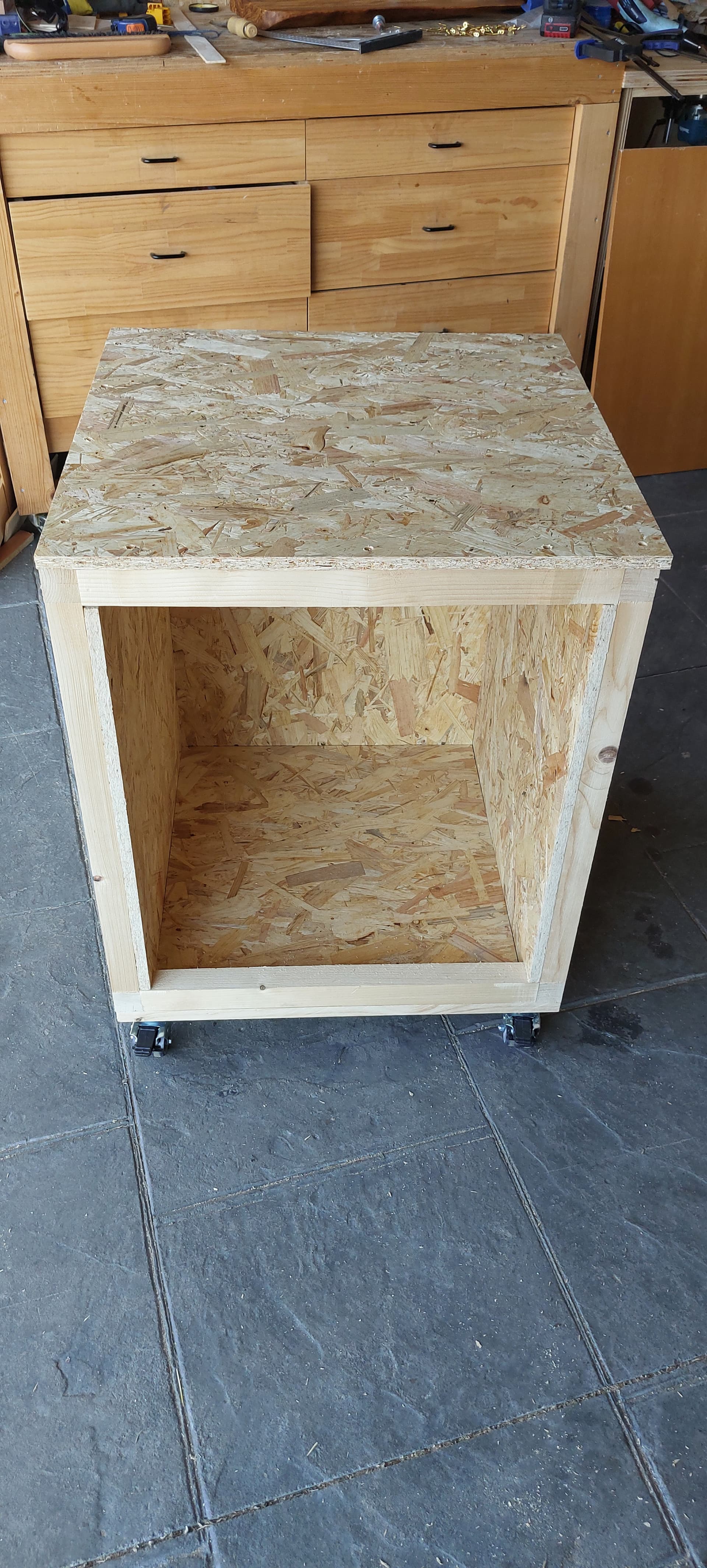

Le he hecho un mueble parecido al de @Petinto, a falta de los cajones. Tambien he preparadl una tabla de 33cm de ancho y 140 de largo para meiorar la base de entrada y salida

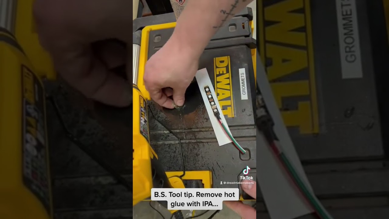

He leido que el alcohol isopropilico va muy bien para sacar la cola caliente, igual te sirve.
