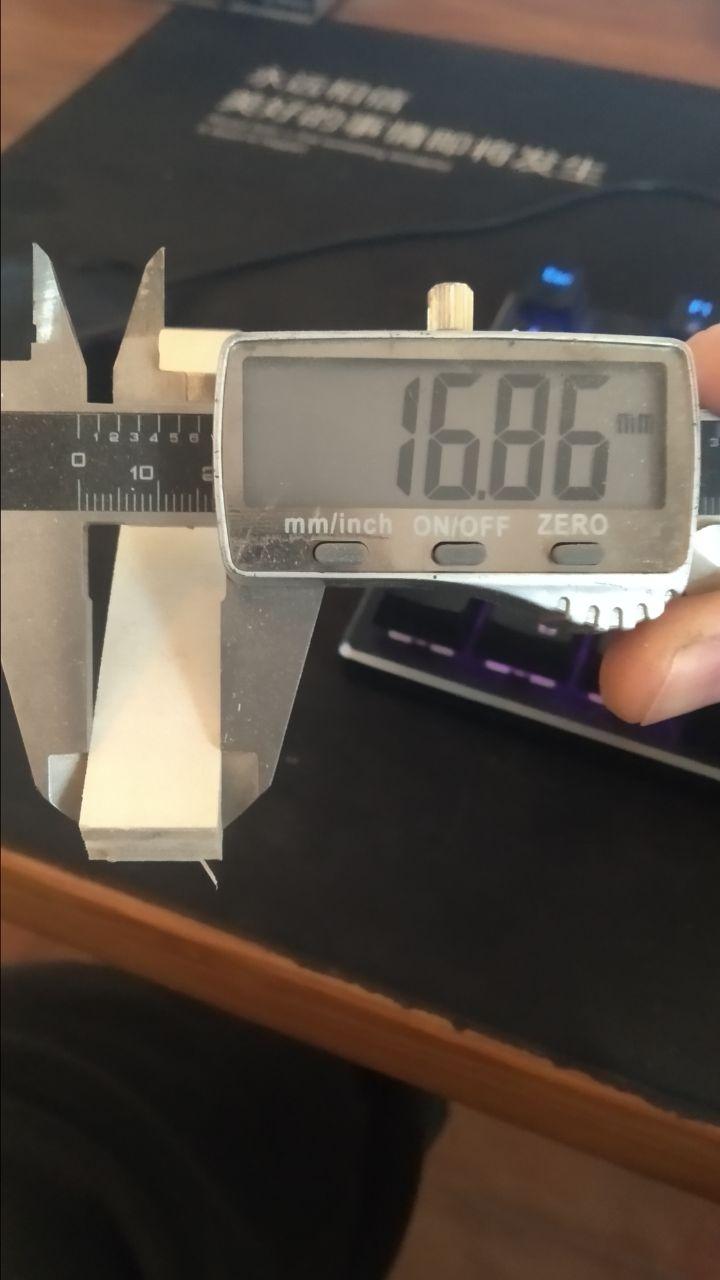

Acabo de recibir esta ingletadora y tiene unas holguras que no esperaba. Son normales en este modelo? Sobre todo la quiero para hacer cortes en angulo y no quiero tener que usar escuadras cada cambio de ángulo.
He probado a apretar un poco el tornillo central, y el del tope de ángulos, pero ya viene bastante ajustado, si lo aprieto mas, no gira la plataforma.
Si es normal este defecto en esta gama, cual sería un modelo recomendado que no tuviera estas holguras?

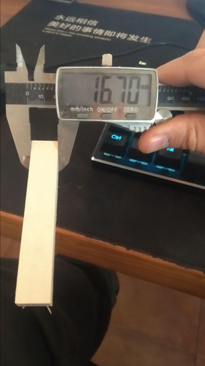

Parece que cuando se aprieta el tornillo de bloqueo del giro se centra un poco y el angulo que deja parece fiable después de las primeras pruebas. Haciendo un corte recto hay una diferencia de ±0.1mm en una tabla de 10cm.
Supongo que es una tolerancia aceptable para una maquina tan economica.
Los ingletes a 45º a la vista los hace bien, ya veremos mas adelante.
