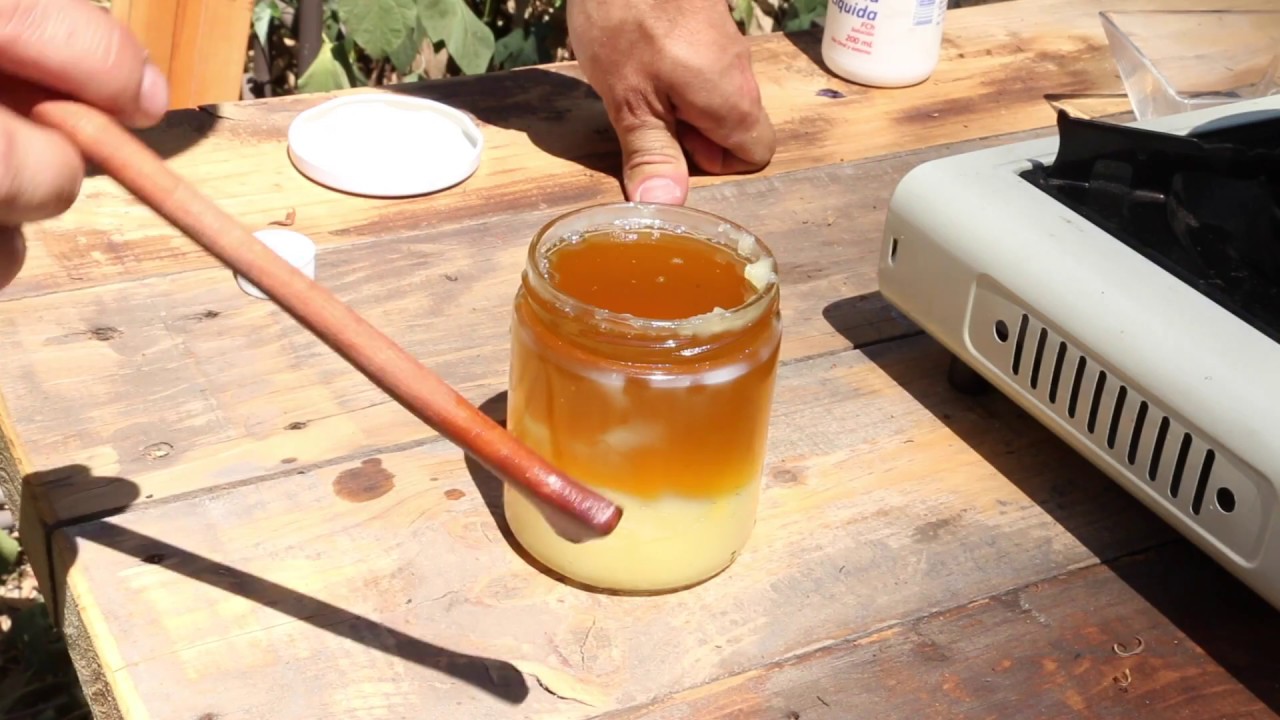

Buenas tardes.
Quiero hacer este balsamo y tengo las siguientes dudas:
-Las proporciones por los videos que he visto son 30% cera abeja + 30% trementina + 40 % de aceite linaza. (es la proporción correcta?)
-Sobre la cera creo que lo tengo claro virgen de Abeja.
-Sobre la trementina (se podria resumir en dos tipos : una origen vegetal y otra derivado del petroleo). ¿cual es la correcta?.
-Aceite de lino, que haya visto se comercializa en 1.- alimetario, 2.- crudo y 3.- cocido con secantes ¿cual debo usar?
Muchas gracias.

La trementina esta hecha a partir de resina de pino.
La mineral no es trementina.

en este video explica el proceso de esta mezcla , para utensilios de madera que esten en contacto con alimentos
La mezcla que yo utilizo está en este post.
A mayor parte de trementina o aguarrás puro (el vegetal) mas líquida te quedará y mejor penetrará en la madera.

La linaza es uso alimentario o la que va preparada cocida y con secantes?
Muchas gracias
Yo utilizo aceite de lino comestible. Sin aditivos. No me atrae la idea de utilizar productos que puedan quemar mi taller. ![]()

Disculpa, voy a hacer la pregunta tonta…
los porcentajes que pones son sobre “Volumen” de los productos o sobre su “Peso”… para que me salga bien la mezcla.
Lo digo por que a la hora de hacer jabonesnaturales … ya me ha pasado “errar” entre volumen y peso , y hacer un desastre.
Yo lo hago con el peso. Pero esto no es como el jabón. No necesita tanta exactitud. Lo peor que puede pasar es que quede mas o menos densa la mezcla. Y por cierto, yo los jabones también los hago con el peso y hasta ahora ningún problema mas allá de que tarden mas o menos en curar.
