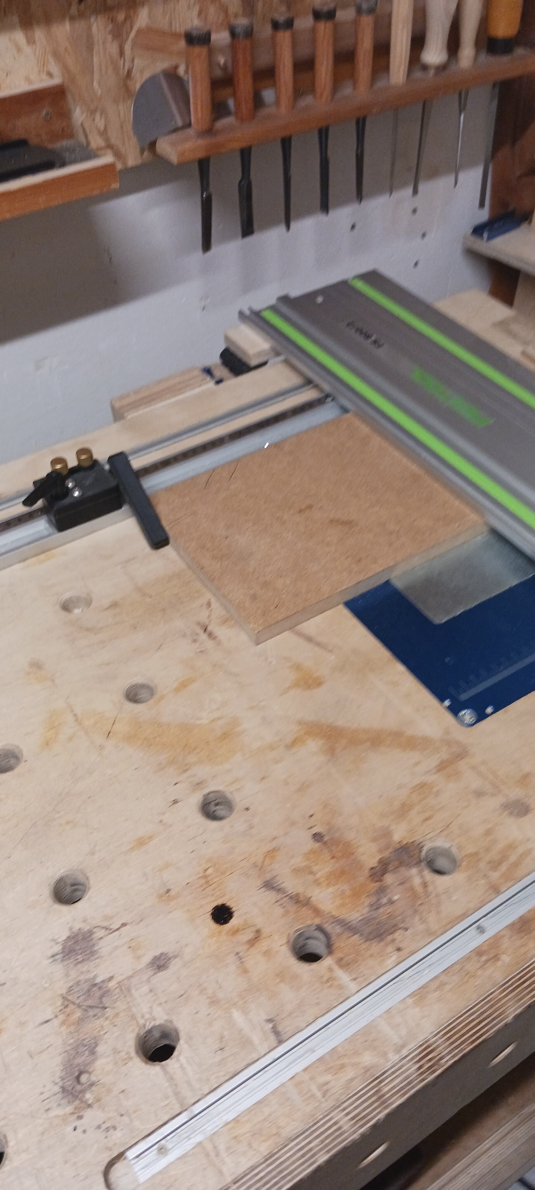

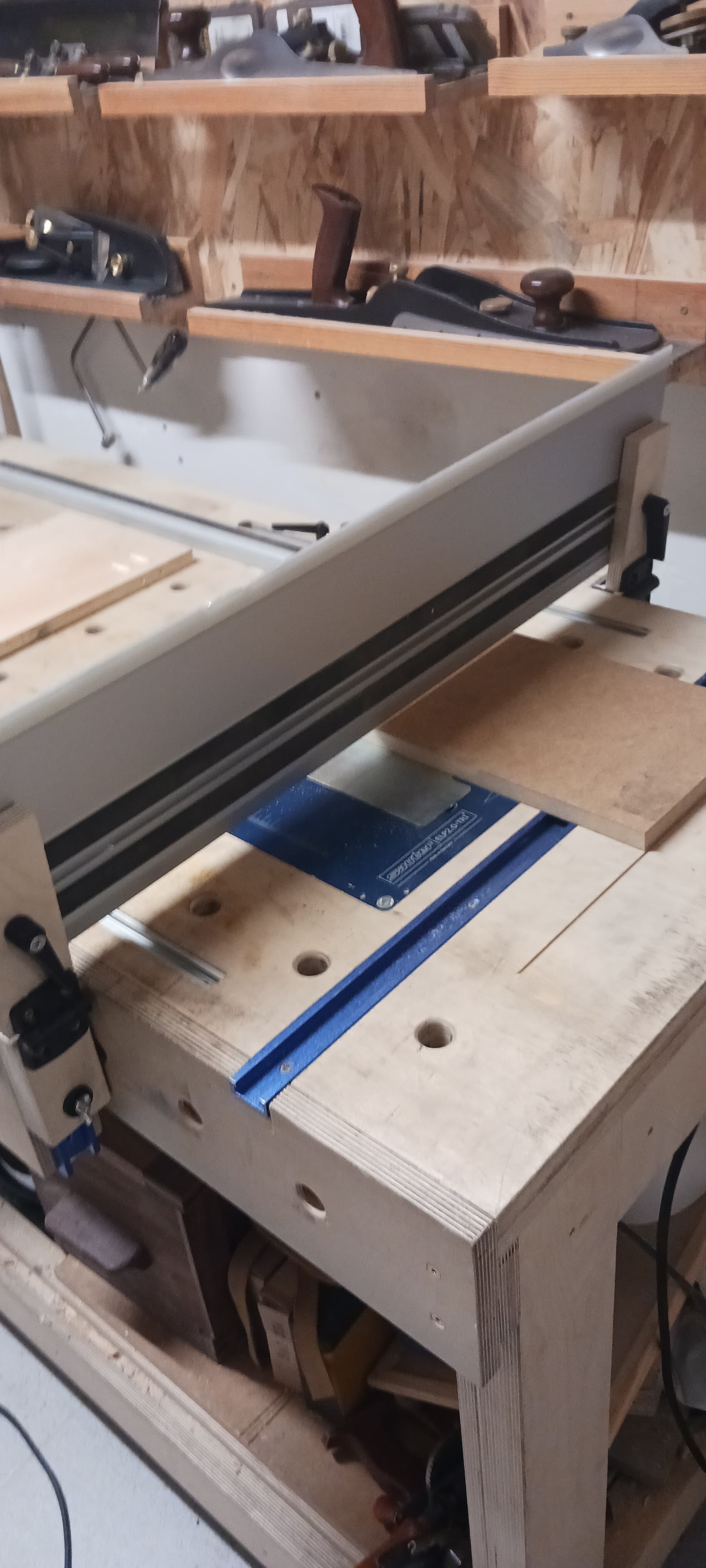

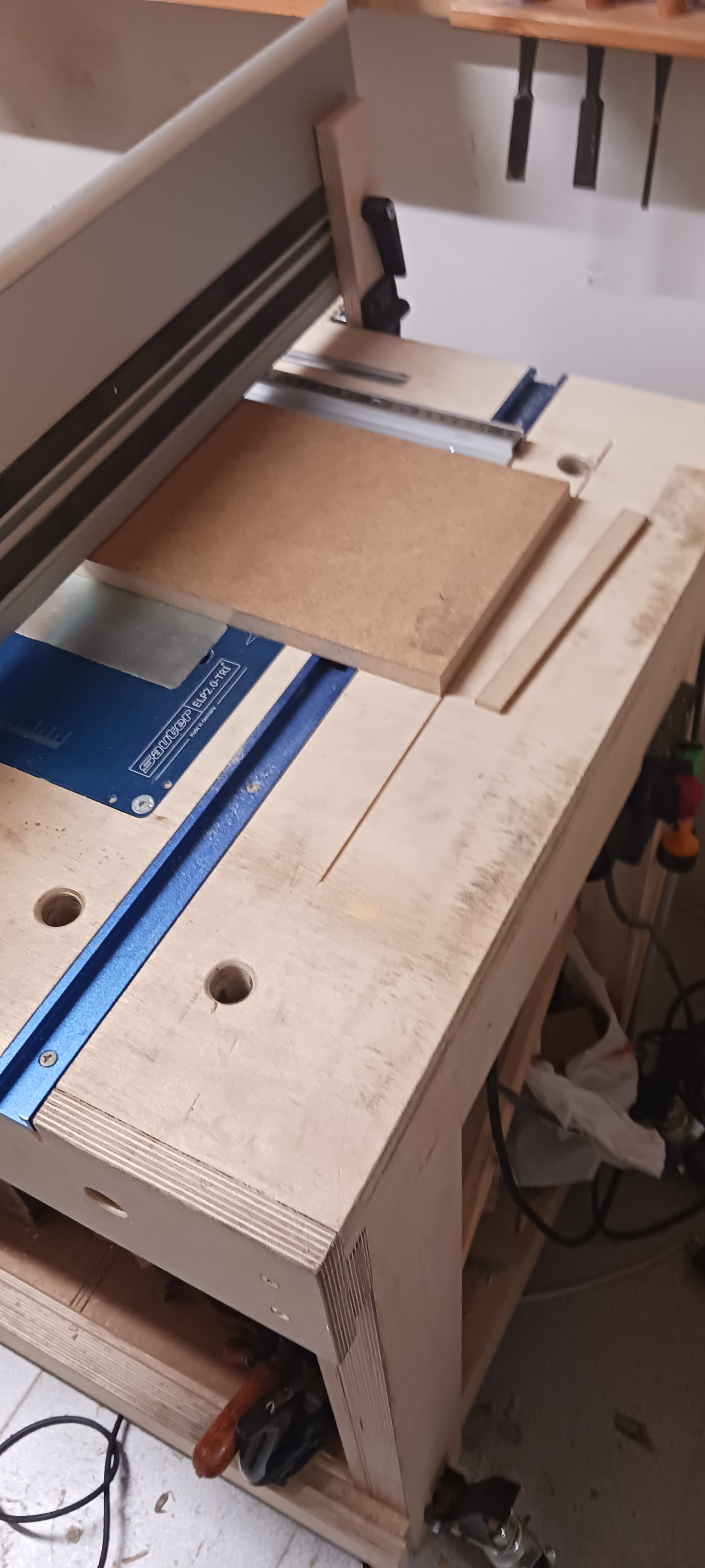

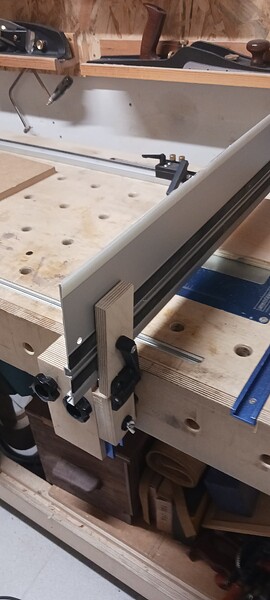

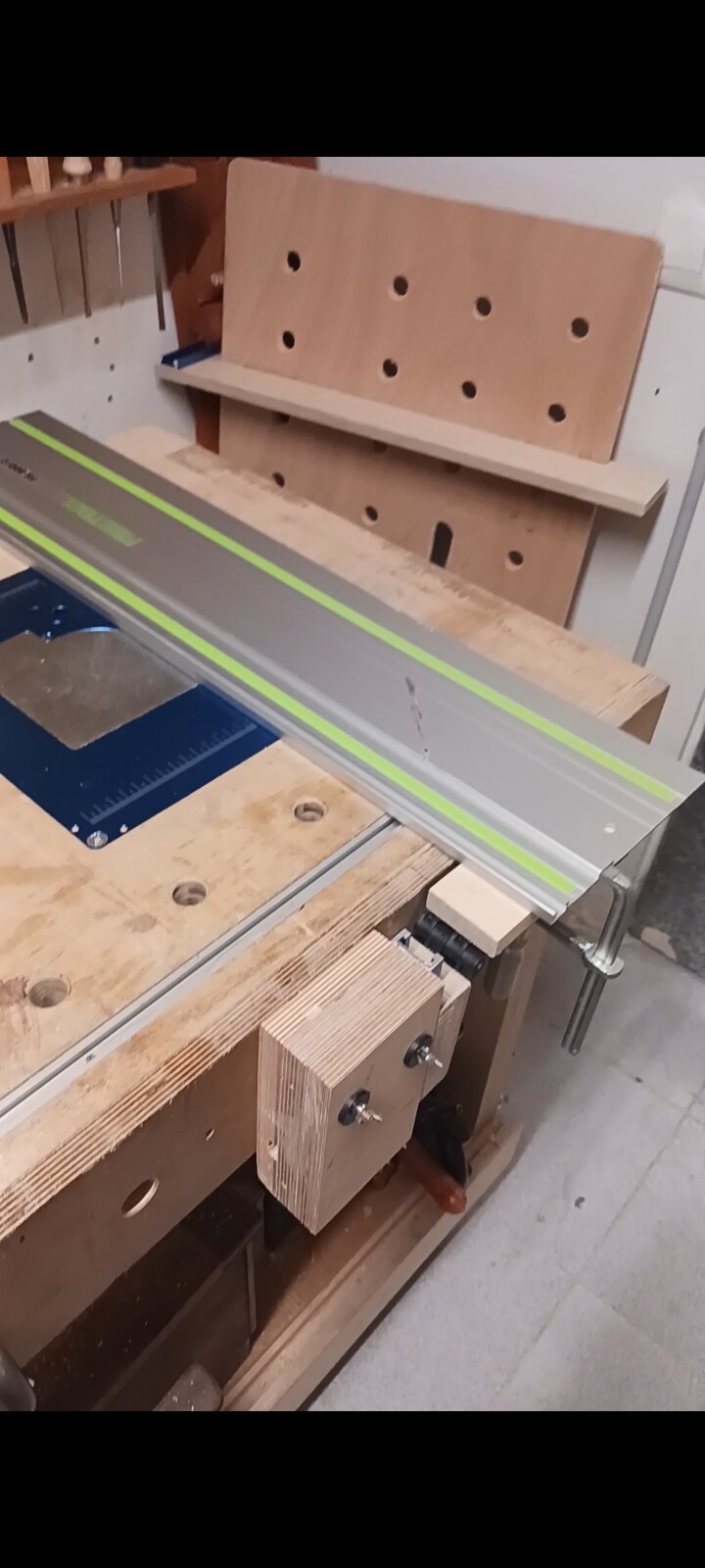

Primeras pruebas del sistema y parece que funciona.
Cortes repetidod y a escuadra.
Es un sistema como el mft 3 de festool, pero este se levanta por medio de unas bisagras de forma lateral. La guia va fijada tanto delante como detrás. Se regula en altura según el grosor del tablero.
La guia con tope , se desplaza con poco movimiento para calibrar la posición a escuadra respecto a la guia . Necesito una regla triángulo un poco grande para calibrarlo bien.
El sistema es desmontable del banco. Puedo ponerlo en cualquier zona del banco de trabajo, aunque lo dejaré como esta y con el tiempo le pondré una lamina martir al banco de trabajo donde la zona de corte .
