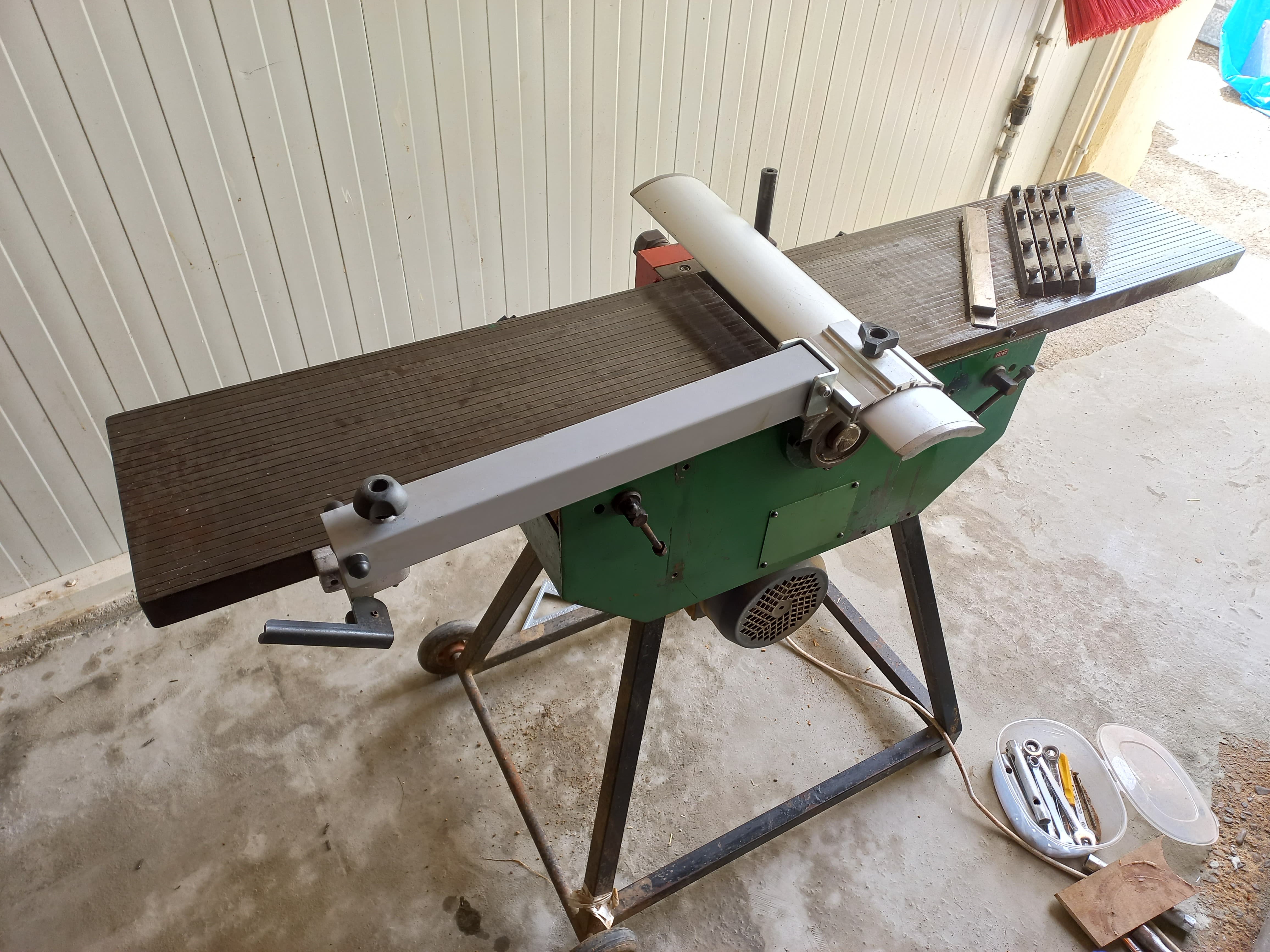

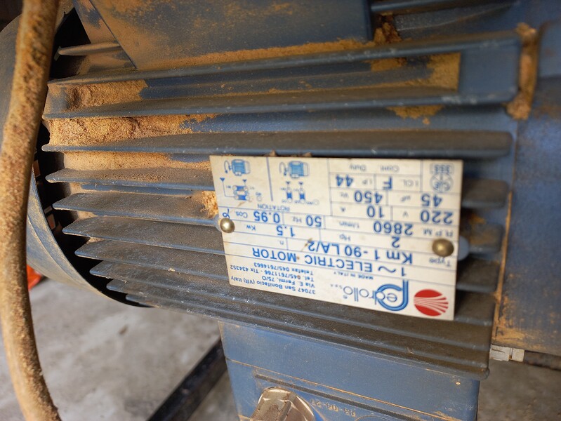

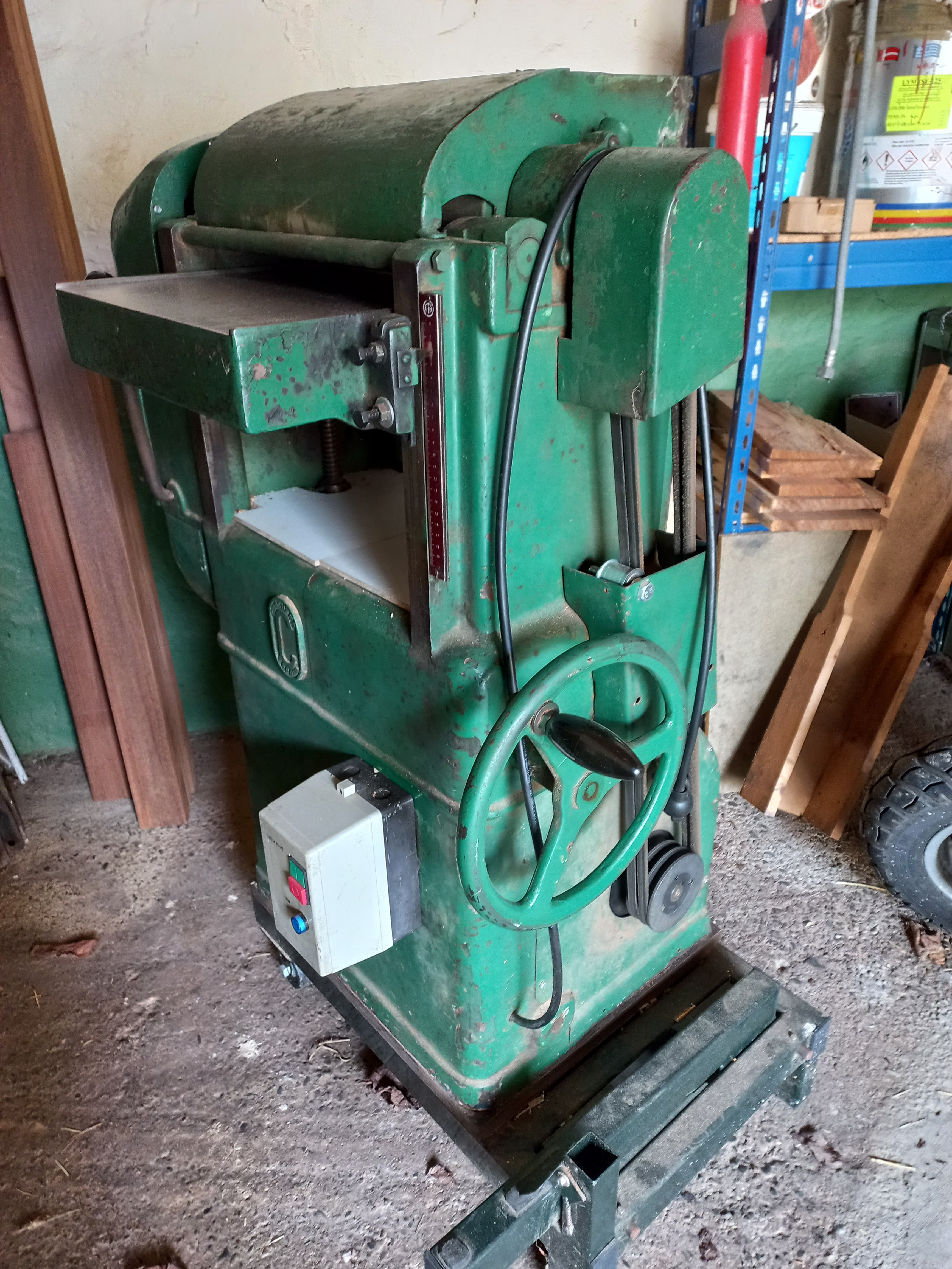

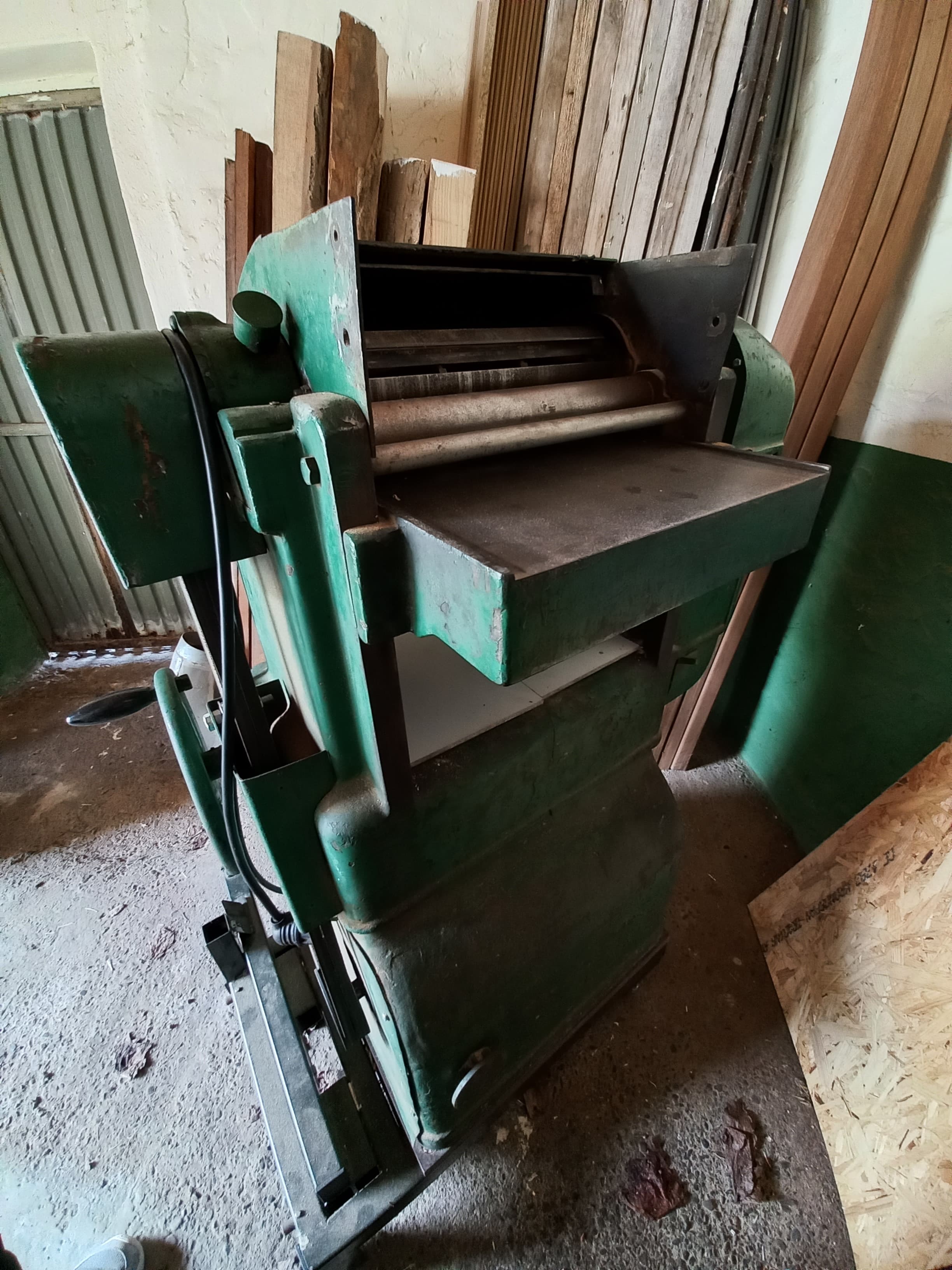

Pues nueva adquisición, una par de horitas montando y nivelando las mesas, y en cuanto me afilien las cuchillas a funcionar. Ya viene con motor gnomofásico de 2cv, así que aforro de andar con condensadores ni historias. 1330 de largo, y 250 de ancho, con 4 cuchillas.

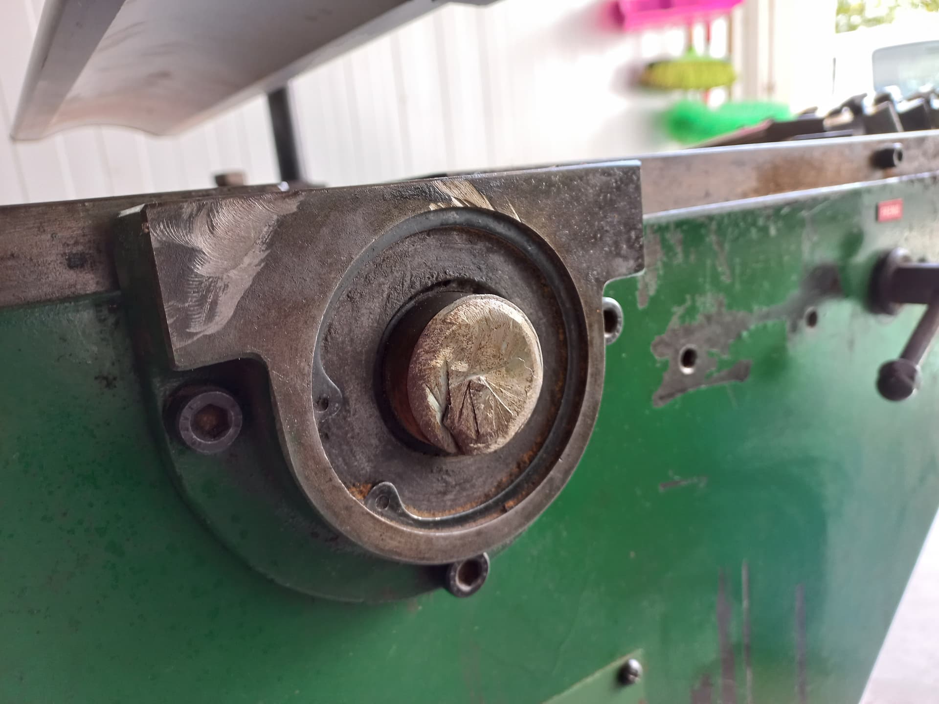

Tengo la opción de hacerle una mesa para lo de escopelar o como se llame, pero la sierra que iba al otro lado se ve que a algún antiguo dueño le estorbaba, por qué cortó por lo sano el eje

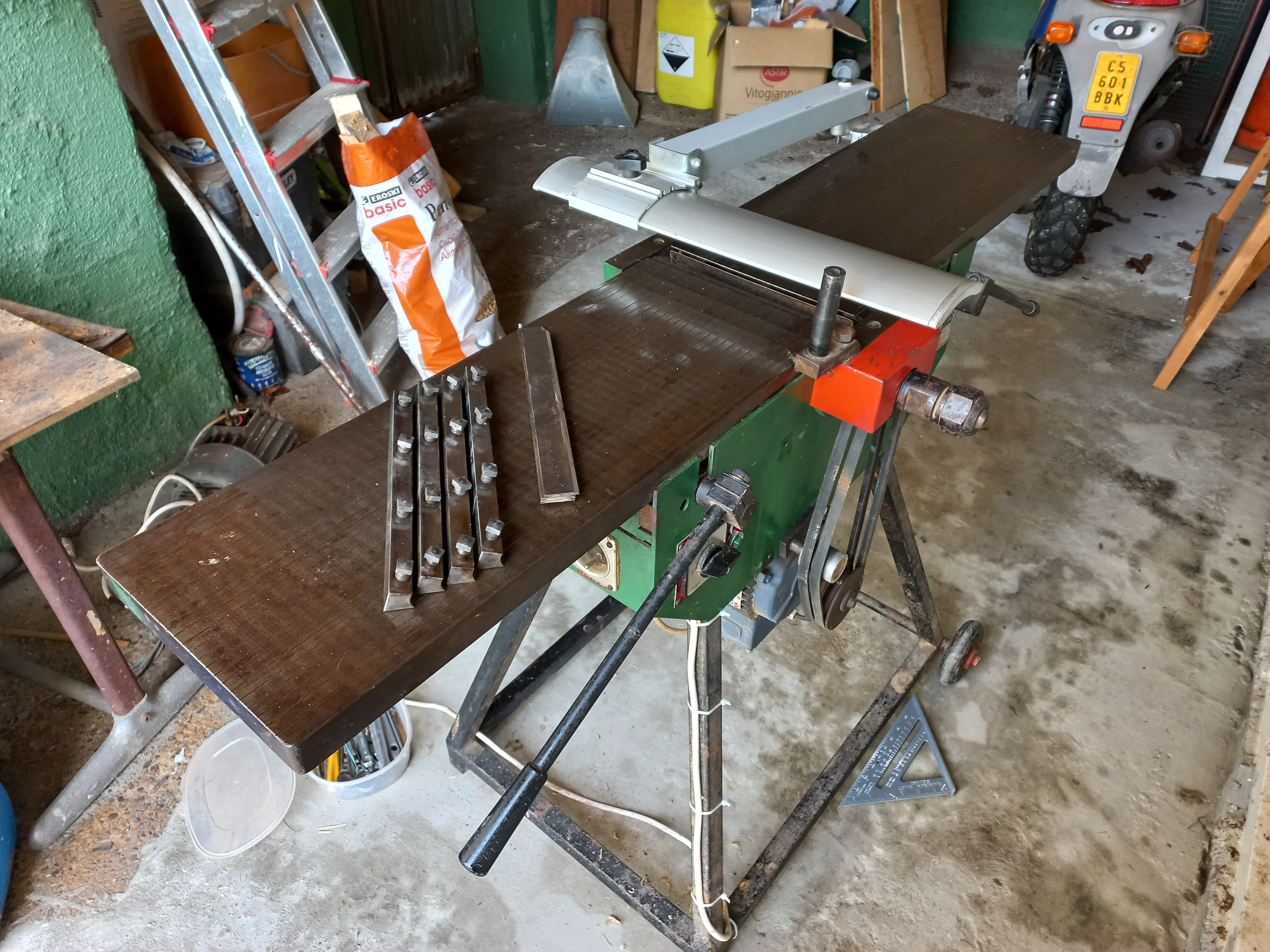

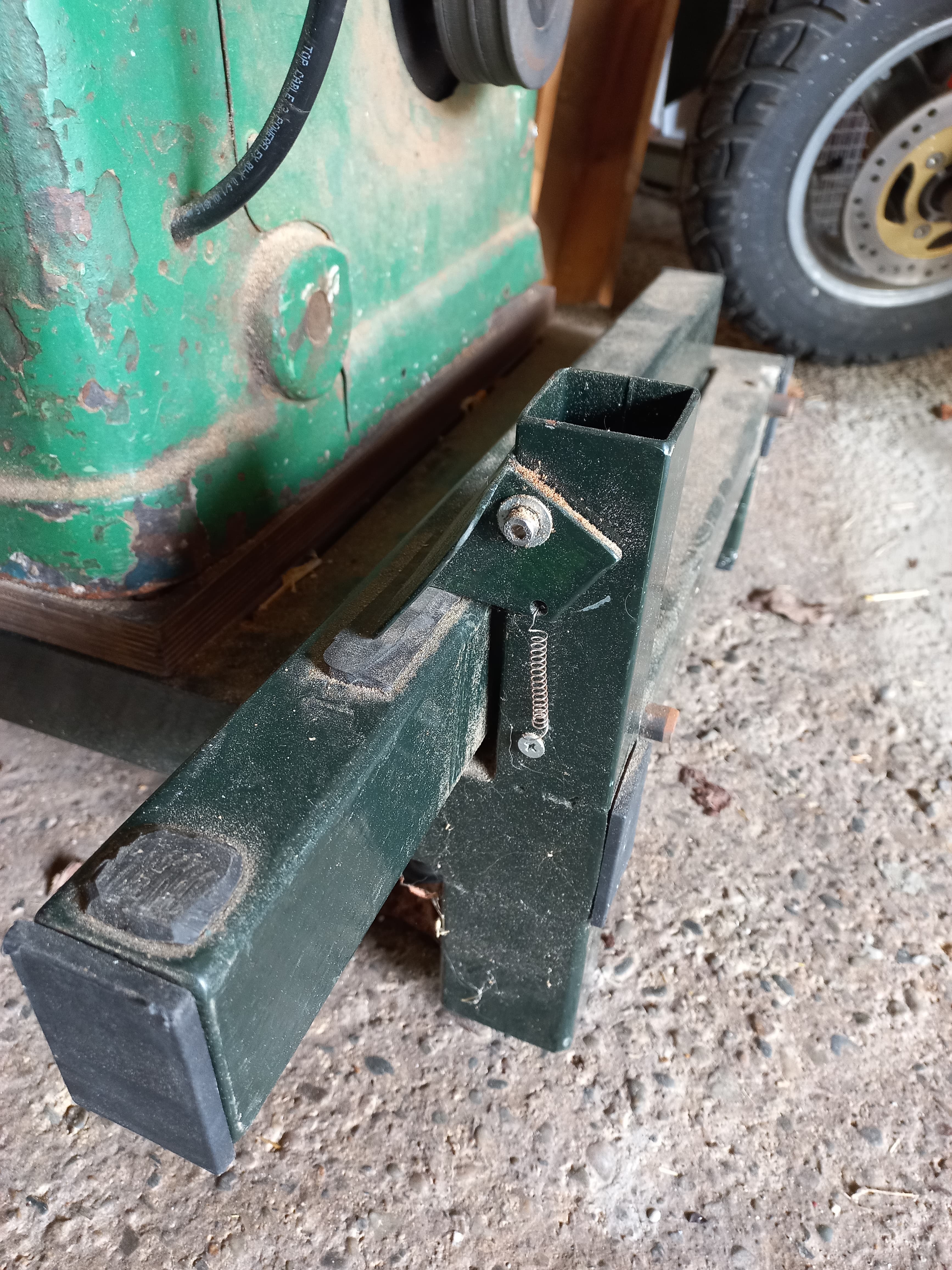

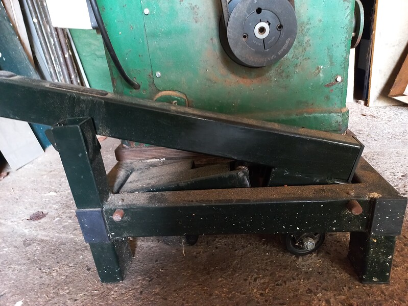

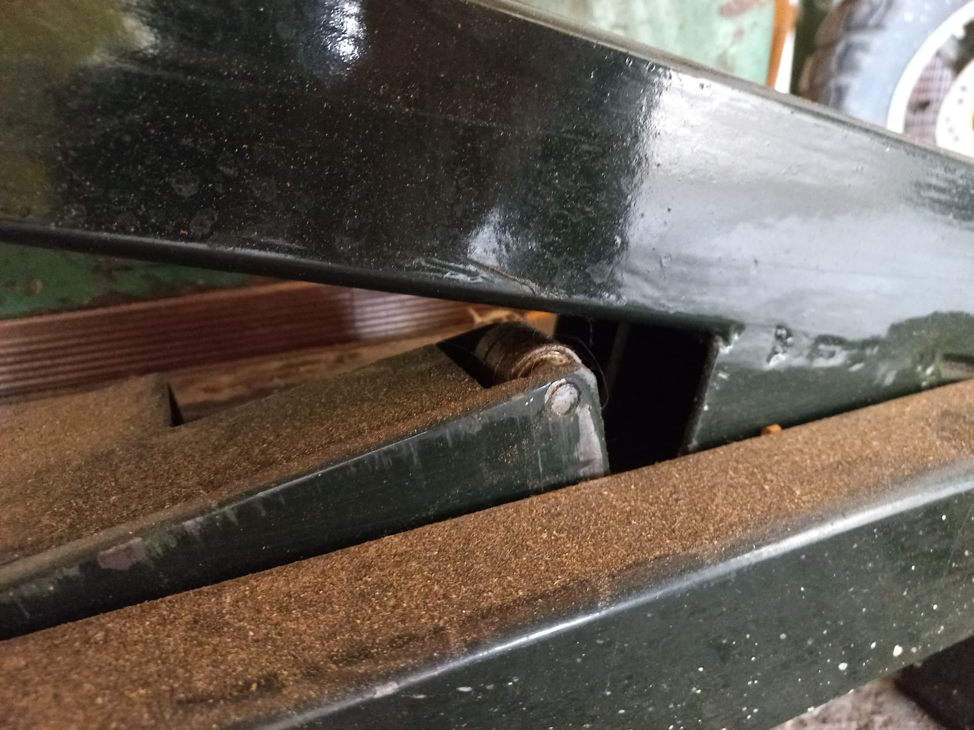

Y este ya lo traje el año pasado. De 350 de ancho y 3 cuchillas, 3cv. Da igual lo que le metas, ni se inmuta. Le hice esa base, con ese sistema que vi por YouTube para levantar las ruedas. El cacharro pesa más de 300kg, y con la fuerza de un dedo lo levantas.
9 Me gusta

@BluyariS, te falta la valla, no?
Jaja pues si, 180€ más los 330km de furgo que me metí pal cuerpo. Pero llevaba tiempo buscando y no quería dejala pasar
Que vaya @Marin1? No entiendo
N-7
Ah la guía! Si, si que la tengo, pero la tenía quitada
