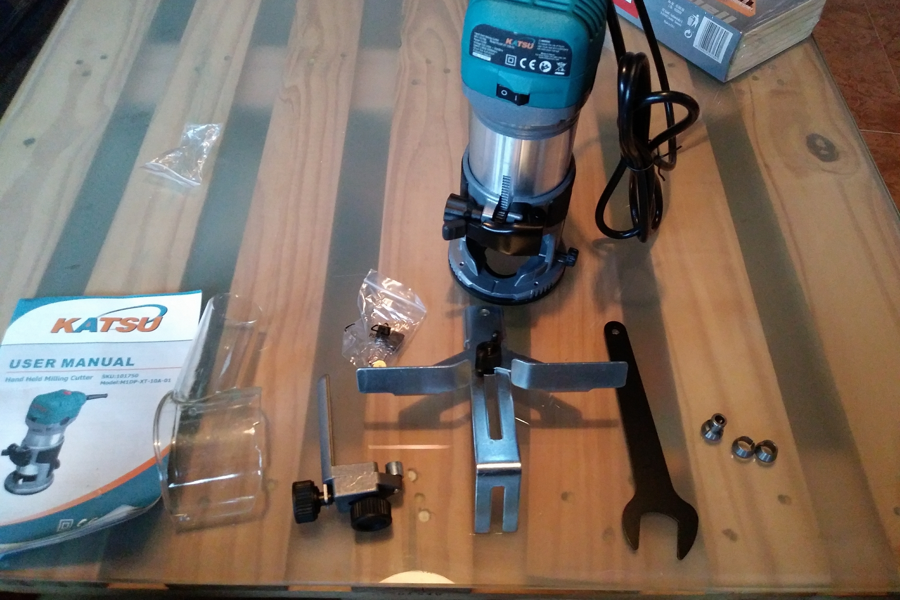

pues me acaba de llegar , de amazon, marca chinorri, katsu, 49€.
El acabado es aceptable, el cuerpo se ve relativamente solido, eso si, viene todo en una caja de carton todo revuelto con plastico de burbujas.
La razon de esta y no la makita, es porque en esta viene el adaptador para fresas de 6-8 mm, desconozco si en la makita se puede apañar para 8mm…
No me ha gustado que el accesorio de guia lateral, no llega a la fresa, si no a dos o tres cm, pero lo apañare con un liston o algo.
Si que se puede trae dos casquillos uno para fresas de 6 mm y otro para las de 8 mm.

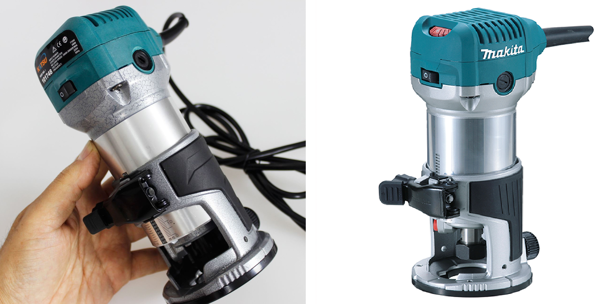

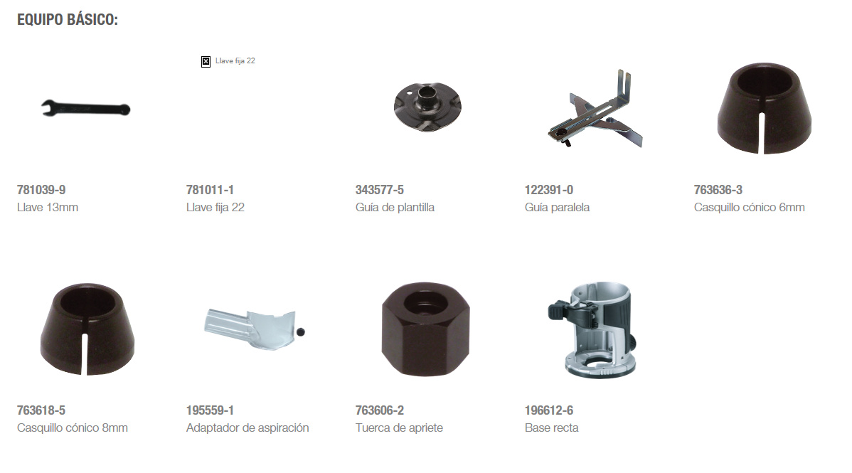

Características de la Makita RT0700C
Este es el equipo básico.

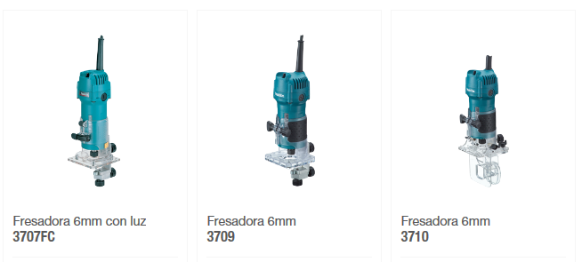

ok, ese modelo.no lo.vi, mire los que ponia fresadora de cantos makita y solo me ponia 6mm, pero valian 65e, esta se.va a 120e.
no le voy a dar uso intensivo, asi que me qiedo la katsu, por lo menos el motor suena bien, a ver si sale buena
La que dice Estoupa es el modelo de 700w y a la que tu te refieres es de 500w sino recuerdo mal.
Por lo que comenta @miniempresario el miro uno de estos modelos, que solo admiten fresas de 6 mm.
La katsu es equivalente a la RT0700C, parecen hermanas gemelas. de hecho publicitan la Katsu diciendo que tiene piezas intercambiables con la Makita.
Admiten casquillos de: 6mm, de 6.35(1/4"), de 8mm y de 9.52mm(3/8"), los casquillos se pueden comprar sueltos.
