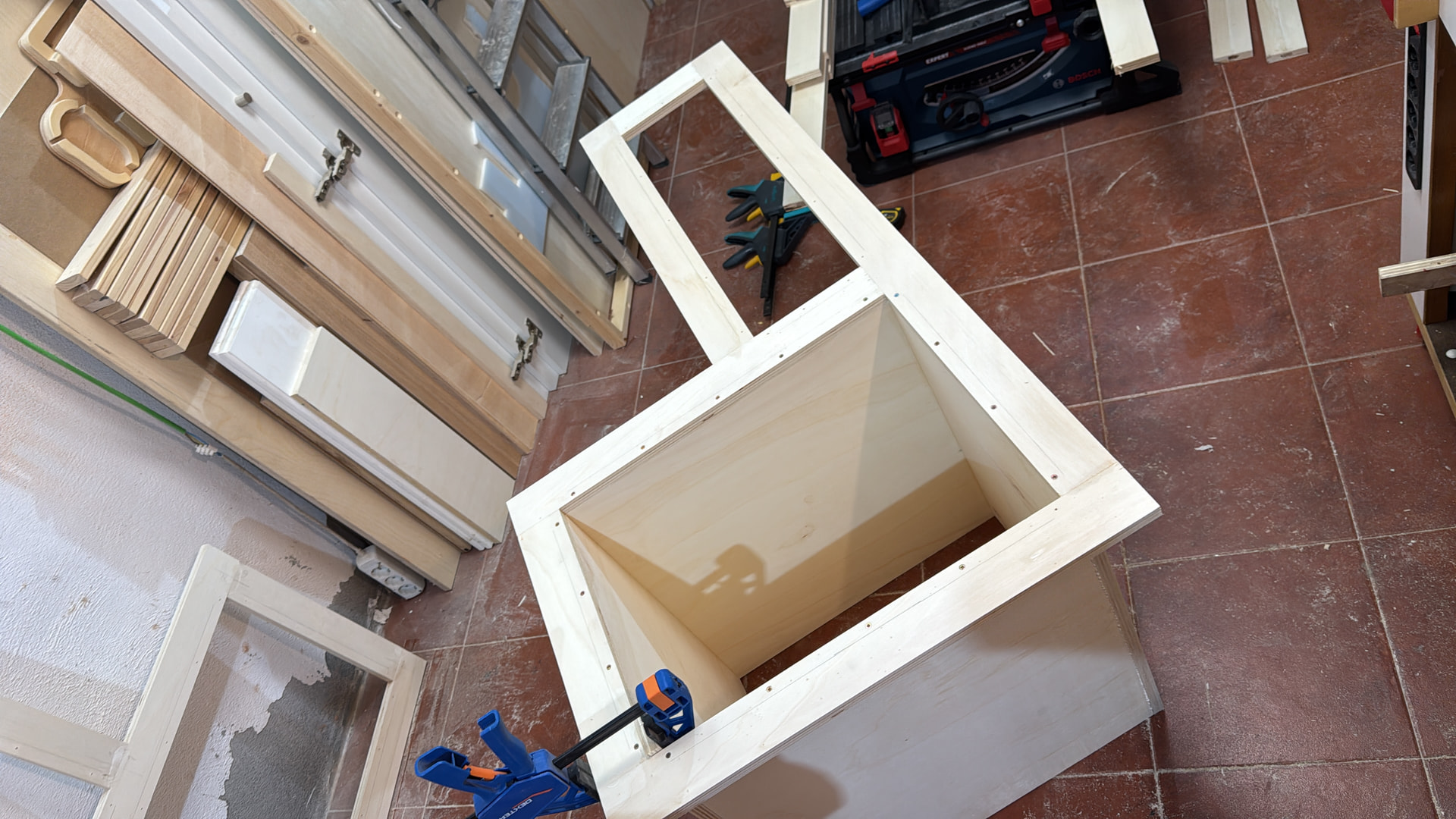

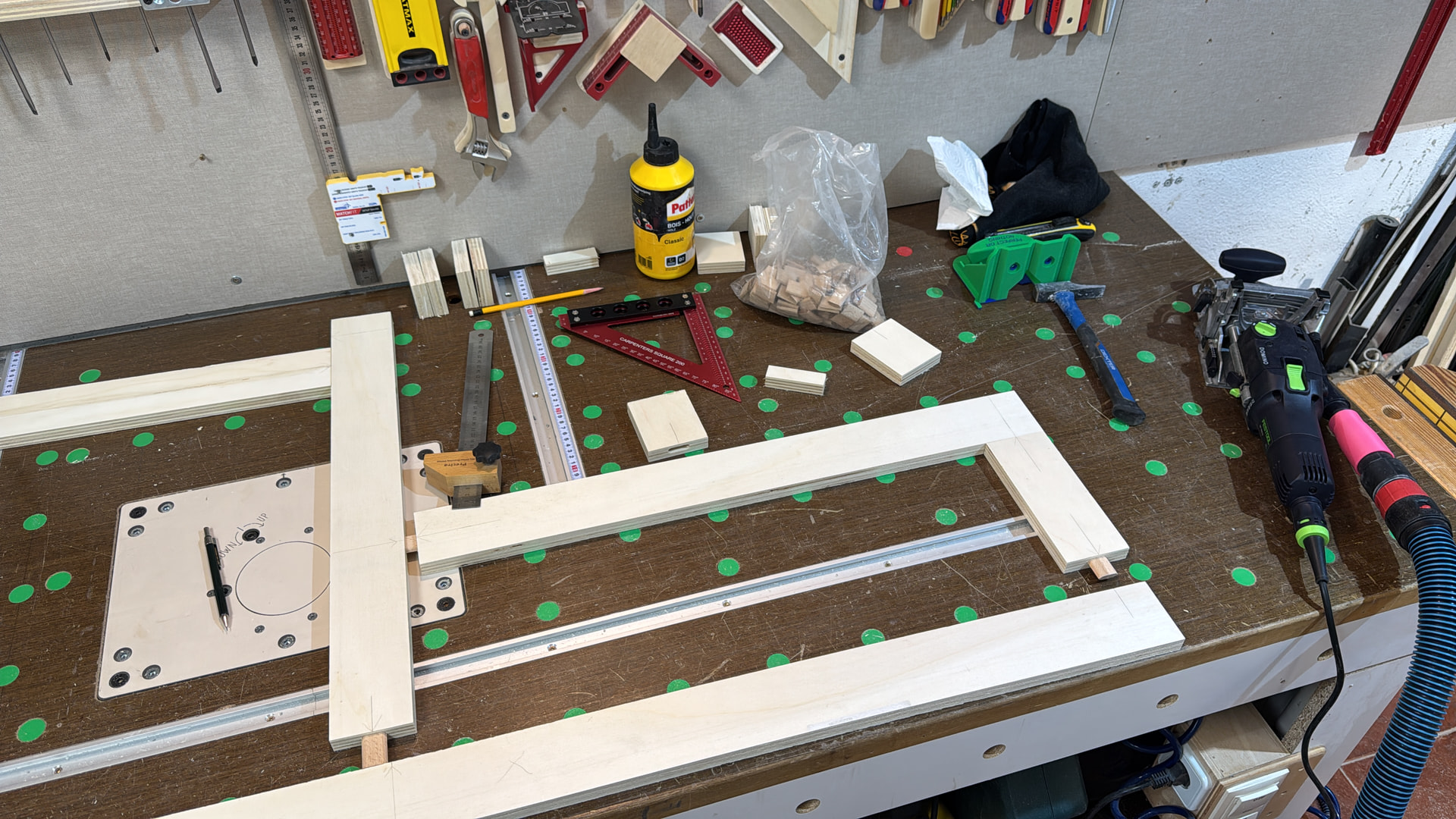

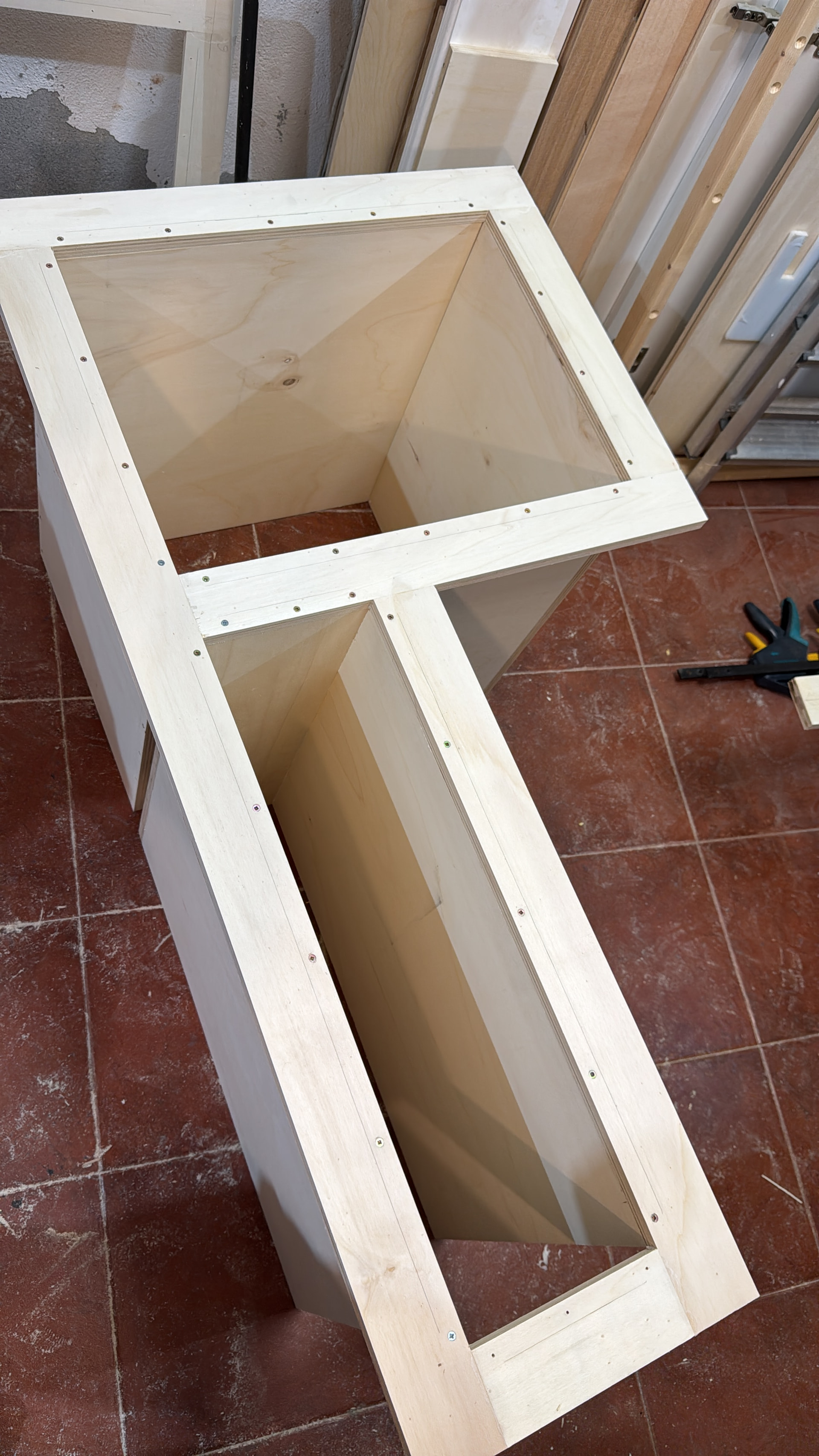

Este mueble está realizado mediante el sistema de triple capa de contrachapado de chopo. La primera capa es la capa patrón, y aquí es fundamental escuadrar al máximo todas las uniones y prestar muchísima atención durante el montaje, ya que necesitamos obtener dos caras perfectamente iguales: el frontal, correspondiente a la primera capa, y la parte trasera o fondo, también realizada con la primera capa.

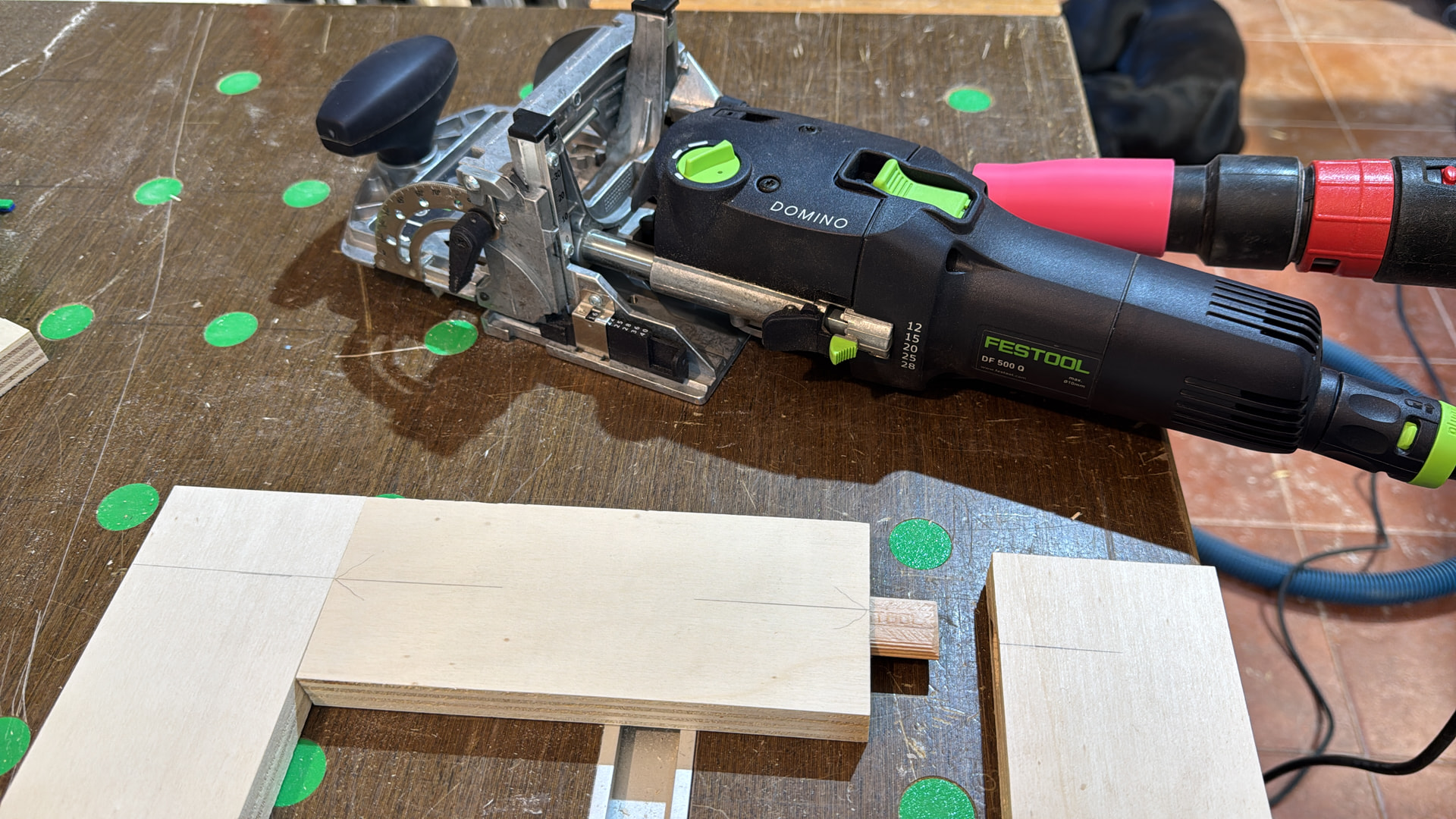

Para conseguirlo, me he ayudado de la Festool Domino, buscando una unión mucho más sólida y precisa, además de utilizar bastantes sargentos durante el montaje.
Una vez realizada esta primera capa maestra, vamos añadiendo los cajones que conforman el fondo y los distintos gabinetes del propio mueble. Aquí volvemos a prestar muchísima atención a los ensamblajes para evitar, en la medida de lo posible, cualquier tipo de error.
En mi caso, he optado por ir uniendo las piezas una a una, en lugar de montar primero los cubos por separado y atornillarlos después a la estructura. De esta manera, puedo controlar mejor que los cantos de la capa maestra queden perfectamente enrasados con los cubos. De lo contrario, podría aparecer algún pequeño escalón que, por mínimo que fuese, me daría muchísimo TOC. :joy:

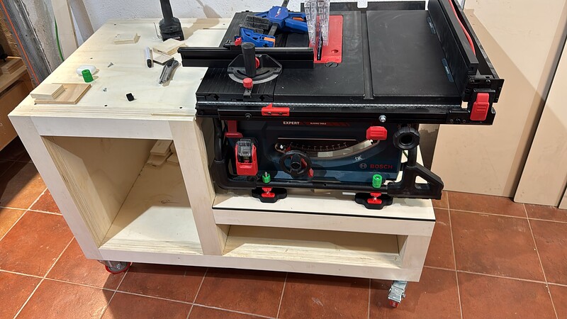

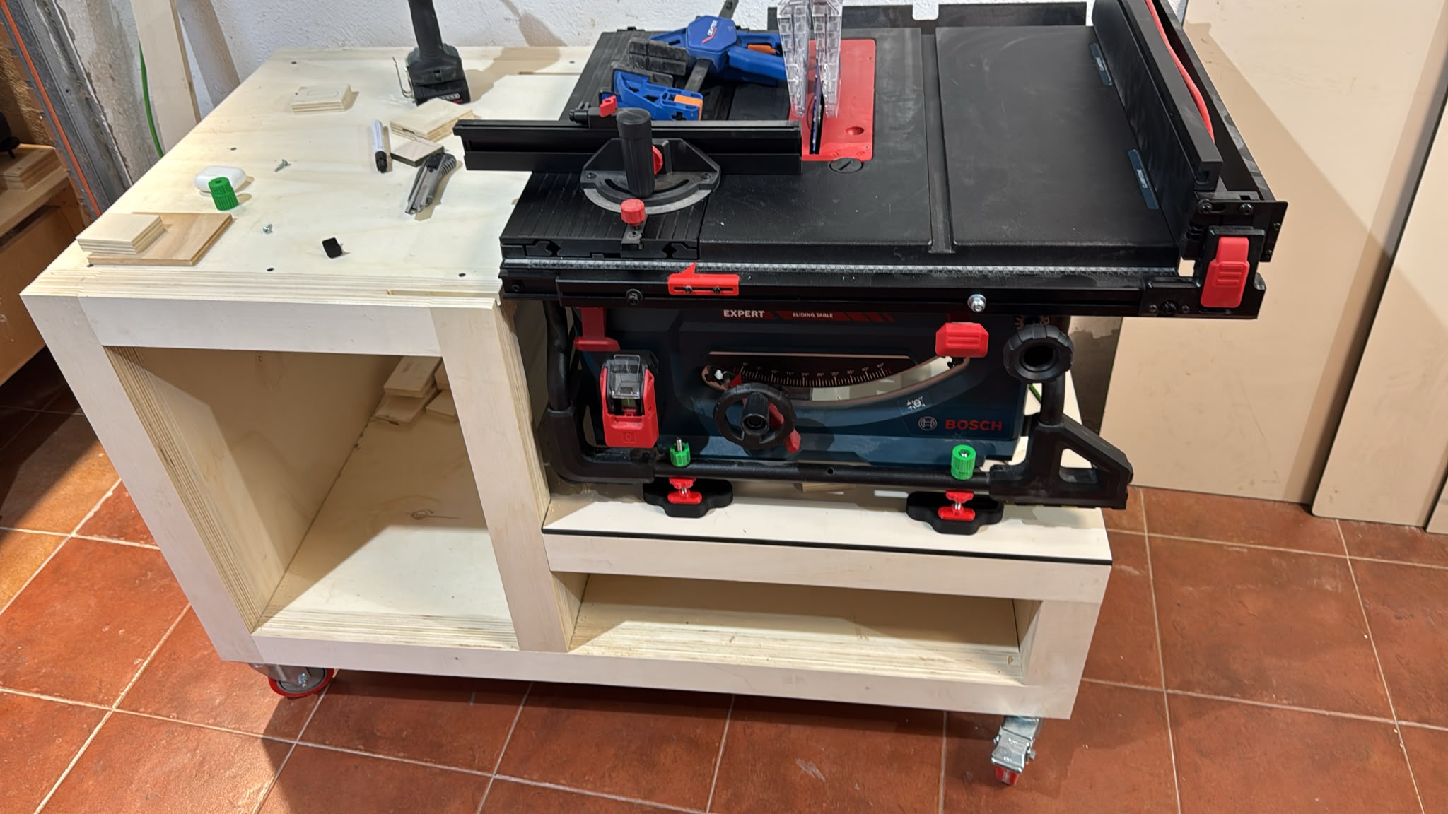

Aquí podéis ver el aspecto general del conjunto, con la máquina simplemente presentada sobre el mueble, todavía sin fijarla definitivamente.
La base sobre la que descansa la sierra es una tapa de resina fenólica. Por determinadas circunstancias, dispongo de bastante tablero fenólico, así que he aprovechado para utilizarlo y conseguir que todas las superficies superiores de los muebles de mis sierras de mesa tengan este mismo acabado.
Este es el estado actual del proyecto. Más adelante os enseñaré cómo he resuelto el problema de la cremallera de la guía de corte, que interfiere con el propio mueble. Todavía no tengo fotografías específicas de esa parte.

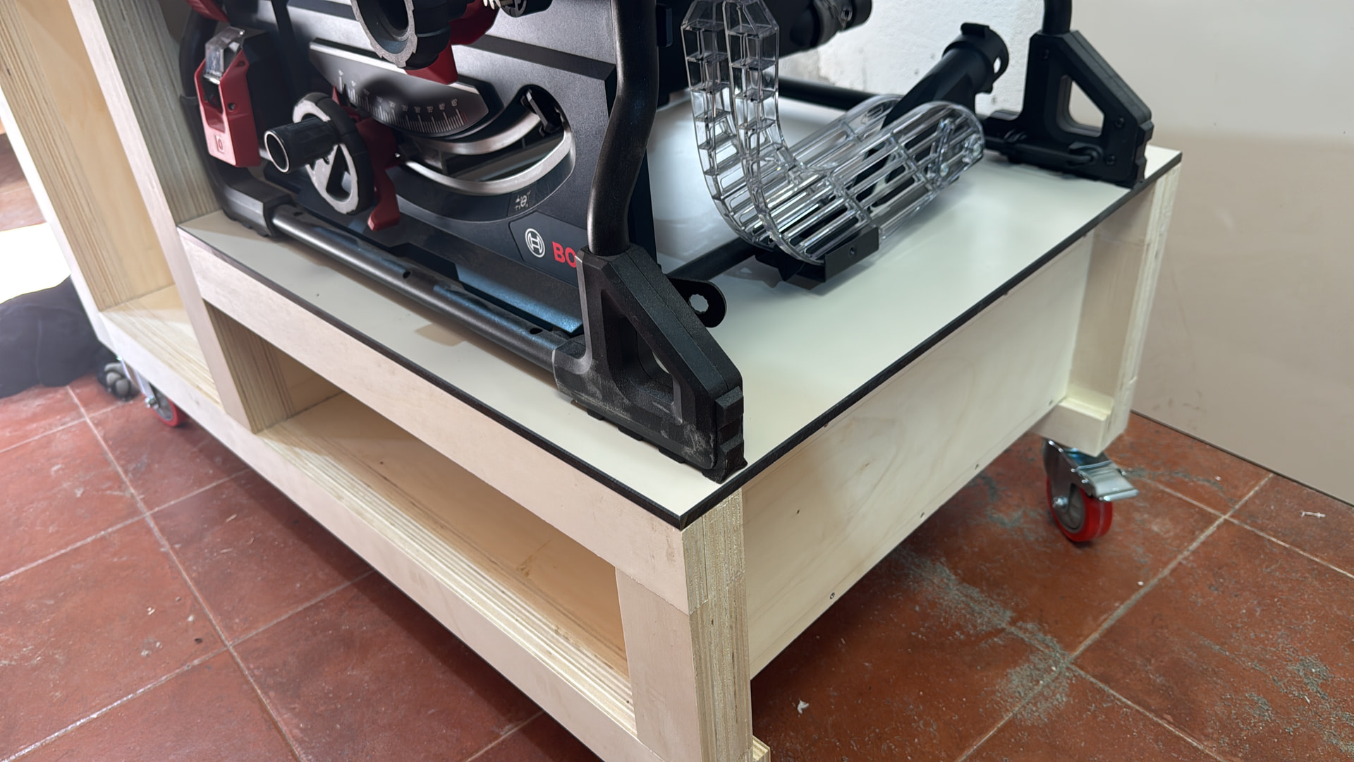

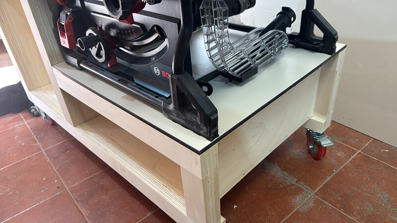

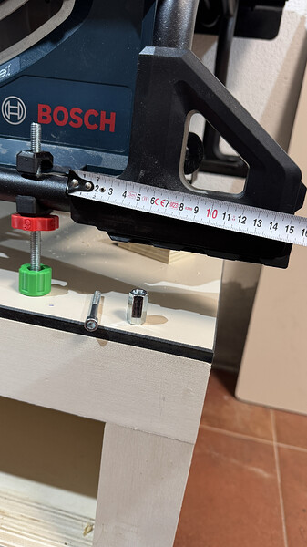

Aquí viene uno de los puntos más controvertidos del proyecto. La máquina incorpora unas patas de plástico gomoso bastante grandes, con una base de apoyo generosa y que transmiten una sensación de robustez y calidad. Sin embargo, en mi montaje no puedo utilizarlas, por lo que me he visto obligado a buscar una solución alternativa.
De momento, la máquina va apoyada sobre cuatro varillas roscadas de métrica 8, tal y como podéis ver en las dos últimas fotografías. La última muestra la pata impresa en 3D, ya terminada. Próximamente os pondré fotografías más detalladas de todo el sistema.
Mi preocupación es que, aunque una varilla roscada M8 tiene una resistencia considerable, el punto de apoyo que ofrece es mucho más reducido que el de las patas originales de la máquina. No me termina de convencer que todo el apoyo dependa de cuatro puntos tan pequeños, por muy resistentes que sean las varillas.
El problema añadido es que necesito que el sistema permita un ajuste fino para subir o bajar la máquina unos milímetros, o incluso realizar correcciones mucho más pequeñas, de cara a dejarla perfectamente nivelada e integrada con la superficie de la mesa.
Por ahora no se me ocurre una solución que combine una base de apoyo más generosa, suficiente robustez y un sistema de regulación preciso.
Esta tarde os pondré unas fotografías más específicas del sistema de patas, a ver qué os parece y si entre todos encontramos alguna solución interesante.

Ha quedado un diseño muy limpio y muy chulo.. Yo tambien ando dandole vueltas a un sistema de elevacion para la mia. Voy a construir un soporte en el banco que tengo con escuadras plegables, pero estoy dandole mil vueltas a como hacerle una plataforma regulable

Tema patas: Finalmente las dejaré así por ahora, porque tras hacer pruebas no cimbrea tanto como pensaba. Con lo cual, de momento seguirá llevando varilla de M8 con soporte impreso en 3D.

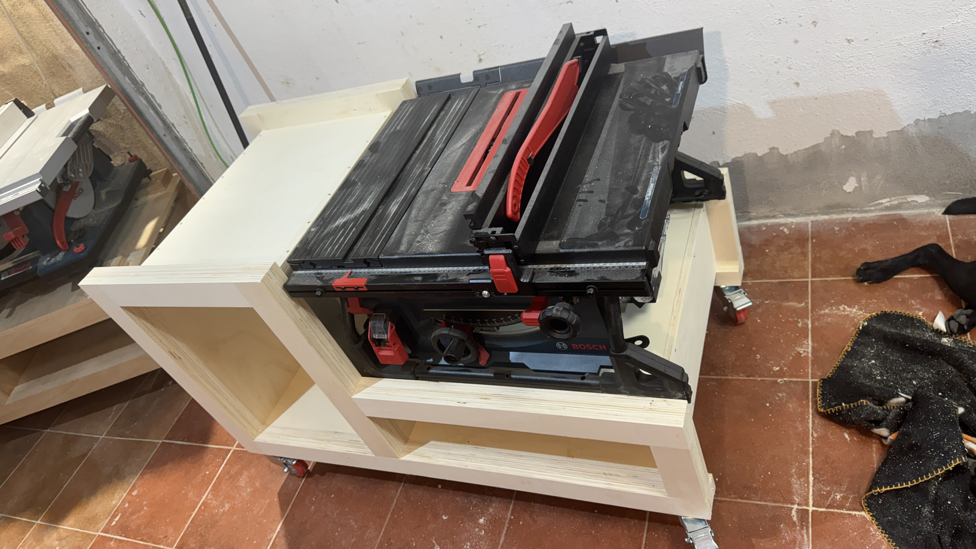

Ahora estoy enfrascado con el tema del carro deslizante. Aunque tengo experiencia haciéndolos (ya he hecho varios iguales), este ha sido especialmente complicado porque la guía de la sierra invade parte del propio carril. Esto complica mucho su ejecución e incluso deja una parte que puede hundirse por ser la tapa más fina en ese lado (a la derecha del todo), lo cual he solucionado dándole apoyo con unos rodamientos que hacen de soporte para dicha parte del carro deslizante.
Para esto he usado un tarugo tipo Festool Domino de 10, impreso en 3D, de forma que puedo embutirlo con facilidad en la madera y luego, mediante un tornillo M6, apretarlo para fijar el rodamiento y graduar la altura necesaria.
Para el carro uso un sistema de correderas doble, uniendo una con otra para lograr que la corredera sea bidireccional, ya que necesito que abra por un lado y por el otro. Lleva dos juegos de correderas planas y dos en vertical para evitar la oscilación al abrir el carro completamente. Esto le da una extraordinaria estabilidad a la balda y no hay absolutamente ningún temor al abrirlo totalmente; aguantaría fácilmente mucho más peso encima del de la propia balda, que ya pesa lo suyo entre las correderas y el fenólico de 13 mm, que pesa la hostia.
Y bueno, pues así está ahora mismo. Hoy remataré el carro y empezaré con el lateral abatible de cara a hacer la máquina más grande (más ancha).

Que pasada el sistema del carro, va bien de precisión? Que avance tiene en total? Me parece una pasada
Te está quedando genial! Me encanta ver el proceso de boceto en el iPad, deberías imprimirlo junto a cada pieza que construyas y pegarlo de algún modo para ver el camino y las ideas que has ido teniendo
Pues a ver, ¿el carro es fiable? Sí y no. Está claro que, si ejerces presión hacia los lados, puedes hacer que el corte se desvíe. Esto es como una ingletadora telescópica: siempre tiene cierta holgura al final del recorrido. Pero, si la manejas bien y sin hacer el cabra, el corte queda perfecto, porque, además, el sistema es súper graduable y te permite dejar el carro fino, fino.
