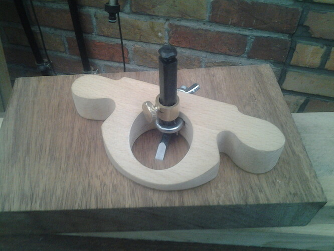

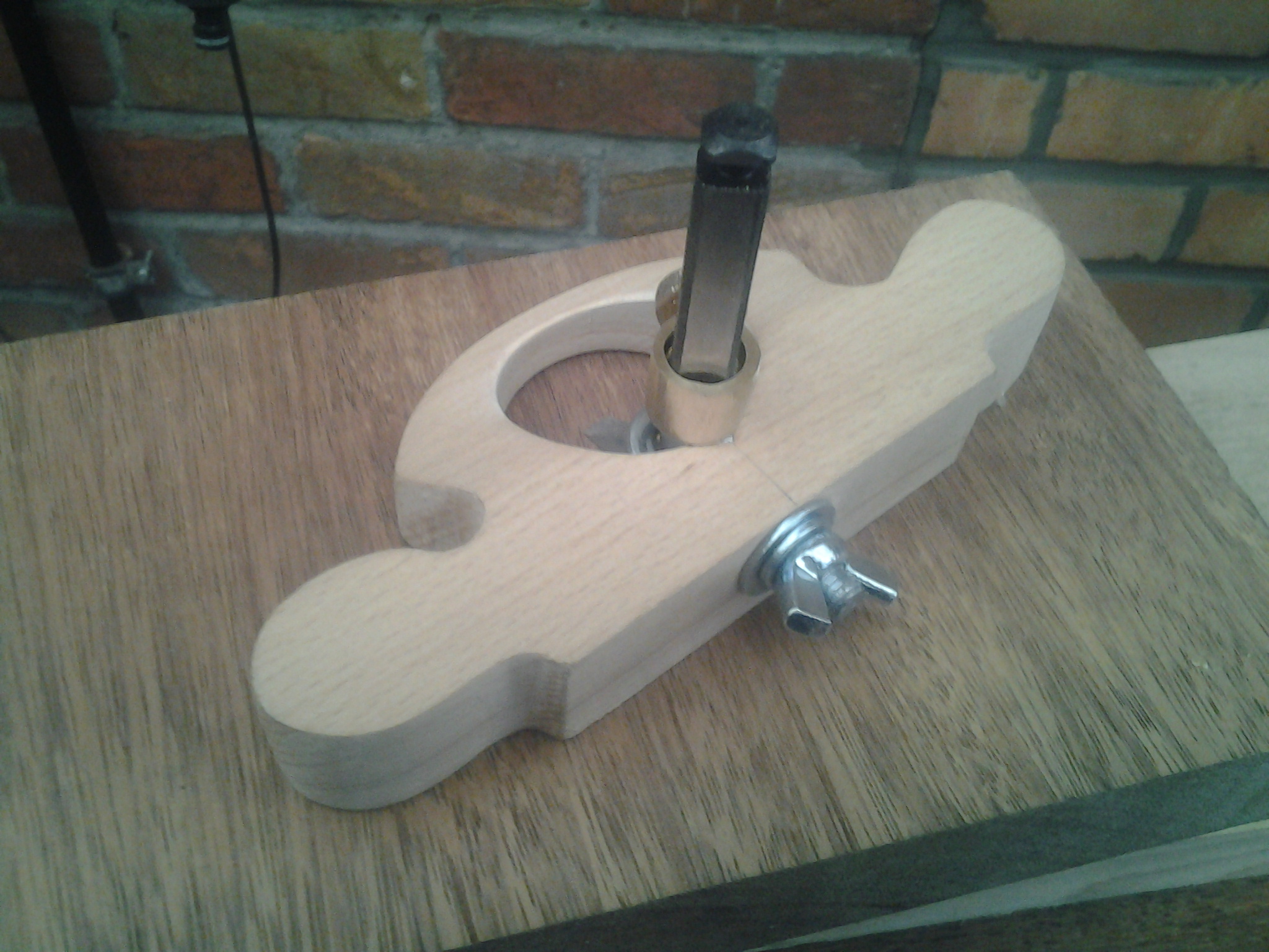

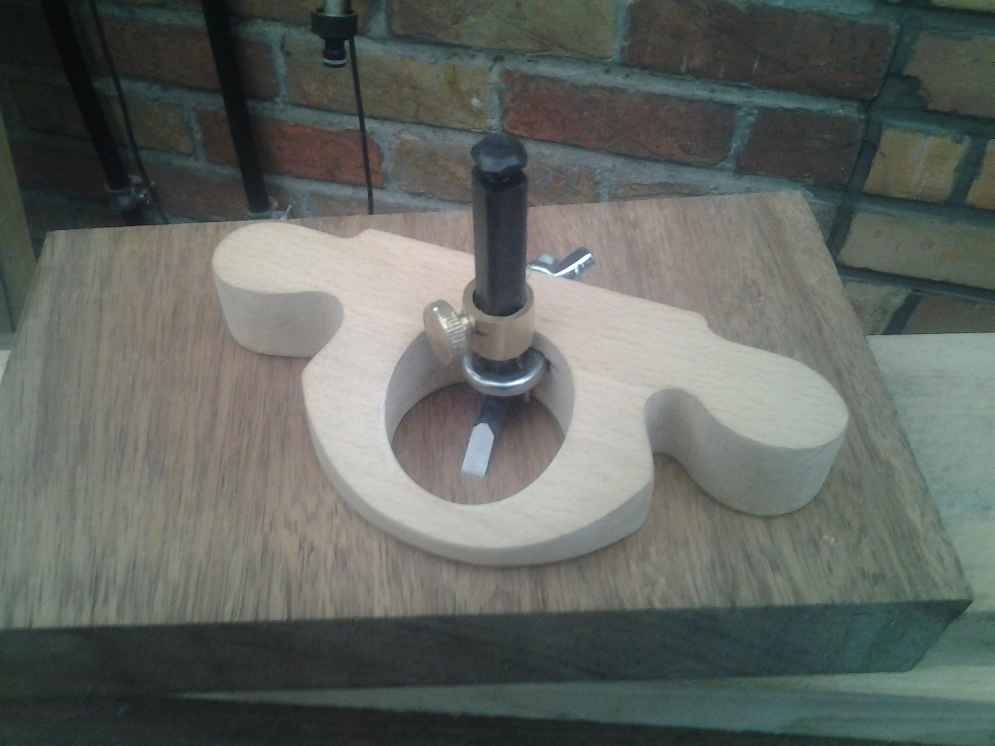

Me hacia falta un cepillo tupi, un LN o Veritas se me disparaban de presupuesto, mirando un poco por la red descubri que podia hacer uno. Hice un dibujo en un trozo de madera y al final esto es lo que consegui hacer. Le coloque una cuchilla Veritas que era la que mejor se adataba al sistema de sugecion que queria usar. La verdad es que funciona a la perfeccion.

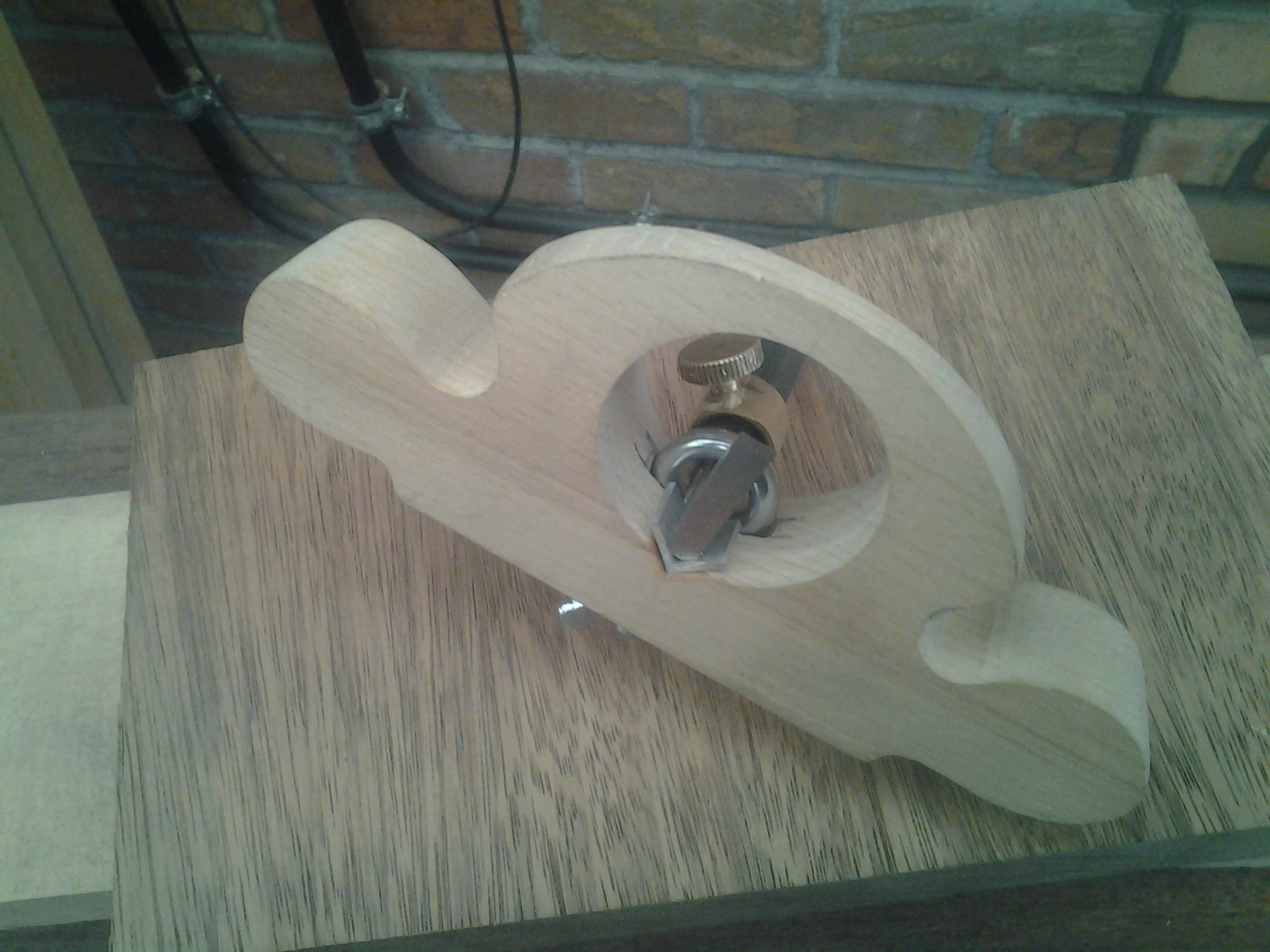

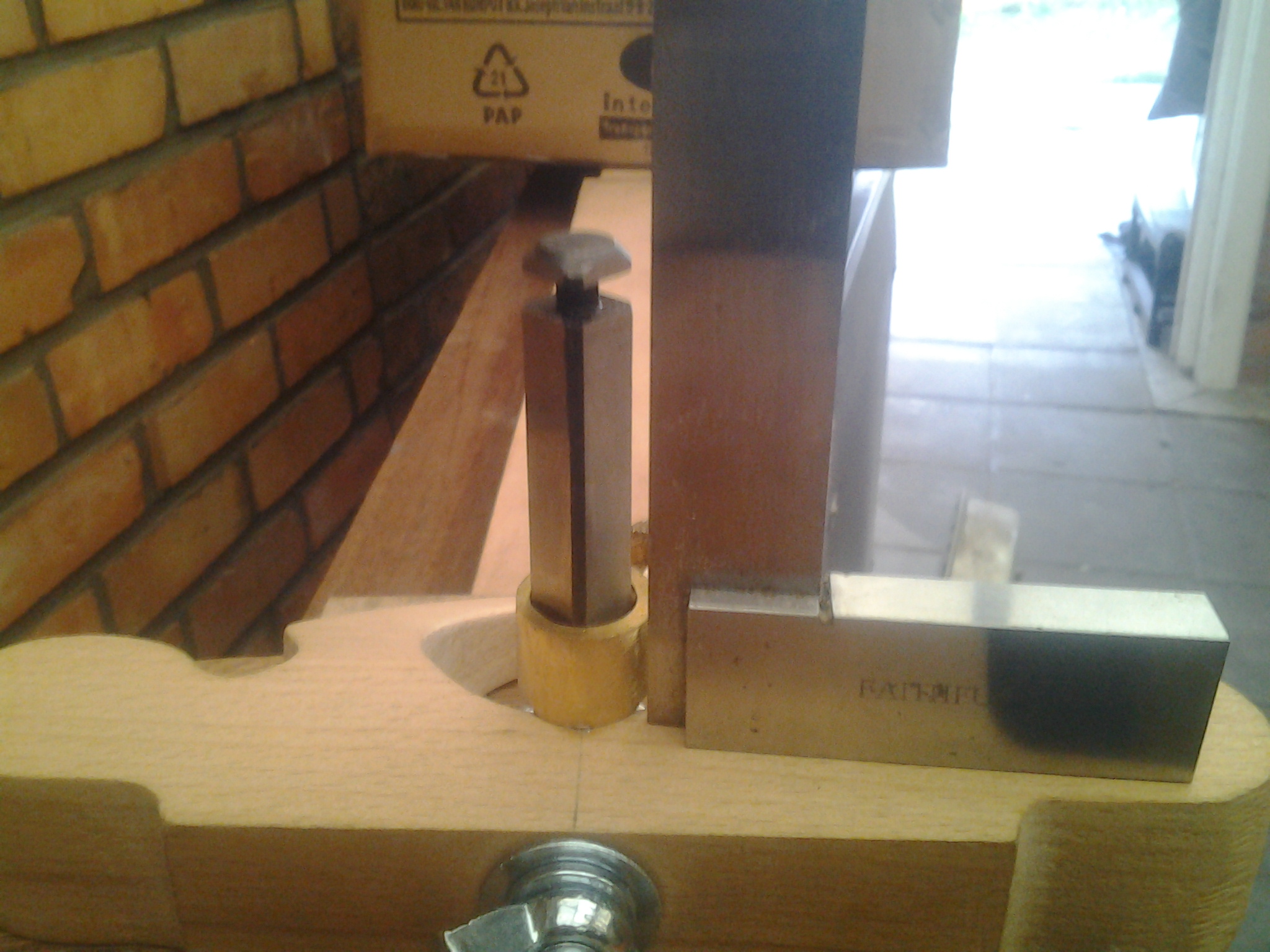

Hola Julio, gracias por tus comentarios tan positivos que me animan. Esta es la inclinacion que tiene la cuchilla, lo de la inclinacion no estaba seguro pero me lo imaginaba, era casi logico si no la cuchilla no penetra en la madera y la verdad es que no le noto vibracion a la cuchilla pero tomo nota de tu consejo. Si no es mucha molestia que acabado le darias a estas herramientas, yo estaba pensando en aceite de linaza mezclado con trementina, a lo mejor es una burrada. Gracias
