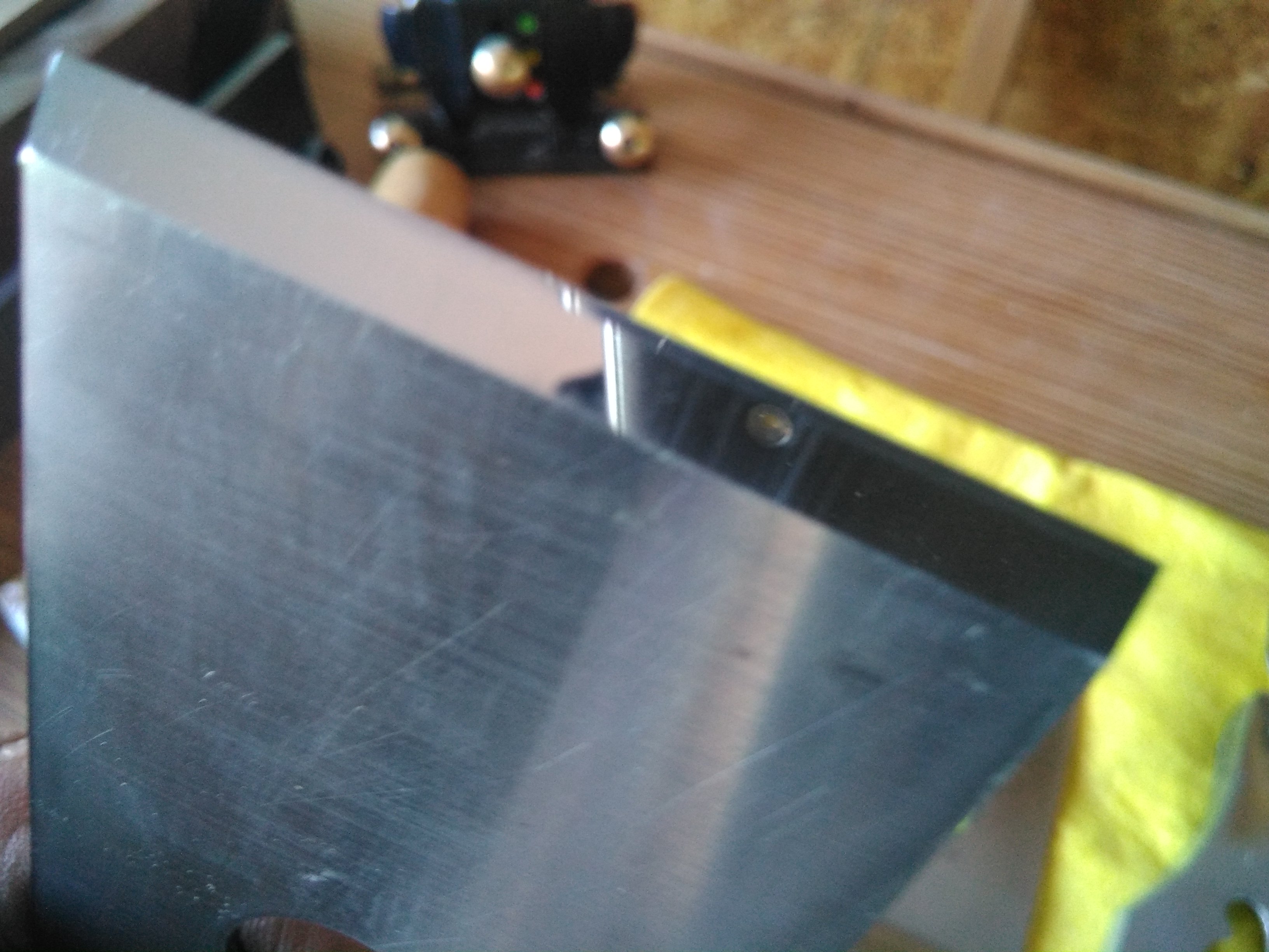

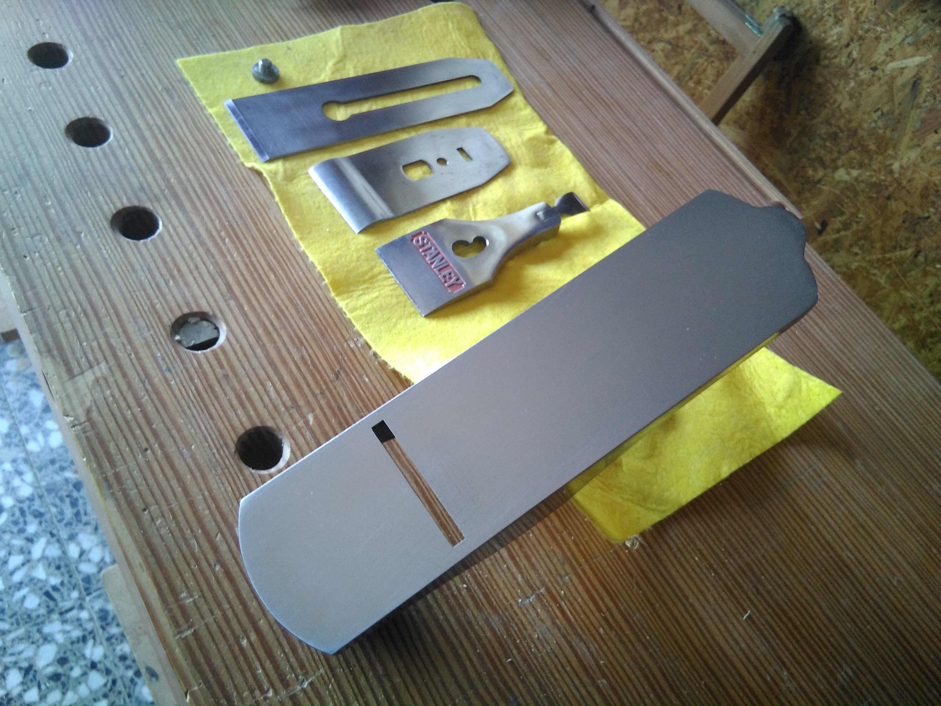

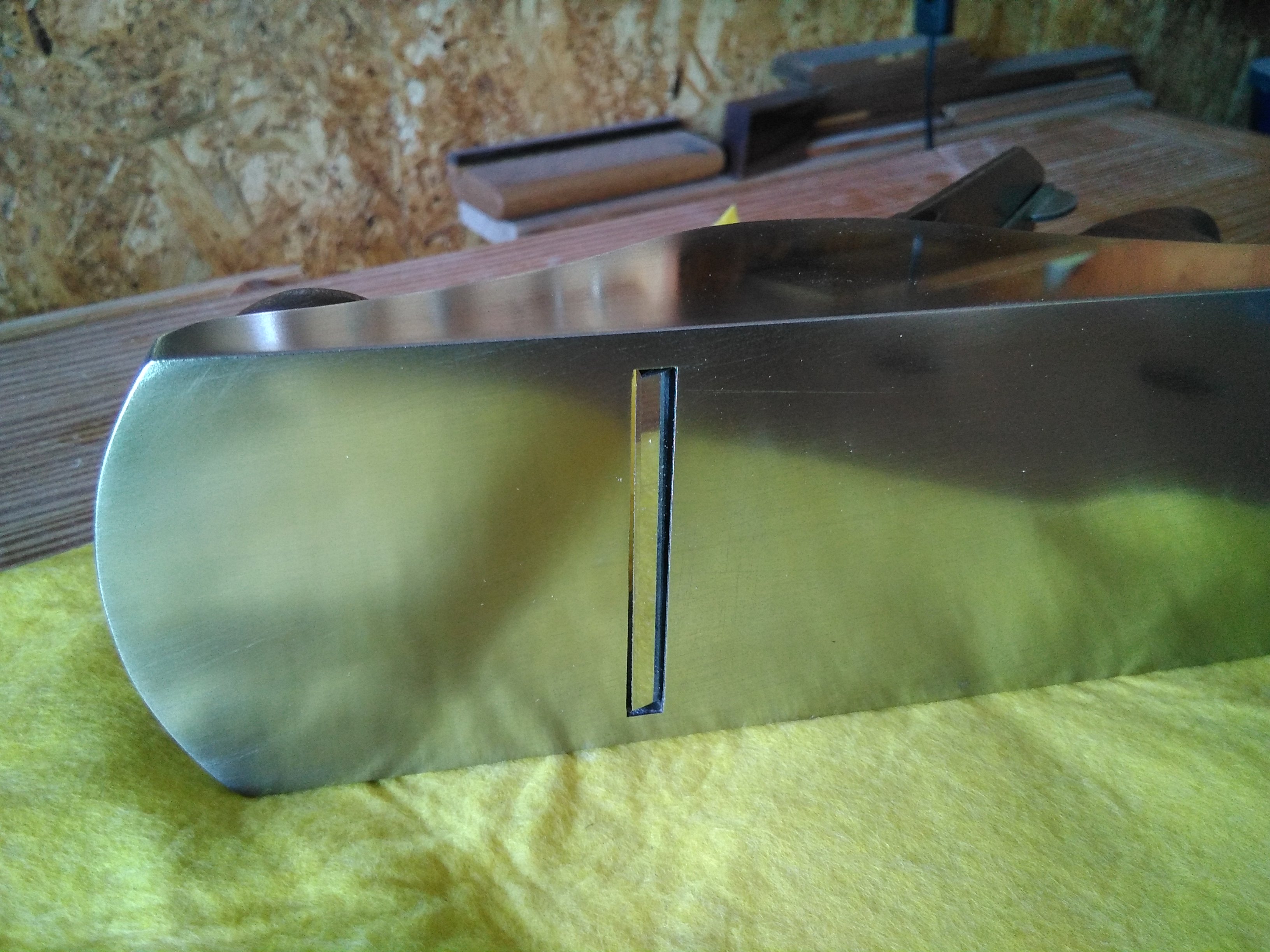

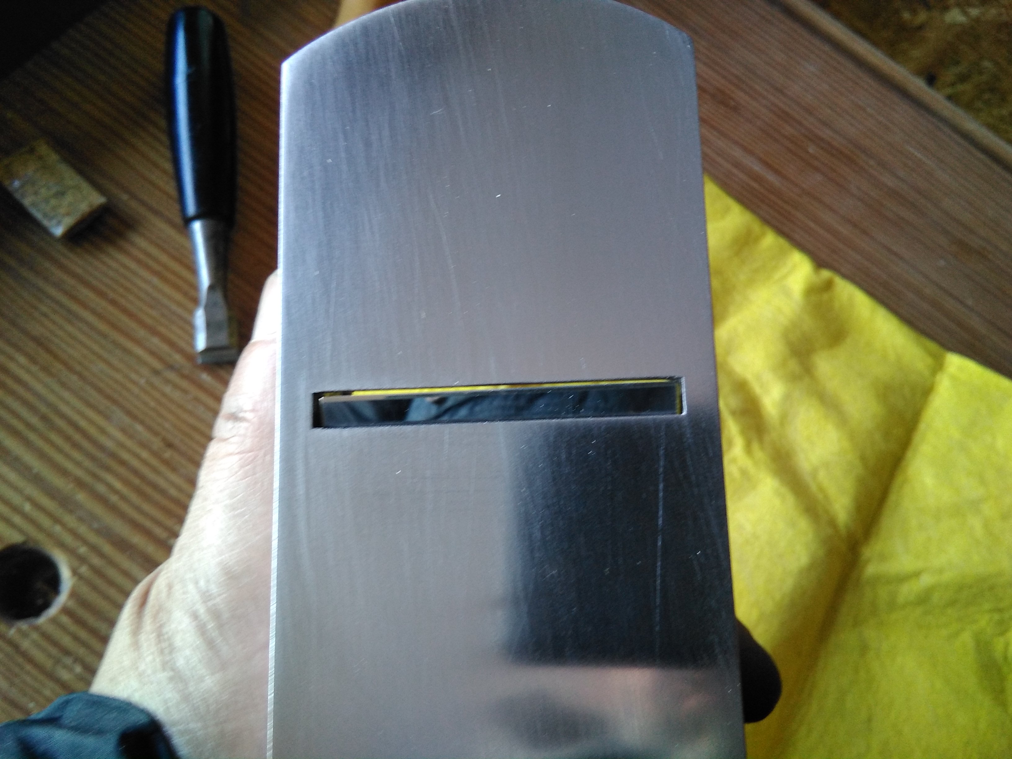

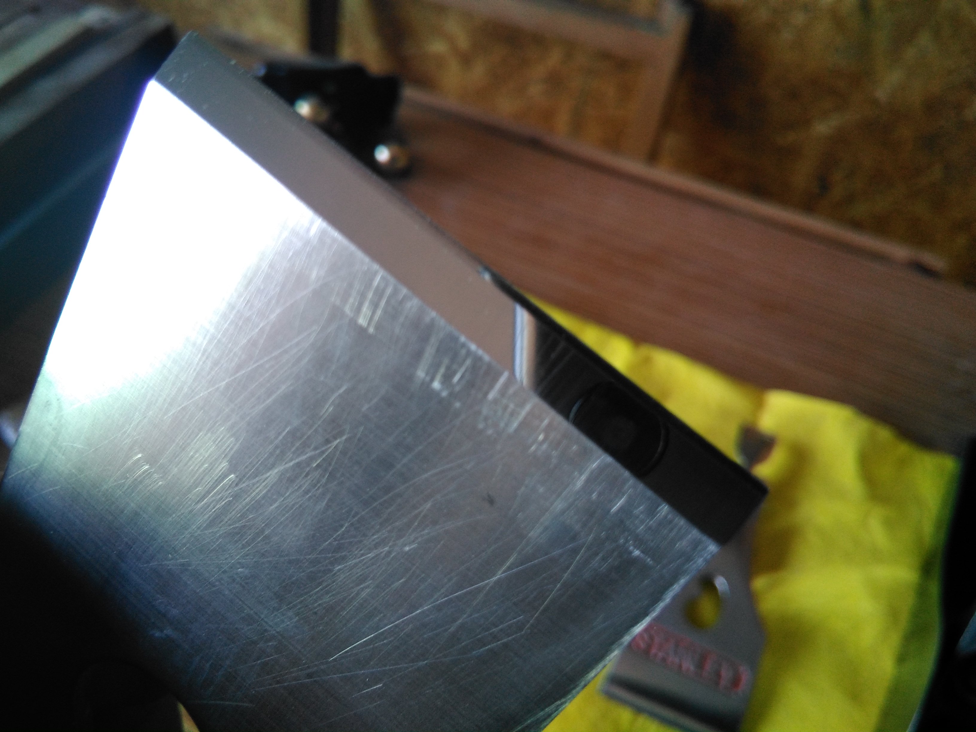

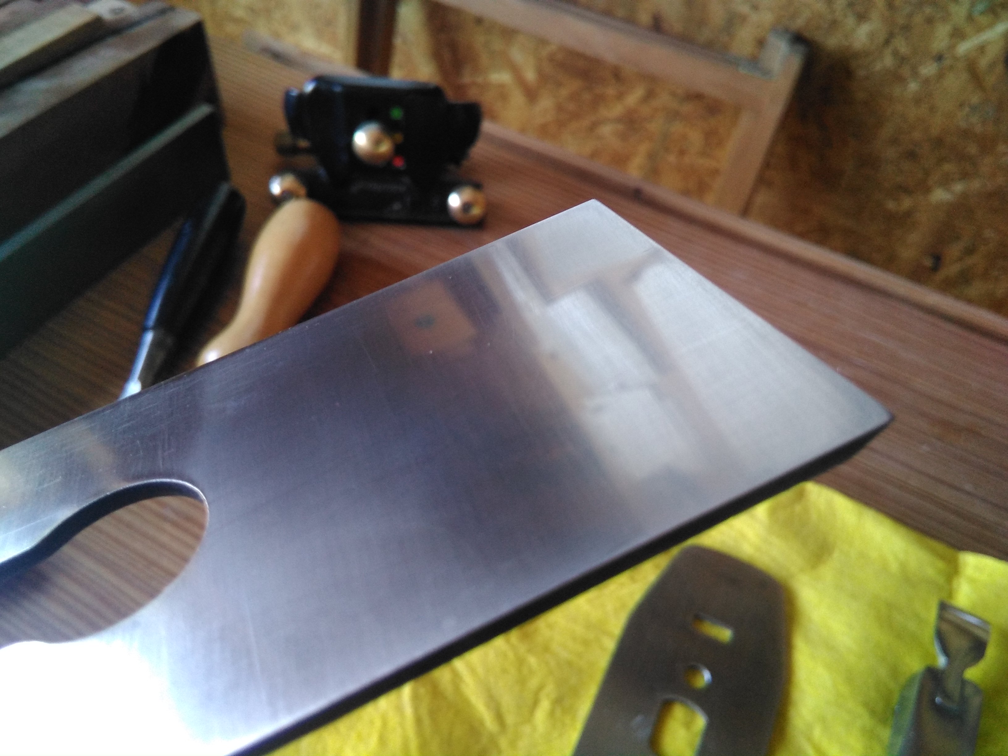

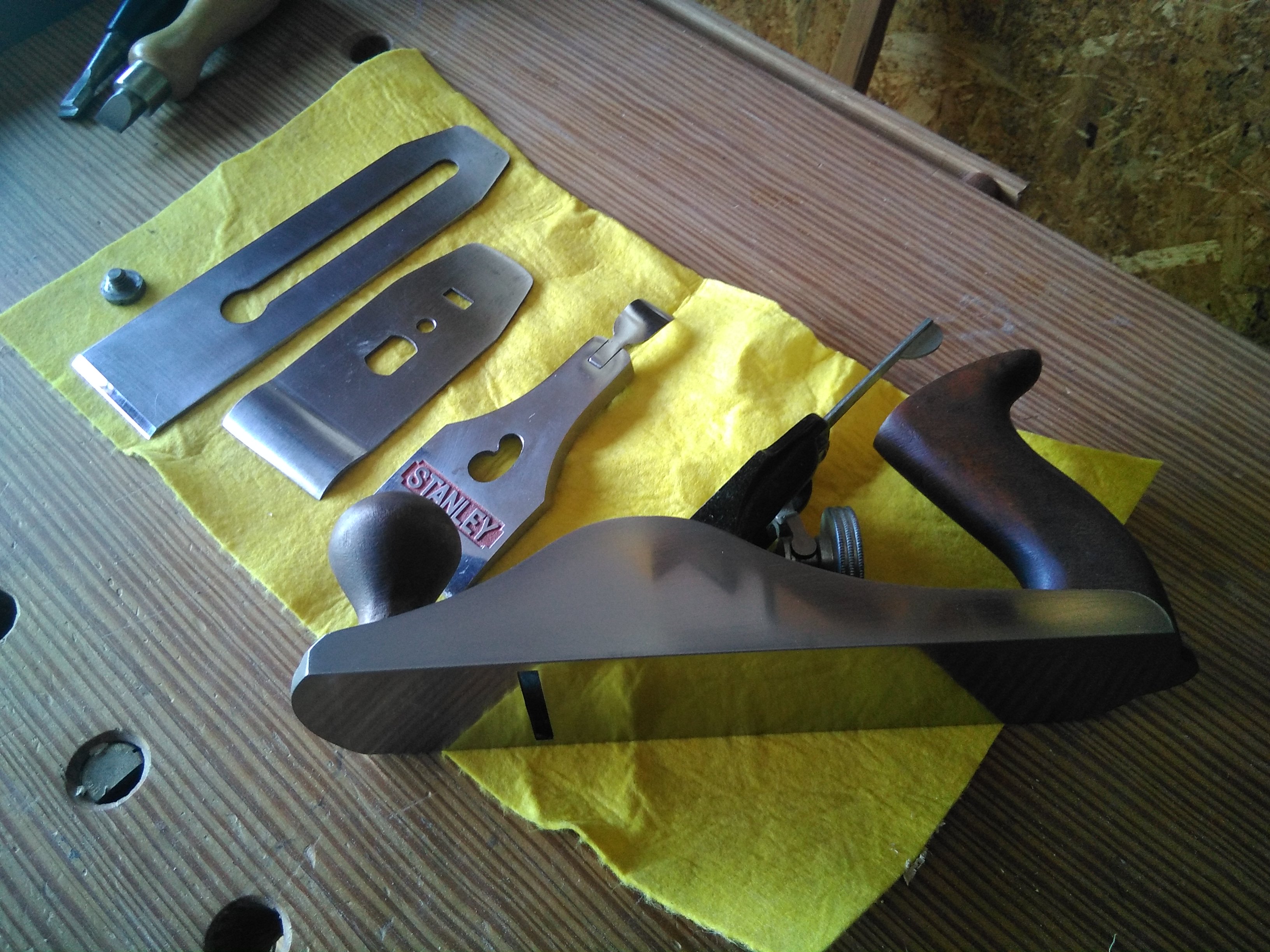

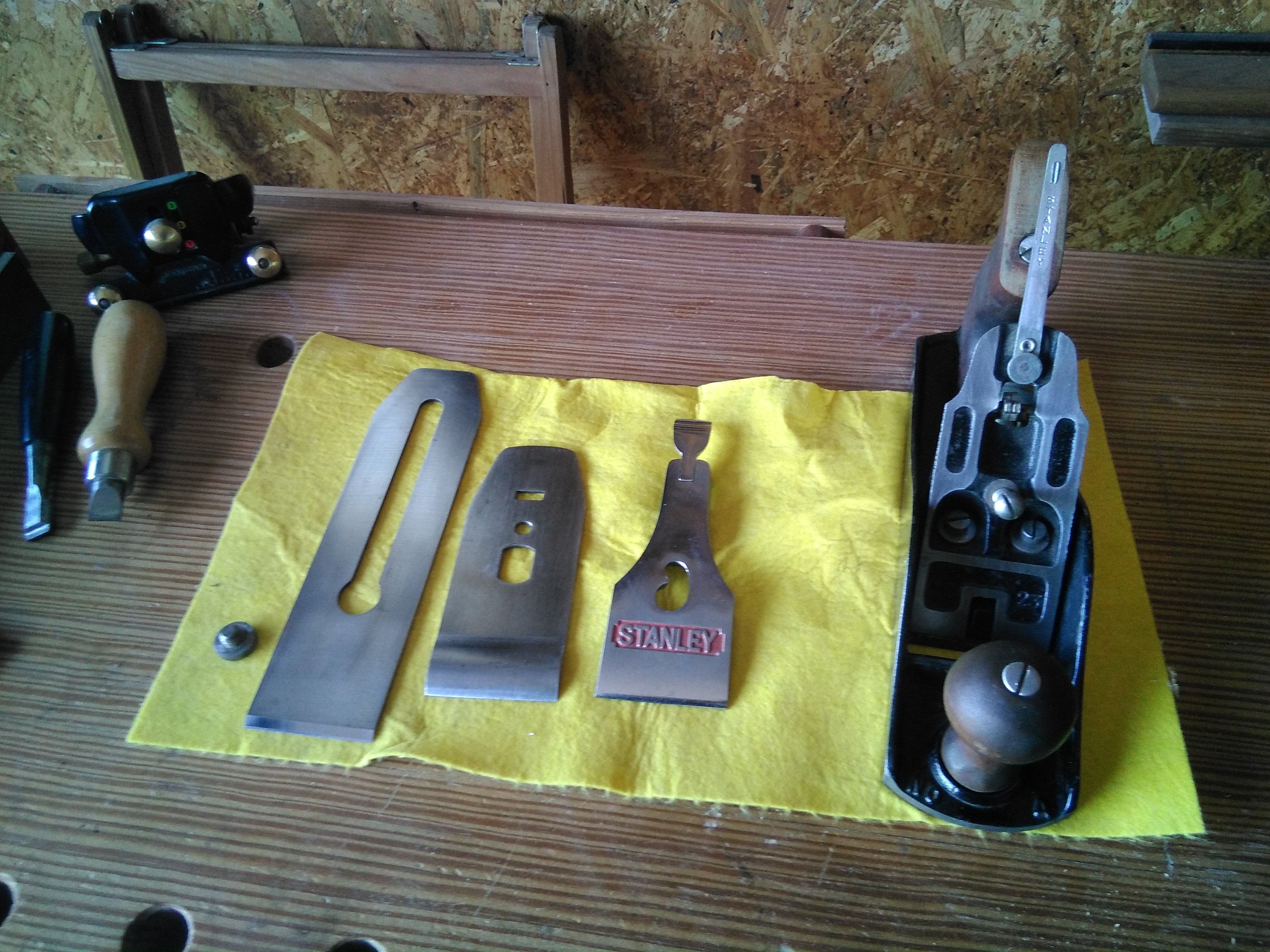

Sobre el precio para que te hagas una idea yo vendí un Stanley n°4 en el foro con una restauracion mucho mejor, te aseguro que lo dejé perfecto de suela y laterales con la cama,cuchilla y contrahierro en perfectas condiciones y funcionando de lujo por 60 euros. No era un made in Usa y lo vendí con la cuchilla original pero con el podías sacar virutas trasparentes.
Por 120 euros si lo compraría si está bien rectificado y pudiera probarlo
Yo te vendo el Stanley 1, perfecto, que me queda por 3.000 €.
Menuda joya dejaste. Da gusto ver esa suela. Y todo lo demás.
