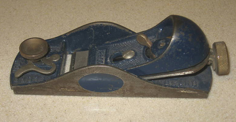

Tengo solamente dos cepillos operativos diariamente:
Un viejo rejord 060 1/2 (como e de la foto)
Un urko n4 estilo al Stanley. (En mi perfil de Instagram “travika_creativa” lo puedes ver trabajando)
Antes los usaba relativamente poco, ahora los tengo afilados siempre y cortan de miedo. Creo que lo más importante, como te dice el compañero @Brico es saber afilar. Yo no soy ningún experto, afilo con la Tormek y es suficiente.
