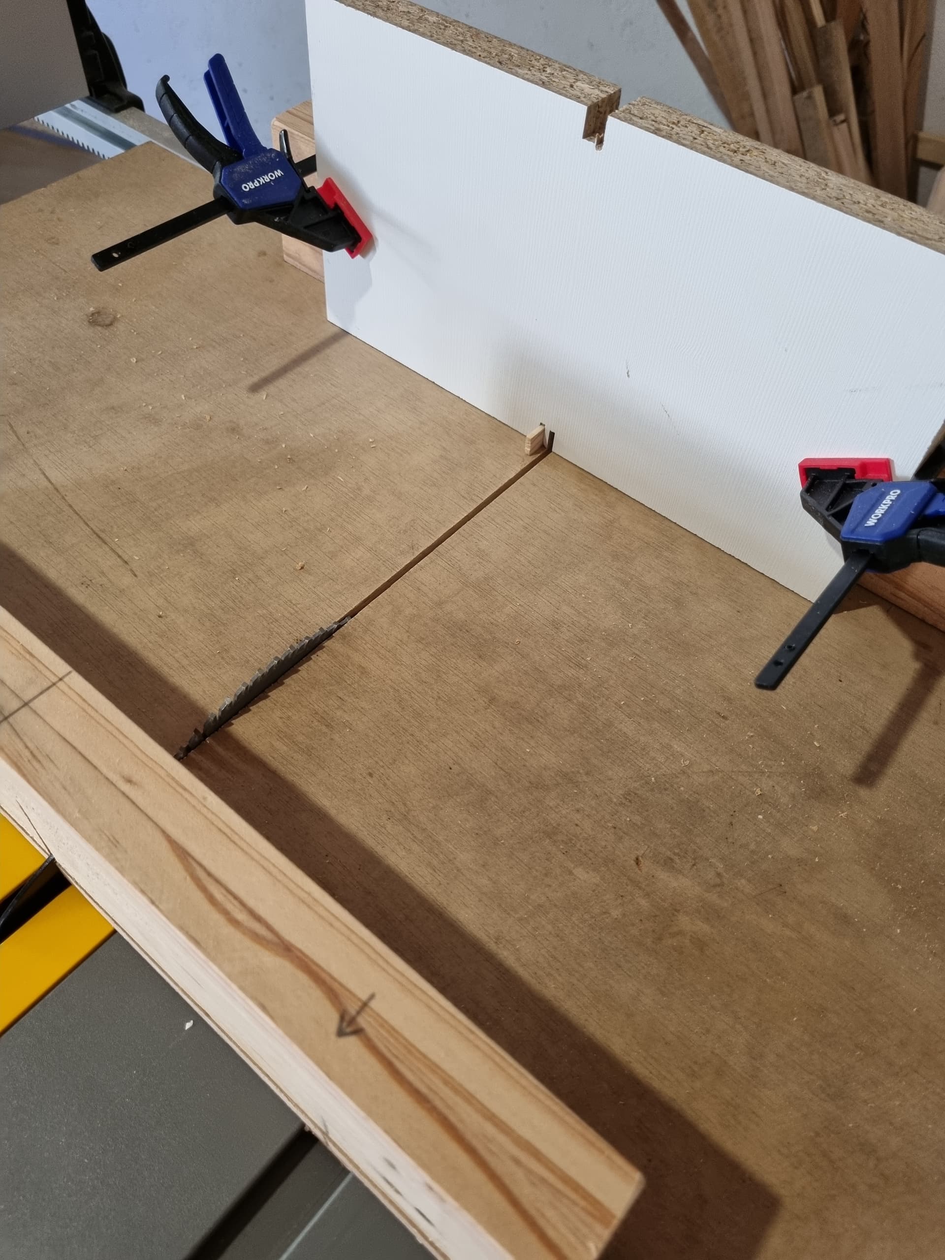

Me he fabricado una plantilla para hacer “finger joints” (no sé como se dicen en español) y he aquí el resultado.

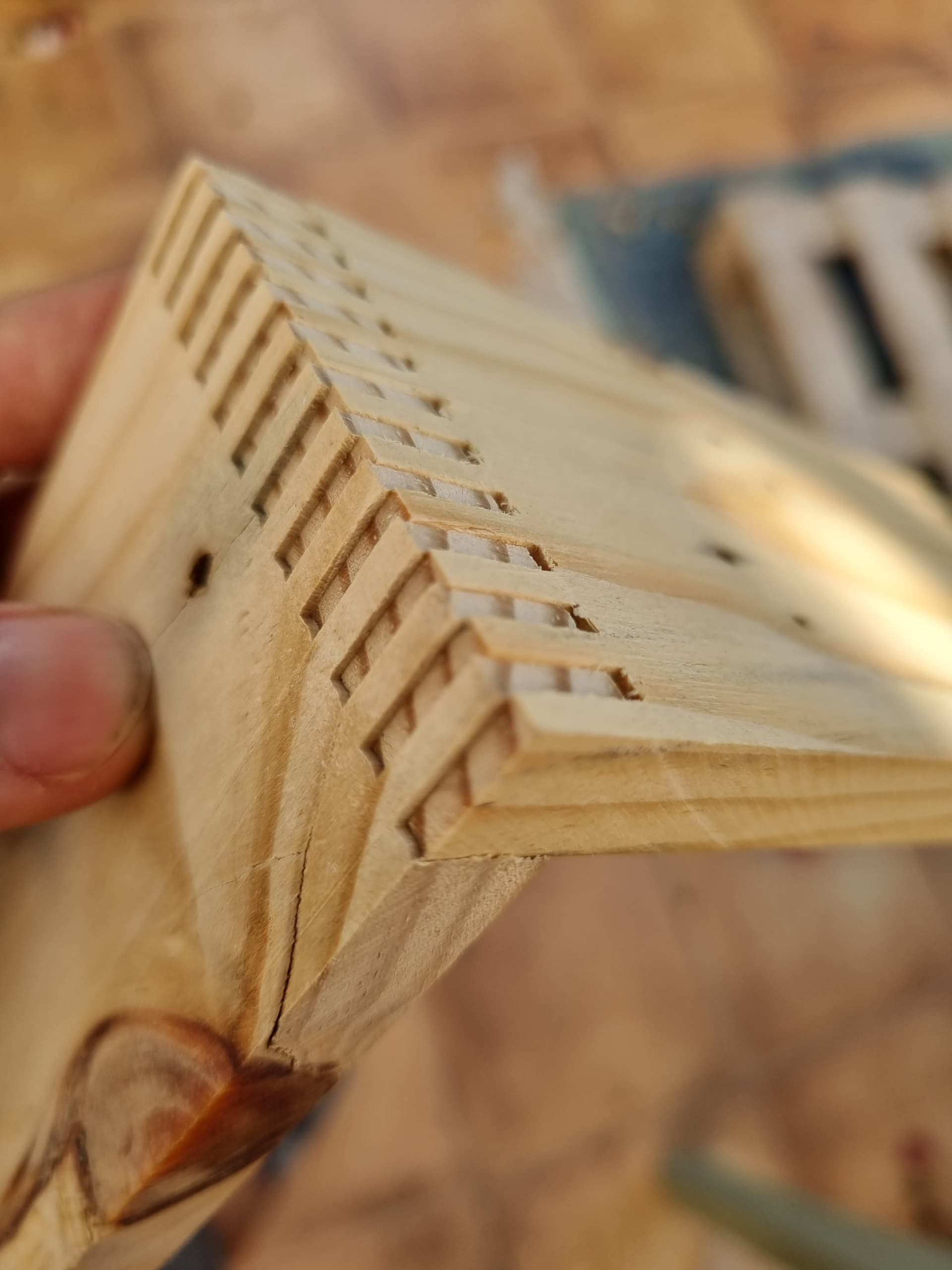

Aunque yo estoy todo contento es cierto que no encaja perfecto. De hecho le he tenido que insistir muchísimo (a martillazos) para que entrara :sweat_smile::sweat_smile:

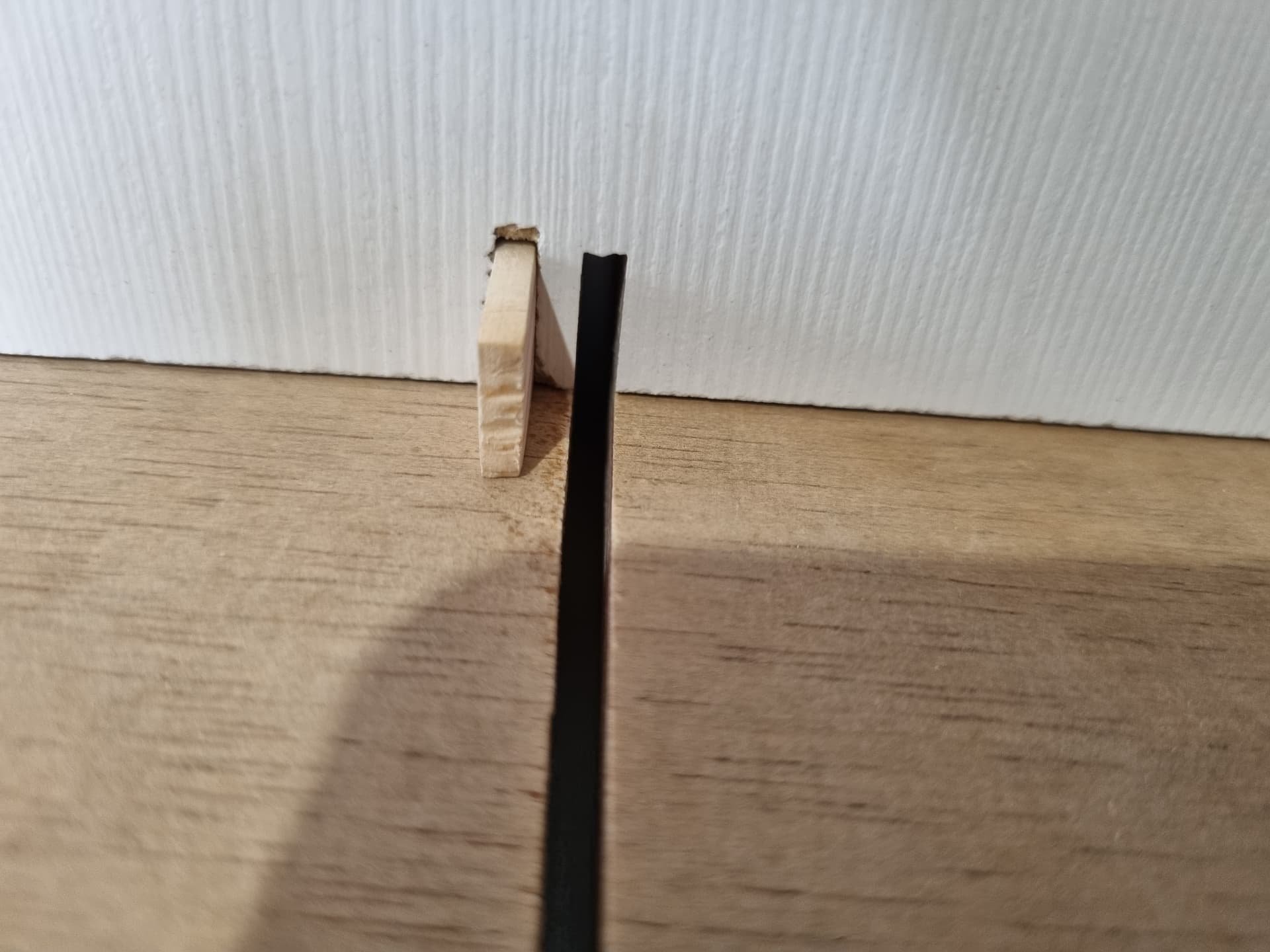

Vosotros que gozáis de gran sabiduría podrías decirme donde está el fallo? Quizás la piececita es demasiado estrecha? Demasiado ancha?
Mmm me responderé q mi nismo. Creo que la distancia entre la key y el corte es demasiado ancha. La reduciré un pelín y probaré de nuevo.
Unión de dedos traducción literal y aceptada o unión lazos tambien la he oido llamar ; el porqué también puede ser que la pieza guia es muy larga y material blando puede que desescuadre un pelin .
Yo es una cosa que tengo pendiente cuando monte la fresadora en mesa otra vez…
Exacto, la “hembra” es el ancho del disco de corte, una medida que no varia a no ser que cambies de disco. El “macho” viene dado por la distancia a la que coloques el tope y en este caso al estar fuerte es indicador de un macho de mayor espesor que la hembra.
Muchas gracias chicos, a prueba y error he ido ajustando el “macho”, como dice Ángel, y parece que el encaje ya es el adecuado. Gracias!

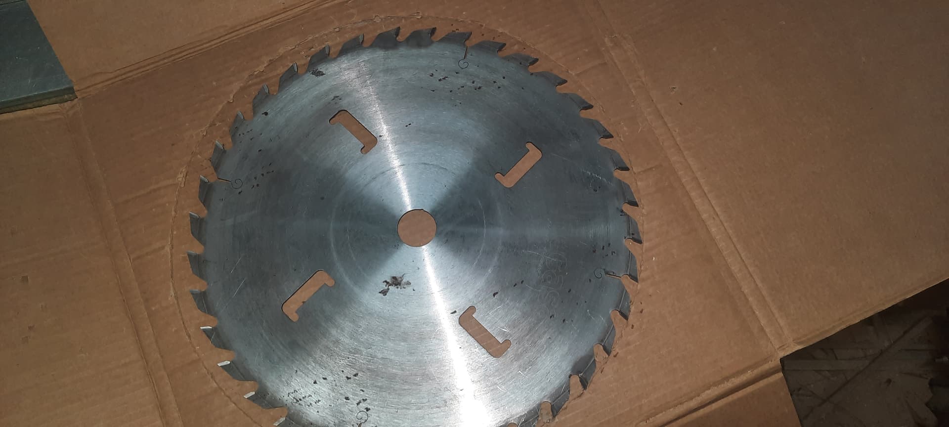

Para deshilar madera hay discos que tienen unos huecos en el medio con plaquitas por si la madera cierra que van muy bien. Hegasa es un taller de afilado de galicia y ademas fabrica discos y yo tengo dos de esos y van como tiros para deshilar
Este es en 36 dientes pero el otro que tengo es en 24 y va mejor todavia yo creo

Y para mi gusto el emsable está perfecto
