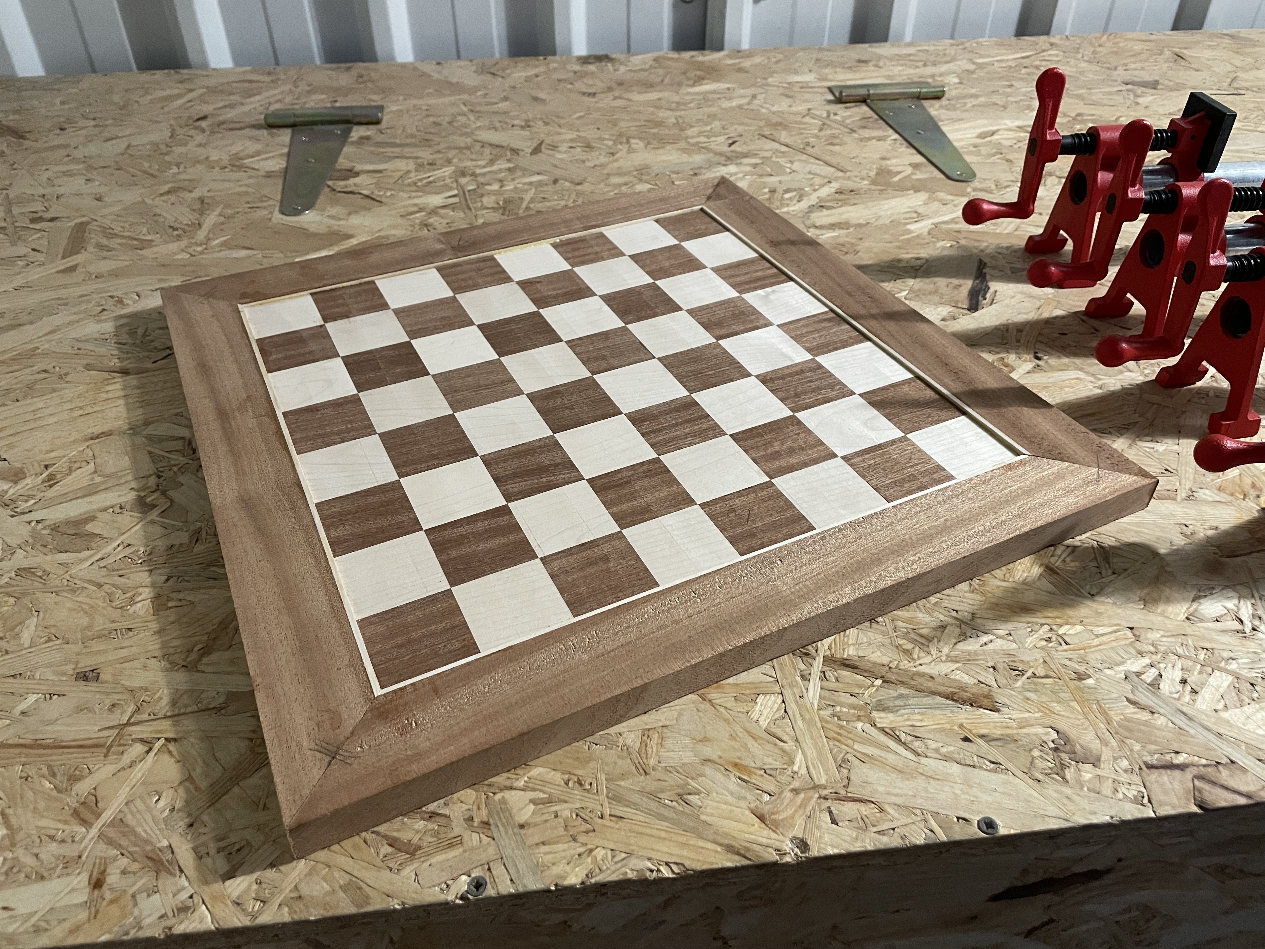

Muy buen trabajo, enhorabuena!!

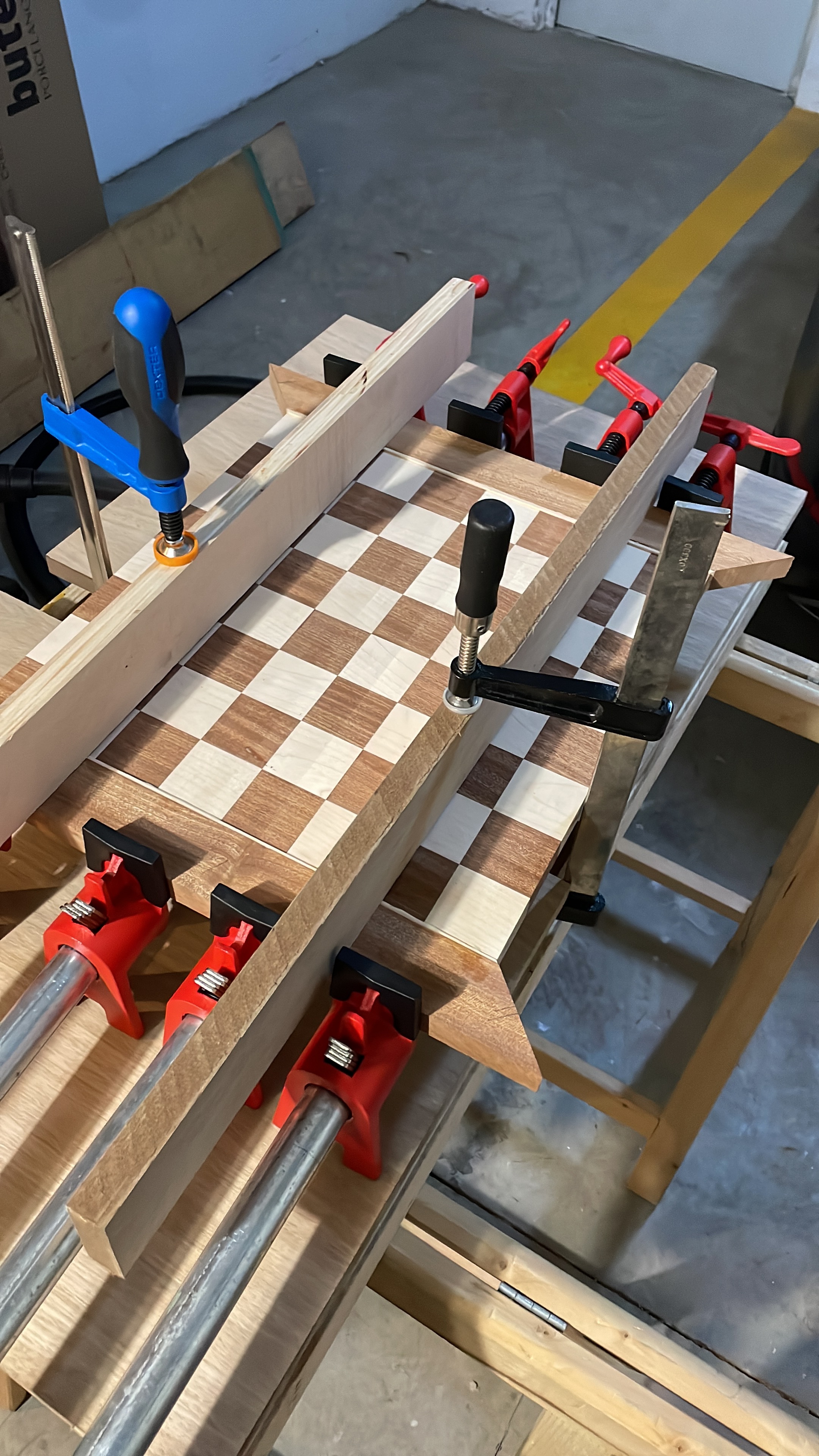

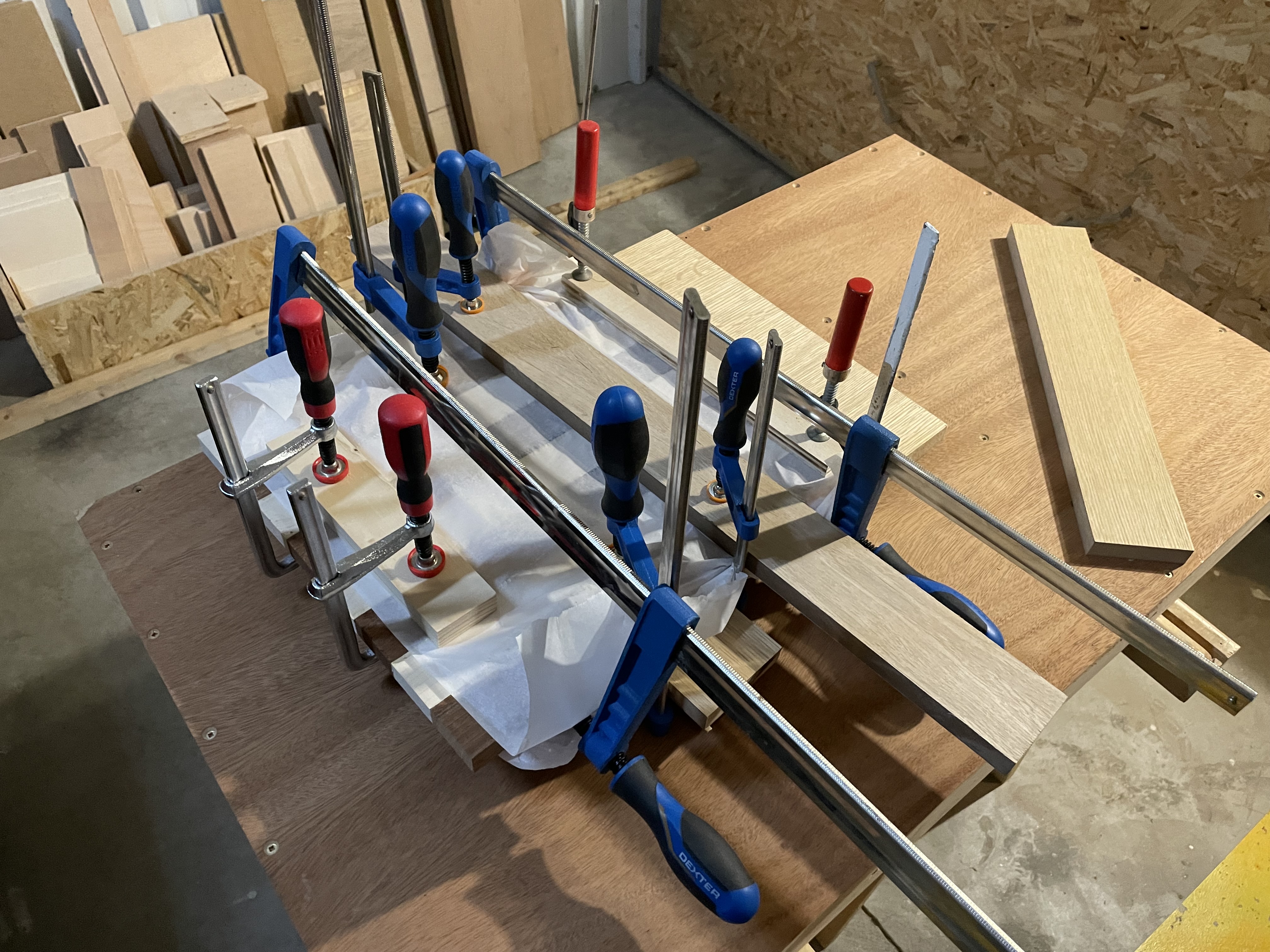

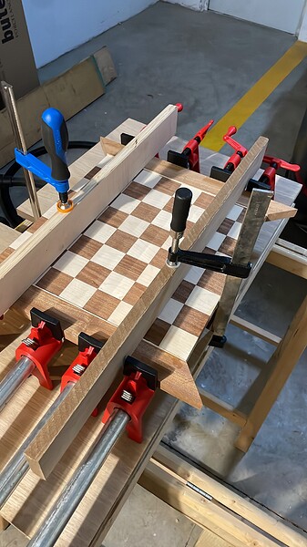

La cuadrícula está hecha cortando en listones, alternando, enconlando, vuelves a cortar girando en 90 grados, vuelta a alternar y encolar… hay miles de videos en youtube de cómo hacerlo. Luego ya las florituras… las que quieras.

Muchas gracias a todos por las felicitaciónes!! en el próximo proyecto prometo fotos del proceso. En este caso tengo pocas.

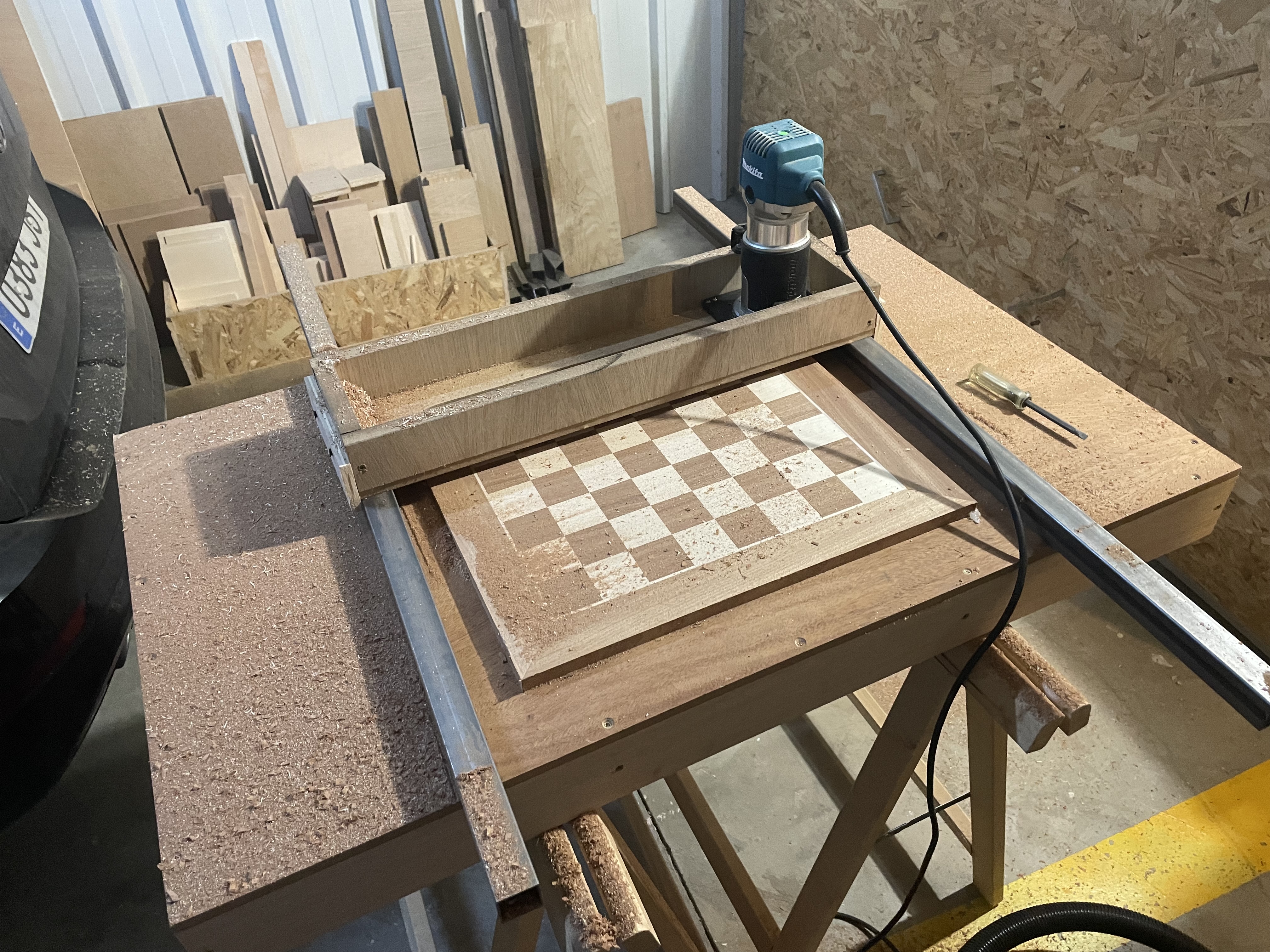

Se agradecen las fotos, ahora veo que la superficie final completamente nivelada lo has hecho con la fresadora.
Ya querías ver un cepillo por ahí eh pillín???
Pues ya me hubiera gustado, pero…ni rastro!!
De momento, las máquinas son mis amigas. El cepillo me da respeto. Pero no creo que tarde en intentarlo.
Curiosamente a mí, lo que me da respeto son las máquinas.

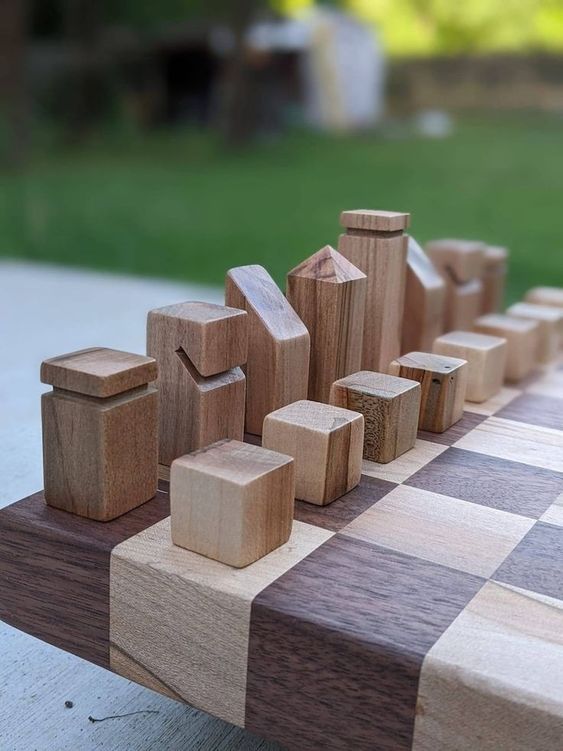

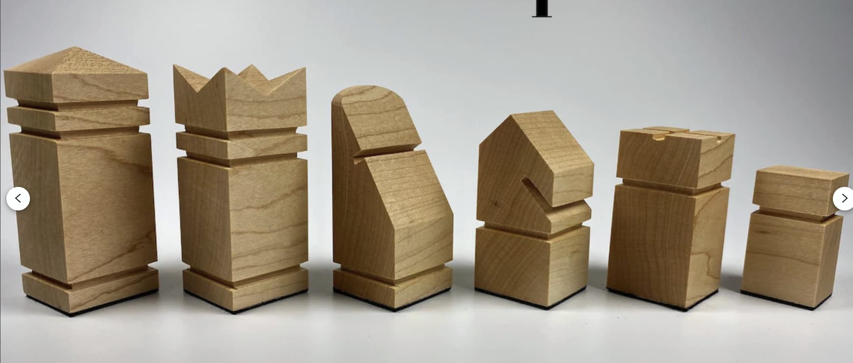

El tablero está impecable!! Me encanta! Yo tengo pendiente hacerme uno, y para las piezas, como tampoco tengo torno ni sé tallar, había pensado en hacer algo así, que tampoco está mal:
Me gustan mucho esas piezas, gracias por la idea ;p
Muy buena esa!
Muy buena esa idea…![]()
Gracias, pero la idea es de Pinterest, cómo no. ![]()

Lo que hay que tener en cuenta en este ultimo tablero de la foto es como encolar las filas de testa. Supongo que lo mas sencillo sera hacerle una ranura a cada fila por la testa y encolarlas con un alma con cuidado de no salir con ello fuera, que quede oculto
Qué chulas. Me gustan más estas piezas, sobre todo la reina y la torre. Están más reconocibles.

¿Quizá con galletas de las más pequeñas?
O con lengüetas?
