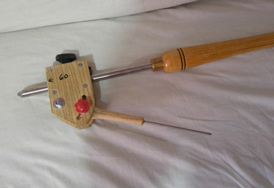

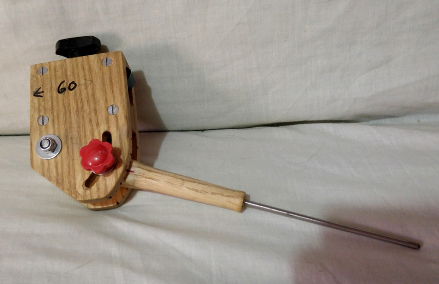

Te dejo fotos de un útil que hice para afilar algunas de mis herramientas, por si te aporta alguna idea. Está hecho con madera de fresno.
Pues sí que me sirve, me da otra idea para fabricarme el útil para afilar. Ya tengo el esquema de un chico que hace uno algo parecido en youtube.
Muchas gracias, te lo agradezco pues cualquier ayuda siempre viene bien para alguien que está empezando.
En algún vídeo de youube ví un despiece de un sistema para afilar gubias, del tipo de el de la foto que envía Cayes para realizar en madera, el despiece se pegaba sobre la madera y se recortaba en la sierra de cinta o con una sierra de calar, voy a ver si lo localizo y pongo el enlace.
