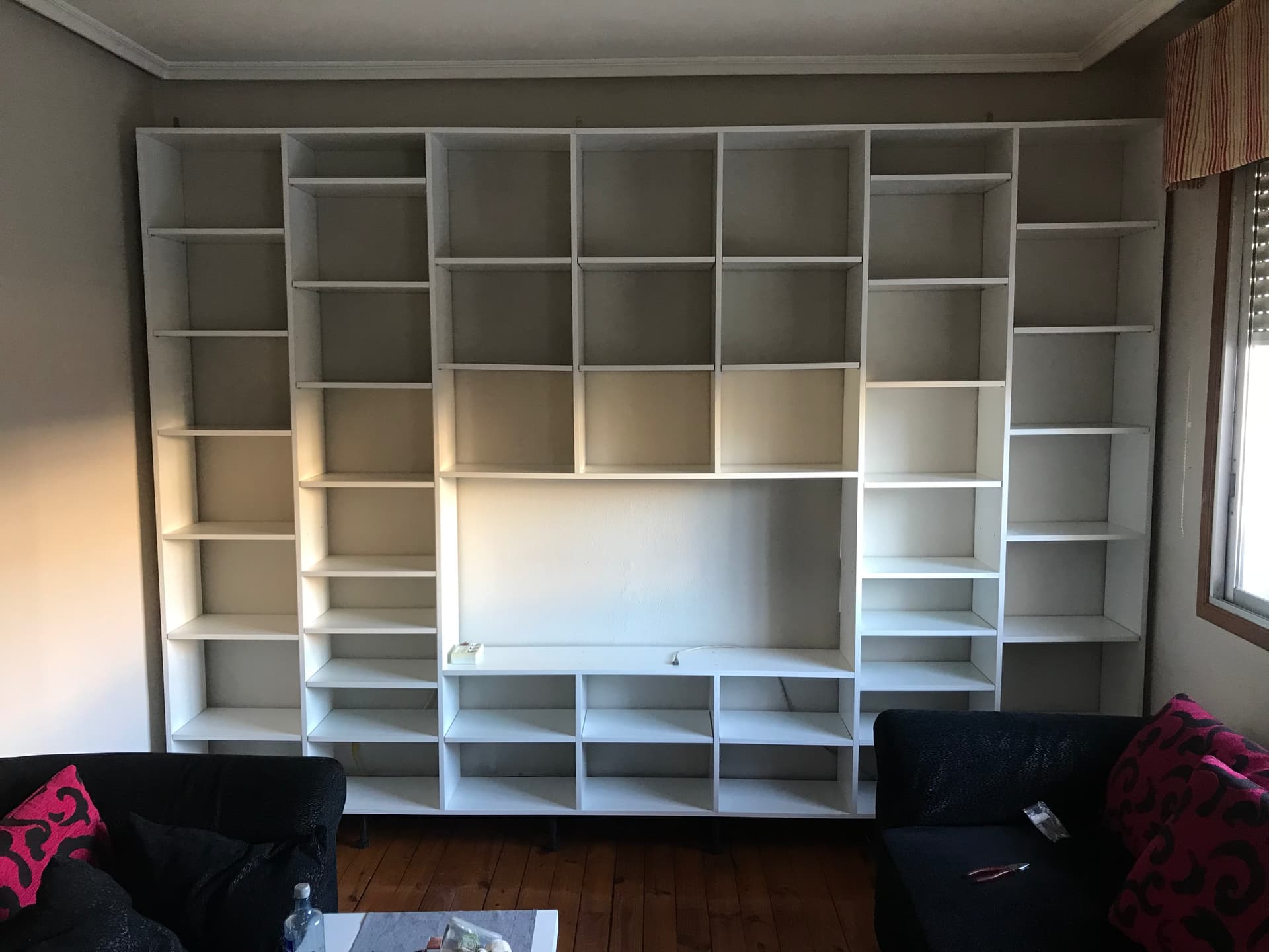

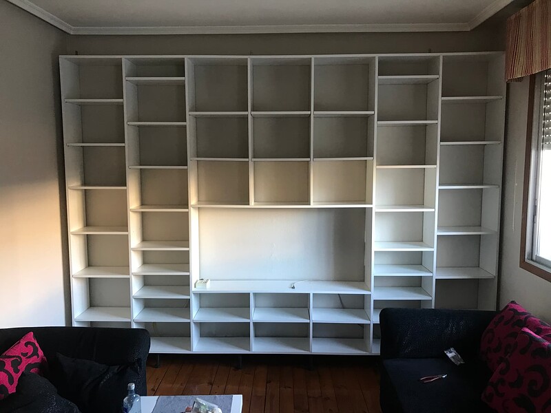

Pues eso. Nunca antes había hecho nada con este material, y para empezar, una pedazo estantería de 350x248 con hueco para una tele.
Veremos como lo trata el peso de los libros y el paso del tiempo.

Tiene muy buena pinta. Para ser la primera experiencia te has dado un buen atracón. :smile:
Cuéntanos los detalles constructivos, por favor.

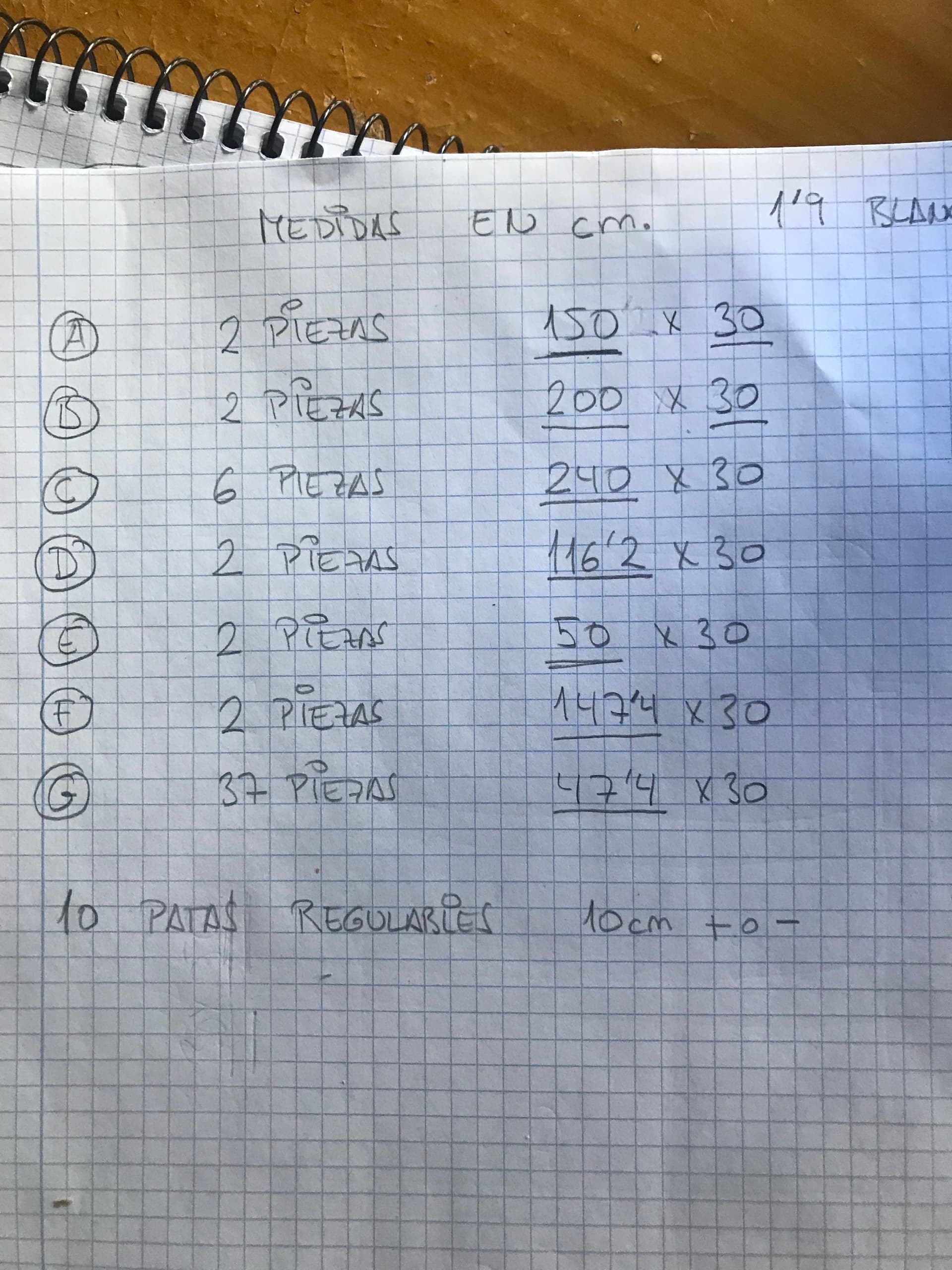

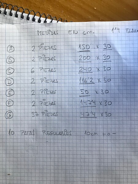

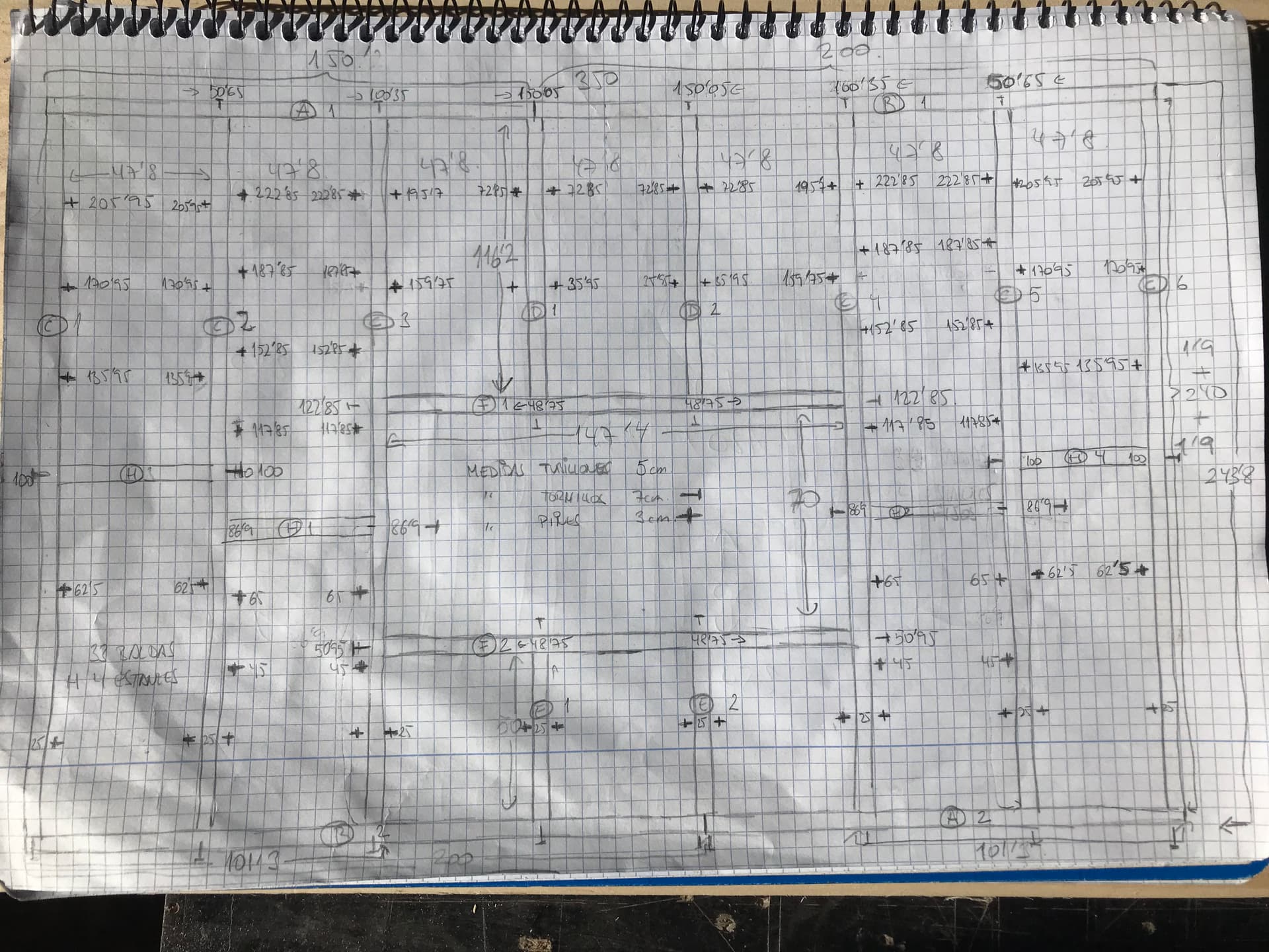

Nada. Todo muy de andar por casa. Con este listado me fui al almacén, me lo dieron ayer por la tarde y ya lo marqué todo, y con un cacharro de esos de wolkraft de meter tubillones preparé todos los ensambles.

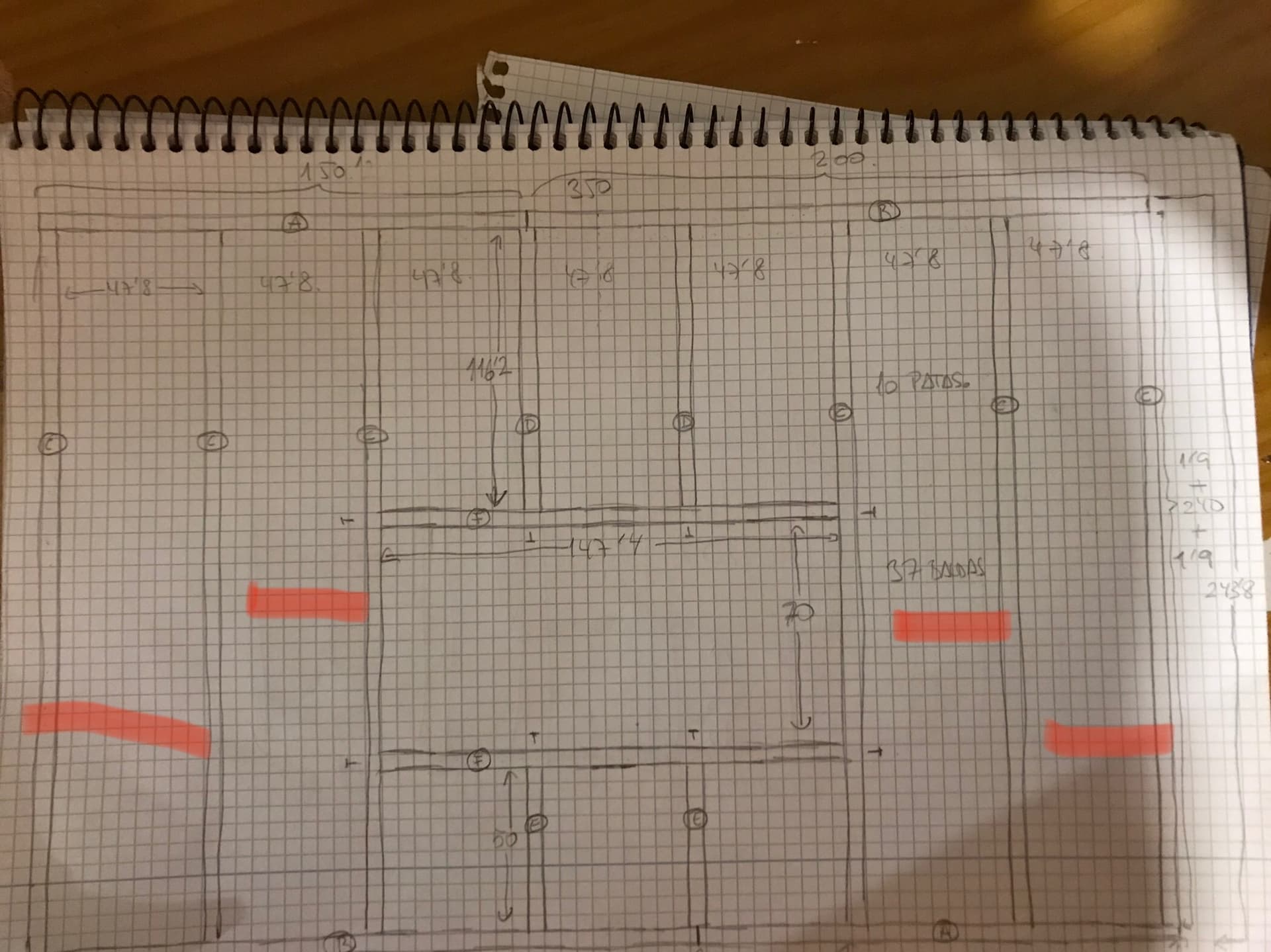

Esta tarde lo monté y lo amarré a la pared y poco mas. Lleva dos tubillones de 8 cada unión reforzados con dos tornillos de montaje. Las baldas se pueden cambiar de altura con unos pines metálicos, menos una por columna que va atornillada para dar mas estabilidad al conjunto. Lo que mas tiempo me llevó quizás fuera el croquis con todas las medidas, pero a nivel constructivo ha sido como montar un mueble de ikea sin instrucciones. :joy:
Pues sí que te cunde, son muchas piezas y muchas uniones para hacerlas en un día. Enhorabuena.
Pues esta pero que muy bien… y como comenta @MilvusWW un curro el agujereado de los tubillones.
Yo hubiera utilizado un grosor mayor, por el tema del peso y evitar el pandeo, cuando este cargadita
te a quedado muy bien
seguramente el peso en las columnas laterales no las afectara mucho, todo depende tambien de donde hayas colocado las patas que realmente soportaran el peso del conjunto entero, el unico punto quizas un poco dificil de predecir sera segun el peso que le pongas es la parte central arriba del hueco del televisor que si cargas de libros esa balda sera facil que pandee.
…y con tantos libros, como le queda tiempo para ver la tele ? :grin:
Cuando compre un mueble en Ikea te llamo !!
En principio lleva 6 escuadras contra la pared en las zonas “delicadas”. Pero siempre estoy a tiempo de colocar mas.

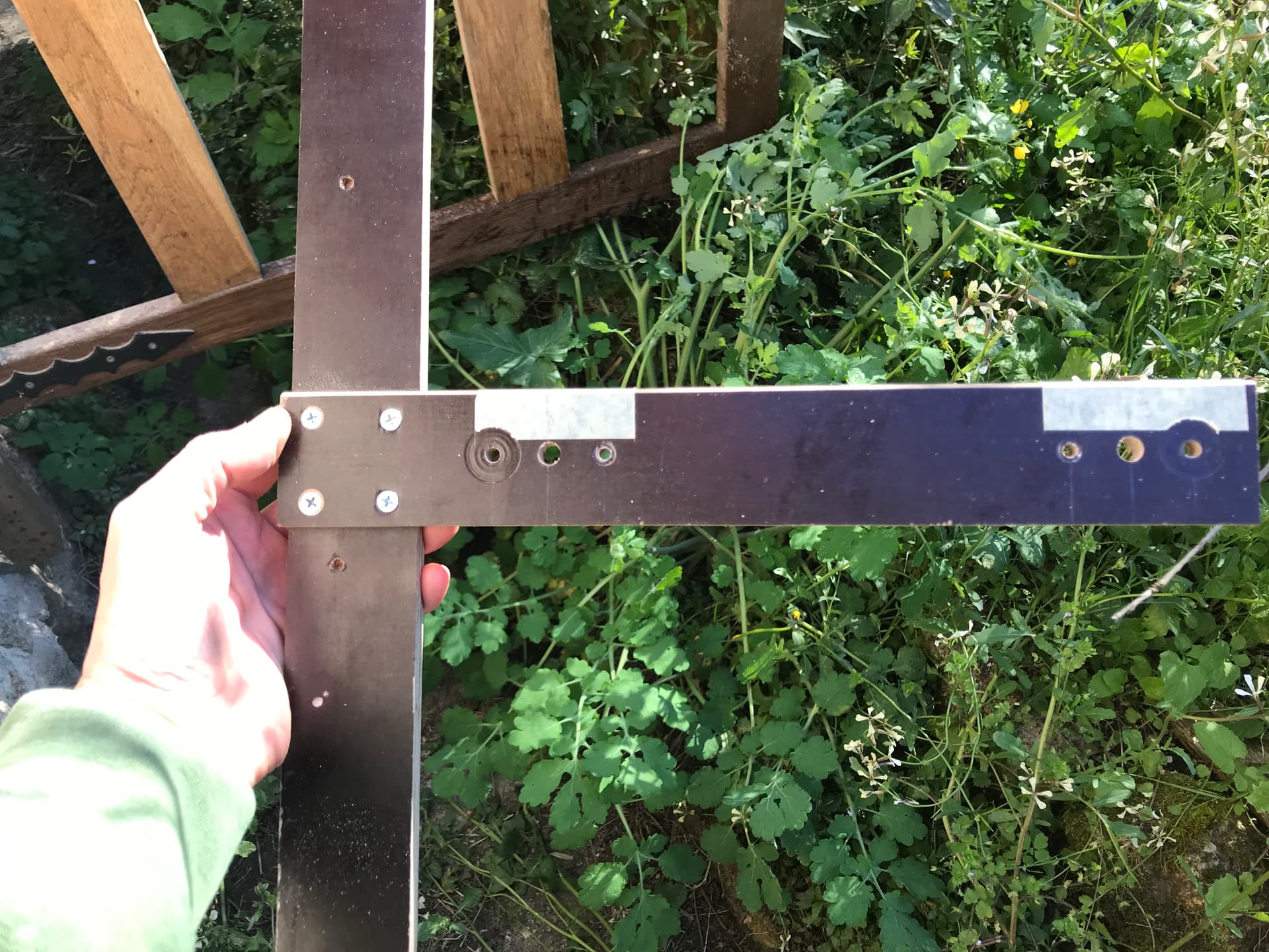

Y habrá costado una pasta… Yo compré dos tableros de HPL para.la furgo y salían a 100€ cada uno y tiene menos madera que ese mueble jajajaja te ha quedado fetén!!! Puedes sacar una foto en detalle de los agujeros para subir o bajar las baldas? O decirme si lo has hecho con algún tipo de plantilla?

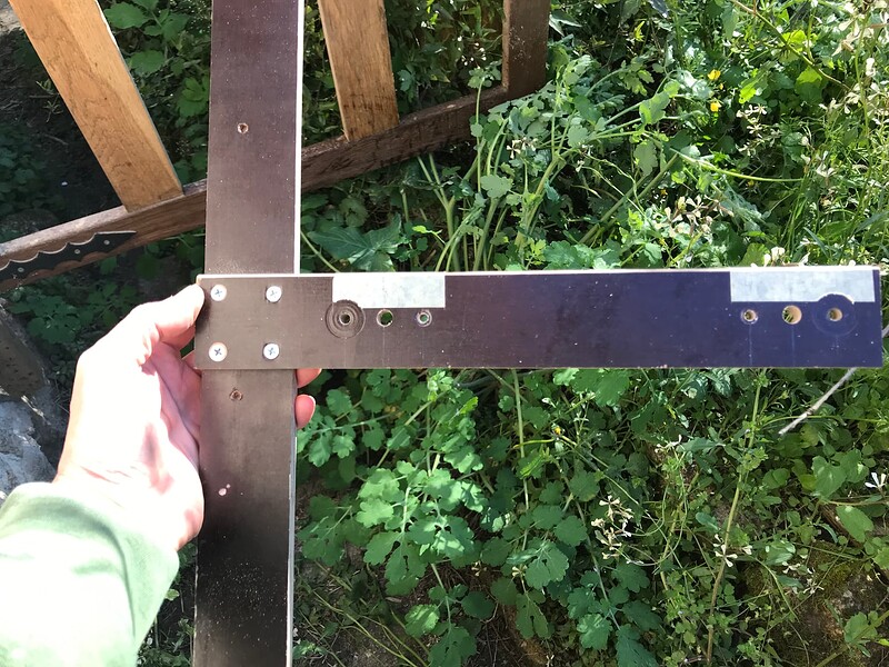

Pues la madera salió en 250€. Para los agujeros me hice una plantilla con dos trozos de contrachapado en forma de escuadra muy sencilla. Con el taladro de columna le hice 2 agujeros de 5mm para los pines de las baldas, otros dos de 4mm para los tornillos y otros dos de 8 para marcar la posición de los tubillones. Luego bajo al taller y te pongo unas fotos que una imagen vale mas que mil palabras.
Pues esta es la plantilla. Ya ves que nada complicada.

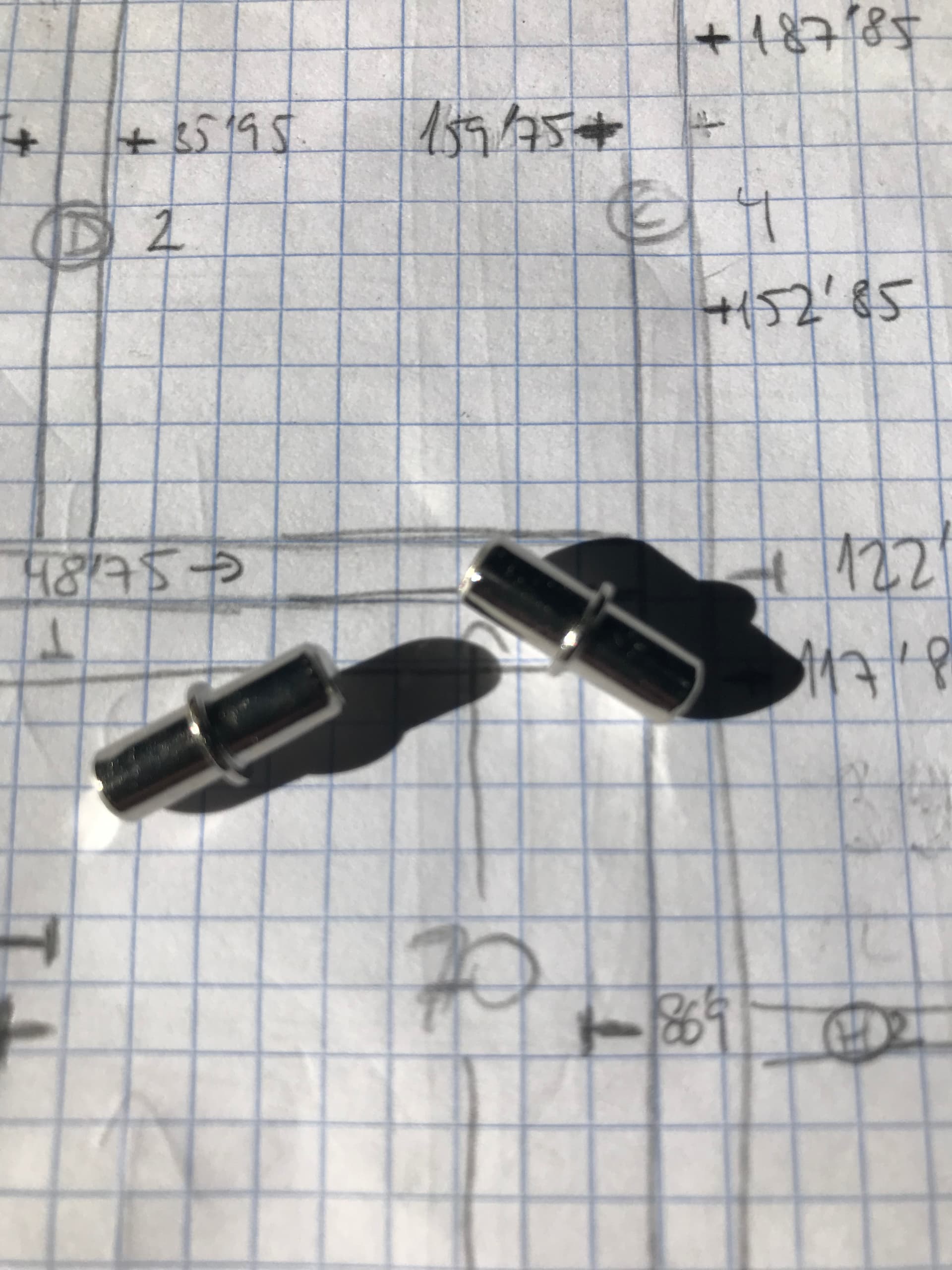

Estos son los pines de las estanterías y el croquis con todas las medidas donde tenía que ir haciendo agujeros para los tubillones, tornillos y pines. Una vez resuelto en el papel, marcar todas las piezas y pasarme una tarde y una mañana haciendo agujeros.
Perfecto compi!!! Un trabajo meticuloso! En su día miré una plantilla pero costaba una pasta! Te ha quedado de lujo! Gracias

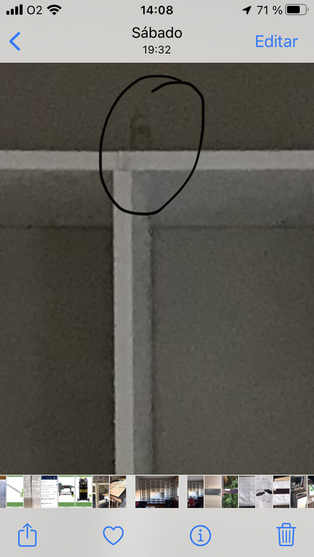

@Carlao que fijación usaste en el centro, encima de la télé donde las baldas estan a la misma altura?
Alternaste los tubillones o los hiciste pasantes?
Pues esas baldas van todas con pines. Se pueden cambiar. Fijadas con tornillos y tubillones solo van las que se ven en este croquis. Las que van en rojo también.
Ah okey
No temes,que te valdèe en esta parte?
Es la que veo como mas propensa.
Lleva dos escuadras a la pared en las tablas verticales. Ya iremos viendo. :wink:
Viendo ahora el comentario del precio entiendo que es en aglomerado y no en contrachapado que es lo que comentaba yo de 100€ tablero.
