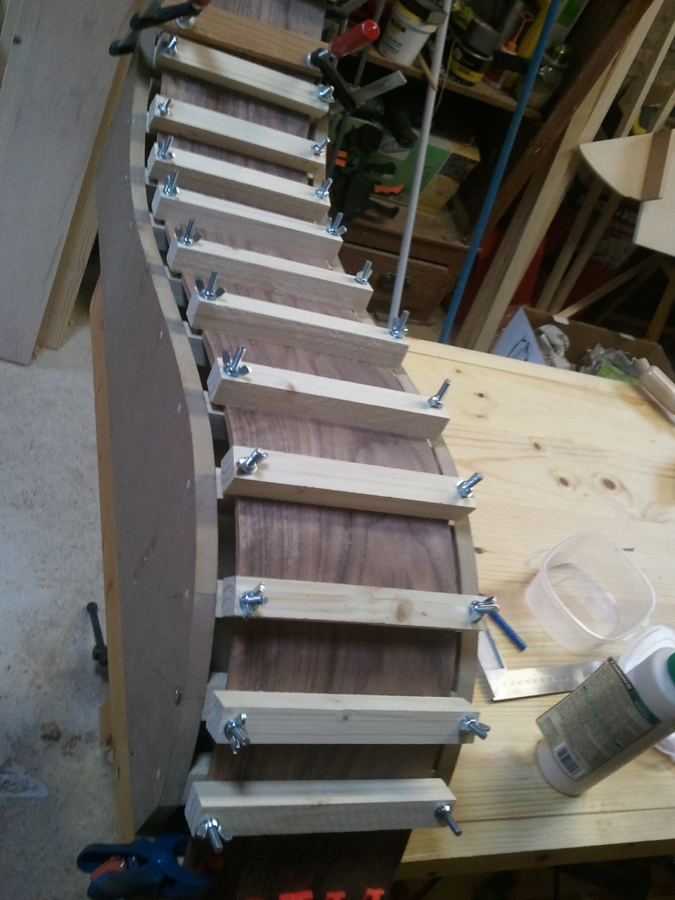

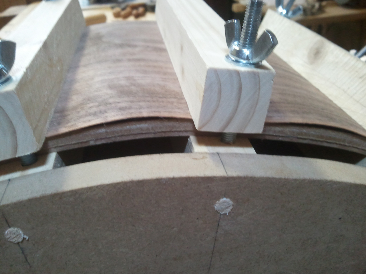

Hola. Como ya comenté en mi post de presentación, estoy embarcado en el proyecto de construir una espineta (una especie de piano de la época barroca, hecho de madera). La cosa va lenta, pero segura y ya tengo parte de la estructura montada. Pero estos días he pasado a cosas más delicadas al intentar aplicar una chapa de nogal a la parte curva. Pensaba que podría hacerlo usando el mismo invento que me había fabricado para doblar la pieza sobre la que va la chapa, y que se puede ver en la primera foto adjunta. Pero he metido la pata hasta el fondo, porque la chapa sólo ha agarrado en las partes que reciben presión, quedando algunos de los segmentos más curvos sin pegar. Esto se puede ver más claramente en la segunda foto.
La única solución que veo es despegar la chapa, supongo que rompiéndola sin posibilidad de reuso, y lijar bien la cola de la madera para volver a aplicar otra chapa por otro método.

Me da la impresión de que el problema es que la chapa es demasiado fina, y por lo tanto maleable, para ese tipo de sujeción, por eso une en donde aprietas, pero se dobla y separa entre las sujeciones.
Otra forma de unirla sería haciendole un molde y contramolde para que que la presión sobre la chapa y su base fuera uniforme. Aunque seguramente sea una solución más recomendable para hacer varios costados por la inversión de tiempo y trabajo.
