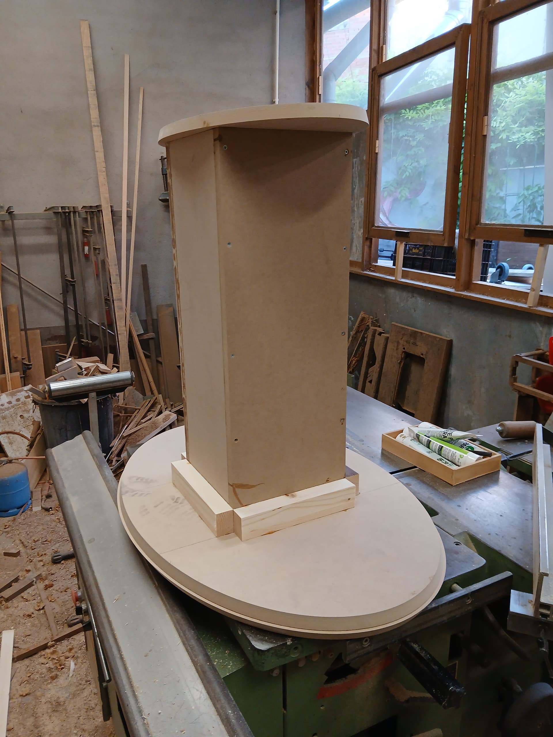

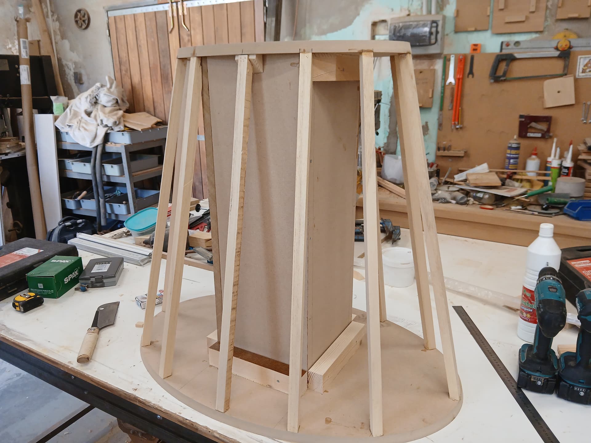

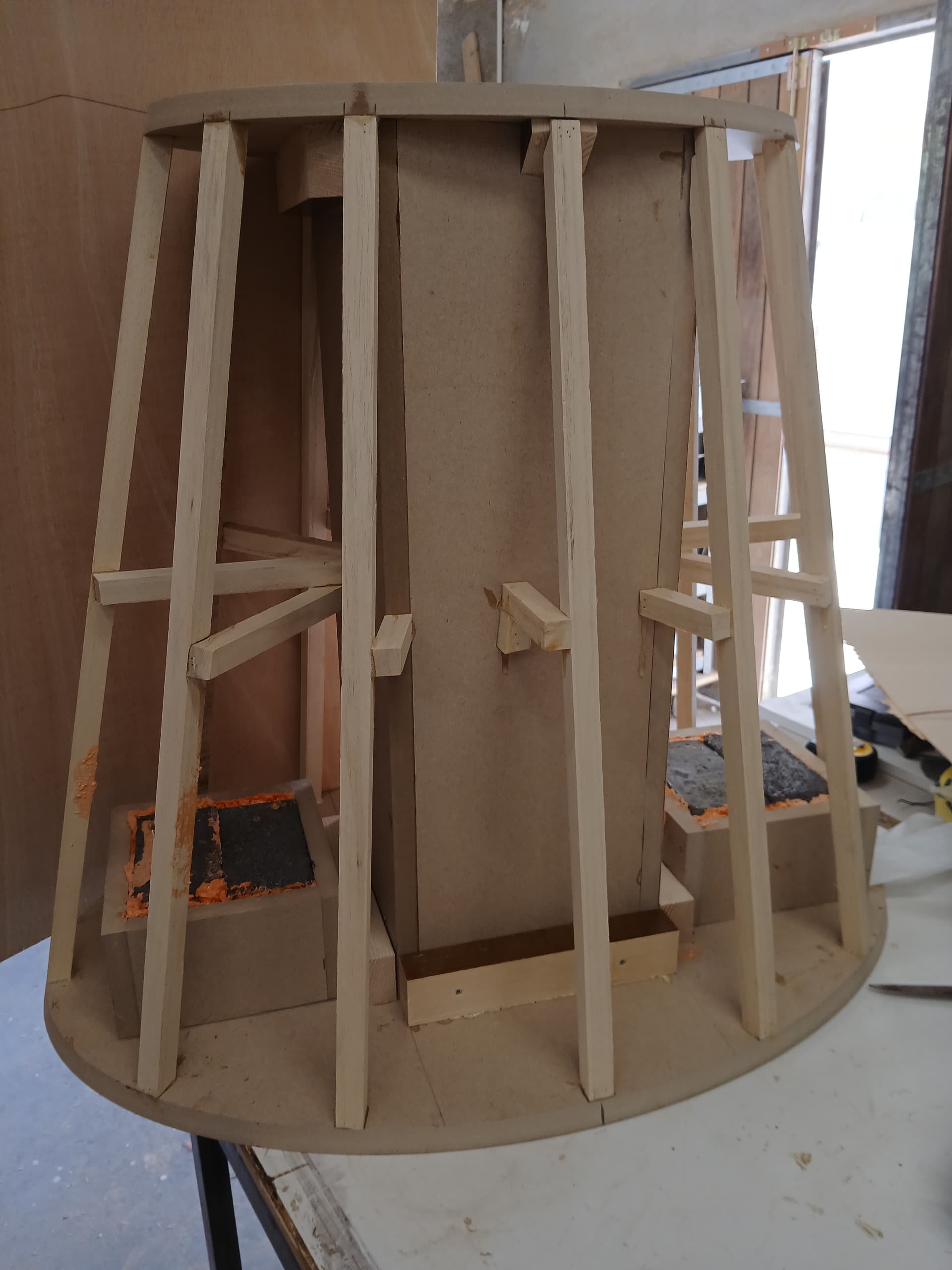

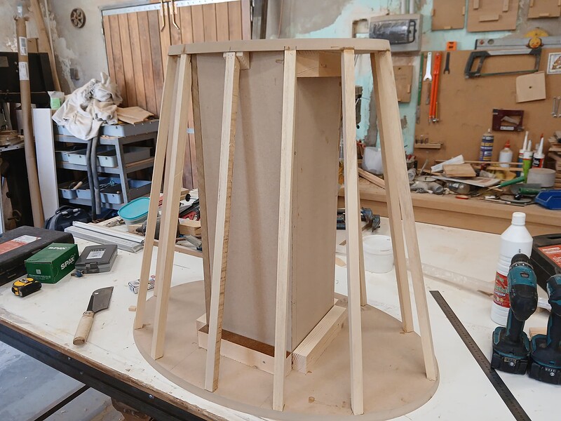

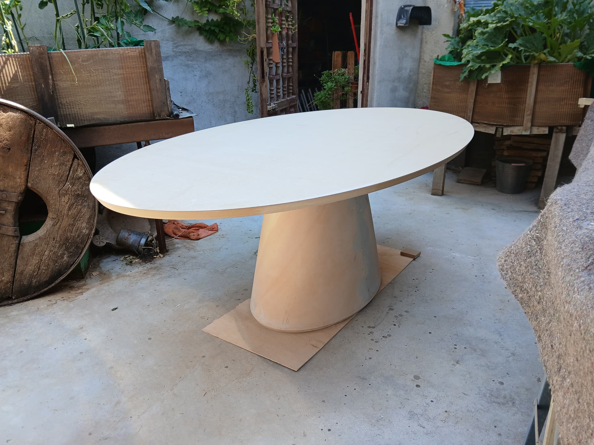

Preciosa, unas fotos del proceso nos daría ideas del proceso.enhorabuena.

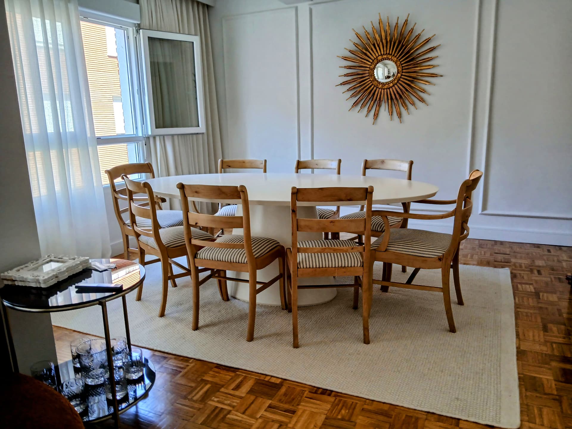

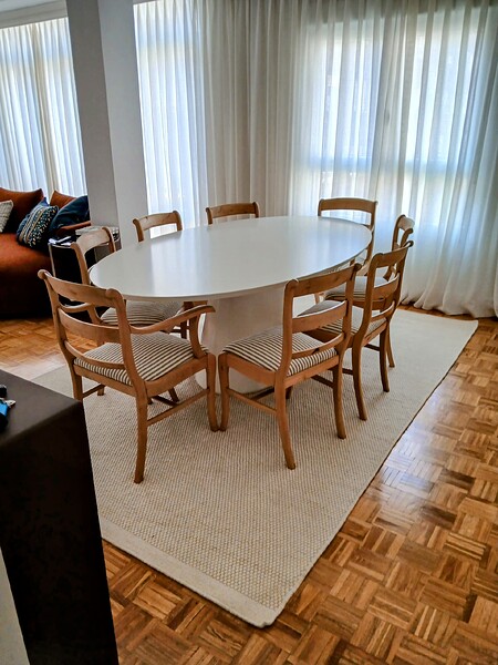

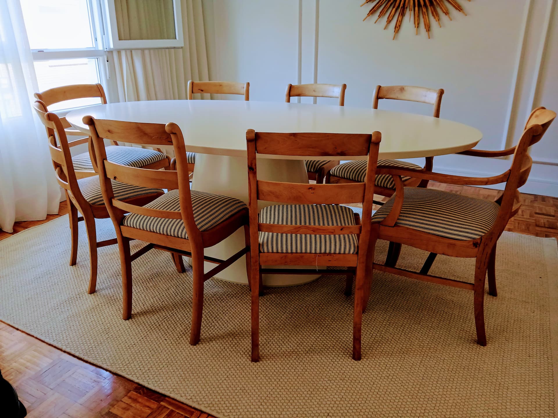

Guau, impresionante pero nos falta el acabado. Con que tipo de tablero has realizado el tapado de la base o pie.
El acabado lo tienes en la primera foto. Lacado blanco 9010
Las curvas las hago con tablero flexible de 5mm
Precioso trabajo @Diego10 ! Muchas gracias por compartir! Un saludo
Una preciosidad, de lujo. Felicidades
entiendo que le habras metido unas piezas de hierro en la base para darle estabilidad no? el lacado lo haces tu o mandas a lacar?
Son bloque de hormigon. Lo mando a lacar.
