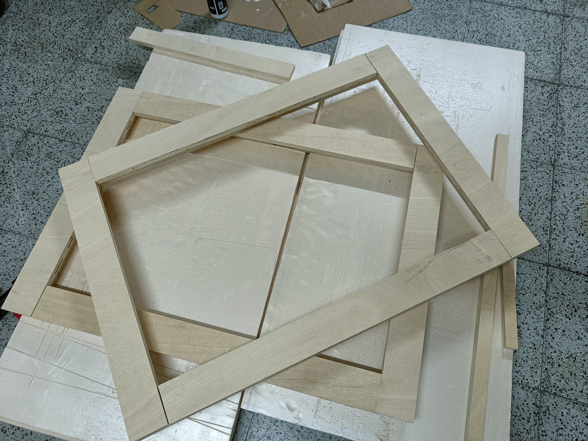

Mis primeros pasos (orgullo y vergüenza)
En los ratos libres entre parques, coles y demás, he conseguido entrenar mi sierra de incisión (Makita) para abordar mi primer proyecto: el banco de trabajo Paoson.
Lo diseñé desde cero en SketchUp…. y hasta ahí todo perfecto, luego la realidad me ha puesto en mi sitio, jajajaja.
Como es mi primer proyecto, el sentimiento es positivo, pero quería compartir con vosotros los errores que he cometido para escarnio público:
  • El contrachapado de Leroy Merlín creo que no es el mejor del mundo, pero bueno, por algo hay que empezar
  • Los tableros de OSB (Obramat) son de 15mm y no de 18mm… ahora necesito añadir 3mm o bien hacer la estructura de contrachapado también.

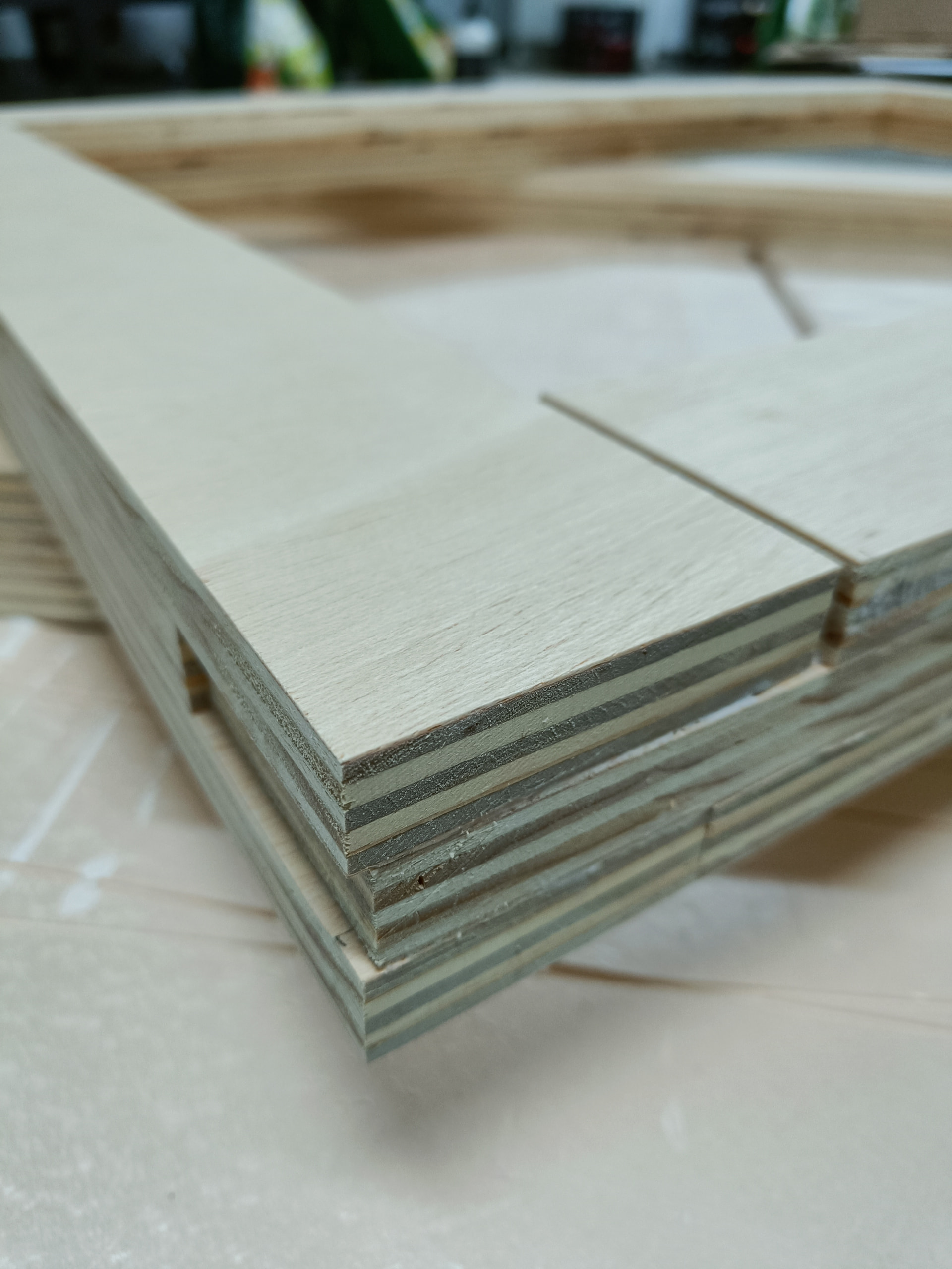

  • A la hora de pegar unas piezas con otras no presté la suficiente atención (niño mediante). Así que, a pesar de que los cortes eran muy buenos (gracias a la herramienta), al pegar las piezas algunas se han desplazado un poco y me quedan unos huecos que voy a querer rellenar de alguna manera.
  • Trabajar en el suelo sobre aislante de poliestireno… ni tan mal
Ahora me toca cortar el OSB (y el panel de 3mm), aquí en vez de tomar las medidas de los planos, tendré que tomarlas de las piezas que ya he hecho.
Y luego lijaré un poco los descuadres. Excusa perfecta para comprar una lijadora y un aspirador (recomendaciones son bienvenidas).
Y nada, siento bajar el nivel del foro con este trabajo/chapuza que todavía está a medias, pero me apetecía compartirlo. Actualizaré con los avances.
Gracias por vuestra indulgencia :sweat_smile:
(Trataré de añadir unas fotos luego para que nos riamos juntos, creo que todavía no tengo el karma necesario para añadirlas)

Para nada bajas el nivel del foro. De estos errores son de los que se aprenden y ponerlos en el foro sirven de mucho.
Te diria que tanto lo del tontin como lo de obramarkt, no vuelvas a caer y mejor comprar en empresas de madera . Estos grandes almacenes compran baja calidad.
En cuanto a las uniones, no se si utilizaste sargentos para afianzar dichas uniones mientras curaba la cola, tienes otra excusa mas que añadir a la lista de deseos.
Sí utilicé sargentos, el principal problema fue que no tenía preparado nada que pudiera usar de tope.. y se me movieron ( o no lo medí bien). Para la próxima tengo que tener esas piezas preparadas y a mano.
La próxima vez lo haré sin dudarlo. Aquí en Salamanca tengo Maderas Asensio más o menos cerca. Ya he llamado y me han dicho que venden “cualquier cantidad”, y que sí me cortan los tableros para que me entren en el coche.
