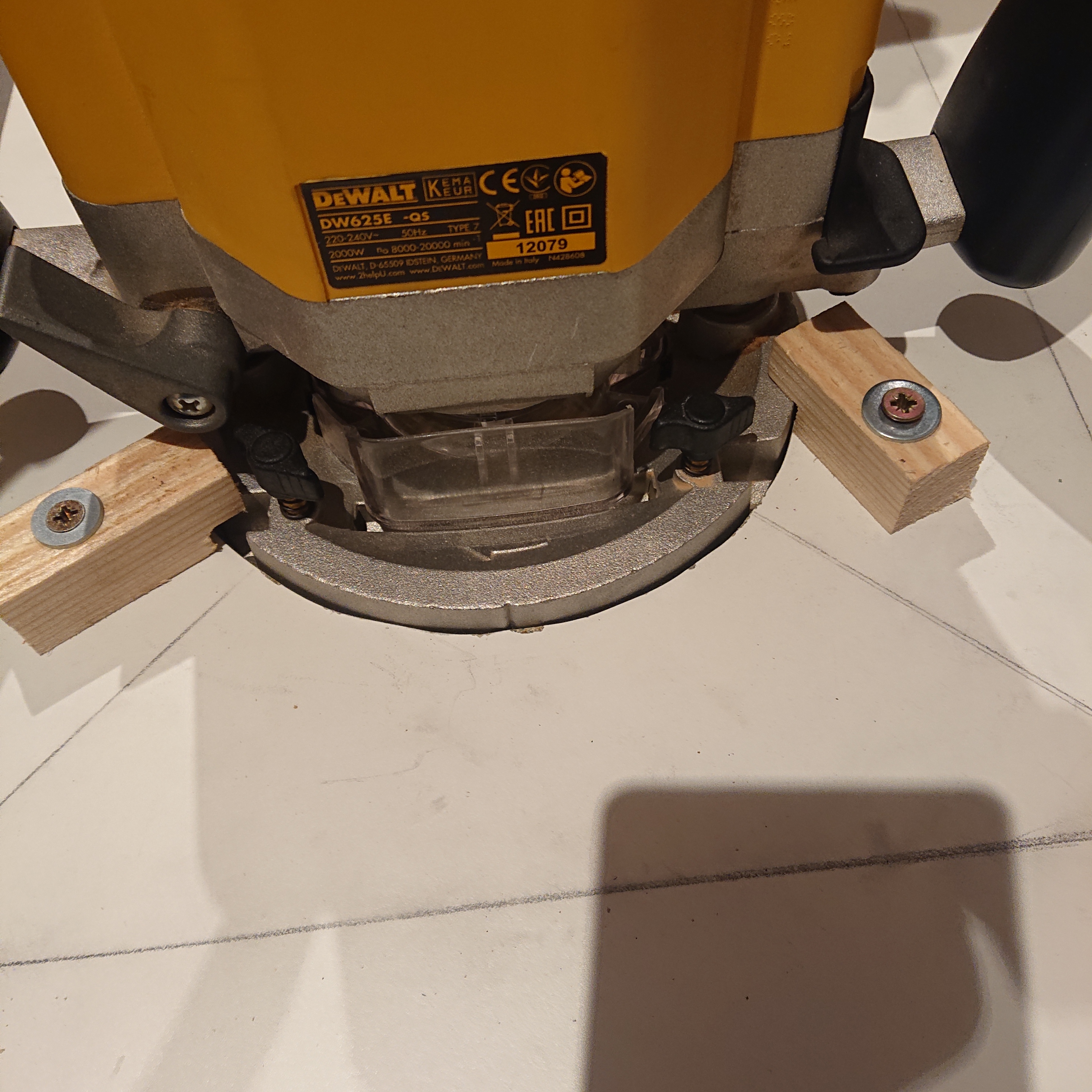

aun no la he montado. Estoy esperando material para hacer la mark 2 :joy: un poco mas chula.
Tornillos m8 cabeza avellanada y unos casquillos m12 a m8
La voy a montar en una placa de aluminio que va en la mesa basis plus, de quita y pon. Era para una sierra invertida
Aquí se ve antes de limpiarla. Tiene un grosor de 4mm o una cosa así.
Yo voy a probar que tal funciona sin la base deslizante y con ella. A priori me parece que si le quito la base, metal con metal no se va a portar bien en cuanto a ruido al menos… pero igual me equivoco.

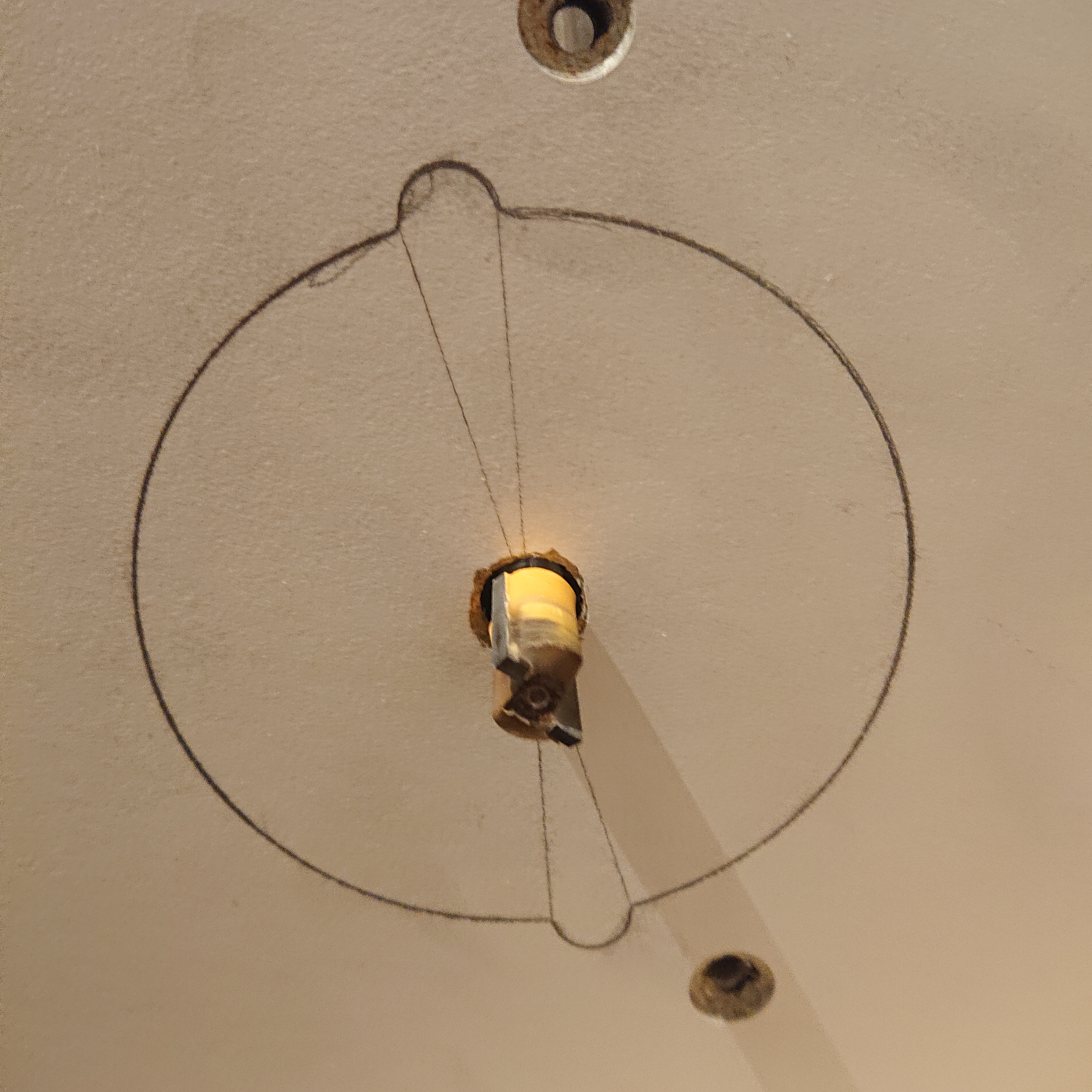

Le has quitado 1cm al tablero de melamina, de cuanto era?
Yo creo que lo mejor es usar una pinza prolongadora que ya se ha hablado aqui. Y ademas tiene la ventaja de poder cambiar la fresa desde arriba con dos llaves
De 15 mm y le habre quitado 12 mm.

¿3 mm? Uff.
:roll_eyes::roll_eyes::roll_eyes: con lo que pesa la fresadora en aglomerado… me parece poco.

Piensa que eso esta encima, no aguanta peso.
El peso lo soportan estos topes. Aunque tampoco me fio mucho. Pues esta atornillado al aglomerado .
Si le pusiera una placa de aluminio, si que cogeria la máquina desde arriba .
Aprovechando que la base ya viene mecanizada
Sinceramente, esa zona con ese aglomerado de 3 mm y esos topes me parece muy inestable. Es una máquina potente, muy revolucionada y con mucha vibración.

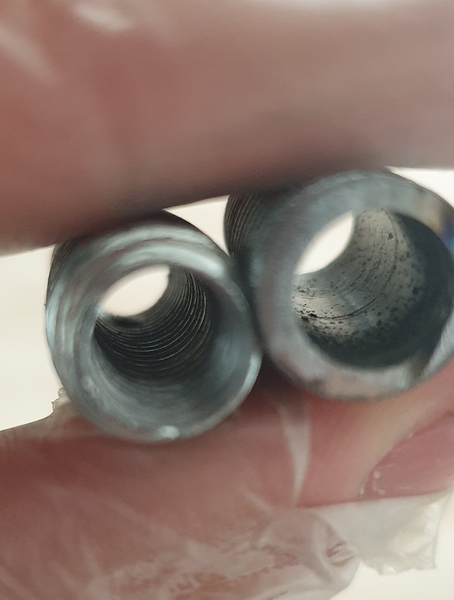

Creo que son para lamparas. Medida standard m10. No consegui encontrar m12 :pensive:
Con taladro de columna y empezando con broca fina es viable. No me salio justo en el centro el agujero pero arriba tienes juego con la u esa de metal que sale del cuerpo de la fresadora
En cuanto me lleguen te pongo foto. Tambien los hay en amazon. Pon casquillo reductor m12
Lo malo es que son muy cortitos
Es tan raro pedir una varilla roscada hueca o con rosca interior?
Aunque a mí me hacéis bulling, os diré que M12 hueca roscada hay.

¿Qué longitud?
2 o 3 cm
Y con rosca interior?
Y tornillo m8 de 20 o 25 cm?
