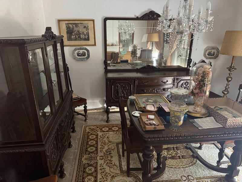

Viendo que parece que va enserio y que el crimen va a ser perpetrado, intentemos al menos que se quede en un quitar acabado y darle uno que deje la madera más clara. Contestare gustosamente tus preguntas sobre recomendaciones a método a seguir pero te voy a pedir antes que por favor nos hagas un reportaje fotográfico del mueble para ver de verdad el estado en el que está, la calidad de construcción del mismo, la posible madera de la que está fabricado… Y luego pasamos a los delitos si te parece.
Tiene toda la pinta por las diferencias de tono en la madera de estar tintado, lo que son buenas noticias si lo quieres más claro, revisa y haz unas fotos más cercanas que se aprecie la madera, revisa y haz fotos de los cajones a ver si están tintados también y para ver cómo están construidos, revisa la parte inferior de las patas, donde apoya, que seguro el tinte se habrá perdido o con suerte ni le dieron al no ser una parte vista, si aún así está tintado acuchilla o lija hasta que quede la madera al natural y podamos apreciar, revisa y haz fotos en detalle de las tallas

Los muebles los tengo en otra ciudad, en cuanto me acerque hago fotos con más detalle. Aquí podéis ver parte del museo:

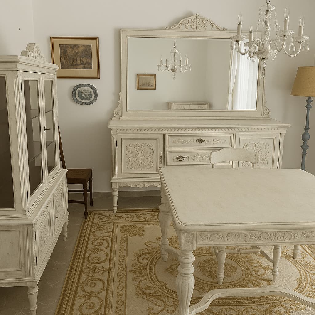

Con el permiso del creador de los muebles, aunque a estas alturas posiblemente no le importe, comparto una aproximación de cómo se verían los muebles ikeaizados.
Abro paraguas, respeto el trabajo de quien fabricó esos muebles, pero sinceramente están desfasados. Ni el diseño, ni la funcionalidad, ni el acabado son actuales; parecen muebles de la casa de los abuelos. Nadie los colocaría así en su piso. Me parece una buena idea actualizar el acabado, eliminar algunos tallados, aclarar la madera y darle un toque de color que modernice el conjunto.
