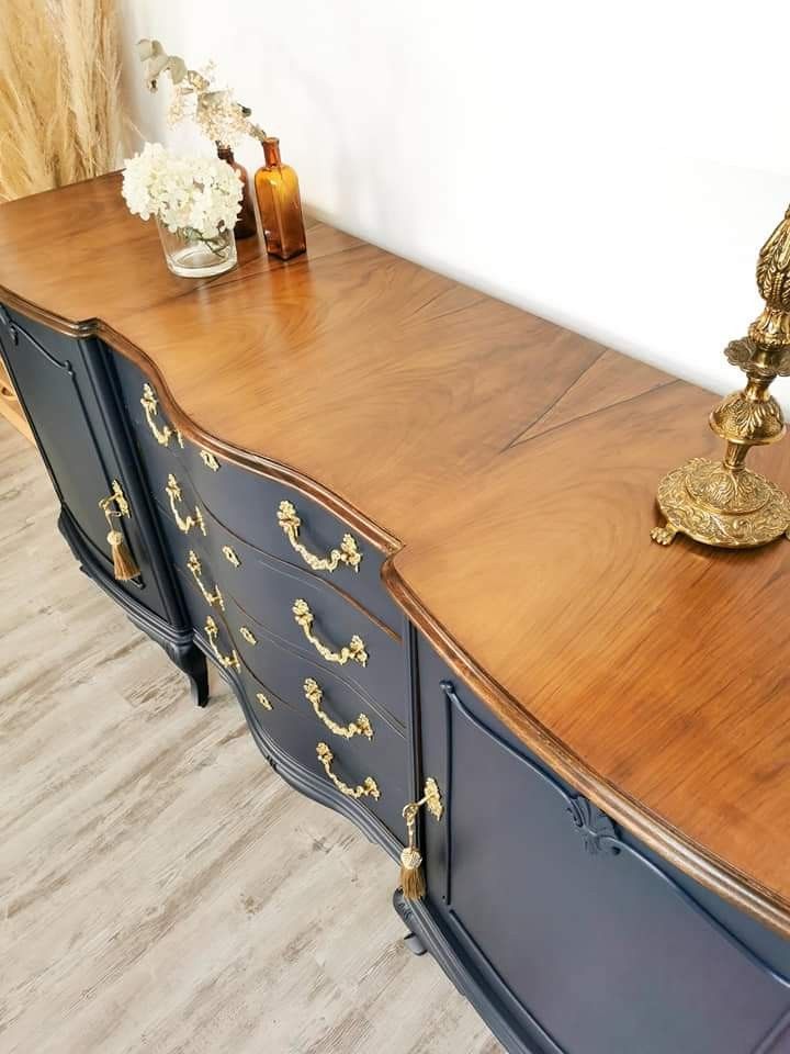

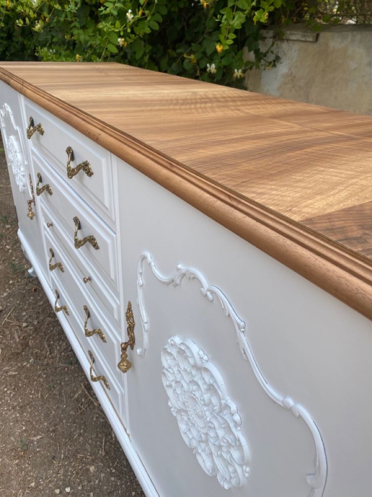

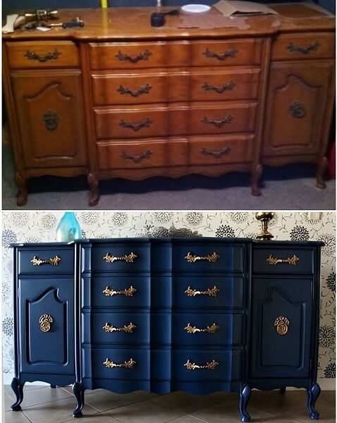

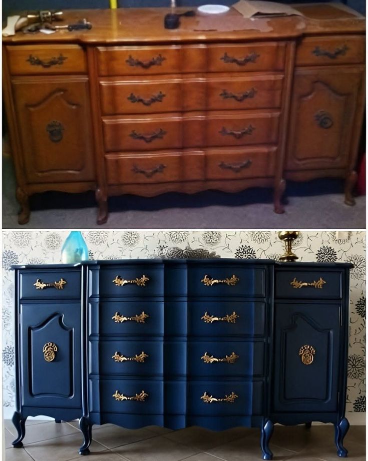

Os comparto algunos ejemplos con resultados que nos gustan:

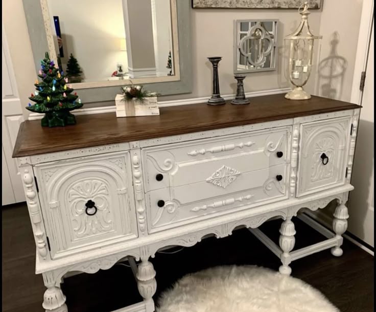

Me revisaré lo que comentas de las molduras, aunque en principio me gustaría mantenerlas. Revisando otros muebles también algo recargados en blanco no me desagrada, por ejemplo:
